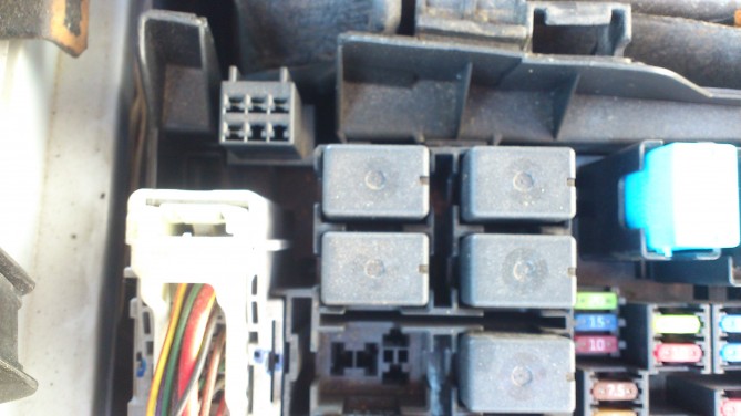

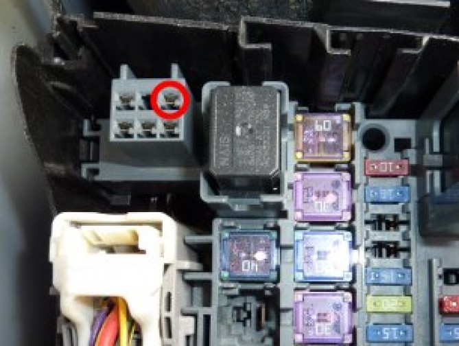

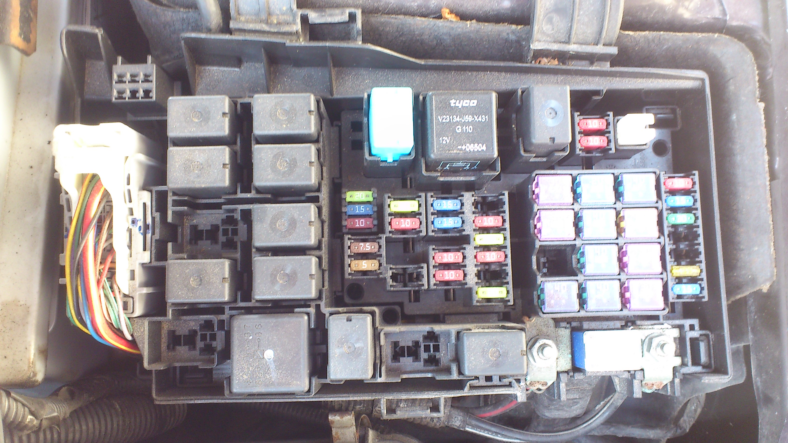

witam, wyskoczyła mi dziś kontrolka DPFu i miga, dodatkowo MIL i auto w poślizgu, samochód przeszedł w awaryjny tryb pracy i max 130km/h. jako że jestem daleko od domu chciałbym włączyć wypalanie, ale niestety moje gniazdo różni się nie co od tego do które jest opis na forum, może miał ktoś coś podobnego. Pacjent to M6 2007 2.0, dodam że po ściągnieciu +aku i skasowaniu błędów hamulcem kontrolka dalej wyskoczyła po odpaleniu silnika, elmem sprawdziłem błędy i wyskoczyło P242F.
Powie mi ktoś coś o tych gniazdach, czy mogę stosować te procedury, ze strony http://www.cdn.dk/mazda6/tips.htm czy może lepiej nie... wogulę co robić, jutro wracam do domu 200km... eh
Jak widać w moim gnieździe wyprowadzone są inne piny, ten opisany na forum jest też, ale czy to na pewno dobry, czy podanie masy może coś zepsuć... skoro to tylko masa gdyby okazało się że to coś innnego?
dzięki za pomoc!
dzięki za pomoc!
