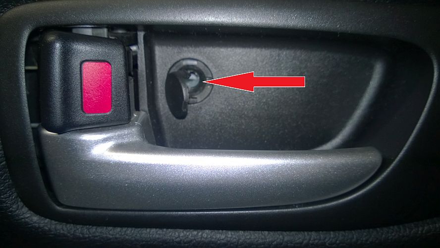

1. Odkręcenie śruby trzymającej klamkę
Śruba znajduje się pod zaślepką widoczną na zdjęciu

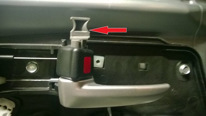

2. Zdjęcie klamki
Podwadzamy do góry szary zatrzask pokazany na zdjęciu, najlepiej małym płaskim śrubokrętem. Wyciągamy klamkę i zostawiamy, niech sobie dynda na linkach :D

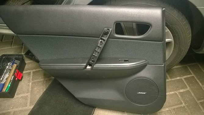

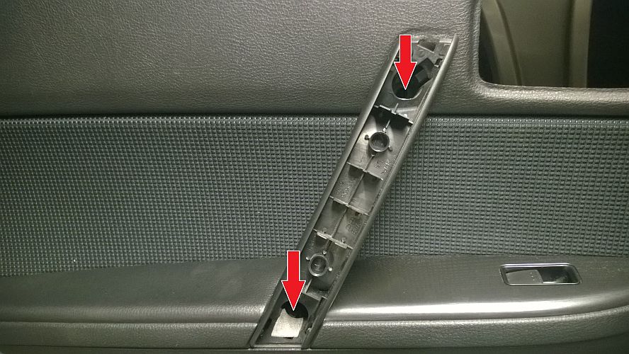

3. Zdjęcie maskowania uchwytu drzwi i odkręcenie śrub
Bardzo delikatnie (cienki i wrażliwy na odkształcenia platik), cienkim śrubokrętem podwadzamy maskowanie i zdejmujemy je. Pod spodem ukazują się dwie śruby do odkręcenia.

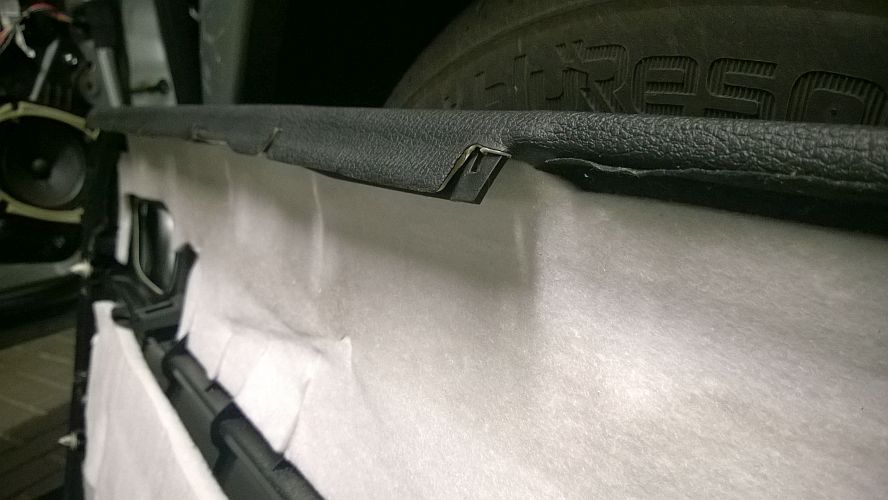

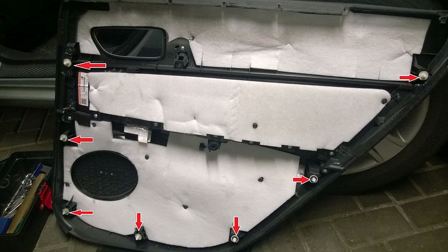

4. Odczepienie spinek trzymających tapicerkę

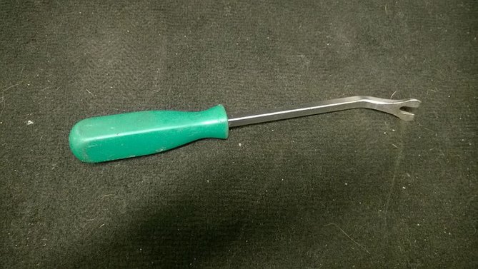

Za pomocą małej łapki, od spodu drzwi, delikatnie żeby nie uszkodzić plastikowych elementów oraz lakieru, podwadzamy tapicerkę do momentu puszczenia spinki. Po pierwszej spince kolejne można odczepiać korzystając już z siły własnych rąk :] Rozmieszczenie spinek widoczne na zdjęciu.

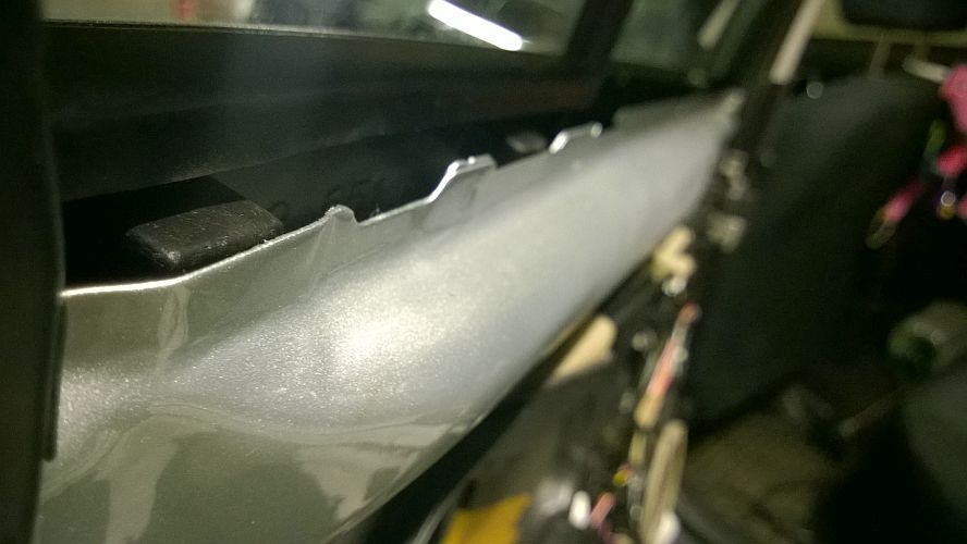

5. Zdjęcie tapicerki
Po wypięciu wszystkich spinek podnosimy tapicerkę do góry. Powinna się wysunąć z mocującej rynienki.
To wszytko. Składanie standardowo w odwrotnej kolejności. Jak się wie jak podejść do tematu, cała procedura to kwestia 10 minut roboty. Ja nie wiedząc o śrubach w uchwycie drzwi troszkę się nagłówkowałem w poszukiwaniu miejsca trzymania tapicerki pomimo wypięcia wszystkich spinek.

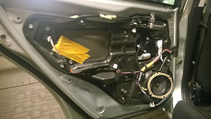

PS
na koniec fotki zdemontowanej tapicerki i wnętrza drzwi.

Dodam jeszcze odsiebie, że aby wyciągnąć klamkę wewnętrzną trzeba pociągnąć ten szary zatrzask ale najpierw wsadzić od góry cienki śrubokręt i odciągnąć języczek. Bez tego nie można podnieść szarego elementu do góry. Po odciągnięciu języczka, szary zatrzask schodzi lekko.
