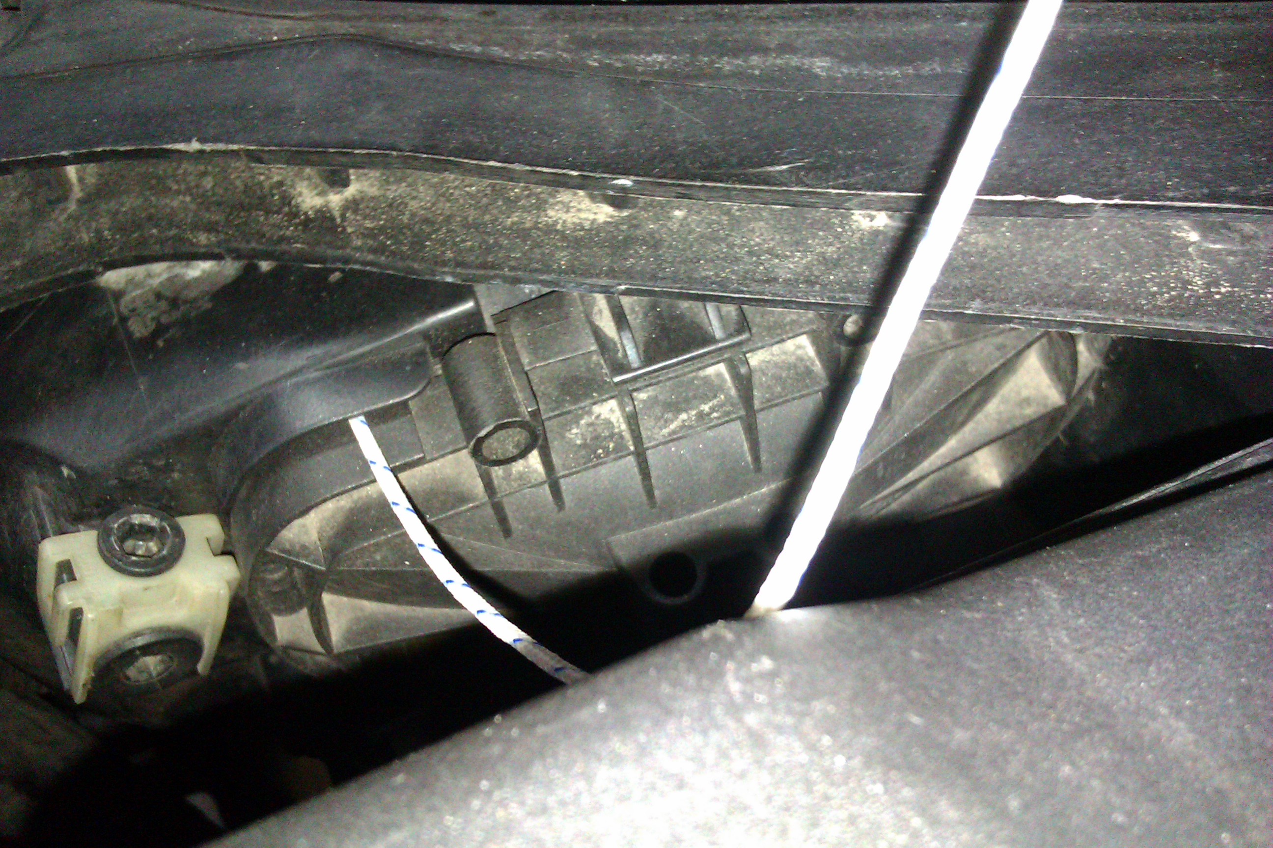

Niby wątek dotyczący postojówek a rozwinięty na 12 stron :D . Ostatnio w wątku kolegi Niebo zastanawialiśmy się nad wpływem temperatury świateł drogowych na światła postojowe led w naszych szóstkach. Jako że w moim przypadku światła drogowe pełnią również rolę świateł dziennych postanowiłem dokonać pomiaru temperatury panującej w lampie. Zrobiłem to tak:
sondę umieściłem w miejscu postojówki a przewód przyciąłem dekielkiem by pomiar był jak najbardziej wiarygodny. A oto wyniki:

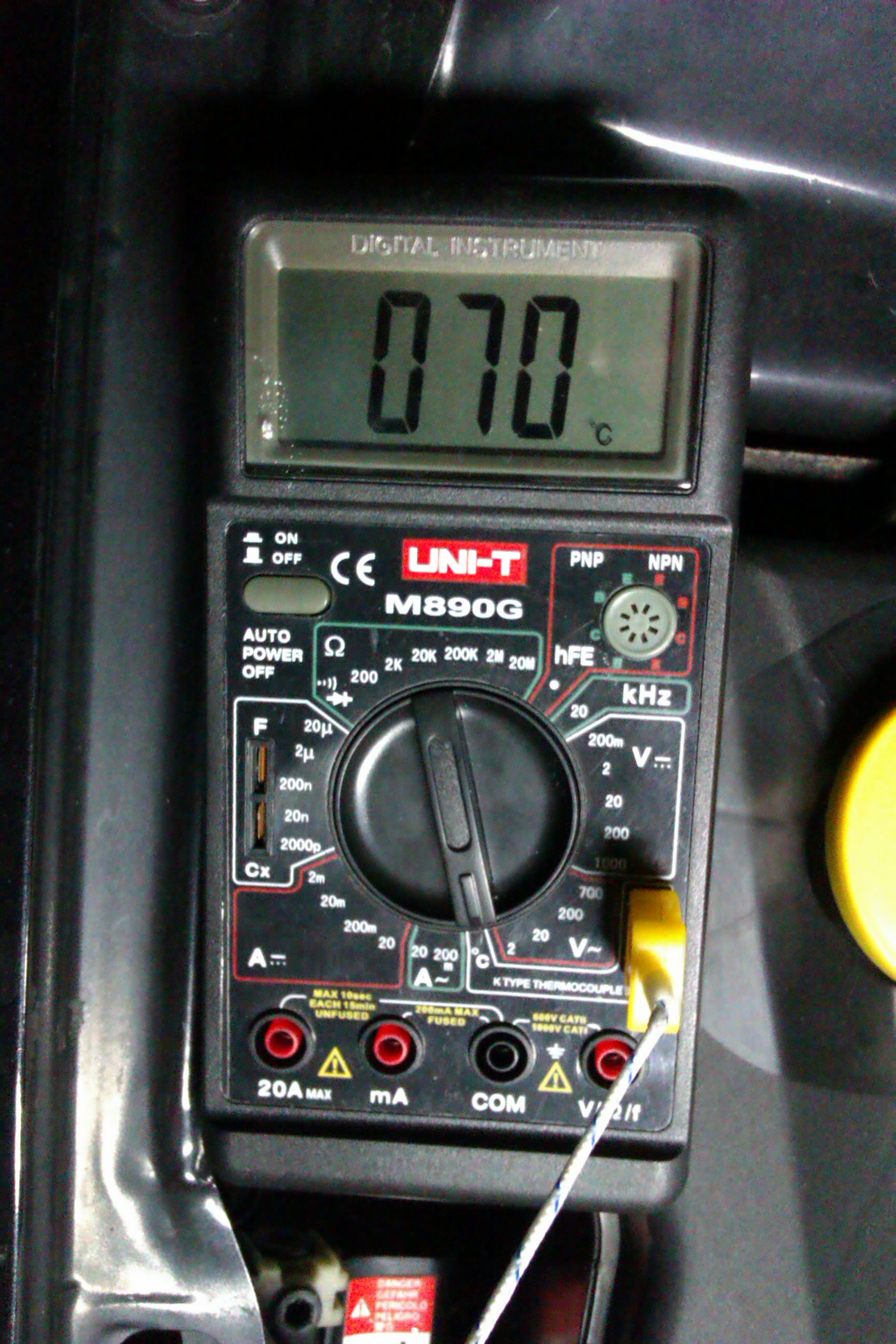

Temperatura po 20 min jazdy na światłach dziennych

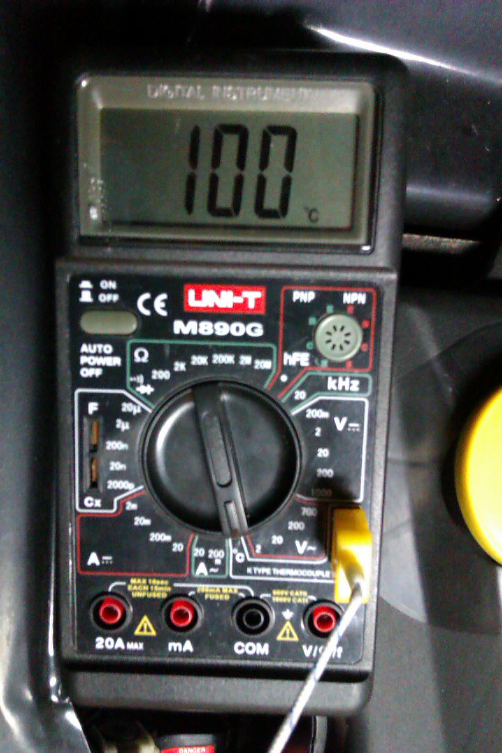

Temperatura przy włączonych xenonach i światłach drogowych po 5 minutach świecenia
Oczywiście fotki udało mi się trzasnąć przy równych okrągłych temperaturach ;) generalnie temperatura wahała się w granicach 2 stopni w górę i w dół.
Wnioski jakie mi się nasuwają to to że raczej ciężko było by stopić ledy światłami drogowymi aczkolwiek temperatura 100 stopni to akurat nie zbyt przyjazna temperatura dla pracy diody, ale z drugiej strony to gdzie w Polsce możemy popylać 5 min na światłach drogowych <glupek2>
W moim przypadku korzystając ze świateł drogowych jako świateł dziennych myślę że ledy też powinny dać radę, dlatego zamówiłem już ledy do postojówek i zobaczymy jak długo pożyją ;)
