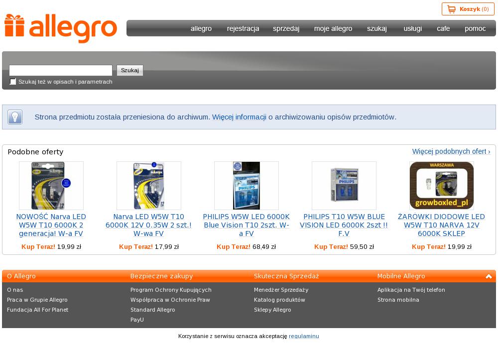

http://allegro.pl/narva-led-w5w-t10-600 ... 36672.html
Ja mam takie w postojówkach i w oświetleniu tablicy rejestracyjnej. We wnętrzu mam tańsze z allegro, ale też wymienię na te z linku. Mogę Ci je śmiało polecić, świecą białym lekko niebieskawym światłem.

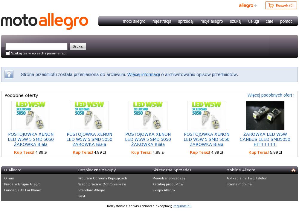

witam, jestem nowy i wybaczcie od razu jeśli nie pasuje tutaj mój temat ale w inny też nie bardzo by się nadawał, a myślę że po części na pewno mi pomożecie bo tematyka jest bliska, otóż chce wymienić w swojej madzi żarówki na ledy, zacznę od tego co już zrobiłem:

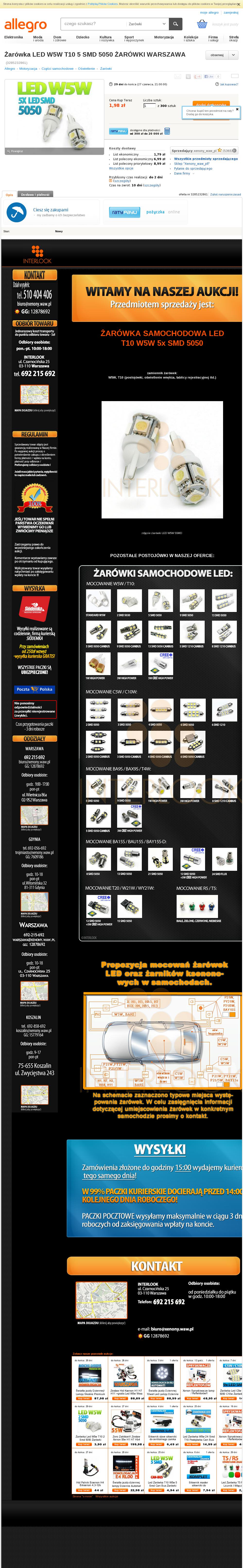

1) wymieniłem w podsufitce żarówki na ledy 5 smd :
http://allegro.pl/zarowka-led-w5w-t10-5-smd-5050-zarowki-warszawa-i3285232861.html

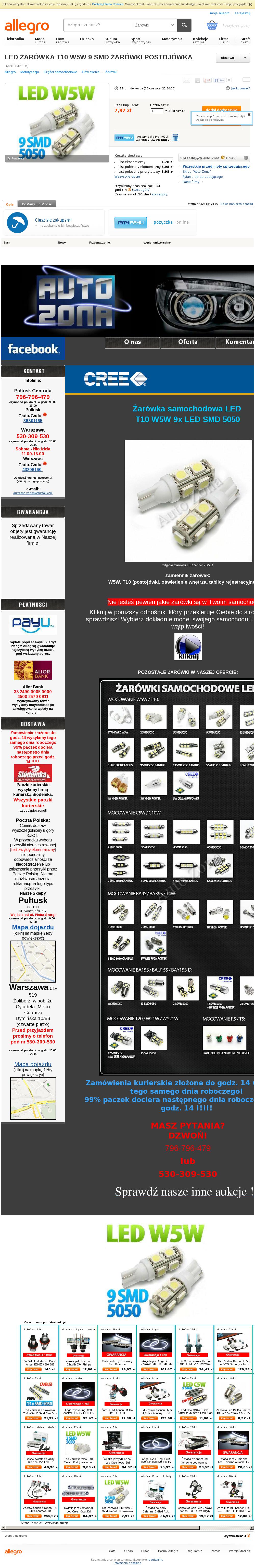

2) w drzwiach zamonotowałem led 9smd ( ledwo co ale weszły :)) :
http://allegro.pl/led-zarowka-t10-w5w-9-smd-zarowki-postojowka-i3281842115.html

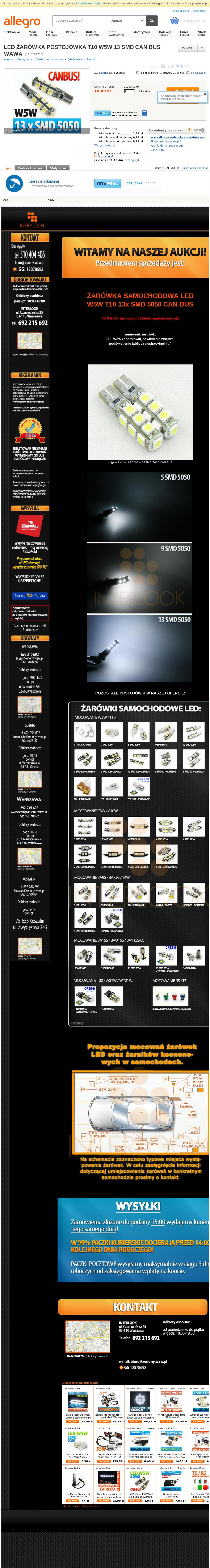

3) postojówki chce wymienić na led 13 smd canbus:
http://allegro.pl/led-zarowka-postojowka-t10-w5w-13-smd-can-bus-wawa-i3214764705.html

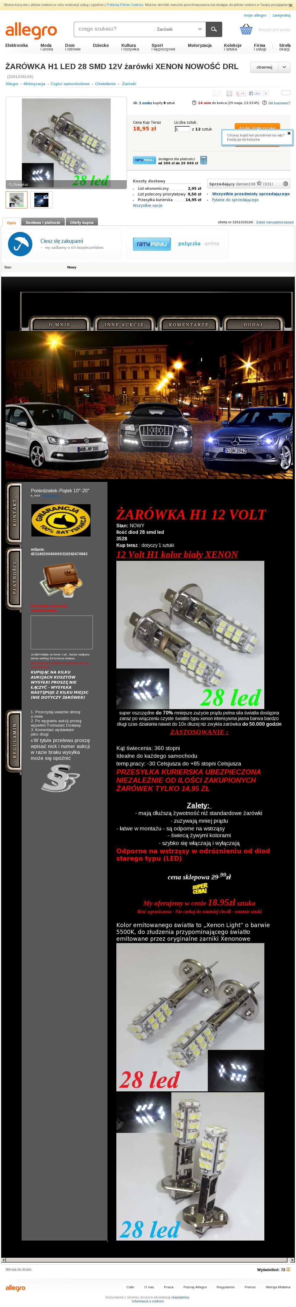

4) mijania chce wymienić na led 28 smd:
http://allegro.pl/zarowka-h1-led-28-smd-12v-zarowki-xenon-nowosc-drl-i3261026166.html

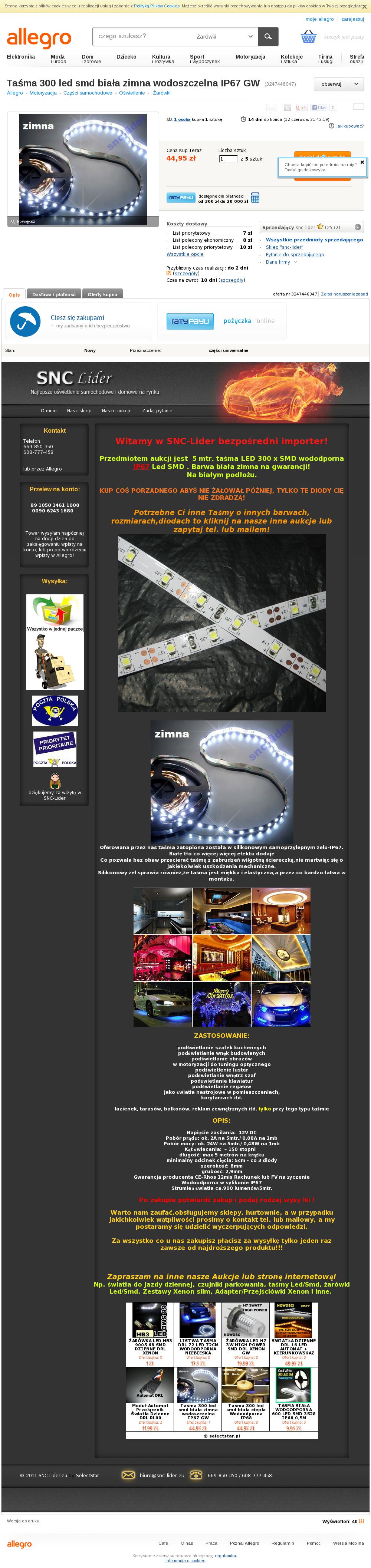

5) oprócz wyżej wymienionych ledów chce oświetlić ogólnie kabinę mianowicie przy kurtynach na podsufitce zamontować około 20-30 cm listwy taśmy led, z lewej i prawej strony z przodu, tak żeby były pod kurtynkami. poza tym pod przednimi siedzeniami żeby z tyłu pasażerowie mieli oświetlenie stóp , no i do bagaznika sporo centymatrów tej taśmy bo bagaznik spory i ta mała lampeczka co jest to nic nie daje :] takiej tasmy chce użyć :
http://allegro.pl/tasma-300-led-smd-biala-zimna-wodoszczelna-ip67-gw-i3247446047.html
Wobec powyższego mam pytanie, jak to mniej więcej zrobic, czy w przypadku tych listw wystarczy podłączyć kabelki do najbliższego zasilanie np w bagażniku do tej lampeczki małej. i ogólnie czy trzeba jakieś rezystory czy zasilacze montować jeśli takie zmiany chce wprowadzić. czy może uważacie że ogólnie skomplikowana sprawa i lepiej dać to do osoby która choć troche ma o tym pojęcie. pozdrawiam
