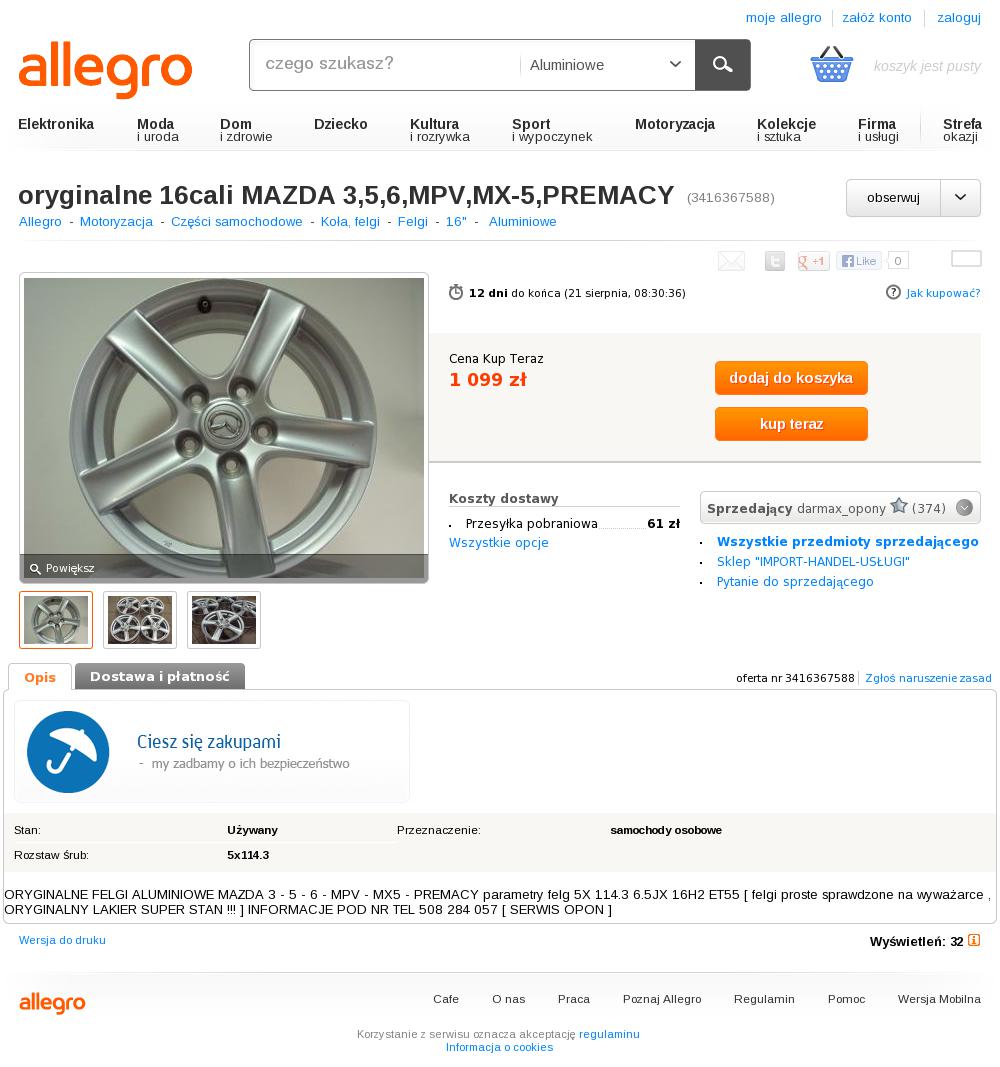

Odświeżę temat.
Kupiłem Mazdę MPV na stalowych felgach. Teraz rozmiar opon jest standardowy 215/60 R16. Czy takie felgi jak w linku poniżej pasowały by wymiarami? Kompletnie nie znam się na tych rozstawach, dystansach do felg itp. http://allegro.pl/oryginalne-16cali-maz ... 67588.html
