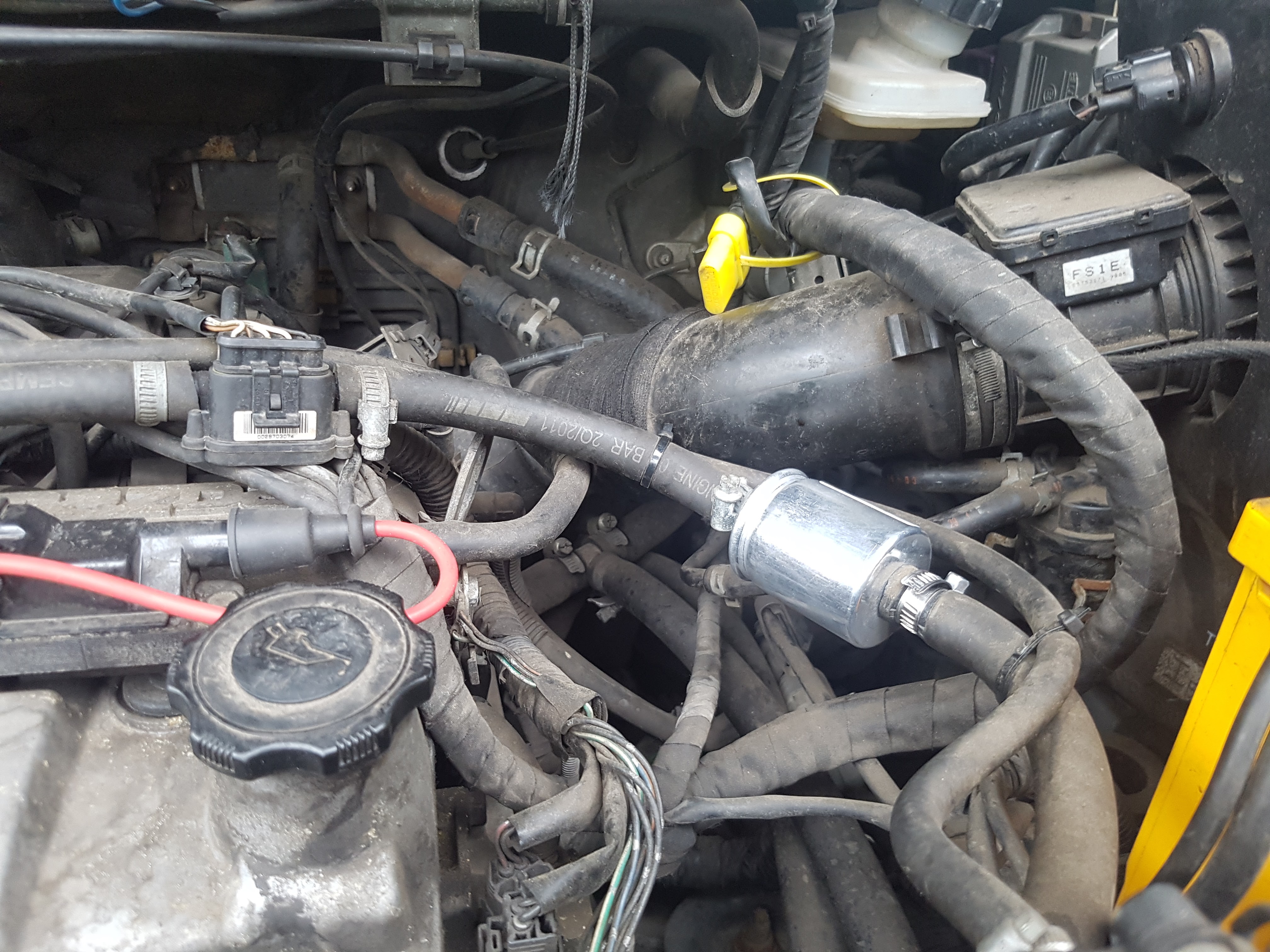

Witajcie, pękła mi gumowa rura powietrza. Dokładnie element między przepływomierzem a przepustnicą. Niestety łapie lewe powietrze. Na tą chwilę zabezpieczyłem to jak na zdjęciach jednak nie jest idealnie. Silnik dławi się przy agresywniejszym hamowaniu cz zakręcaniu.
Nowa w aso ok 430zł a zamienia niema (przynajmniej nie znalazłem). Używki również nie potrafię znaleźć.
Ktoś przerabiał temat?

Postprzez Diabolo Madzioro » 1 paź 2017, 20:46
Jestem na etapie szukania tej rury i niestety nie ma. Namierzyłem dwa autka na części i czekam na info czy mają ją jeszcze... Nie bardzo uśmiecha mi się wywalać 450zł za kawałek gumy, ale nadszedł czas kiedy to moje uszczelnienie przestaje dawać radę.
Przerabiał ktoś podobny temat?
Jeśli nie znajdę jej na szrocie pozostaje mi ASO, przerabiać lub jeśli się da naprawiać.
