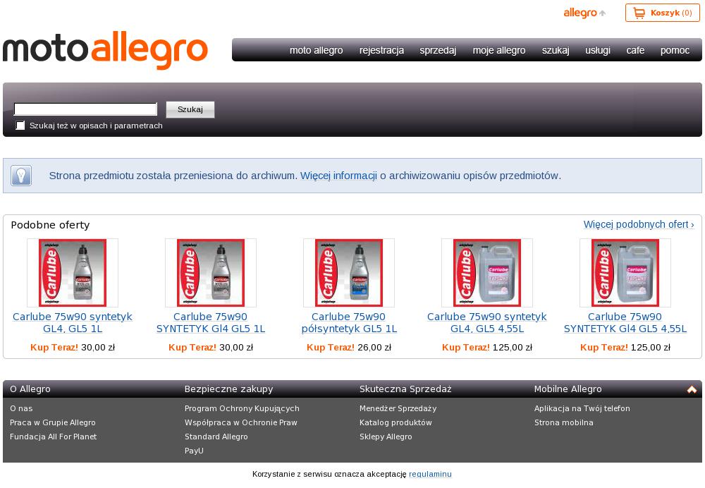

Przymierzam się do wymiany oleju w skryni biegów i mam dylemat który olej wybrać półsyntetyk czy może syntetyk. Oba spełniają wymagania zgodnie z instrukcją czyli 75w90 API GL4 lub 5. Stawiam na syntetyk ale z chęcią zobaczę wasze opinie co doradzicie
http://moto.allegro.pl/carlube-75w90-gl-5-polsyntetyk-1l-i1302571666.html
http://moto.allegro.pl/carlube-75w90-full-syntetyk-1l-i1302571678.html

Mimo upływu czasu pytanie jak najbardziej aktualne.
Jutro czeka mnie wymiana, poszedłem dziś do sklepu, gość postawił przede mną półsyntetyk GL5 Hipol i fullsyntetyk GL4/GL5 Mobil, oba 75W90... no i wróciłem z niczym Najchętniej kupiłbym Carlube, ale skoro też są dwa...
Say, a Ty pamiętasz czy Twój to pół czy fullsynetyk?

u mnie półsyntetyk i nie narzekam
