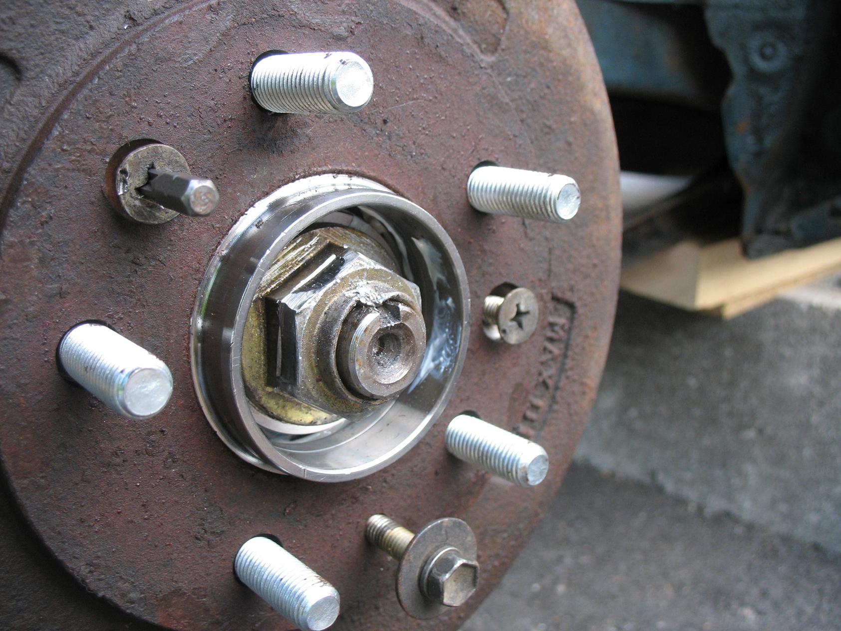

Odkrecamy dwie srubki trzymajace beben do piasty i wkrecamy jaka kolwiek srube w ten dodatkowy otwor ktory jest przewidziany do pomocy w zepchnieciu bebna z piasty.
Trzeba ja wkrecic delikatnie, opukac beben mlotkiem, pozniej wykrecic i w to miejsce psiknac WD i tak kilkukrotnie az beben sam pusci.
By sebabrccrx at 2011-05-26

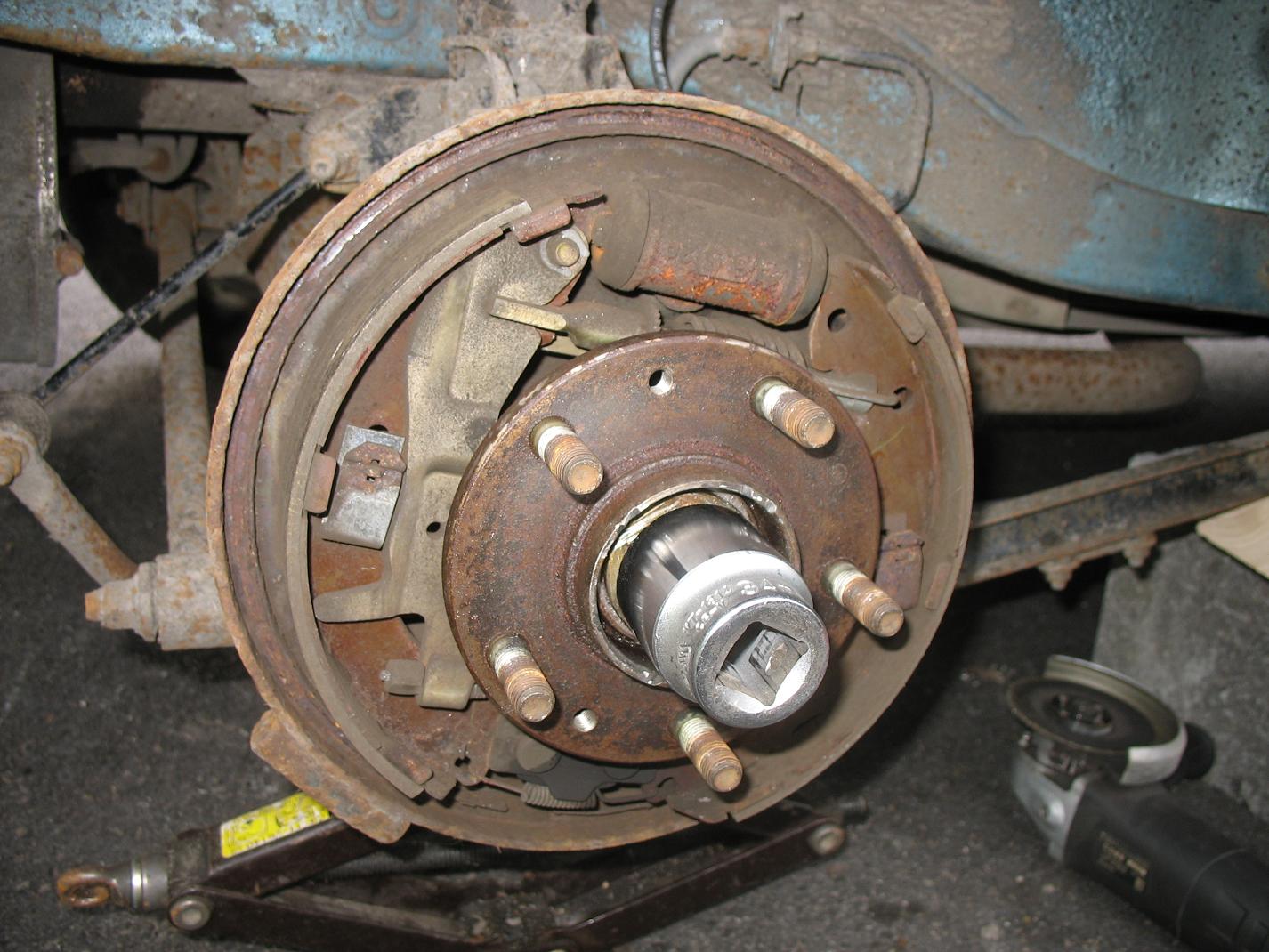

Po zdjeciu bebna pora odkrecic lozysko. Nasadka 35mm.

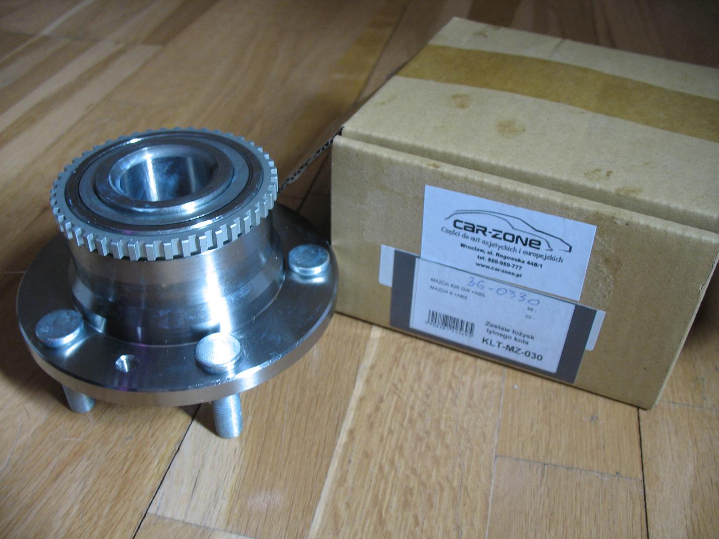

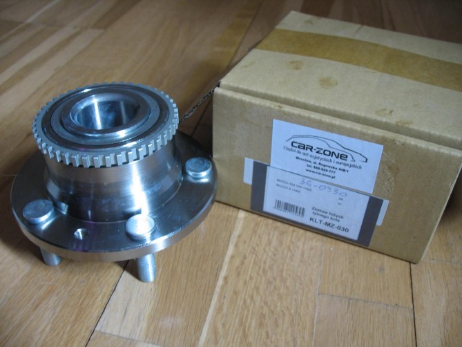

Nowe lozysko z piasta, pamietajmy przy kupnie ze piasta ma miec zeby do ABS-u.

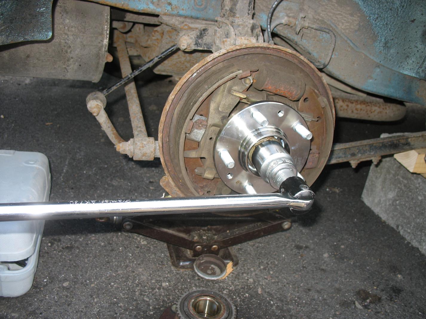

Zakrecamy lozysko.

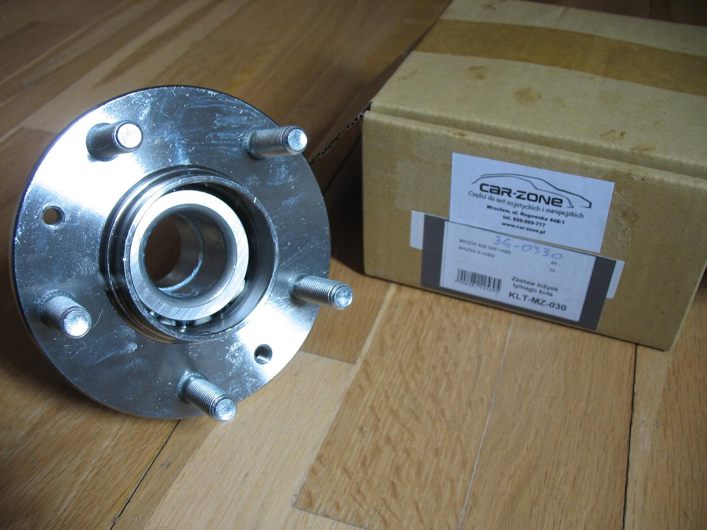

Postprzez Enzoo » 30 maja 2011, 20:10
Dzięki z relację. Kupiłem takie samo (też z Wrocławia) i założyłem w tym samym czasie co Ty. Zobaczymy które dłużej pojeździ.
Zdaje się, że ta nowa piasta nie ma trzeciego otworu do zdejmowania. Może być kłopot w przyszłości?

Postprzez brccrx » 31 maja 2011, 02:10
Enzoo napisał(a):Zdaje się, że ta nowa piasta nie ma trzeciego otworu do zdejmowania.
Stara piasta tez nie powinna miec trzeciej dziurki, bo to bemben ma 3 kolego <spoko> .

Postprzez Piotr Raczkowski » 23 mar 2012, 10:47
kolarek napisał(a):Rozumiem ,że gwint jest "prawy" i siła z jaką dokręcamy nakrętkę jest na "maksa".Nie ma nigdzie podane ile Nm trzeba przyłozyć??
jak tak zrobisz to kołem nie ruszysz a jak się uda to za kilka kilometrów znowu wymiana na nową w manualu 626 jest 177-235 Nm zarówno dla bębnowych i tarczowych hamulców
w piaście jest łożysko a nawet dwa które trzeba wyregulować a nie skręcić na maxa !!!!!
jak nie masz klucza dynamometrycznego to dokręć z CZUCIEM i cofnij o 1/4 obrotu sprawdź czy się lekko obraca i nie ma luzu zabezpiecz nakrętką i gotowe
po jakimś czasie 500-1000 km warto sprawdzić czy nie ma luzu wystarczy podnieść autko i poruszać kołem na boki jak jest luz to go skorygować
