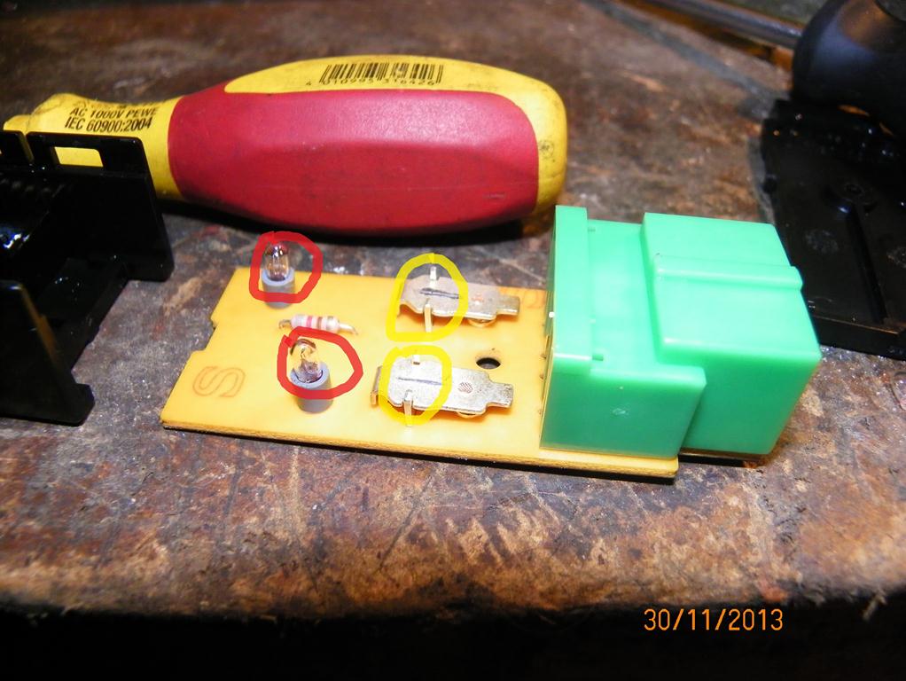

Wymiana żarówek od włącznika świateł przeciwmgielnych i przełączników komputera pokładowego.
Wyciąganie przełączników jest na tej samej zasadzie jak we włączniku świateł awaryjnych położyć się pod kierownicę i ścisnąć obie zapadki również wysuwają się do przodu. Wyciągnięcie włączników od świateł przeciwmgielnych będzie łatwiejsze jak wyciągniemy wszystkie pozostałe inaczej trudno jest dojść palcami do tych ostatnich. Rozłączamy kostkę i odkręcamy jedną śrubkę po wyciągnięciu z zatrzasków plastikowej osłonki ukazuje się nam taki widok
Należy uważać na 2 sprężynki i 2 kulki łożyskowe jak nam przepadną to będzie lipa
Tutaj należy żarówki wylutować nie posiadają gniazd ale z tego co pamiętam to regulacja wysokości świateł i regulacja jasności kokpitu mają gniazda.
Co mogę jeszcze dodać to że żarówki które kupiłem były o jakieś 2mm wyższe od tych oryginalnych ale w niczym to nie przeszkadza.

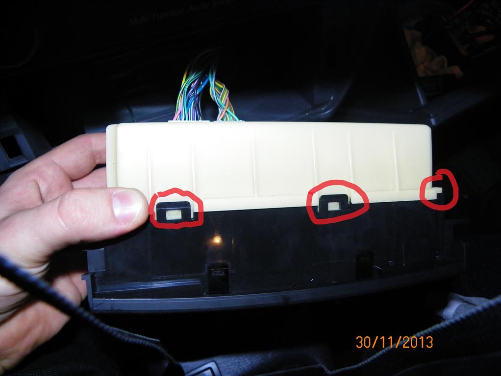

I musimy zdjąć tylną osłonę w tym celu odkręcamy kilka małych wkrętów i odhaczamy zatrzaski ukazuje się nam taki oto widok.
Aby uciąć wszelkie spekulację które pojawiały się na forum na zdjęciu zaznaczyłem kolorem czerwonym żarówki 12V a żółtym żarówki 6V.
Żarówki te są większe od tych we włącznikach świateł i proponuje kupić mały zapas. Jak wyciągnąłem jedną na wzór żeby mieć co pokazać w sklepie to po złożeniu okazało się że nie działały już 3 żarówki są delikatne trochę potrząsłem zapewne panelem przy wyciąganiu i padły.

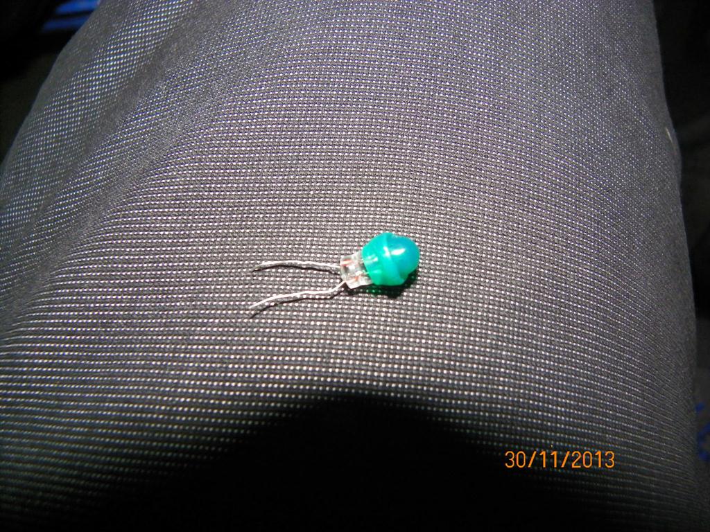

Żarówki są oryginalnie w zielonych gumowych kapturkach dlatego kupujemy zwykłe białe nakładamy z powrotem kapturek i mamy zieleń.
