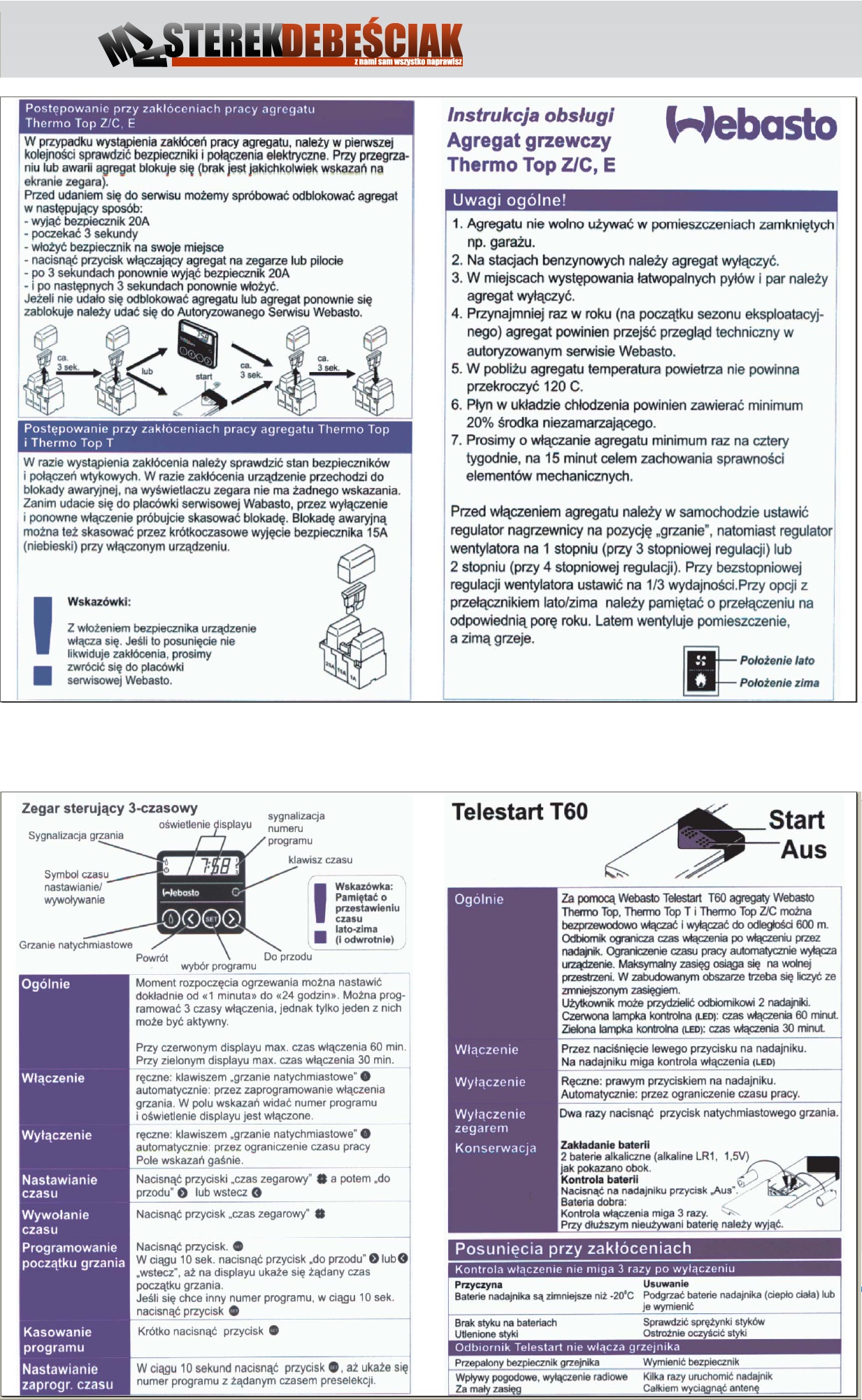

A jakie masz sterownik webasto?
taki?:
czy taki?:
Ja mam ten pierwszy sterownik. Jeśli nic się nie świeci ani nie wyświetla to webasto jest wyłączone. Włączony program jest w tedy, gdy na wyświetlaczu wyświetla cyferka z numerem programu. Można zaprogramować trzy czasy, ale i tak tylko jeden może być aktywny. Więc teoretycznie na 24 godziny spali około 0,5l paliwa.

Nie odpowiadałem tak długo, bo choroba zmogła i szpital. Mam ten drugi model. Oczywiście zawiozłem do mechanika na wymianę oleju, przegląd itp. Na drugi dzień powiedział mi, że webasto było włączone choć na wyświetlaczu nic się nie świeciło. Dzięki za odpowiedz.
