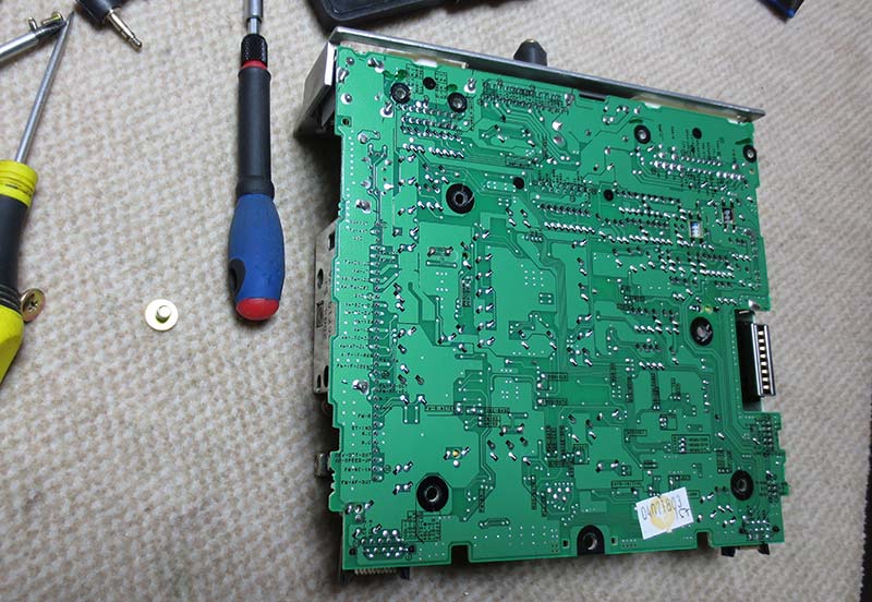

Przeróbka zrobiona. MP3 player podłączony i muzyka gra. Jednak podczas testów zrobionych pokrętłem od balansu zauważyłem, że nie gra mi lewa strona, przedni głośnik wcale, a tylny coś tam tylko mruczy. Sytuacja zarówno na ustawieniu AM jak i na FM. Wcześniej nie zwracałem na to uwagi i teraz nie wiem czy już tak miałem, czy dopiero podczas montażu coś zepsułem
- Od: 20 wrz 2012, 11:50
- Posty: 20
- Skąd: Korsze (W-M)
- Auto: Mazda Premacy 2003 1.8 100KM PB/LPG (VSI PRINS)
Jeśli zrobiłeś tak jak w tutorialu to raczej w czasie montażu nic nie uszkodziłeś. Być może po prostu któryś z głośników padł? Sprawdź na innym

Panowie ważna rzecz w momencie cięcia scieżki przy procesorze w celu rozwarcia kanałów jest odcięcie tylko jednej scieżki pokazane a trzeba odciąć z każdej strony przy obu nożkach bo one łączą się z pod kondensatorem ( bardzo mało widoczne ) i razem idą do radia – odcięcie jednej może powodować problemy z odtwarzaniem i przebijaniem
Zdam relacje po zakończeniu bo robią mi to fachowcy
Wszystko śmiga świetnie żadnych szumów przebić itd waże uwagi a nowe tweetery graja kapitalnie jak na auto jedyne co polecam to faderem lekko ściszyć przód wtedy ładnie wchodzi tył i jest naprawdę git
– jak wspomiałem odcięcie scieżek od nóżek musi nastąpić przy każdej nóżce gdyż lączą się one pod kondem co jest prawie niewidoczne
– wybór podłączenia do 12 v na płycie dla modułu mp3 polecam inny niż w relacji bo jest to podłączenie stałego 12v pod zegar – w sensie nie wyłączysz modułu będzie pracował po zamknięciu auta – najlepiej pod kluczyk lub zależne zasilanie – fachowiec znajdzie
Ogólnie świetna sprawa ale powiem tak :nawet fachowcy troszkę się napocili z procesorem ale gwarantowało to poprawne zainstalowanie i brak jakichkolwiek przebić szumów czy innych spodzianek
