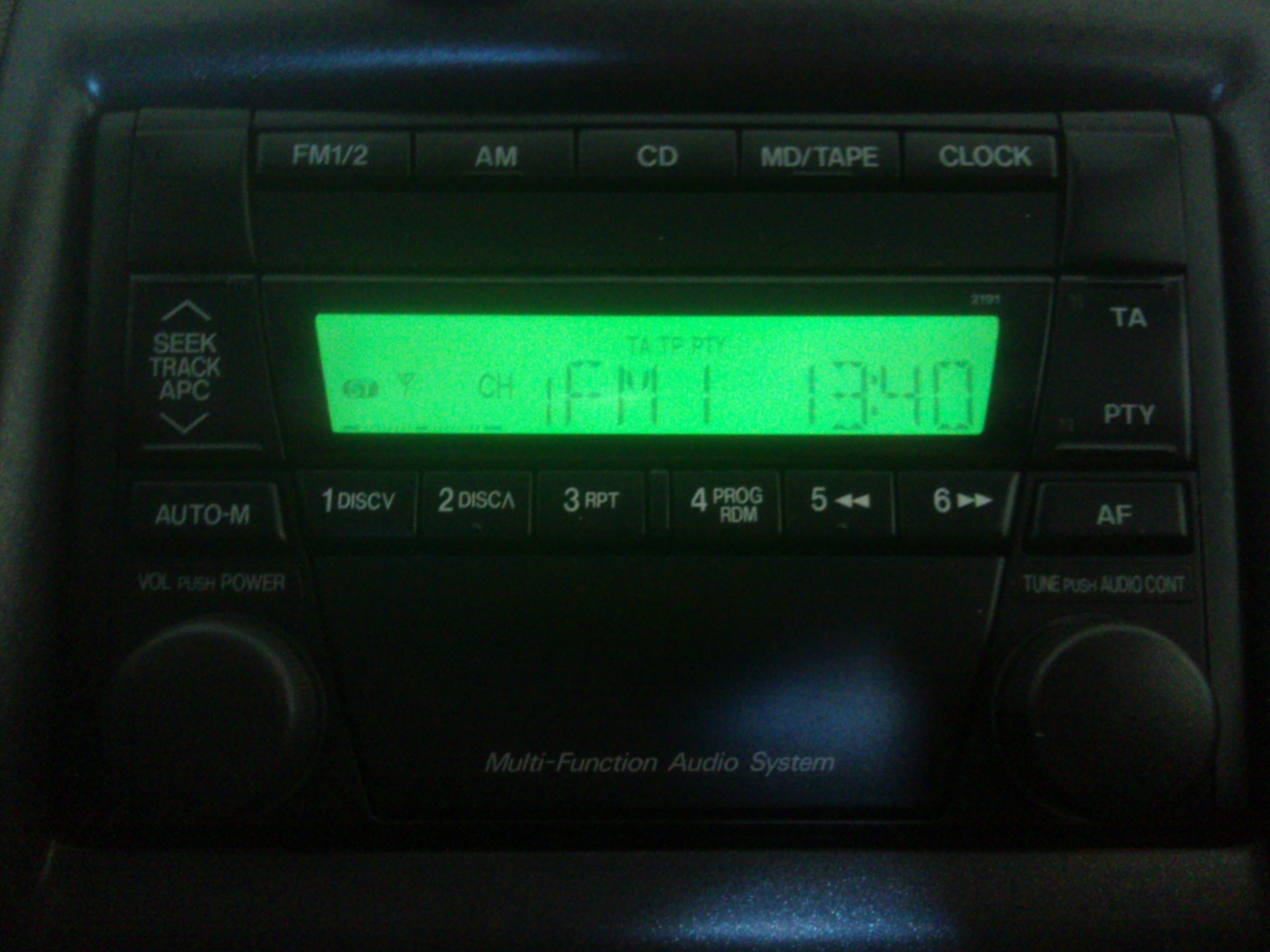

Witam. Ja swoja Mazdę posiadam od dwóch lat i jak wiadomo radio nie posiada wejścia AUX i musiałem je dorobić. Radio które posiadam wygląda tak

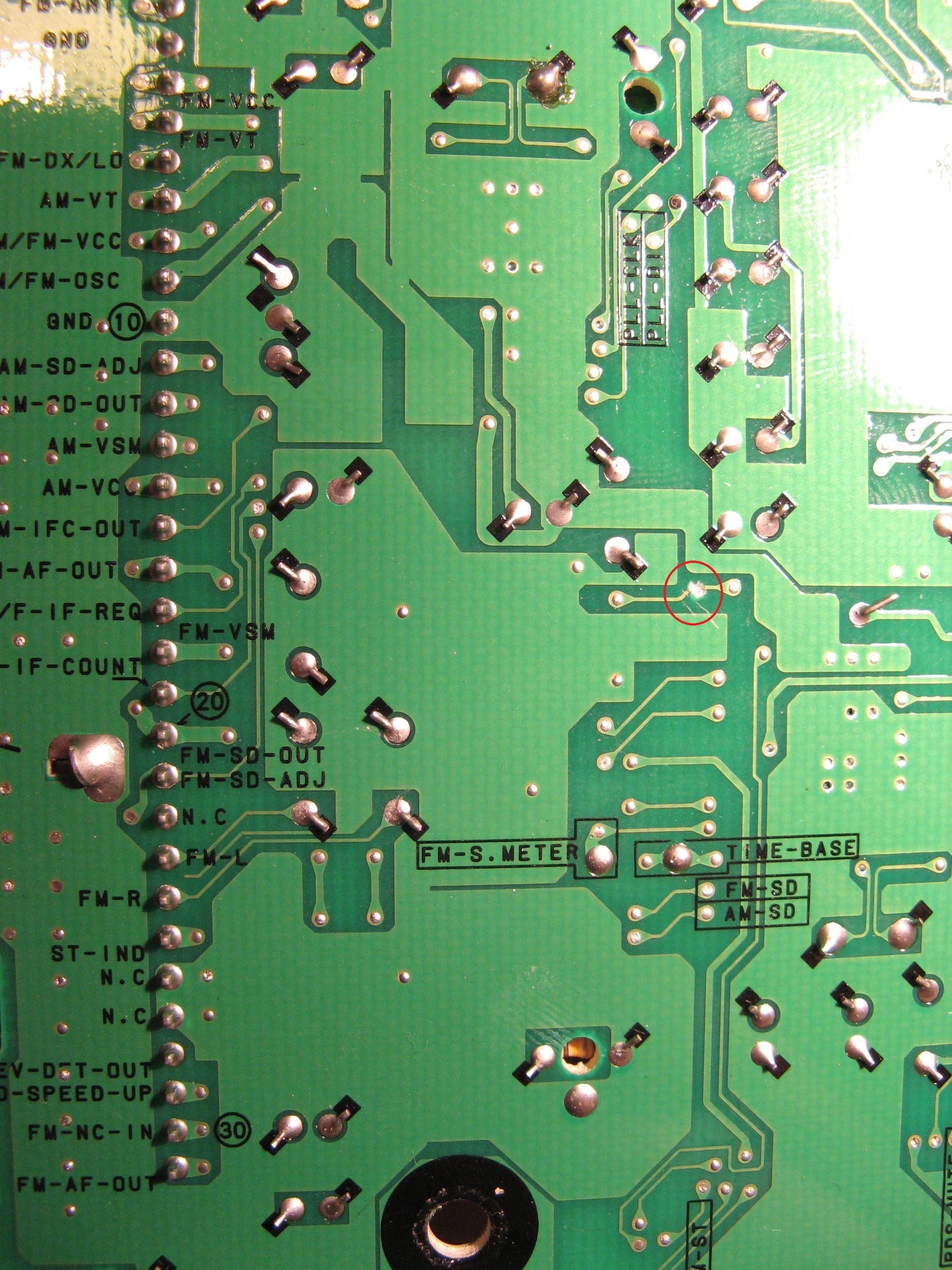

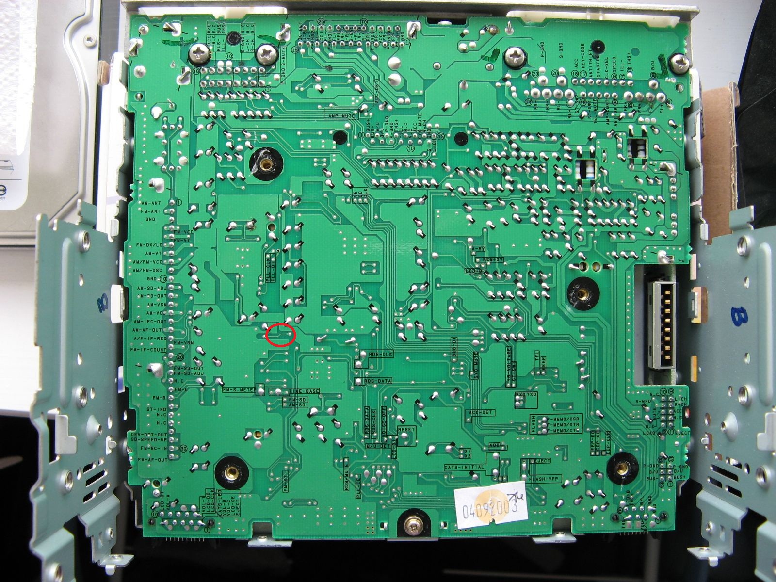

Najpierw musimy odciąć sygnał z tunera AM. Odnajdujemy miejsce na płycie oznaczone czerwonym kółkiem i przecinamy ścieżkę jak na zdjęciu poniżej.

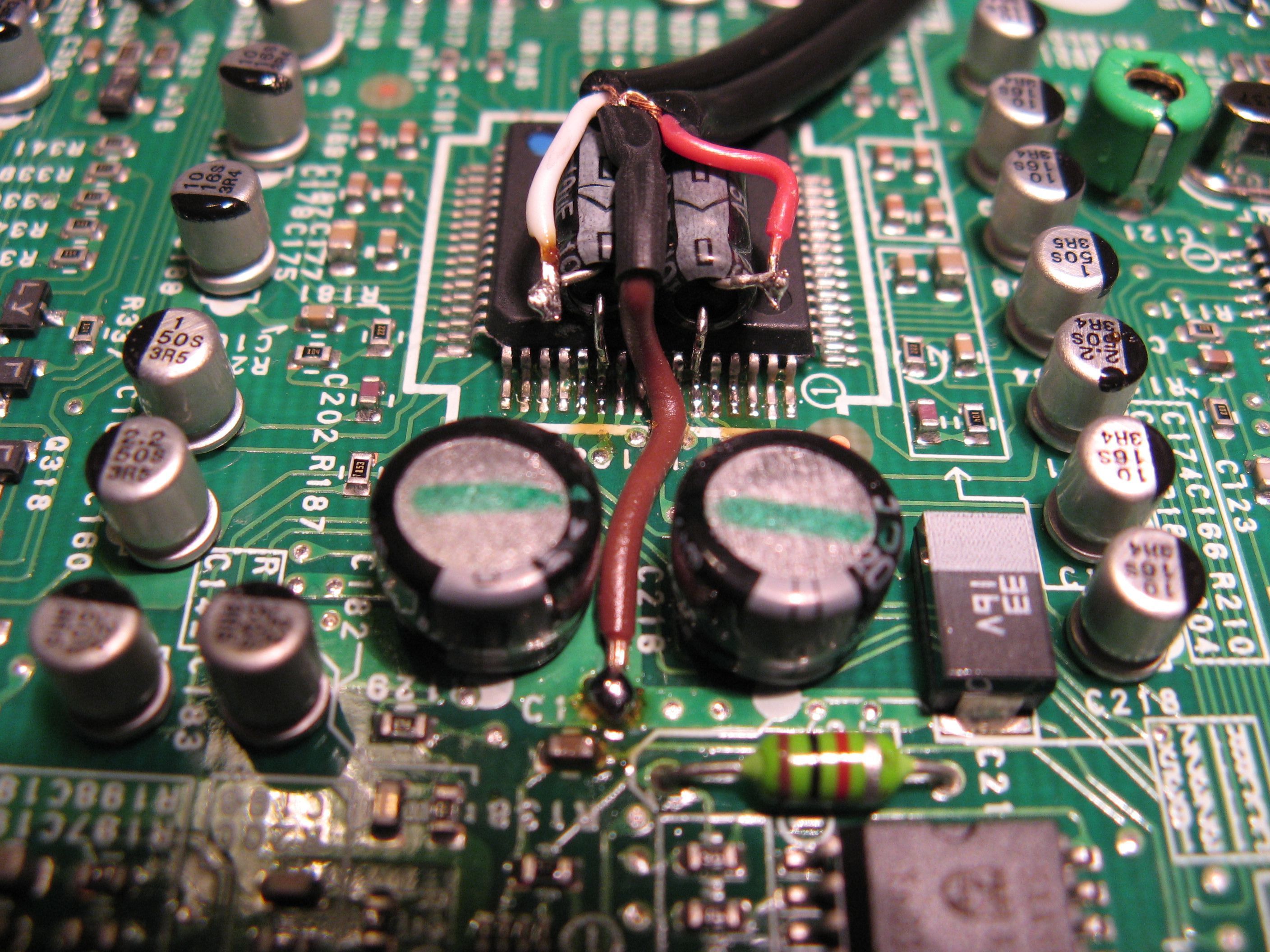

Teraz odnajdujemy procesor dźwięku i musimy rozewrzeć kanał L i P które były używane razem dla sygnału AM. Jest to zaznaczone czerwonym kółkiem.

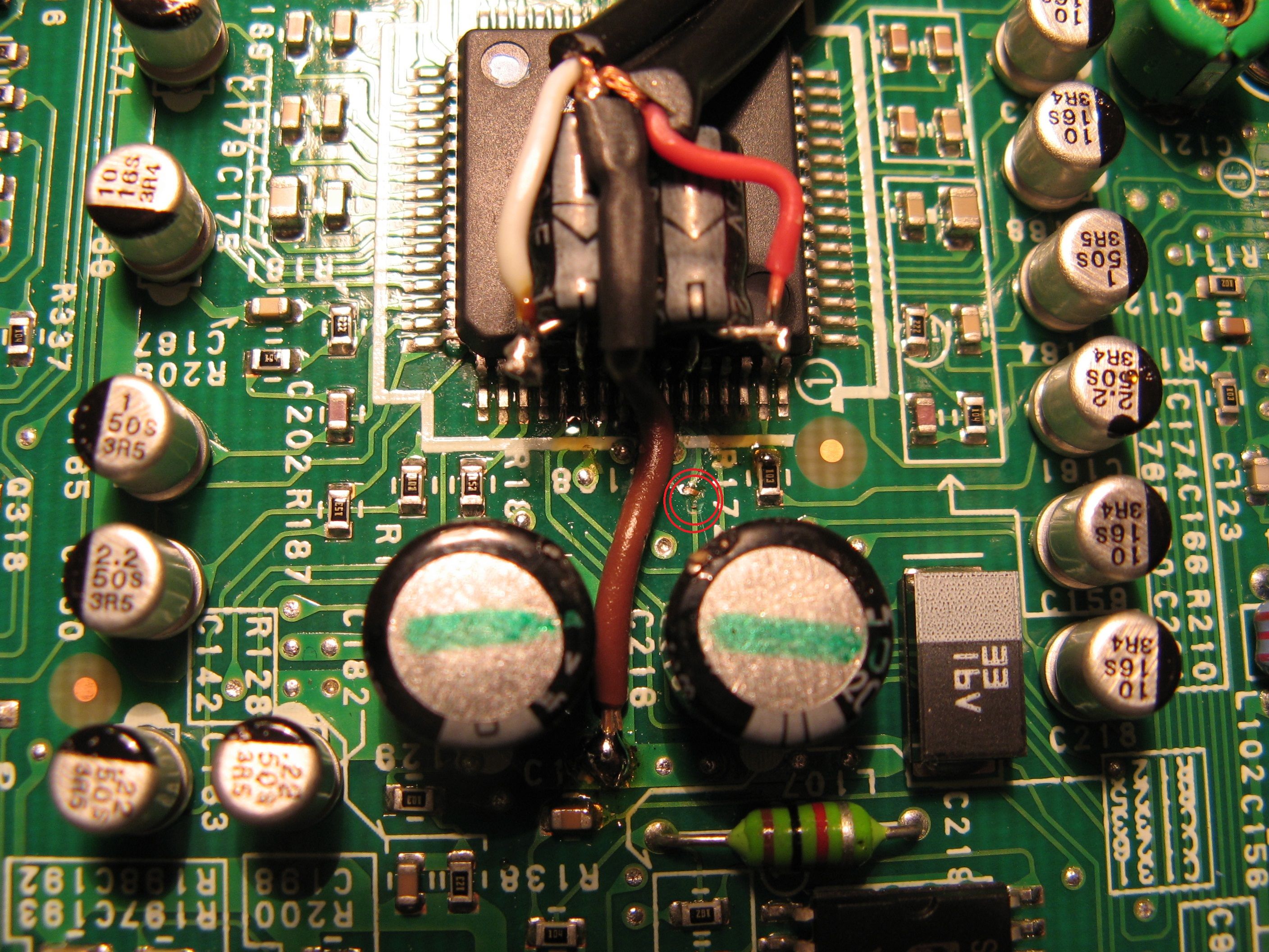

W naszym radiu piny 54 i 59 były używane jako wejście sygnału AM. Teraz będziemy uzywać tych pinów jako wejście sygnału AUX. Podłączamy się pod nie przez kondensatory separujące (w nocie katalogowej jest 1uF ale ja użyłem 10uF).
Wbrew pozorom bardzo wazne jest podłaczenie masy i trzeba sie podłaczyc jak najbliżej procesora dźwięku.

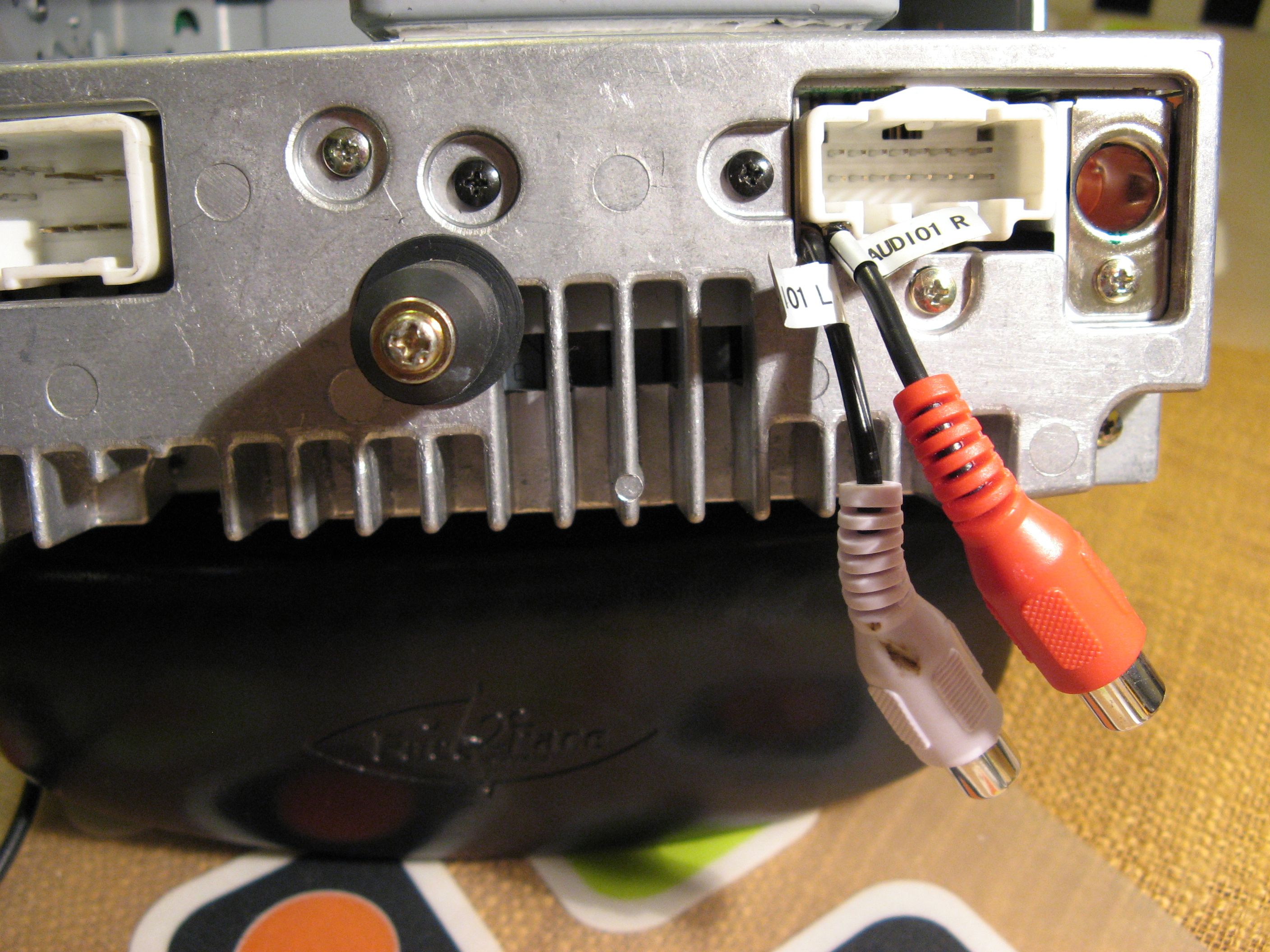

Na zwnatrz mam wyprowadzone gniazda chinch ze starego radia.
