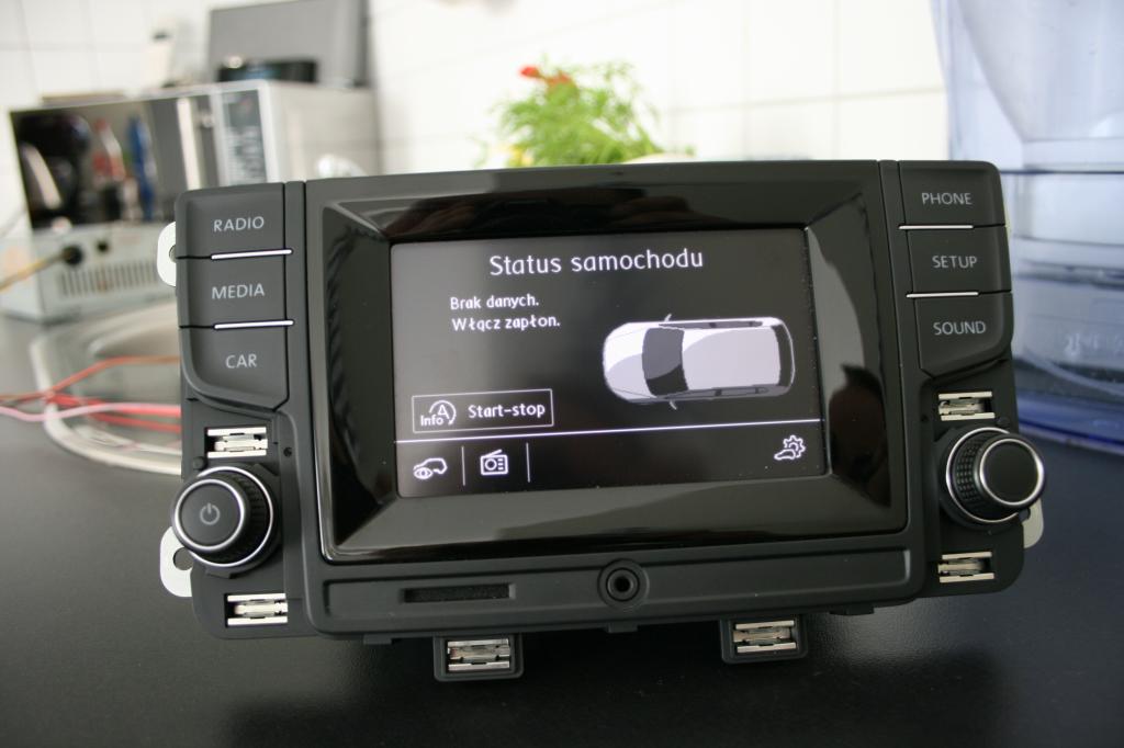

a to ori do grupy vag ale nieźle się wpasuje do madzi po małych modyfikacjach , na + to ze ma navi itd myślę że będzie dobrze ;)

Postprzez aneta0708 » 23 maja 2015, 19:47
Prawie na gotowo <jupi>

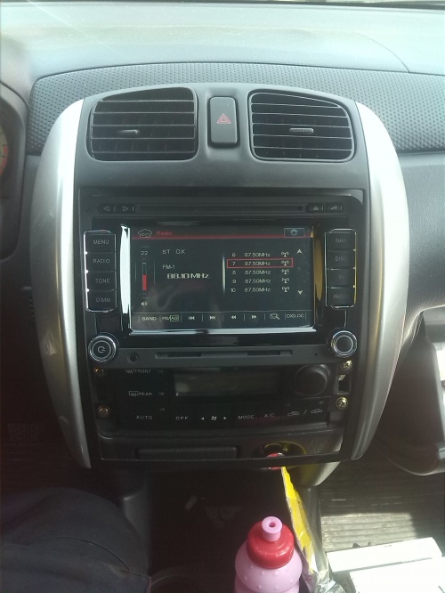

Postprzez aneta0708 » 24 maja 2015, 14:51
Kupiłem przjsciówke z orginalnej instalacji na iso i to wsio z podłaczenia a sterowanie nie działa z kierownicy ale jakos narazie mi to nie przeszkadza , muszę tylko antene do navi zamontowac . Co do przerabiania troszke byo wycinania ale nie ma tragedi najwiecej przy panelu z klimy . Ale jestem zadowolony jak bedzie czas troszke małych poprawek i bedzie miodzio :)

Postprzez ToYaFarba » 24 maja 2015, 18:40
fajnie by było jak byś pokazał jak jest wycięty panel od radia

Postprzez aneta0708 » 24 maja 2015, 19:35
Jak na tygodniu będę zakladał antene do navi to zrobie pare fotek ja wyglada pod radiem .

Postprzez mario1982wawa » 22 sie 2015, 14:16
Znalazłem sklep w Warszawie z ramkami min. do Premacy
http://elektrodor.pl/ramka-radiowa-2din ... v-843.html
Właśnie zamówiłem jedną sztukę. Zmieniłem sobie radyjko na AUNA MD 200 BT. Nie jest to żadna wiodąca marka, ale nie dla melomanów wystarczy ;) Buczy jeszcze lepiej niż na ori, a dużo lepiej wygląda. Ma jeszcze fajną funkcję modułu bluetooth. Dzięki niemu mogę używać radia jako zestawu głośnomówiącego lub puszczać muzę z telefonu. Jeszcze czekam na ramkę maskującą, bo na razie mocna prowizorka <lol>

Postprzez mario1982wawa » 26 sie 2015, 08:01
Ramka dojechała. Niestety jest bardziej od MPV niż Premacy, ale da radę przerobić. Boczki mocujące można wyrzucić (bynajmniej u mnie, w wersji poliftowej), a ramkę trzeba delikatnie przycinać. Może to być też kwestia radia, które kupiłem, ponieważ nie chciała wpasować się na nie i musiałem wyciąć wewnętrzną rameczkę. Skończyłem ją przerabiać po ciemku i nie miałem dobrego światła na zdjęcie, ale przy najbliższej okazji zrobię. Generalnie pasuje idealnie.

Postprzez mario1982wawa » 27 sie 2015, 09:39
A o to obiecane zdjęcie. Plastik jest miękki, więc nie ma problemu z docięciem.
