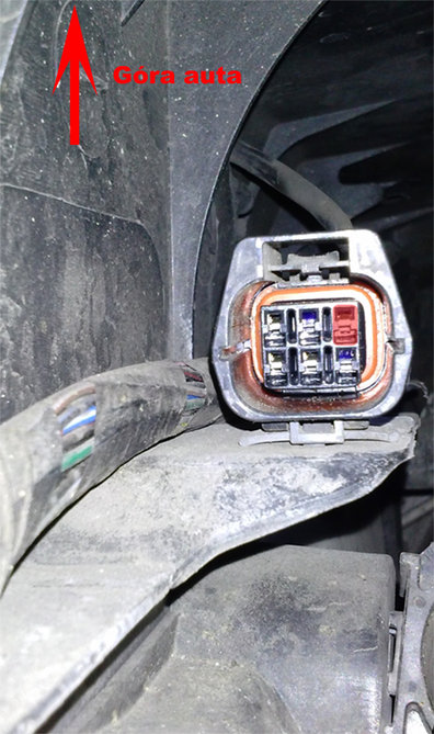

udało mi się przeprowadzić kalibrację wtrysków M5. Okazuje się, ze jej uruchomienie jest identyczne jak w M6. Oto co trzeba zrobić
    1. Uruchamiamy silnik i czekamy, aż nagrzeje się (to jest ważne, na zimnym silniku kalibracja nie uda się. Wiem również, że ze względu na niską temperaturę paliwa może być również problem z wykonaniem kalibracji zimą)

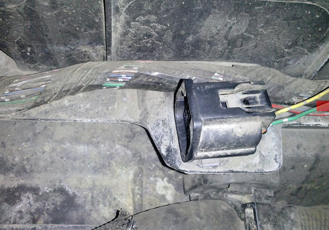

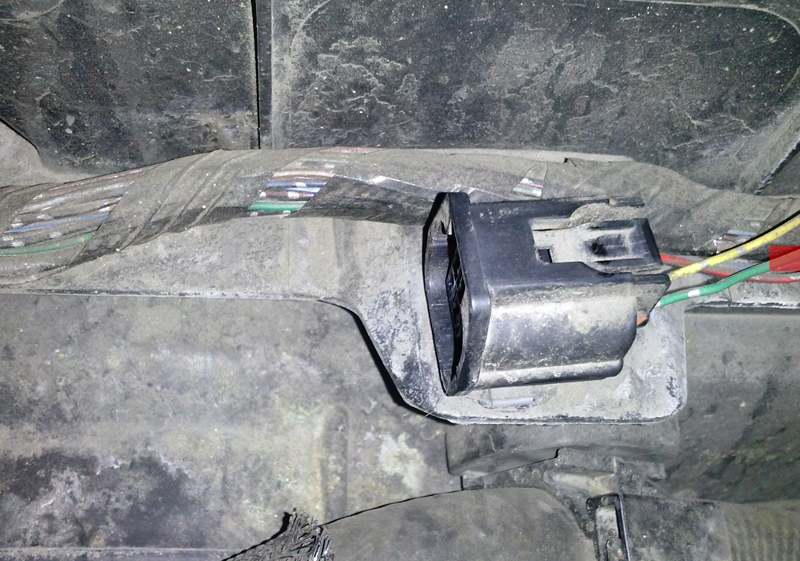

    2. Odnajdujemy kostkę, tę samą, która służy do kasowania inspekcji olejowej. Jest tuż nad wentylatorem chłodnicy, Wyjmujemy zaślepkę kostki.
    3. Zgodnie z załączonymi zdjęciami podłączamy do górnego prawego pinu przewód (długość około 1 metr). Do tego pinu podłączony jest zielony przewód
    4.Drugim końcem przewodu dotykamy pięć razy do masy akumulatora (mamy na to 5 sekund) i odłączamy przewód od kostki.
    5. Kalibracja zostanie rozpoczęta – powinna zaświecić się dioda świec żarowych na desce rozdzielczej. Obroty silnia zaczną się zmieniać po około 2 minutach proces kalibracji skończy się, a dioda świec żarowych mignie 5 razy i zgaśnie.

Przewód podłączamy do prawego górnego pina kostki
Podłączony jest do niego zielony przewód
