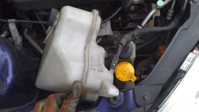

Płyn wymieniony w 60% zlałem 4 itry tyle spłynęło korkiem od chłodnicy dolałem tyle samo prestone, płyn który zlewałem był czysty i ładnego koloru. Dodatkowo wyciągnąłem zbiornik wyrównawczy i wypłukałem go z drobnych zanieczyszczeń. Wrzucam fotki

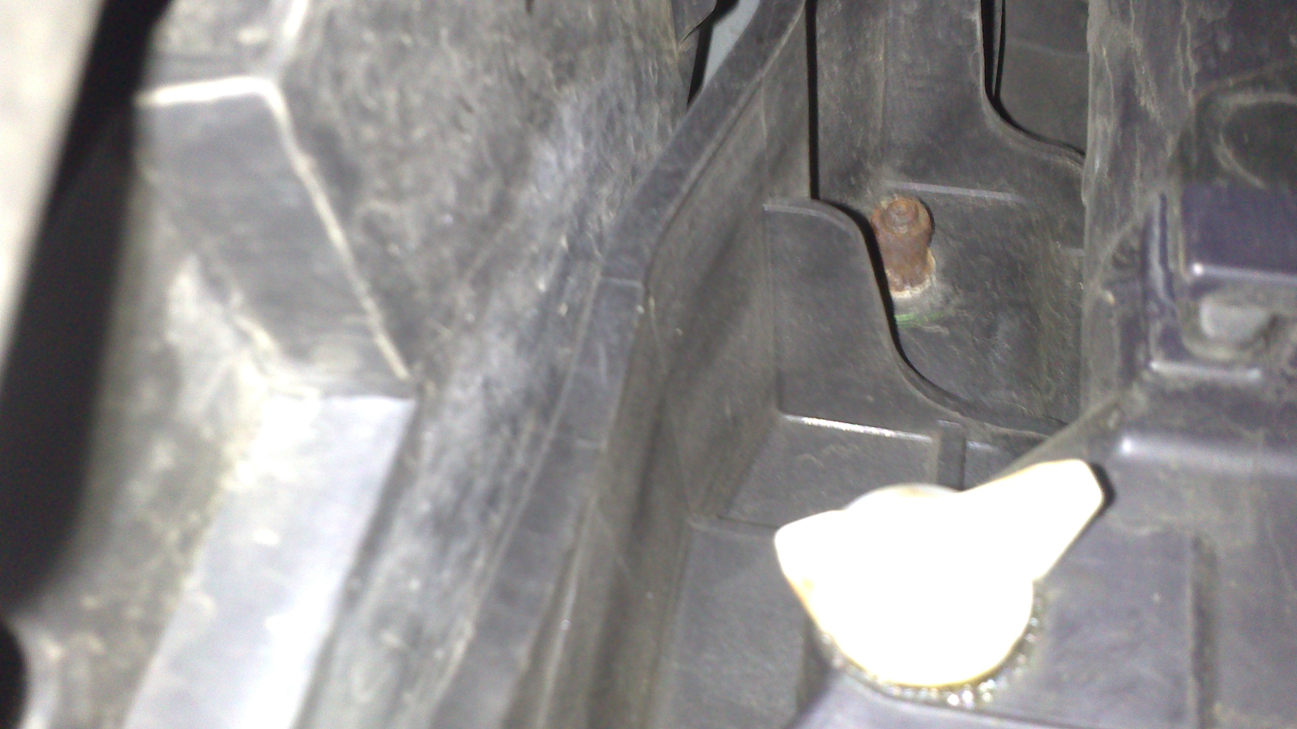

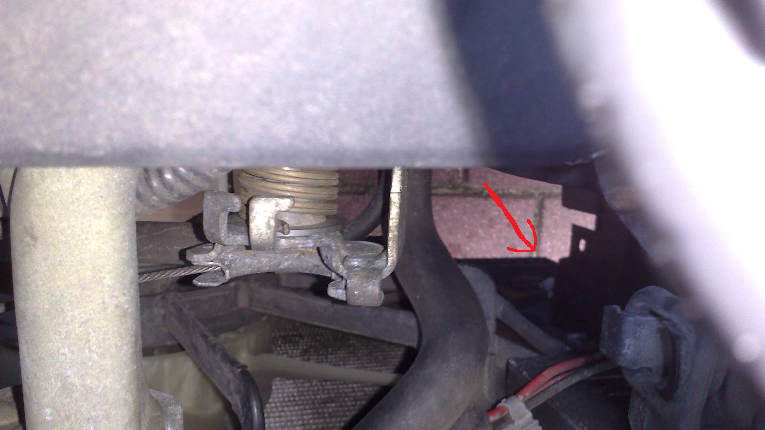

Witam, czy aby dostać się do korka spustu płynu z chłodnicy trzeba zdejmować dolną osłonę silnika. Czy może jest gdzieś z prawej strony na wierzchu. Pozdrawiam.
