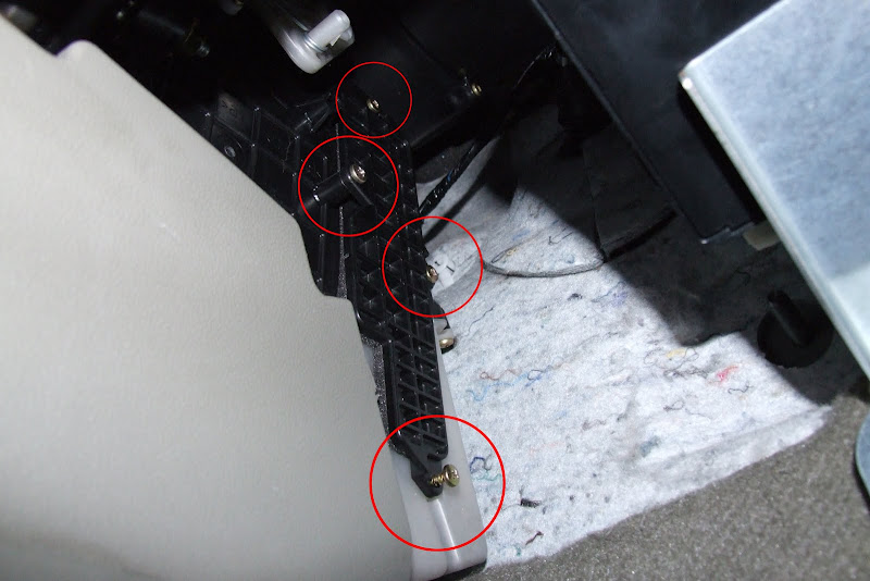

Ja tylko dodam że u siebie w M5 nie musiałem odkręcac nakrętek, ani nic odginać, wystarczyło tylko odkręcić 4 śruby z czarnej obudowy (plasitiku) potem jeszcze 4 sruby z niby białego plastiku żeby móc się dostać do filtru.
na górnej jest gabka (i tak ma iśc do góry) ta górna częśc sie sama zaczepi tak jak na filmie powyżej, jeśli u ciebie nie chce sie zaczepić (może sie tam co urwało) to to olej tylko przytrzymaj ręka góre i wsuń dół

Potwierdzam. Jestem świeżo po wymianie. Madzia z Niemiec (2.0 CR19, 146KM, 2005r) – procedura wymiany dokładnie jak na filmiku z wyjątkiem niepotrzebnej części o odpinaniu kabelków
Dolne śrubki bezproblemowo, górne to praca po omacku lub w ekwilibrystycznych pozycjach. Ja z racji tuszy bałem się przyjmować wygodną pozycję bo mógłby potem się nie wydostać , więc przyklęknąłem w otwartych drzwiach pasażera, łokcie oparłem o podłogę i jechałem na macanego – da się (wcześniej nagrałem sobie filmik w tel, na którym wymacałem górne śrubki).
Po obruszeniu górnych śrubek do dalszego wykręcania świetnie nadaje się sam bit krzyżakowy
Górny filtr był u mnie z cienką gąbeczką na całej górnej krawędzi – na nowych zamiennikach takiej gąbeczki nie było (odciąłem ją nożem i przykleiłem do zamiennika).

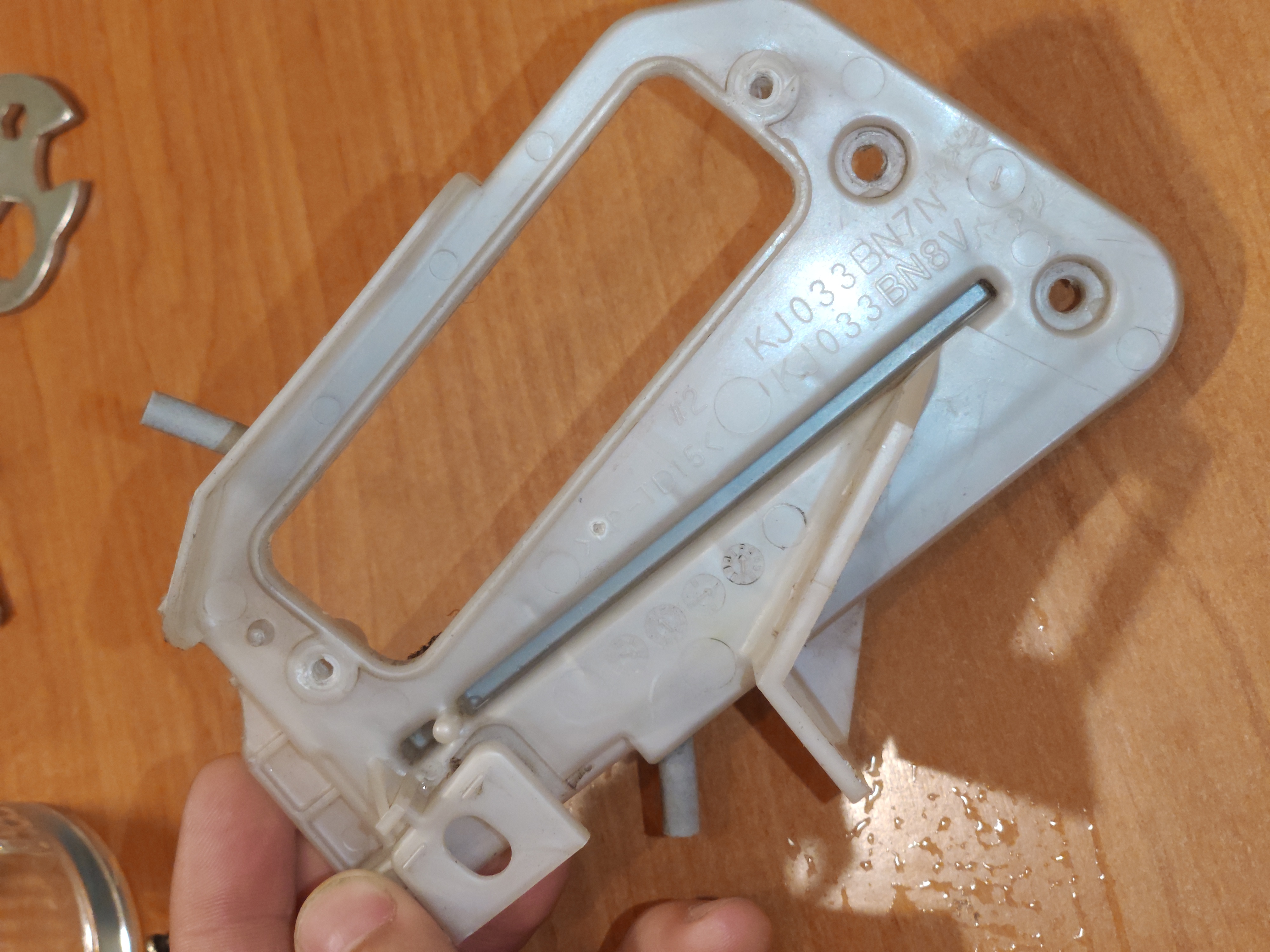

Odkopię wątek, bo mam pytanie
Udało mi się wymienić filtry kabinowe, niezła z tym była walka.
Ale, czy ktoś wie jak znaleźć klapkę od tych filtrów na wymianę? Niestety okazało się, że dwa oczka na śruby mocowania tej zaślepki były połamane i nie da się jej szczelnie przymocować.
Da się to gdzieś znaleźć w internecie, czy zostaje mi grzebanie na szrocie (nie mogę się doczekać )?
Wrzucam foto dla łatwiejszego rozpoznania.
