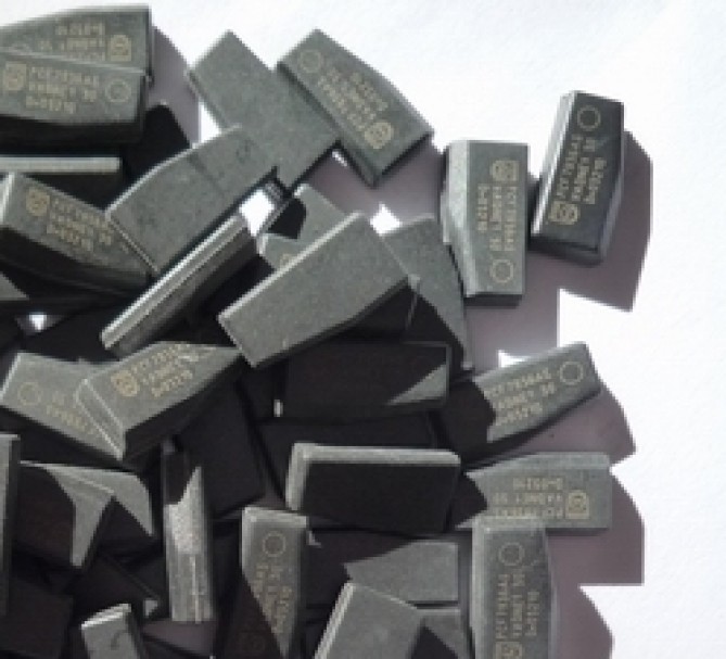

OK, poradziłem sobie z pomocą kolegi Wojtka.
Niestety w obudowie kluczyka, którego kupiłem z serwisu aukcyjnego nie było transpondera immobilaizera. Znajduje się on w części z grotem (kluczykiem). Jest niewielkich rozmiarów – około 0,5cm x 0,2 cm. Można go zauważyć, jest zamocowany na tzw. sztorc.
W każdym razie ja musiałem przełożyć ten transponder ze starego kluczyka do nowego. Był przyklejony do obudowy w starym kluczyku. Powoli, szczypcami żony (takimi do paznokci
) zacząłem po kawałeczku kruszyć ścianki, do których był przyklejony, aż w końcu puścił i poleciał na koniec pokoju
Myślałem, że już po ptakach. Jednak po zamontowaniu okazało się, że wszystko działa.
Raz jeszcze podziękowania dla kolegi Wojtka bez którego pomocy bym sobie nie poradził.
Oto, jak wygląda taki transponder:

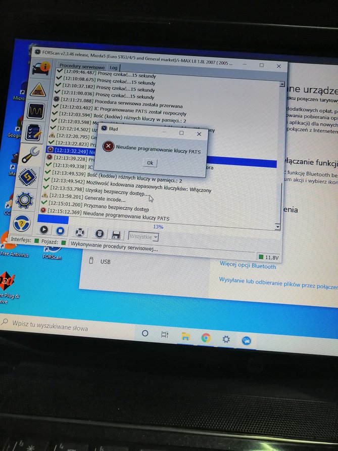

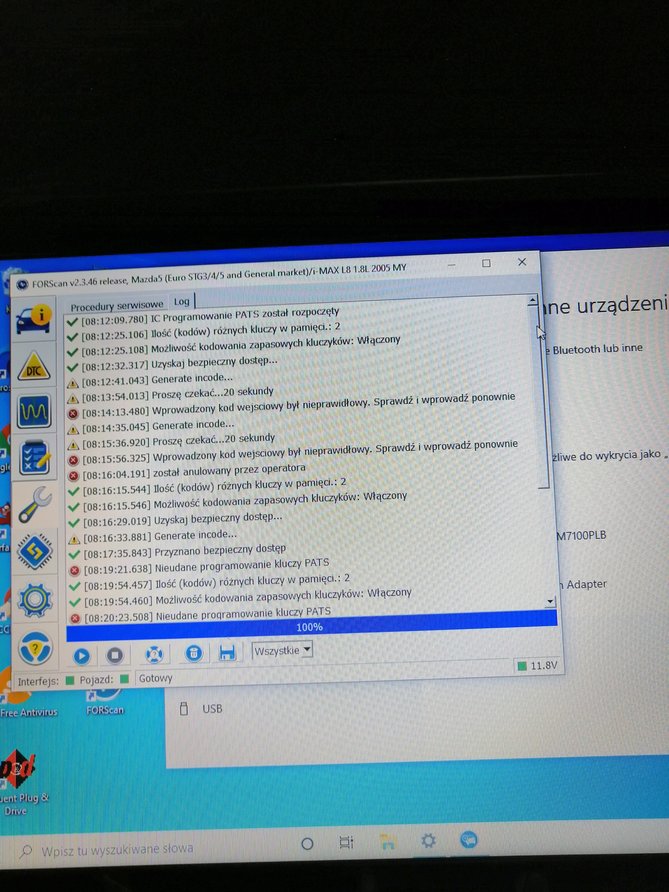

Forumowicze prośbą o pomoc.
Mamiałem dwa piloty oba działające że samochód odpalał. Chciałem przełożyć całą obudowę z jednego do nowo kupionej obudowy.
Przełożyłem cały grot do nowego, transponder również po lekkich bojach aby go wyjąć. No i teraz kluczyć nie działa nie mogę odalic auta, miga kontrloka immobilisera. Zostałem z jedynym działającym pilotem, ale muszę mieć działający zapasowy pilot. Prośba o pomoc.
- Od: 26 sty 2015, 14:11
- Posty: 27
- Skąd: Mińsk Mazowiecki nr rej. WM
- Auto: Mazda 5 1,8 16v 2006r lpg brc sq24
Tak to wygląda w forskanie, chyba to wina chińskiego elm ze nie mogę zaproponować starego kluczyka bo przy podłączeniu interfejsu od razu nie łączy się z DTC nie można odczytać błędów
