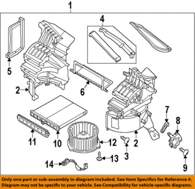

Potrzebujesz filtr kabinowy o symbolu: KD45-61-J6X
Jest za pokrywą:
Część numer 10 :)

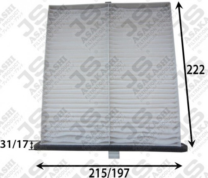

Udało się dostać do filtra. Jednak instrukcję należy uzupełnić o informację, iż przed ściśnięciem bocznych ścianek schowka należy odczepić ogranicznik z prawej strony. Następna sprawa to ta, że obrazek z wymiarami filtra znajdujący się w poście Wojtka ma inne wymiary niż mój i inne niż zamiennik Hengst E3903LI. Mój ma wymiary: dł/szer/wys = 224/205/19 mm. Zwróćcie uwagę na wysokość. U mnie 19 mm a inne mają 34, 32,5 mm. Ciekawe z czego to wynika? Mój filtr po 9800 km jest czarny na wylot od kurzu i brudu i należało by go wymienić. Nie sądzę by wytrzymał 2 lata. Na razie go tylko odkurzyłem.

yaroo napisał(a):Zwróćcie uwagę na wysokość. U mnie 19 mm a inne mają 34, 32,5 mm. Ciekawe z czego to wynika?
Podeślij mi swój numer VIN auta...
Posty: 17536 (110/487)
Postprzez Wojtek » 5 maja 2014, 05:26
yaroo napisał(a):Mój ma wymiary: dł/szer/wys = 224/205/19 mm
Różni sie tylko rozszerzeniem na końcu filtra...
Na poniższym zdjęciu masz oba wymiary... z ramką i bez niej:
ps. Twój filtr według systemu jest taki sam jak w temacie: KD45-61-J6X
ps2. Jest jeszcze inny zamiennik w stanach... Brett's CA17160
Postprzez ZOOMik » 5 maja 2014, 17:20
Katalogowe wymiary zamienników tego filtra są różnie podawane – najczęściej z kołnierzową uszczelką, ale zdarza się i bez. Poza tym, istnieją niewielkie rozbieżności na tym polu między filtrami różnych producentów a oryginałem, które to wynikają z wielkości wspomnianego uszczelnienia, ale nie powinno to mieć żadnego wpływu na ich pasowanie oraz prawidłowe funkcjonowanie.
