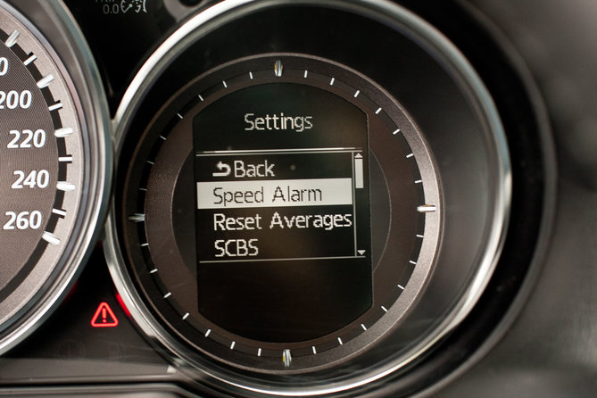

Postprzez Paweł » 16 paź 2012, 19:24
Po prawej stronie prędkościomierza (wśród zegarów) jest wyświetlacz komputera pokładowego, a na kierownicy są guziki od niego.
Tak to wygląda w przypadku wersji z wyświetlaczem graficznym:
