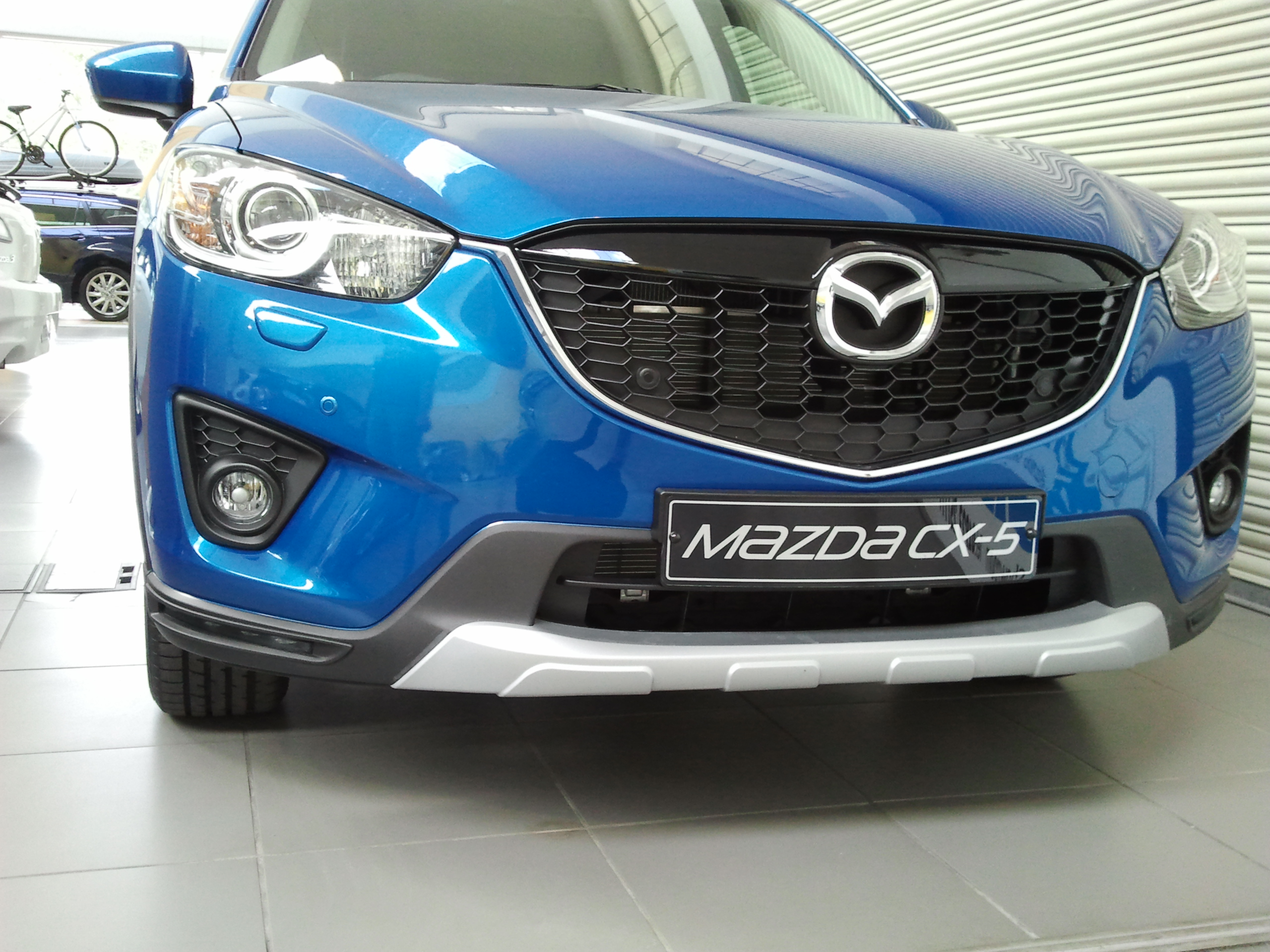

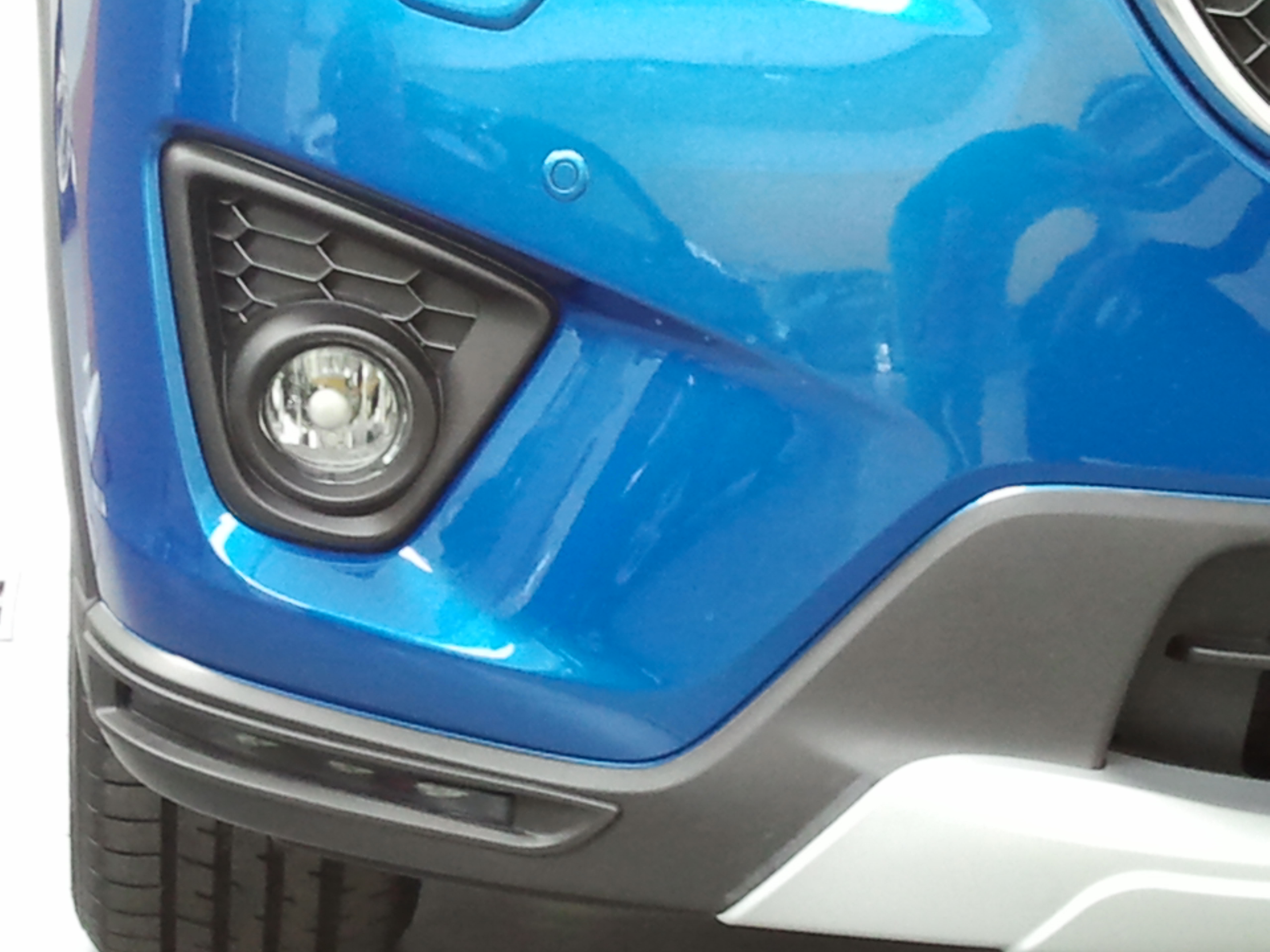

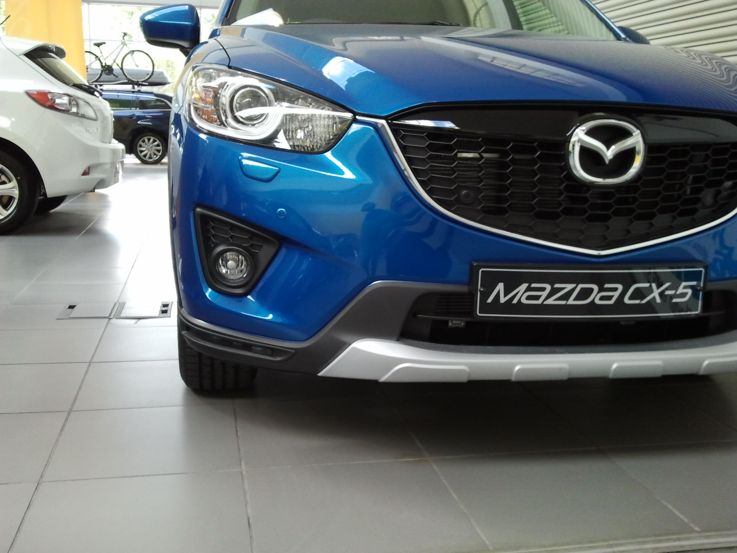

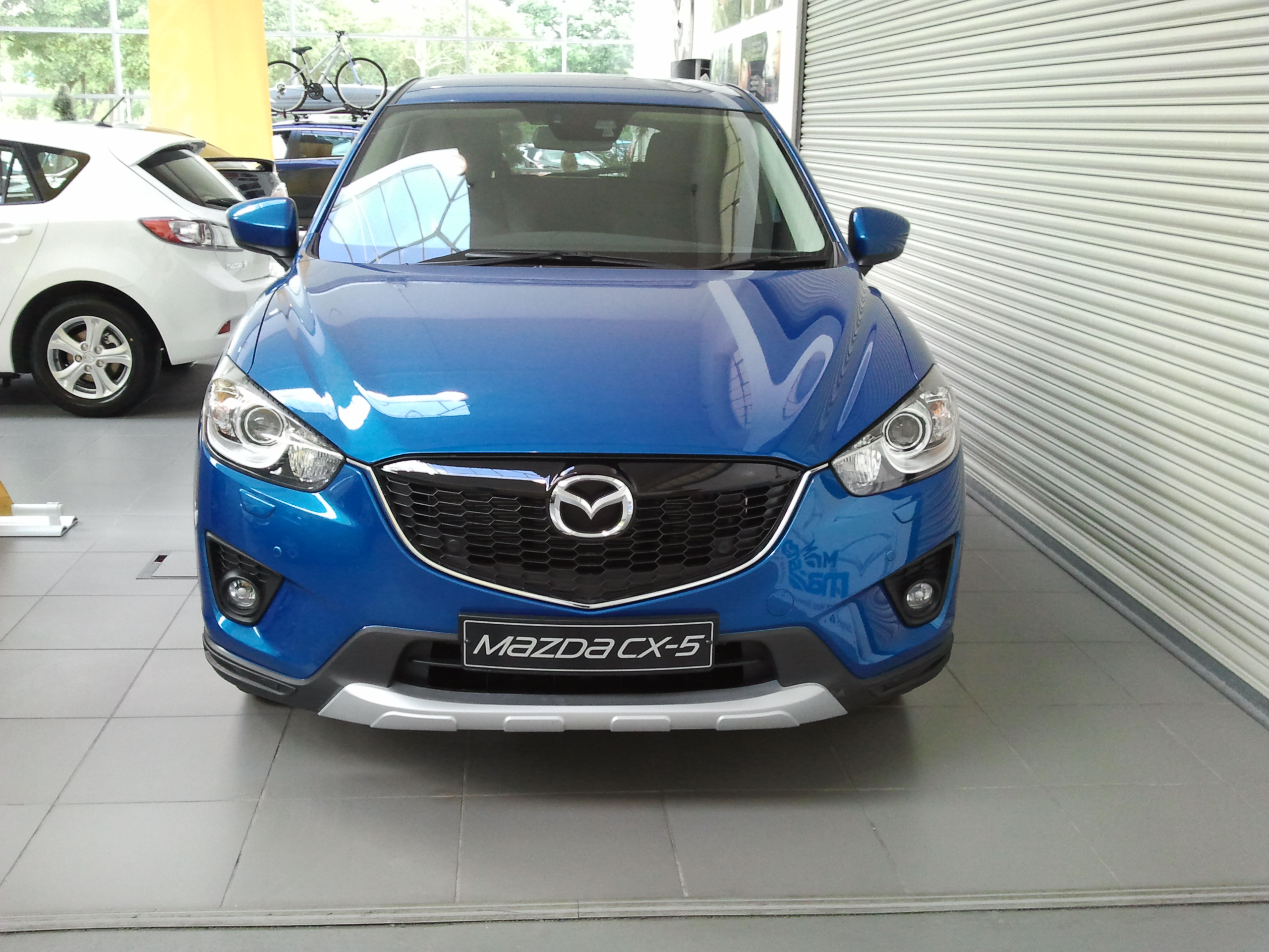

WItam,
Byłem dzisiaj w ASO... ogladajac CX-5 zwrocilem uwage na istnienie oryginalnych świateł DRL:

Postprzez Marianek » 6 sie 2012, 19:23
Owszem są ale w 99% za dopłatą :( i to całkiem sporą

Postprzez gnacz » 7 sie 2012, 09:23
Potwierdzam, ze te LEDowe sa dosyc drogie. Zacytuje odpowiedz z salonu Mazdy:
"Światła LED to koszt 2000PLN z montażem :–)"
Na szczescie sa standardowe swiatla do jazdy dziennej – swieci ta czesc lampy najblizej grila.
