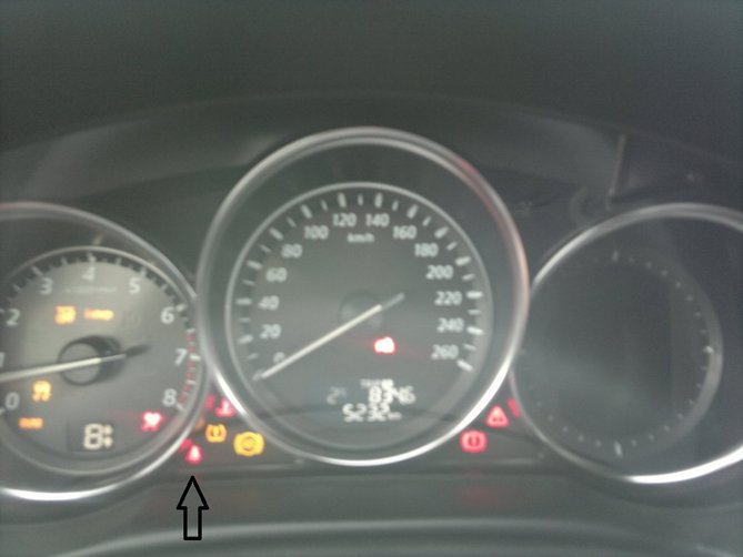

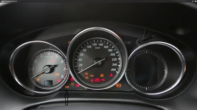

Postprzez fowey2 » 8 lut 2013, 10:32
Witam jeszcze o tej kontrolce 4WD ,podczas uruchamiania silnika u mnie kontrolki 4WD brak to wrazie przegrzania układu co się zapali ? Wyskoczy jakieś info na na wyświetlaczu z prawej strony?
W wersji amerykańskiej ,japońskiej jest normalna konrolka 4WD widoczna podczas startu silnika.
U mnie w tym miejscu jest kontrolka niezapiętych pasów kierowcy.
Wersja ameryk.
Moje kontrolki
fowey2
Postprzez Paweł » 11 lut 2013, 12:20
Pokazałeś zegary "bogate" i te "biedne" – bez pokrętła HMI i graficznego/punktowego wyświetlacza po prawej stronie, stąd różnica.
W pierwszych chyba rzeczywiście nie ma dedykowanej lampki 4WD. Prawdopodobnie zapala się czerwony wykrzyknik i graficzny komunikat z prawej strony.
