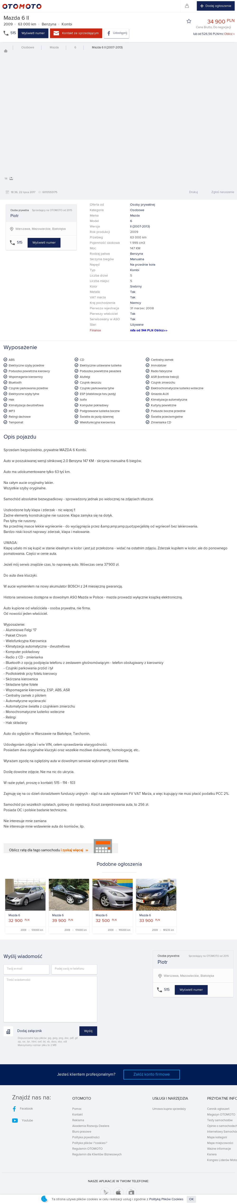

Dzień dobry,
to mój pierwszy post na forum, aczkolwiek biernym użytkownikiem jestem już od kilku miesięcy. Od dawna przymierzam się do zakupu Mazdy 6 GH i zwiedziłem już parę miejsc. Na otomoto od kilku tygodni wisi taka oferta:
https://www.otomoto.pl/oferta/mazda-6-2 ... b749b7546e
VIN: JMZGH19F601190477
Abstrahując od widocznych uszkodzeń, które właściciel chyba teraz naprawia, czy jest coś, na co doświadczeni właściciele 6 GH zwrócą uwagę po tych paru zdjęciach? Na pewno na minus sprzeczna informacja:
Rok produkcji 2009
Pierwsza rejestracja 31 marzec 2008
Z góry dziękuję za opinie :)

tak, sprawdzić uszkodzenia. Brakuje zdjęć z wnęki koła zapasowego po uszkodzeniu.
Jak to mazda, należy spojrzeć na podłogę i sprawdzić jak ruda wygląda.

Coś kiepsko spasowana ta klapa albo mi się wydaje <nie powiem>

Fotel kierowcy wygląda tak jak w BJ-tce którą w zeszłym roku sprzedałem przy przebiegu 250kkm. Zdjęcia zrobione tak aby nic nie zobaczyć,nie wierzę w brak uszkodzeń na pasie tylnym i podłodze.

możliwe, że mnie na forum za to zjedzą ale w tych pieniądzach możesz dorwać Lagunę III GT, może zerknij również w tę stronę?

Kiedyś to ogłoszenie zwróciło moją uwagę, ale moim zdaniem to nigdy nie wygląda tak rózowo jak opisuje sprzedający. Poza tym taki przebieg oznacza że auto większość czasu stało (może od tego wypadku), a z takimi autami to różnie bywa.

Czego oczekujecie od samochodu na lipnych blachach? Takich aut sie nie kupuje.

Wypadek to zdarzenie w którym została naruszona konstrukcja auta.Jeśli nie zostały naruszone słupki,podłużnice,podłoga to jest bezwypadkowa...ale pokolizyjna :D
