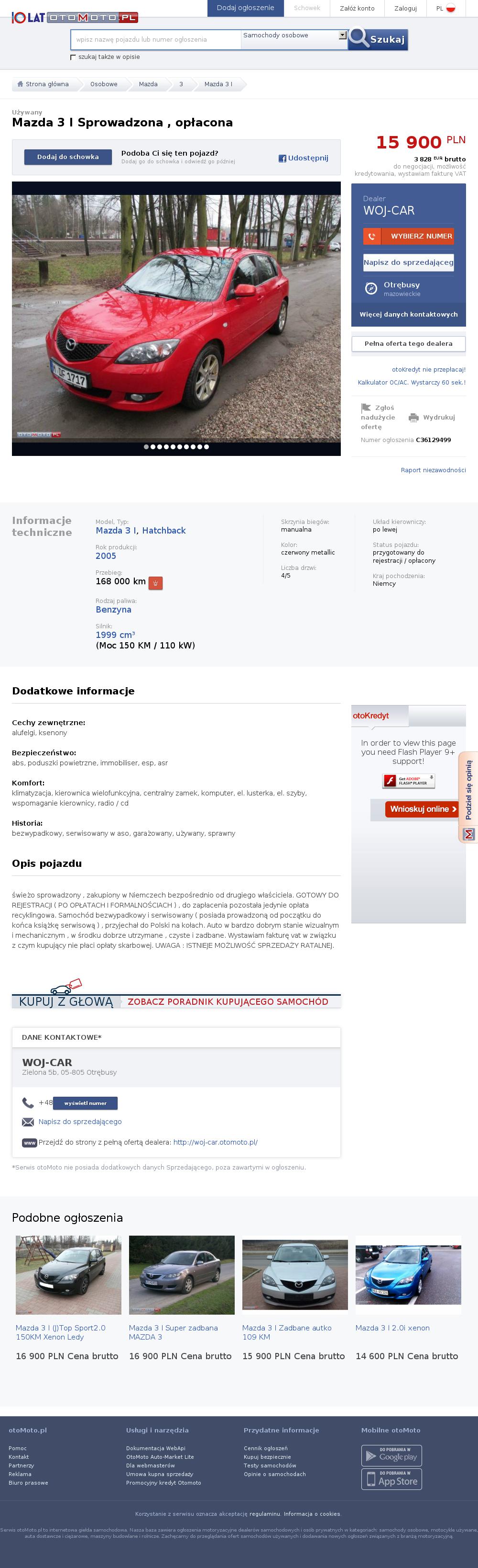

Cześć,
Zaczynam od tłumaczeń :) Jest to mój pierwszy post na tym forum i nie udało mi się znaleźć wątku, który by lepiej pasował do moich pytań.
Teraz do rzeczy, szukam Madzi z silnikiem 2.0 Pb z roczników `03-`09.
Co sądzicie o tej? Niepokojąco wyglądają prawe tylne drzwi, możliwe, że to tylko efekt na zdjęciach (pod różnym kątem)?
http://otomoto.pl/mazda-3-sprowadzona-oplacona-C36129499.html

1. za tania – podejrzane
2. brak ori alu
3. tylne prawe drzwi – ewidentnie się odcinają
4. nie wiem czy tak ma być – ale inne jest "tło" w tylnych lampach w części, która jest w klapie a inne w tej w boczkach.
5. sprzedający pisze o ksenonach – ja ich tam nie widzę;
wnętrze ok – przebieg może być oryginalny bo samochód nie wygląda na wyeksploatowany – VIN sprawdzony?

Rzeczywiście drzwi się odcinają aż nad wyraz za bardzo :) Co do ceny to Rzeczywiście trochę tanio. Mi udało się kupić swoją tydzień temu z przebiegiem 180 tys. (wpisy w książce i DSR od początku do końca), ten sam rok i silnik za dużo większą kwotę i to bez opłat.

Ksenon jest (spryskiwacze), lampy tylne wyglądają trochę dziwnie, ale trzeba by sprawdzić jak pasują do siebie czarne lampy z klapy z wersji po pierwszym lifcie do LEDowych z MPS.

Wersje skandynawskie podobno tak mają, mimo że są spryskiwacze, nie koniecznie są xenony.
