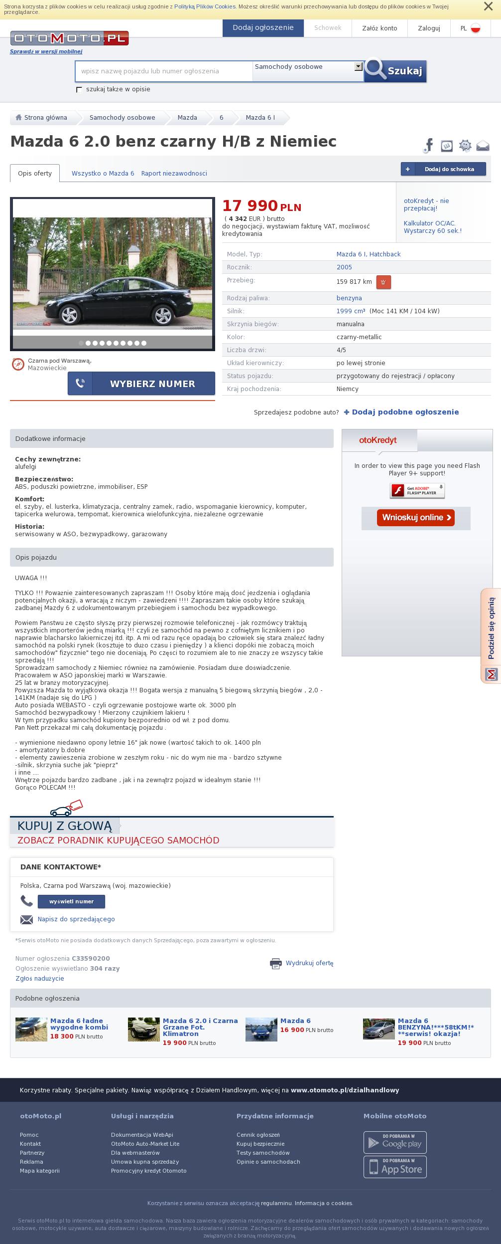

Prośba o opinię o konkretnie tym egzemplarzu oraz o samym sprzedawcy (miejscowość Czarna, okolice Radzymina). Widzę, iz wystawia on japończyki regularnie, natomiast brak jest totalnie jakiejkolwiek opinii o tym sprzedawcy.
Szukam auta (6-tka, benzyna, najlepiej 2.0, raczej kombi, ale może być też liftback i ewentualnie 1.8 jeśli stan będzie kuszący) w jakimś sensownym promieniu od Warszawy w budżecie do 19-20 k PLN już na gotowo (rejestracja, opłaty ewentualne....). I przy takich założeniach poniższa oferta wpadła mi w oko. Ewentualnie ten sam sprzedawca ma właściwie identycznę kombi, tylko silnik 1.8.
Link:
http://otomoto.pl/mazda-6-2-0-benz-czarny-h-b-z-niemiec-C33590200.html
