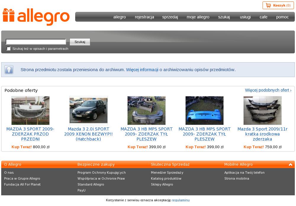

http://allegro.pl/mazda-3-2-0-150ps-sport-2009-xenon-z-niemiec-i2479330434.html
Właściciel w 6ej linijce opisu od dołu informuje iż "Na pewno nie było rozbite."
Tak więc mamy kolejny cud na allegro a sprzedawca kupił od niemca "ulepa" w promocji. Drzwi od strony pasażera nie tworzą płaszczyzny, mijaja sie o 2-3mm i w poziomie różnica ok 3-4kmm. Prawe nadkole z tymi drzwiami również nie tworzy płaszczyzny. Słupki przednie są naruszone, zamalowano odpryski lakieru przy przejsciu na maskę. Ktoś ukradł również niektóre spinki, nakrętki. W wielu miejscach nie mają par. Auto myte podcisnieniowo, naklejki na karoserii ( np słupek od kierowcy) podszarpane i na wielu innych elementach silnika bardzo widoczne ślady rdzy jak również tuż pod atrapa przednia. Niesposób policzyć wszystkie śruby które są pordzewiałe i podrapane od odkrecania. Przewody ułożone inaczej niż w oryginale. Najprawdopodobniej wspawywany lewy błotnik ponieważ różnią się slady spawów, zwłaszcza w dolnej częsci przy lampach. Nadkole od strony kierowcy ( przy drzwiach ) bardzo duże zacieki, po zamknieciu oczu, odczuwalne pod palcem! Auto nie było po prostu odświeżone do sprzedaży ono jest nasączone plakiem! Po dotknieciu kierownicy ( od spodu pozostałości gumy?) i kilku innych elementów, dłonie kleją sie jak po miodzie!!. Tylne drzwi za kierowcą podrapane od wewnątrz tuz pod szybą. To jest bardzo twarde tworzywo, ktoś woził deski z gwoździami? Po odpaleniu auto nie trzyma obrotów, najpierw ok 1.5tys a później spadaja do prawie 1k. Nie ma sensu wyciągać czujnika lakieru ani podpinać OBD2. Auto oglądaliśmy moze 5minut i zapewne tylko połowe znaleźlismy. Przepraszam jeśli kogoś rozczarowałem, ale jeśli ktoś sprzedaje to COŚ z opisem "bezwypadkowe" oraz "Na pewno nie było rozbite" to albo ma bardzo nietypowe poczucie humoru albo jest poprostu Piii Piii Piii. Korci mnie kliknąć KUP TERAZ i zobaczyć mine właściciela, który tłumaczy się z bezwypadkowej przeszłości a później jak to tłumaczy panom w granatowych ubrankach (auto pokazywał jakiś pracownik komisu do którego wstawia kilka osób auta)

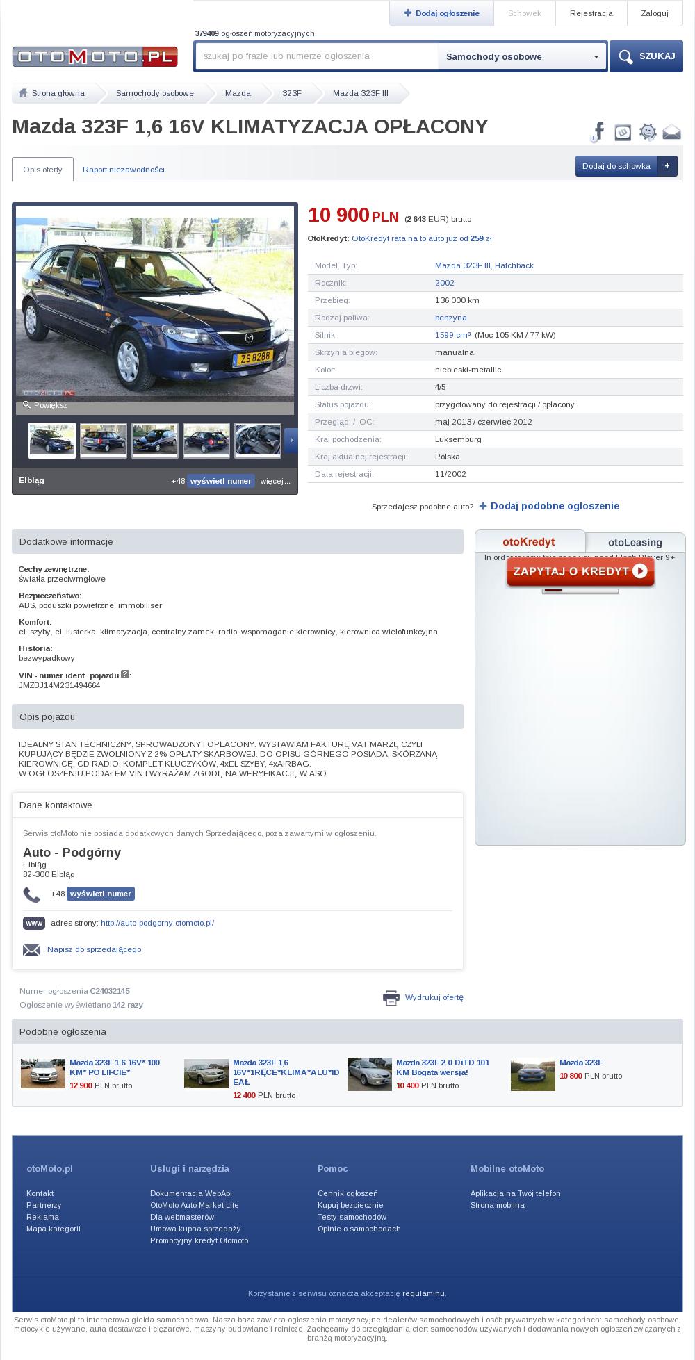

Postprzez Tomek323 » 7 sie 2012, 20:32
Jakby komuś wpadła w oko ;)
http://otomoto.pl/mazda-323f-1-6-16v-klimatyzacja-oplacony-C24032145.html
Troche poleciał po całośći z 211 na 130pare :)

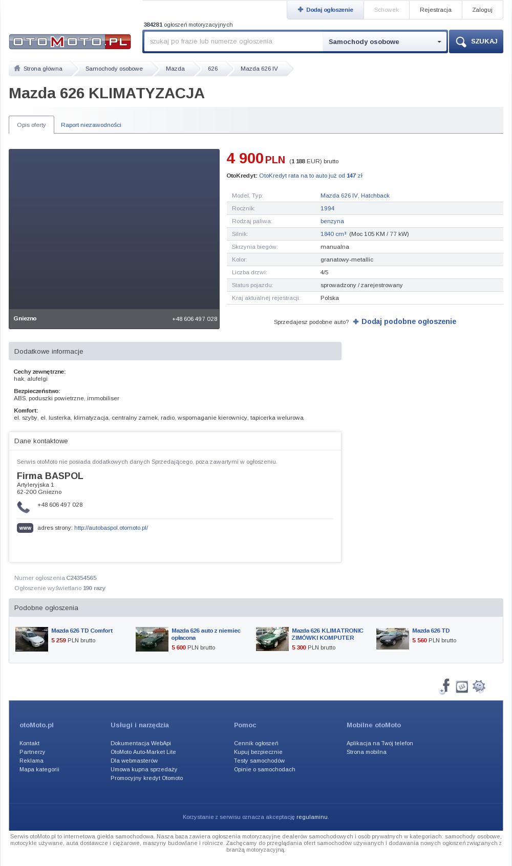

A tutaj kolejny APARAT
http://otomoto.pl/mazda-626-klimatyzacja-C24354565.html
To auto oglądałem tydzień przed Tucholą – w Gnieźnie. Stan faktyczny nie ma NIC WSPÓLNEGO ze zdjęciem, które było też robione bardzo dawno temu. Przebieg podany przez telefon "ok 200kkm" okazał się ponad 230kkm. Jakieś dziwne przeróbki, silnik wypucowany ale trzęsie się niemiłosiernie na wolnych no i gwóźdź programu :) podjechał jakby na tłumiku sportowym albo bez haha no i okazało się, ze pęknięta jest złączka między kolektorem a rurą :) proponował podjechanie do kolegi i zaspawanie na szybko.
Ogólnie ponad 100km na darmo – felgi poobijane, auto brudne i wręcz sponiewierane, radio jakby wepchnięte na siłę. Odradzam każdemu, a kolo dość często wystawia na OtoMoto.
