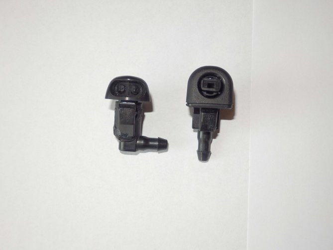

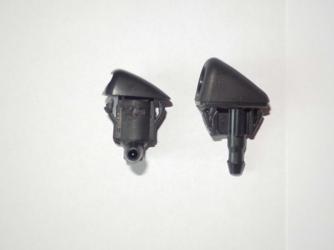

Po lekturze na internetach oraz głębokich analizach wszystkich +/– zakupiłem spryskiwacze z Mazdy CX-5...
Są to mgiełki z możliwością regulacji poziomu strumienia (góra-dół)

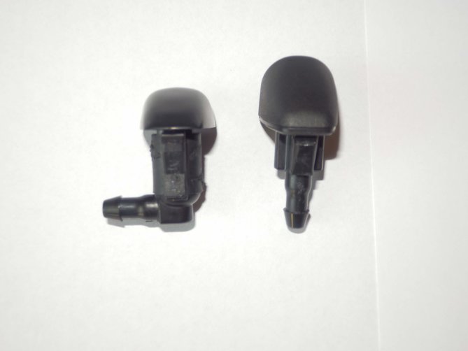

Dla zainteresowanych troszkę przybliżę temat:
Porównanie spryskiwaczy – widok od przodu
Porównanie spryskiwaczy – profil
Porównanie spryskiwaczy – widok od tyłu

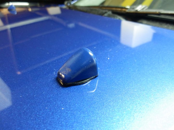

Spryskiwacze można powiedzieć są plug&play tzn. idealnie pasują w otwory w masce i posiadają swoje gumowe podkładki... na tym podobieństwa się kończą :P bo są one jak widać 2x większe i podłączenie jest od dołu. Więc na masce primo wyglądają konkretnie <oczy> a secundo odginają z deka wygłuszenie maski... Z podłączeniem wężyków trzeba troszkę pokombinować ale idzie zrobić :D

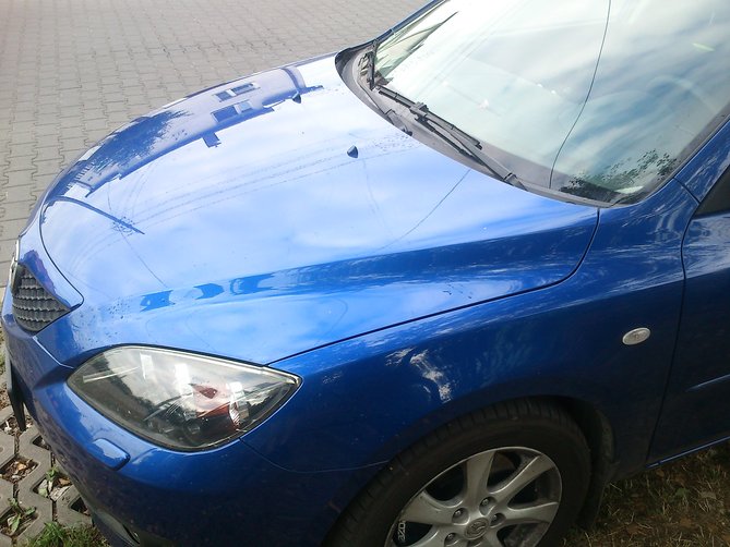

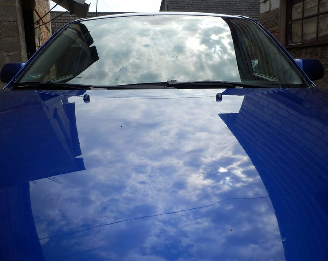

By się za bardzo nie rzucały w oczy zakamuflowałem je lekko :>
"wygląd" na masce

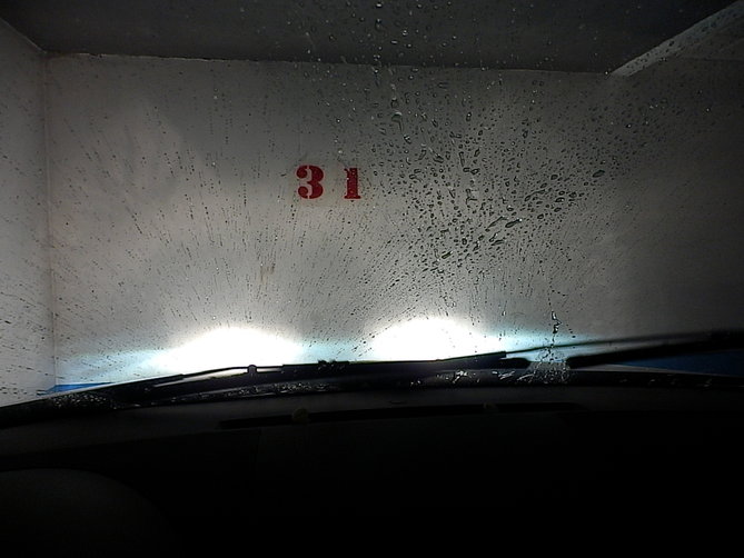

Spryskiwacze w czasie akcji:
Reasumując: z działania jestem mega zadowolony a do samego wyglądu mam nadzieje, że się przyzwyczaję :)

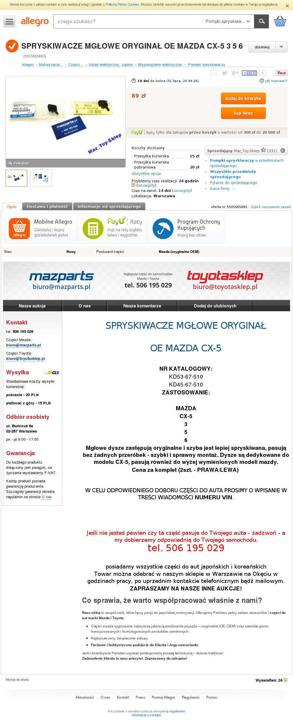

Na alledrogo kupione za ok 90zł http://allegro.pl/spryskiwacze-mglowe-o ... 65882.html
Uniwersalne z nakrętką o których piszesz to wg mnie właśnie przerobione te z Citroena C3 ;)

Fotkę przy okazji pstryknę – mi tam bardziej przeszkadzają jak na nie patrze ze środka samochodu... z zewnątrz nie rzucają się aż tak bardzo...

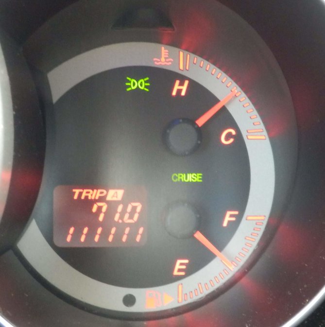

Dziś miałem przyjemność troszkę polatać po ekspresówkach i autostradach i wychwyciłem coś takiego:
kolejny charakterystyczny przebieg

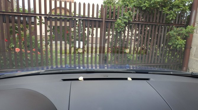

Obiecane fotki:
Spryskiwacze od środka
Spryskiwacze widok sprzed maski

Postprzez SiN4don » 21 lip 2015, 20:19
Pfff, co to za przebieg. Toć to śrubki :P

+ bonus ostatnie zdjęcie z widokiem na maske
Spryski na masce widziane z pewnego dystansu ;)

Postprzez petro » 22 lip 2015, 13:40
Dużo ciekawiej prezentuje się na liczniku ciąg tożsamościowy. :>
Spryski na tle całej maski wyglądają zjadliwie. <spoko>
