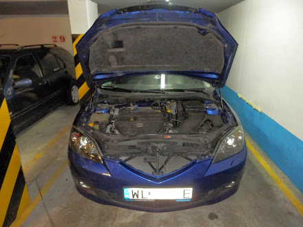

No więc a propos montażu siłowników/teleskopów maski, jest to sprawa banalnie prosta chociaż instrukcja się przydaje :D
Mi wystarczyło około 30 minut ale musiałem 2 x wracać się do domu... raz po grzechotkę ( bo śrubki były zapieczone ), raz po nóż do przecięcia uszczelki...
Więc:
1/ zestaw składa się z:

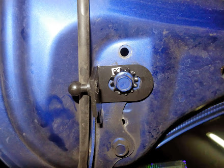

2/górny uchwyt wkręciłem w miejscu górnej śruby trzymającej maskę

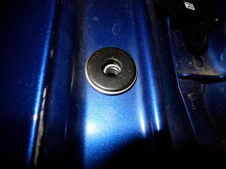

3/ dolny uchwyt wkręcam w miejsce śrubki trzymającej blachę ( śrubkę zastępuje tą dodaną do zestawu )
Jak na powyższym zdjęciu widać uchwyt mocujemy do blachy, która ma kształt rynienki
– by wypoziomować ( wyrównać ) uchwyt podłożyłem kilka podkładek:
ObrazekObrazek
4/ z siłwonikiem mamy coś takiego
Jak widać uszczelkę należy przeciąć- by siłownik mógł się swobodnie chować w szczelinie
– inaczej będzie maska odstawać
5/ finalnie tak to wygląda
Z góry zaznaczam, że jest mi wstyd za ten syf ( kurzu, brudu, piachu ) spod maski <zawstydzony>
tak jakby ktoś chciał się o to przyczepić :P

Po montażu opisanym powyżej mogę się także wypowiedzieć i potwierdzić to co napisał kolega digidy
-maskę trzeba podnieść około 0,5 m do góry by siłowniki załapałyObrazek
-potem z mniejszą siłą trzeba ją podnosić wyżej tzn siłowniki same nie podniosą i nie wyprostują maski
-po montażu maska jest położona wyżej niż byłaby na pałąku
-siłowniki trzymają maskę pewnie – na bank nie opadnie
-aby ją zamknąć trzeba włożyć troszkę siły w opuszczenie maski do tegoż poziomu 0,5 m – reszta to grawitacja :D
Ja jestem lekko rozczarowany bo myślałem że tak jak w fabrycznych takich systemach podniosę sobie trochę maskę a potem praktycznie wystarczy paluszkiem ją popchnąć by sama się unosiła.... a tu <dupa>
Ale w sumie i tak jest zarąbiście i efektownie <faja>
