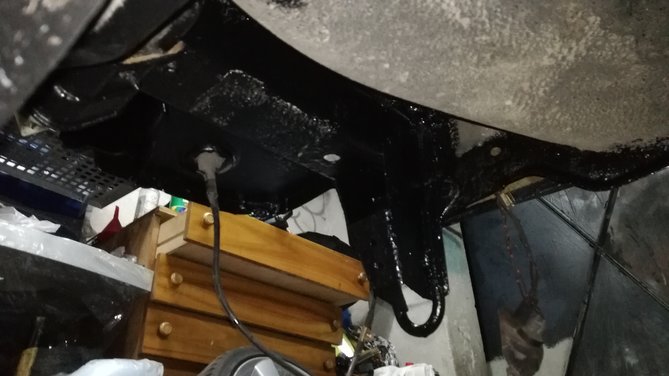

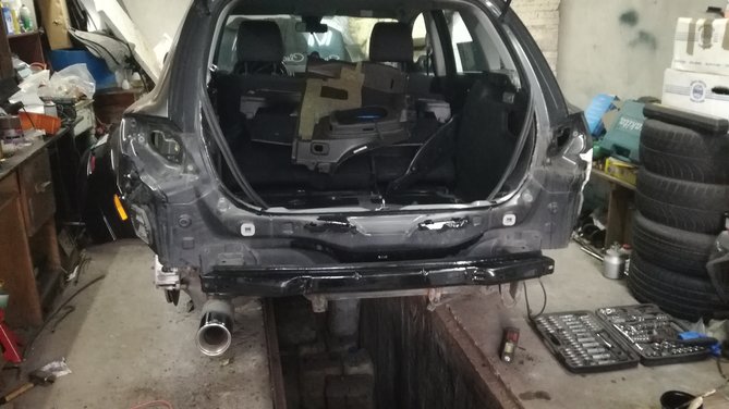

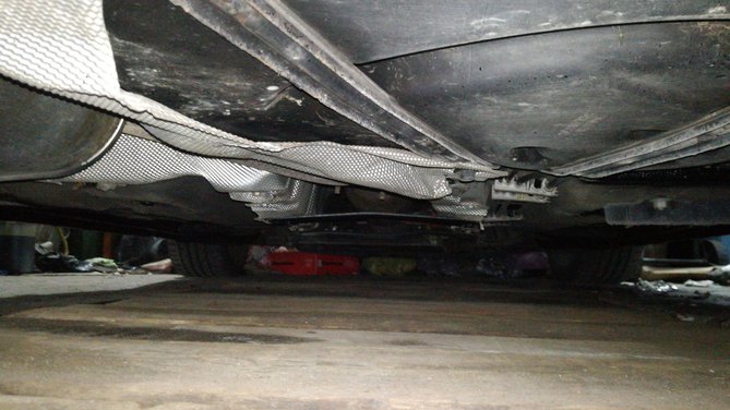

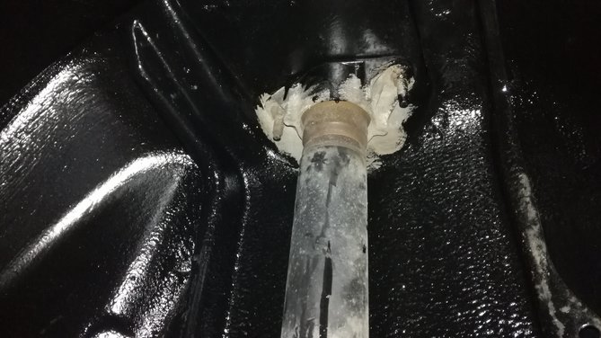

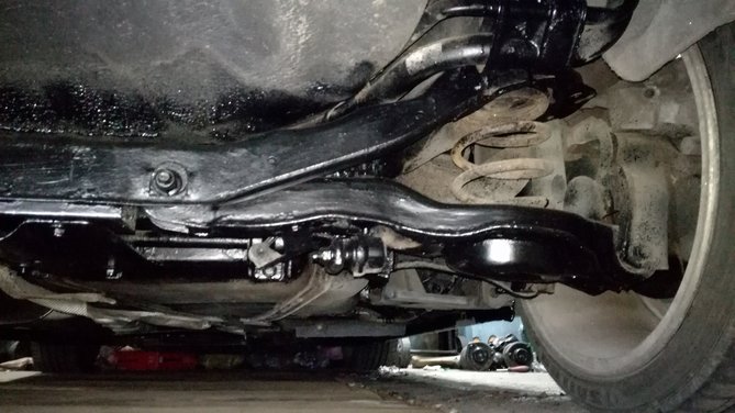

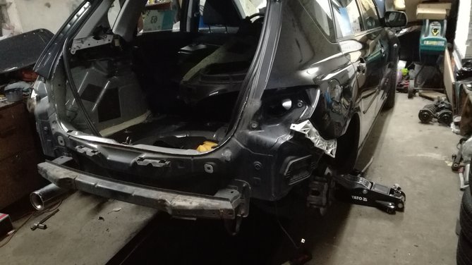

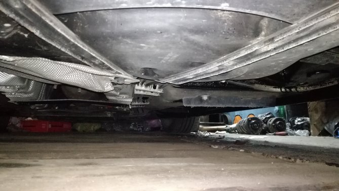

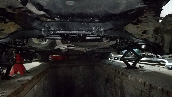

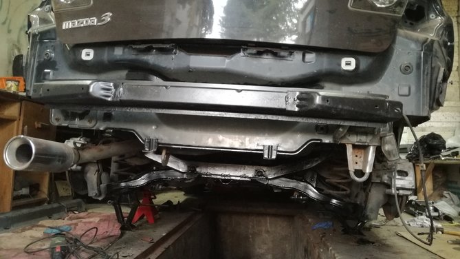

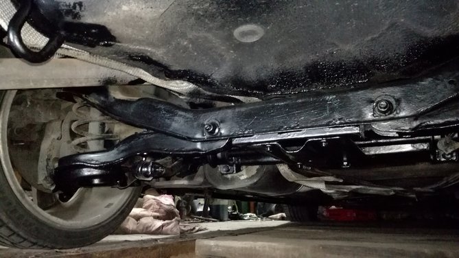

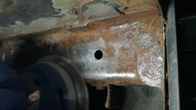

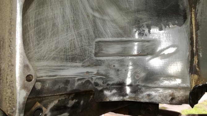

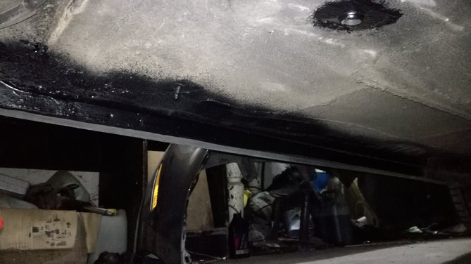

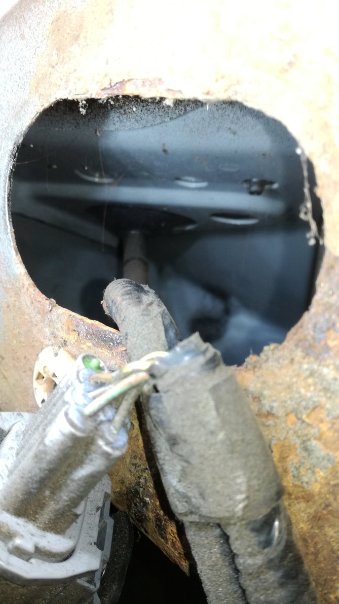

w czwartek Mazda w końcu wyjechała od DR2K z garażu <jupi> jeszcze nie jest wyczyszczona, ciągle śmierdzi farbą, ale już w swoim garażu <serduszka> dobra, to w skrócie zakres prac antykorozyjnych :P więc najpierw rozbieranie, później dłubanie pod antykorozją i voila

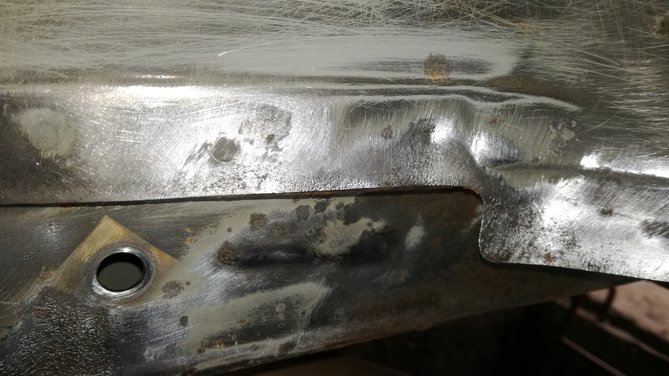

a to już było po wstępnym oczyszczeniu <płacze>

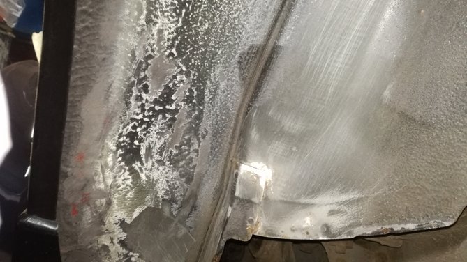

Na szczęście nalot był tylko powierzchowny, pod nim zdrowa blacha, a także profile zamknięte
W takim razie nic, tylko czyścić do zdrowej blachy

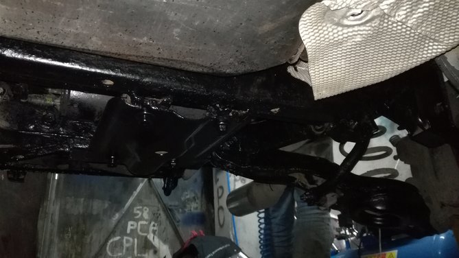

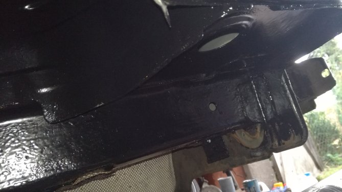

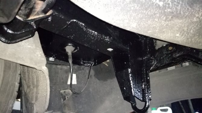

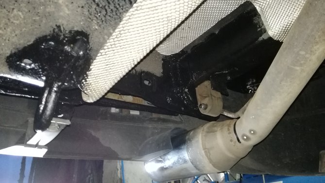

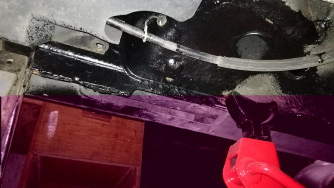

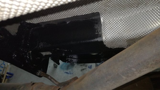

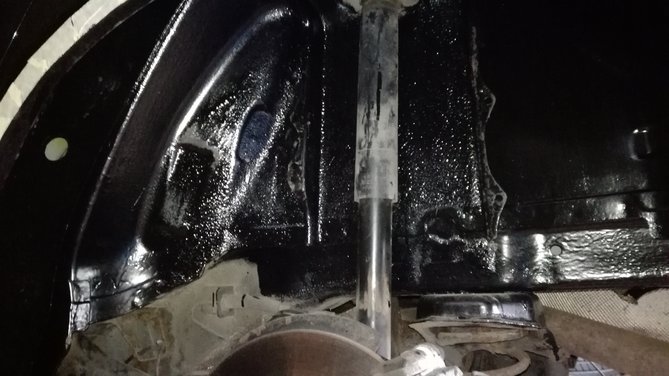

a później to już tylko malowanie, a w zasadzie to lanie farby tam, gdzie ruda mogłaby się pokazać, bo miała miejsce :P
nie wiem o co chodzi z tym fioletem ;p

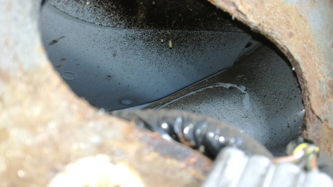

Farba została również wstrzyknięta (z pomocą kompresora) do wnętrz progów i do nadkoli tylnych. Ilość, którą zużyliśmy wystarczyłaby do pomalowania czołgu hahaha
Dodatkowo została zdjęta prawa nakładka progu i pod nią wszystko zabezpieczyliśmy. Czeka nas jeszcze to samo z lewą, na którą już nie wystarczyło czasu, ale to w ciągu miesiąca pewnie się zrobi <oczko> Z tego miejsca wielkie ukłony dla Darka, z którym poważnie niszczyliśmy sobie zdrowie w garażu, co mocno się na nas odciskało <oczy> Na szczęście już po i teraz sól z błotem pośniegowym nie są nam straszne <faja> aczkolwiek w brzydką pogodę pewnie i tak Mazda będzie pod kocykiem, a łopel będzie robił za pług do błota pośniegowego hahaha
Dodatkowo trzeba było trochę pomodzić, tak więc wpadły inne boczne odblaski do zderzaka i już nie mam wersji AERO, tylko GTA hahaha

teraz tam jest tyle farby, że i woda z solą może stać, a i tak przez konserwację do blachy się nie przebije <faja>
D2idek napisał(a):chyba "barenek" nie poszedł na żywy metal?
nie kładłem baranka – wszystko jest zamalowane farbą głęboko penetrującą rdzę <oczko> żrące badziewie jak cholera – miałem nieprzyjemność dostać nią z kompresora po twarzy (nie polecam)
