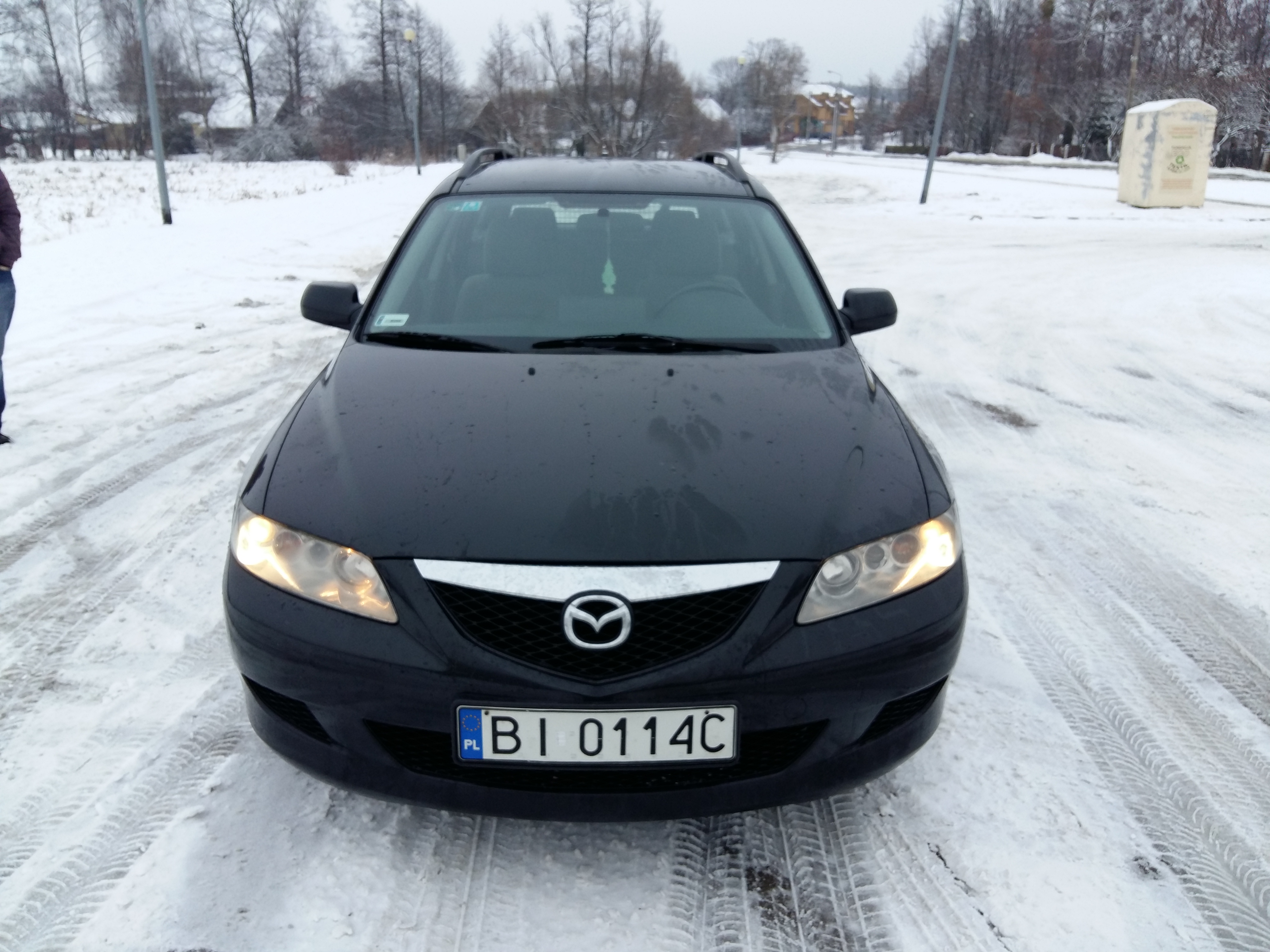

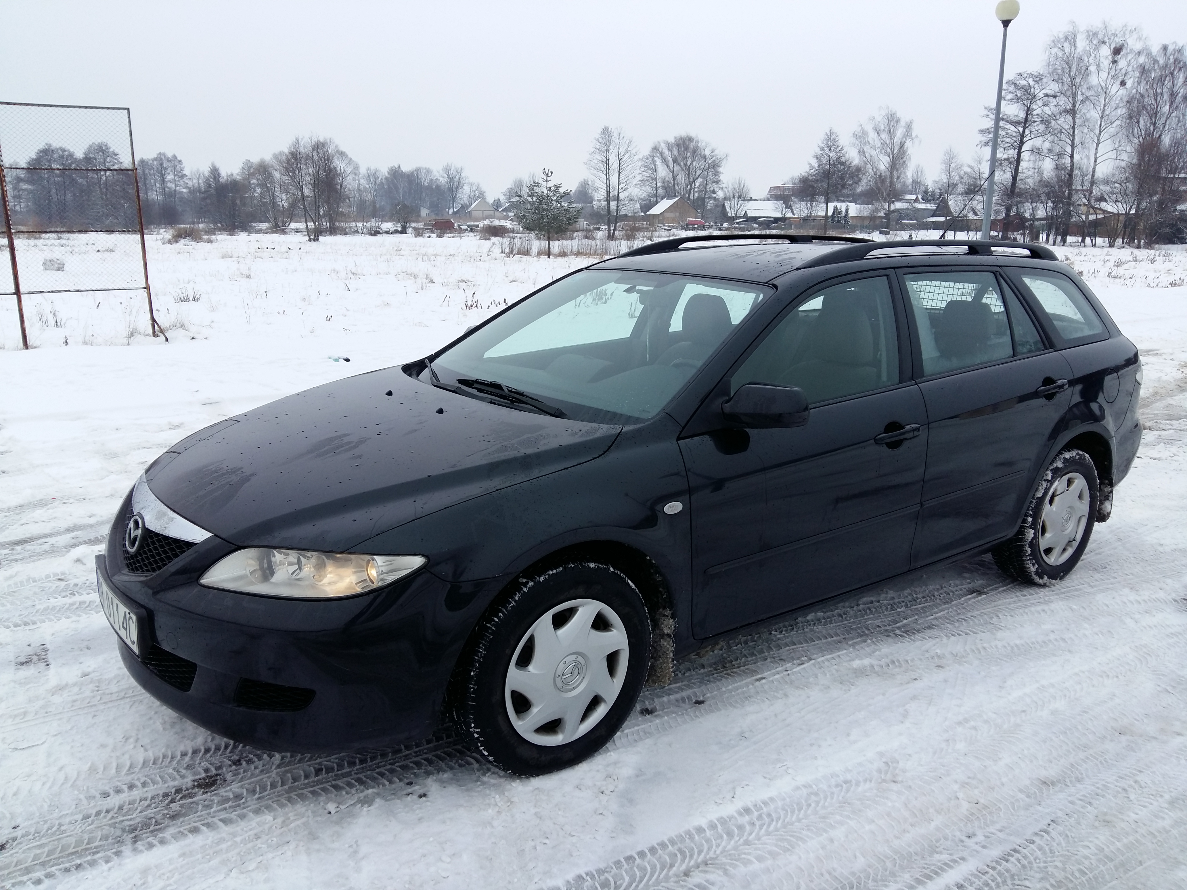

Witam wszystkich,
Krótka historia...
Czarna Madzia – bo taki przydomek dostała, jest moim pierwszym w życiu wozidłem jaki postanowiłem nabyć. Wcześniej z doskoku korzystałem ze sprzętu ojczulka (Audi 80 B4 z nieśmiertelnym 1.9 TDI w którą włożyłem trochę swoich wypocin).
Samo nabycie odbyło się przypadkowo... Wpadłem do jednego z Białostockich garaży gdzie stał sobie japończyk od 7 lat nie ruszany. Cały pokryty brudem, pyłem i innym dziadostwem, gdzie ciężko było dopatrzeć się jaki to tak naprawdę lakier ma na sobie... Opony flaki, aku rozładowane. Uzgodniłem z ówczesnym właścicielem , że "przyjrzę mu się bliżej" jeśli nie ma nic przeciwko przy chwili wolnego czasu.
Po kontakcie z kilkoma mechanikami i zebraniu 1000 opinii jak to uruchomić przy okazji niczego nie psując na samym starcie, doszedłem do wniosku:
grzebać za głęboko nie będę, niczego nie będę wymieniał. Sprawdziłem olej – jest, płyn chłodniczy – susza, wącham w bak – coś jakby ON... Trudno – zapali albo nie – prawda że proste hahaha <glupek2>
Przyszła sobota, telefon do kolegi "użyczyłbyś akumulatora na 15 min bo chciałbym ożywić pewien samochód?" – odp: "będę za godzinę". Mając przy sobie zestaw śrubokrętów + kombinerki ruszyłem na podmiankę akumulatorów... 20 minut później z drżącą łapą wkładam kluczyki do stacyjki, zapłon – poszło, milion kontrolek na zegarach, coś niby działa. Patrze że zapaliła się nawet świeca żarowa, odczekam i pierwsza próba. Jakież było moje zdziwienie – 5-10sekund rozrusznika – auto chodzi! EUREKA. Nic nie puka, nic nie stuka. Czułem się jak chirurg usuwający odcisk.
15 minut później przy pomocy sprężarki opony wstały, zrobiłem pierwszy kilometr na stację i skok obok na myjkę. Widzę kolor lakieru – Nie mogłem nie zrobić zdjęć ( na samym dole).
Dzień później podpisywałem umowę.

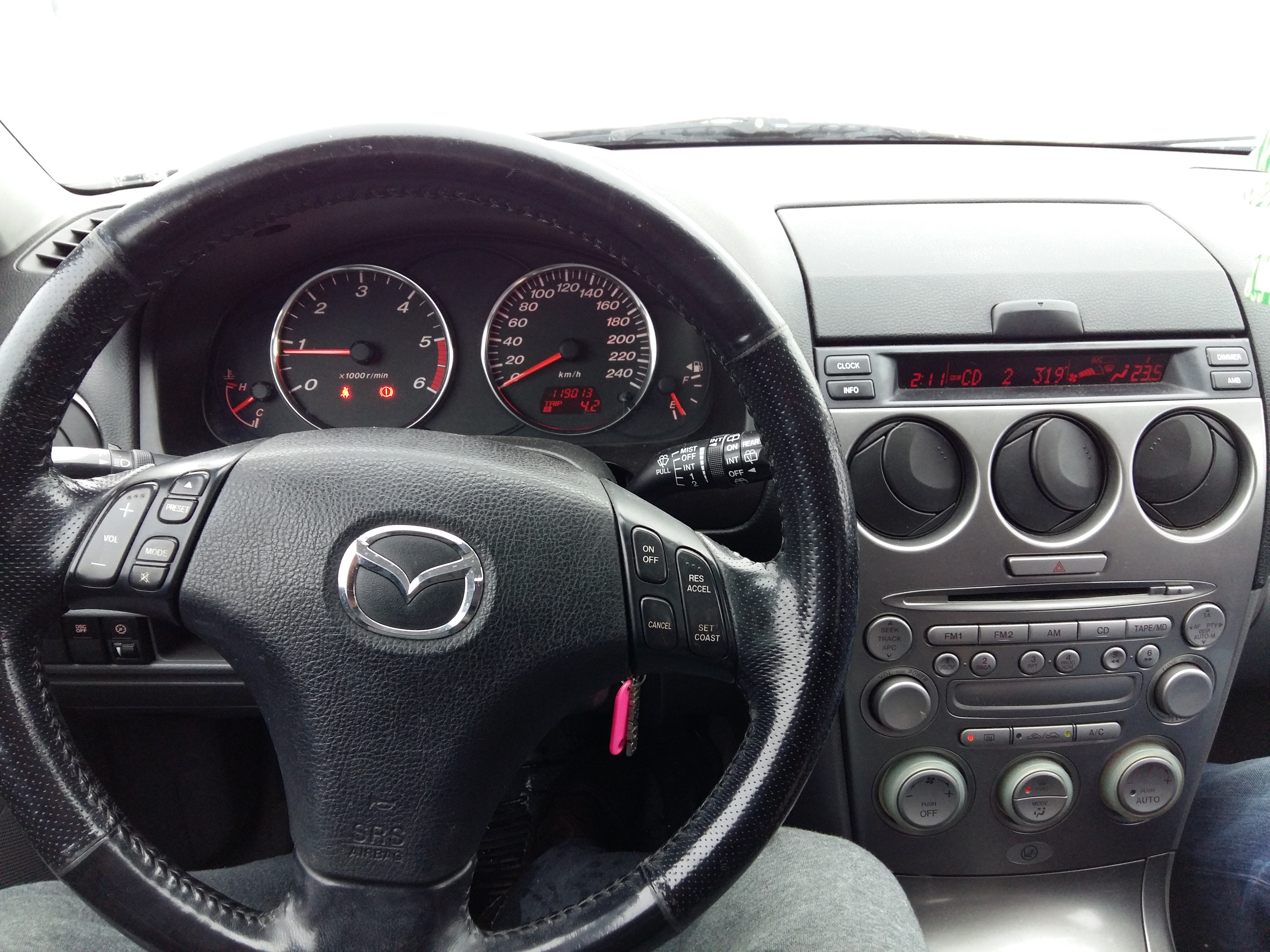

Wyposażenie:
Szczerze to do końca jeszcze nie wiem co tak naprawdę tutaj siedzi. Cały czas studiuję książkę "Mazda6 Instrukcja obsługi" <nauka> i powoli odkrywam co w trawie piszczy. <serduszka>
Co udało mi się "znaleźć":
– Tempomat
– Skórzana wielofunkcyjna kierownica, regulacja kierownicy
– Klimatyzacja
– Elektryczne szyby x4 i podgrzewane elektryczne lusterka
– Centralny zamek
– Immobiliser
– Czujnik deszczu
– Podłokietnik – przód + tył
– Webasto (dogrzewanie, czyli brak manualnego sterowania)

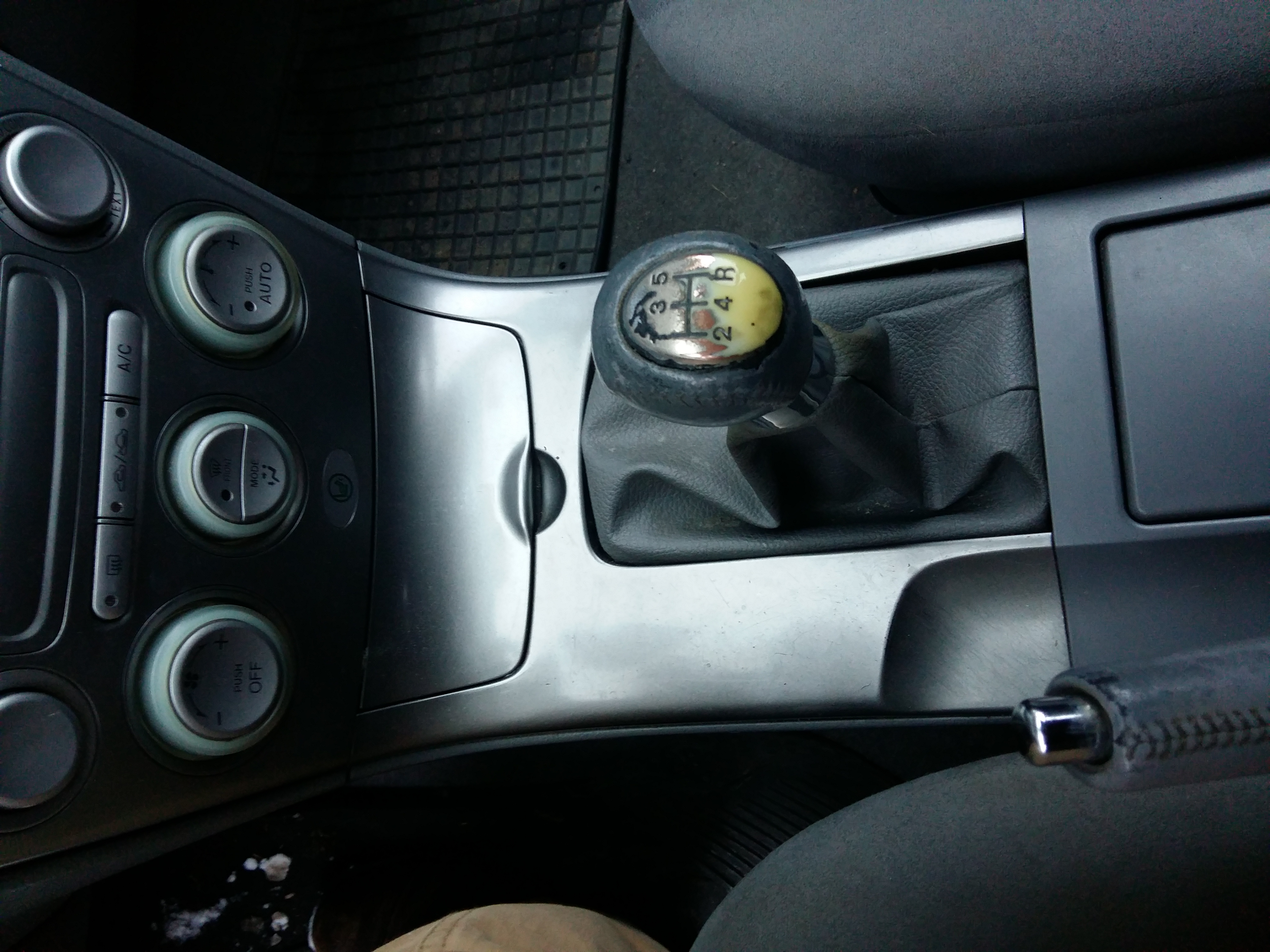

Tak od siebie to kierownica ładna, ale gałka biegów zmęczona jak nie wiem :)

marek219 napisał(a):gałka biegów zmęczona jak nie wiem
Dokładnie, ja bym od razu wymieniał – koszt nie duży, a przynajmniej nie będzie drażnić oka <oczy>

marek219 napisał(a):ak od siebie to kierownica ładna, ale gałka biegów zmęczona jak nie wiem :)
Coś słabej jakości te gałki mazda wkładała skoro po 100tyś jest zajechana jak by miała 300tyś. ;)

Niestety już tak mają, i nie zawsze przebieg odgrywa decydującą rolę o tym, jak wygląda kierownica czy gałka, a kto ją używał i w jaki sposób.

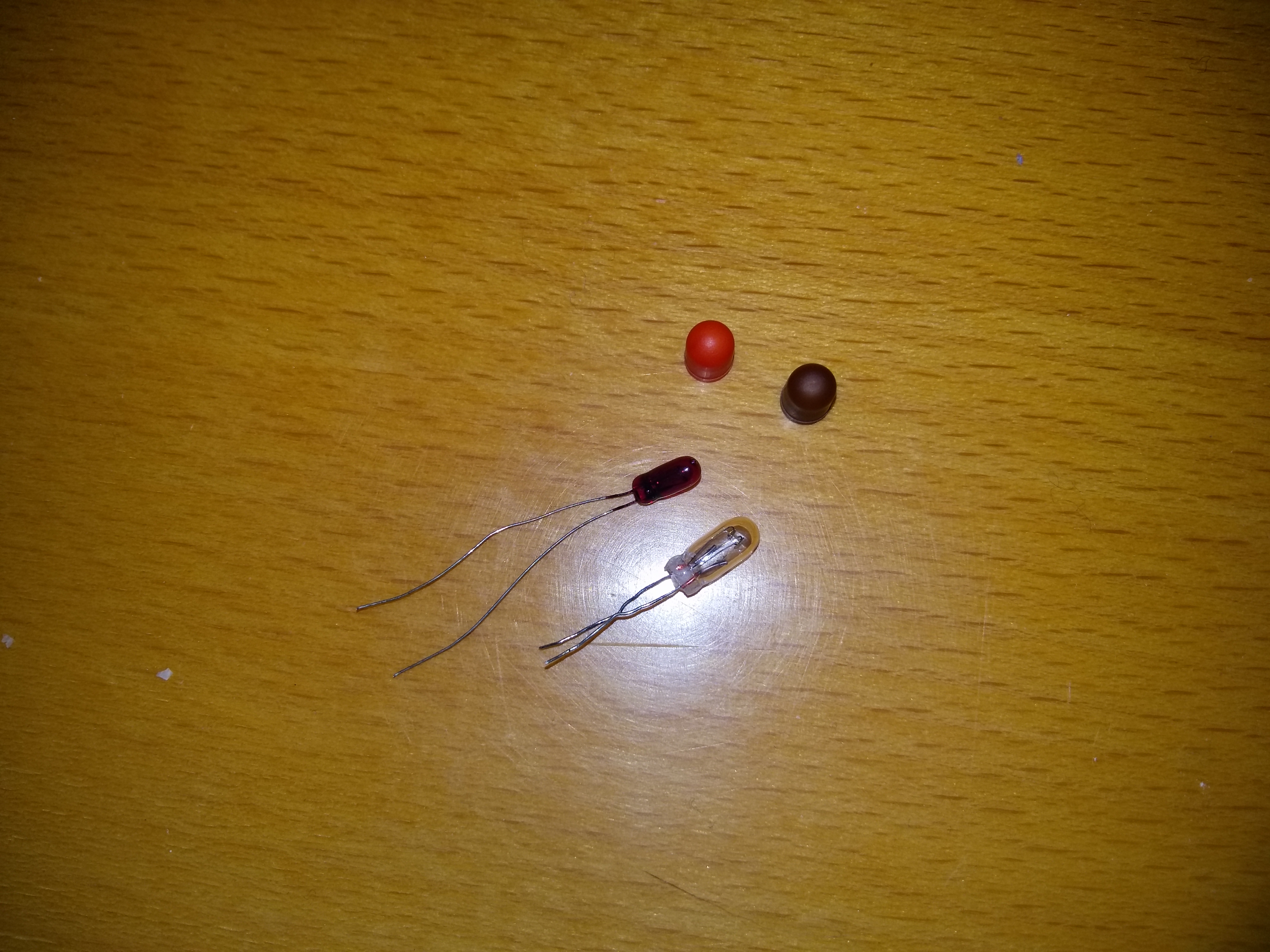

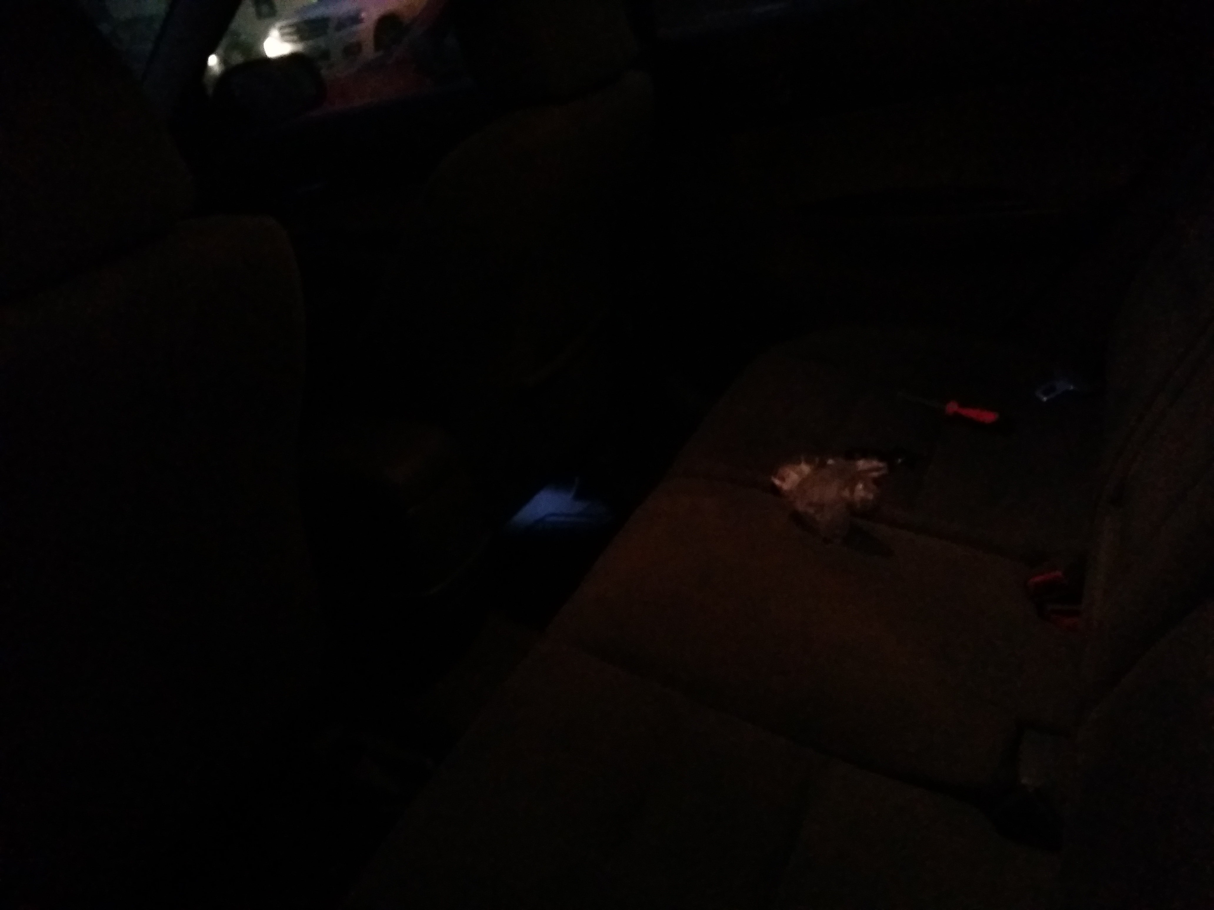

Tutaj wcześniejsza akcja wymiany podświetlenia konsoli środkowej:
zamiast żarówek ORI świetnie spisały się takie oto czerwone maleństwa, bez kapturków (0,50zł/sztuka):
Wszystko pięknie świeci, mam wrażenie że jeszcze lepiej niż ORI.

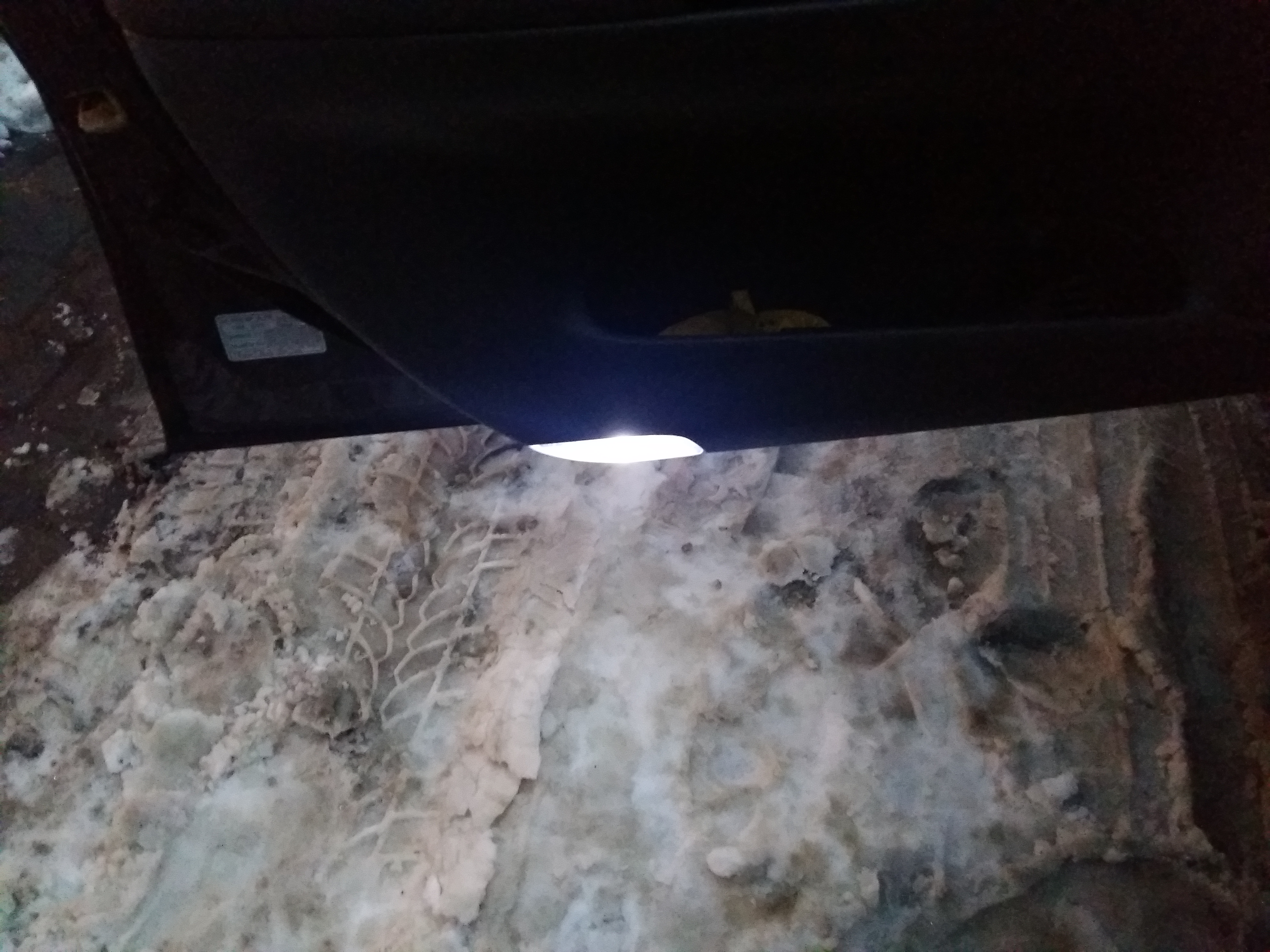

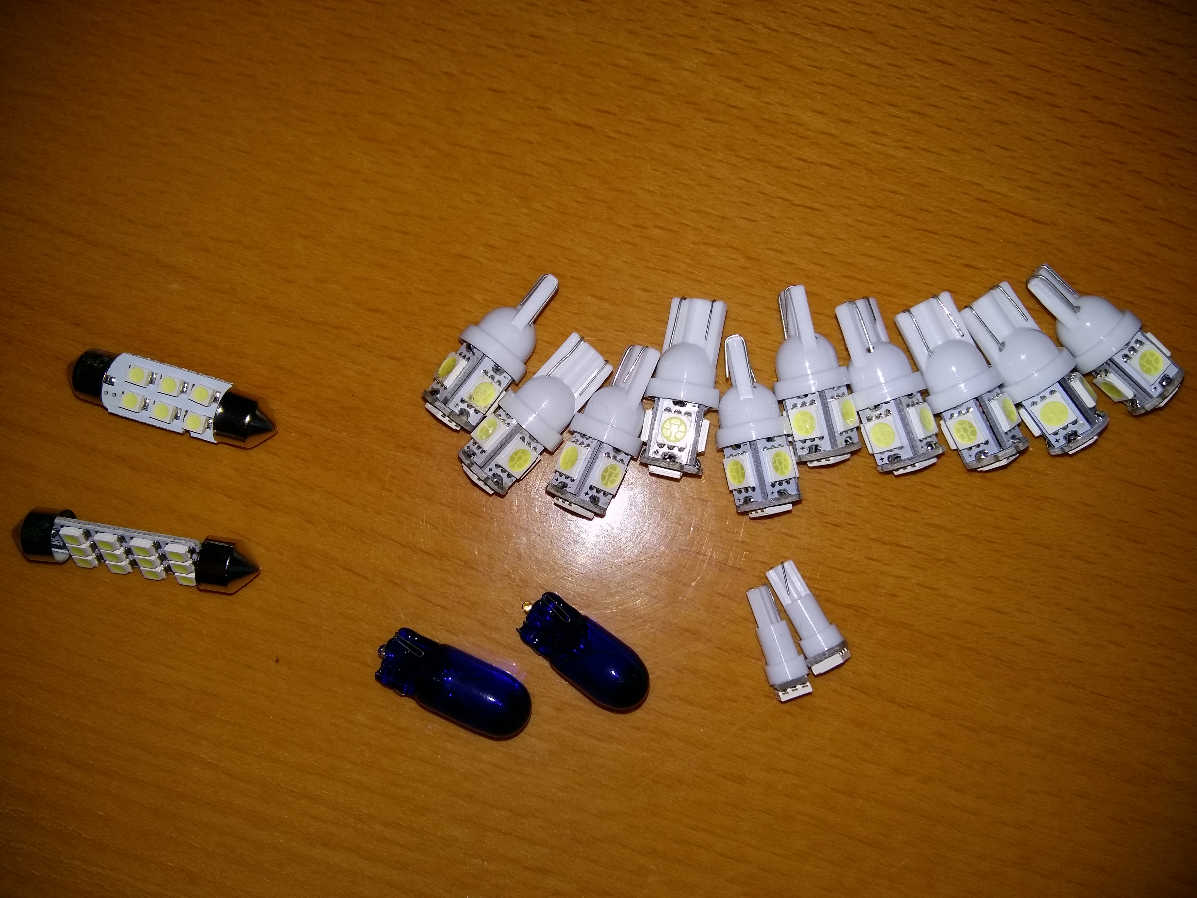

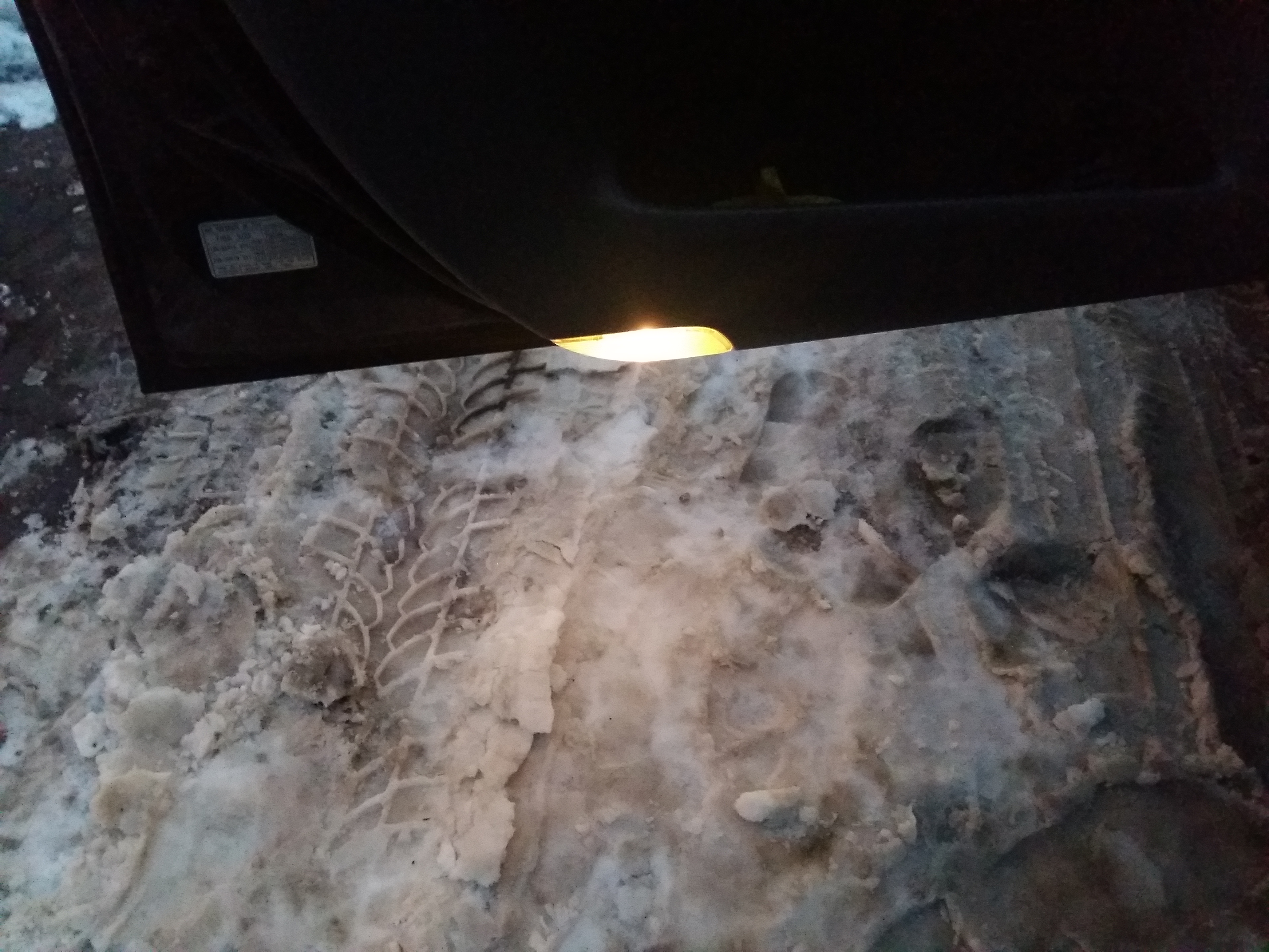

A dzisiaj podmianka na LED'y w środku:
Przed:
Po:
Efekt na zdjęciach mierny, w rzeczywistości wygląda to zdecydowanie lepiej, polecam każdemu aby odmłodzić wnętrze a jasność jak za dnia! <spoko>

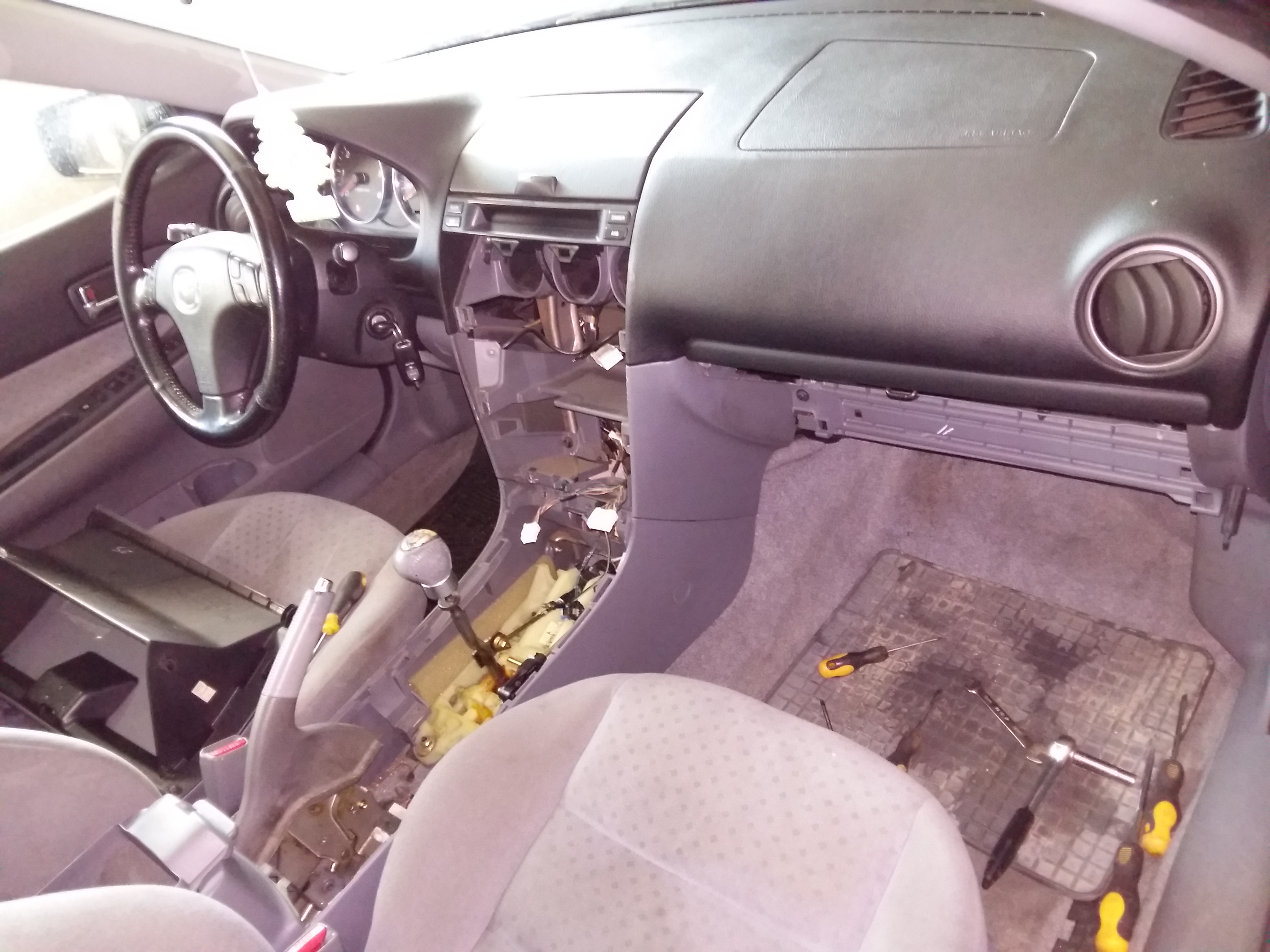

Postprzez bloszu » 6 mar 2017, 09:13
W końcu wolny weekend, zjazd na Wyszków i jestem po wymianie rozrządu.
Nie obyło się bez niespodzianek. Podstawa termostatu od strony pompy miała już wżery w aluminium. Płyn po kilku lata stania zbił się i był jak kamień <oczy> i po jego wydłubaniu pokazały się dziurki... Doszliśmy do wniosku że na to składać nie będziemy więc nie było rady – w samochód 70km i jestem w Wa-wie u kolegi z mazdaparts.pl po podstawę + ori termostat. DZIĘKI ZA PRZYJĘCIE W SOBOTĘ GODZINA 13:00 <spoko>, życie uratowane na poniedziałek nie trzeba brać wolnego.
Odkręcenie zapieczonych śrub od pompy wody która była jeszcze ori pierwszą i to z takim dojściem to jakaś katorga dla amatora hahaha
Koledzy podzielicie się jak ją odkręcaliście? może jest na to jakiś patent na przyszłość? Ja zdejmowałem wszystkie gumowe węże i od dołu po długich próbach manewrowania palcami udało się nałożyć klucz, da się podejść do tego inaczej?
Tak czy inaczej, wszystko udało się poskładać jak trzeba, wydaje mi się że auto pracuje ciszej... ale to może moja wyobraźnia i świadomość wymiany... :| do wymiany została plastykowa dolna obudowa od rozrządu (ślady przetarć są widoczne) + sprzęgiełko od alternatora bo powoli je słychać.
Fotek niestety nie zrobiłem bo miałem tak upierd**** łapy że telefon nie łapał by dotyku.
