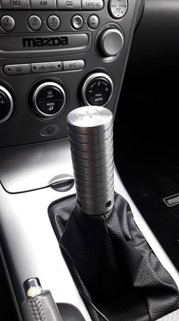

Jako że zmieniłem pracę i mam dostęp do paru ciekawych urządzeń wpadła nowa gałka zmiany biegów
Wykonana z stali, fajnie leży w ręce

Gałkę da sie przywrócić do serii :p ale seria troche zajechana jak zregeneruje to wkrece z powrotem
