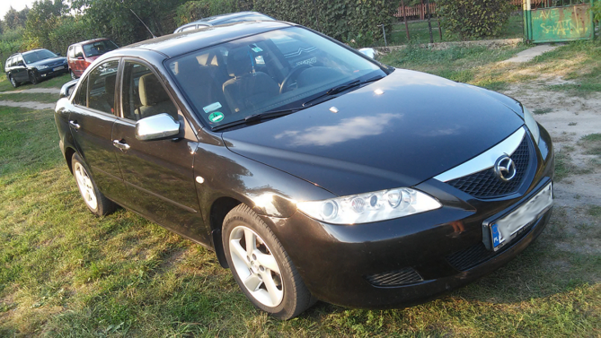

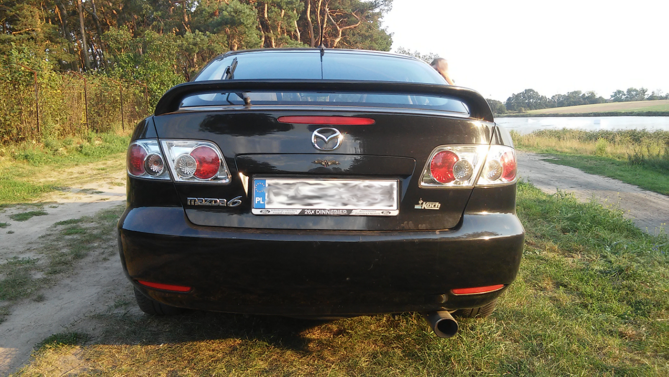

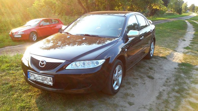

z początkiem września stałem się posiadaczem Mazdy 6 2,0 benzyna 141KM, kolejnego samochodu powiedzmy, że z kraju kwitnącej wiśni. Wcześniej jeździłem Hondą Civic 5gen. Samochód kupiłem w swoim mieście w kolorze i wersji silnikowej jakiej szukałem. Przeznaczenie :D Przebieg przy kupnie to 178 910km. Po dwóch miesiącach złego słowa powiedzieć nie mogę, co będzie dalej życie pokaże :)
DANE TECHNICZNE:
Marka: MAZDA
Model: 6 GG
Rok produkcji: 2003
Wersja wyposażenia: Exclusive
Typ nadwozia: Liftback
Skrzynia biegów: Manualna
Pojemność: 1999 ccm
Moc: 104kW (141KM)
Rodzaj paliwa: Benzyna
WYPOSAŻENIE
– 6 poduszek powietrznych
– Tempomat
– ABS
– DSC
– Wspomaganie kierownicy
– Wielofunkcyjna kierownica
– Welurowe fotele
– Elektryczne i podgrzewane lusterka
– Podłokietniki
– Klimatyzacja
– 4 elektryczne szyby
– Komputer pokładowy
CO ZOSTAŁO ZROBIONE:
– wymiana wycieraczek przód i tył – hybrydy Denso
– wymiana gałki zmiany biegów
– wymiana oleju na Volveline Maxlife 10W40 (półsyntetyk) wraz z filtrem Knecht OX203
– wymiana filtra kabinowego – Knecht LAK158 (węglowy)
– wymiana filtra filtra powietrza – Knecht LX96
– wymiana żarówek pozycyjnych – Philips W5W White Vision T10 12V 4300K
– wymiana żarówek świateł mijania – OSRAM
– wymiana żarówek podświetlania tablicy rejestracyjnej LED
– wymiana podnośników tylnej klapy
– konserwacja podwozia
– przyciemnienie szyb
– usunięcie zbędnych naklejek z nadwozia
– usunięcie chromów z lusterek, klamek, spryskiwaczy <jupi>
– wymiana żarówek na LED w drzwiach i schowku – 29.04.2016
– wymiana płynu hamulcowego na ATE – 4.05.2016
– wymiana sprężyn zawieszenia na Eibach – 4.05.2016 <jupi>
– Felgi Enkei Wakasa 17x7 ET40 z oponami Hankook Ventus V12 evo2 K120 91Y 215/45 – 4.05.2016 <jupi>
– Ustawienie geometrii podwozia – 4.05.2016
– zamontowanie zmieniarki Yatour – 15.05.2016
– wymiana gum w wycieraczkach przednich -19.05.2016
– oklejenie listwy atrapy grila folią a'la Carbon 5D – 20.05.2016
– gumowa mata do bagażnika – 20.05.2016
– pranie tapicerki – 15.06.2016
– wymiana oleju przy przebiegu 188198km na VALVOLINE MaxLife 5W40
– wymiana świec na NGK ITR6F13 – 23.06.2016
– wymiana klocków hamulcowych przód i tył na ATE
PLANY:
– przyciemnianie wkładów przednich lamp z polerką kloszy
– przyciemnienie tylnych lamp
– wymiana tłumika końcowego lub końcówki tłumika
– korekta lakieru z nałożeniem powłoki ceramicznej
– zamontowanie oświetlania bagażnika LED
– wymiana głośników

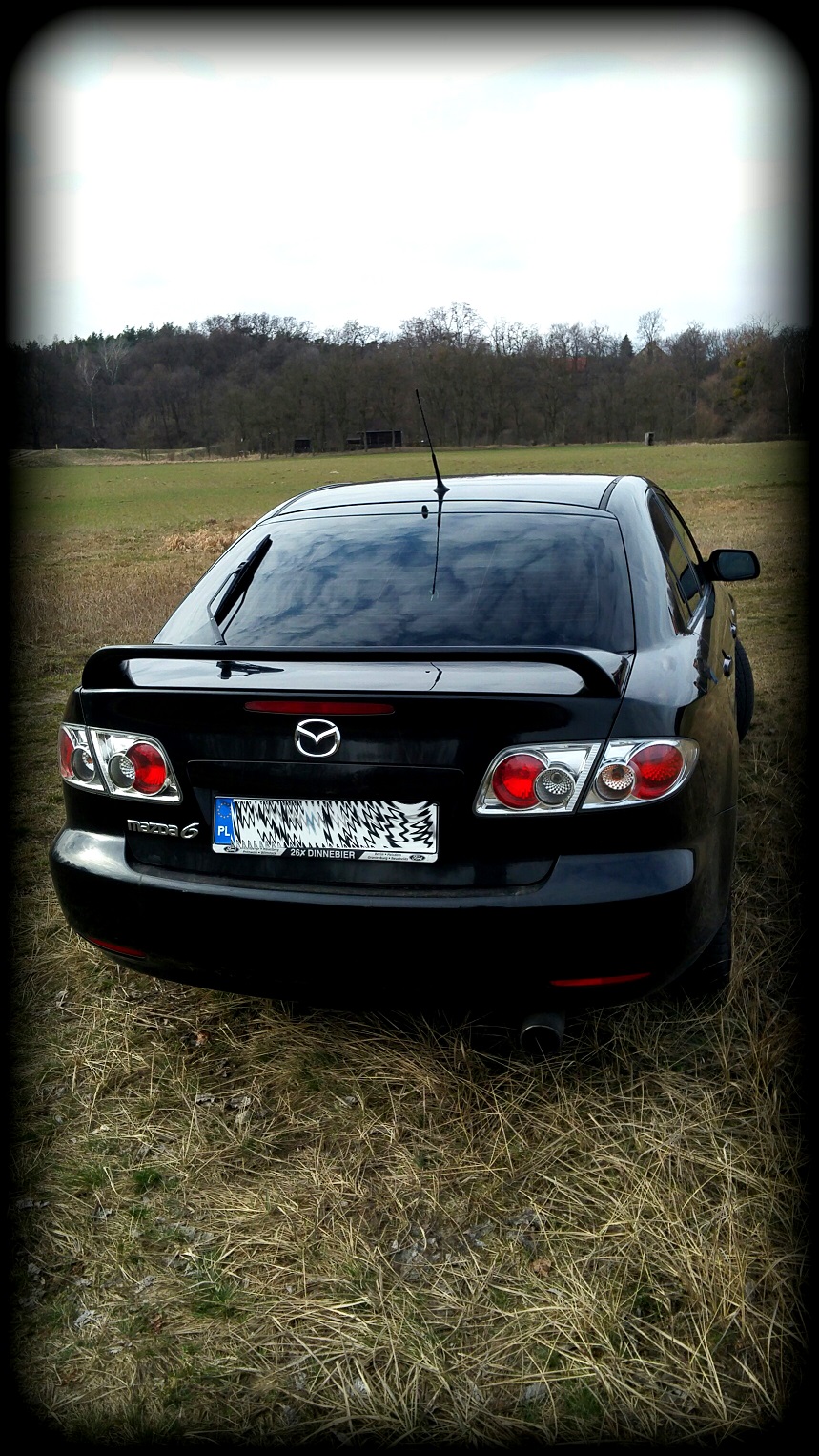

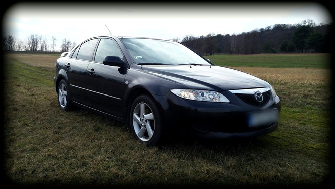

Zdjęcia zrobione w dniu zakupu.

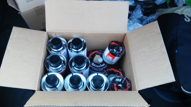

W piątek samochód będzie oddany do konserwacji podwozia. Postanowiłem zrobić to na środkach Nuxodolu. Jeżeli uda mi się dogadać z blacharzem to może pojawi się jakaś fotorelacja :)

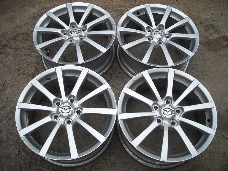

Na cieplejsze dni regenerują się 17-sto calowe felgi od mazdy MX5. Będą pomalowane w kolor szary stalowy. Zobaczymy co z tego wyjdzie, bo dużo czasu spędziłem przy szukaniu tych, które mi się spodobają, a jak już znalazłem na alledrogo, to okazało się, że aukcja już nieaktualna. Udało się jednak zadziałać coś na forum mazdy MX5 i znalazła się osoba, która takowe posiada :)
Dodatkowo zastanawiam się nad Eibachami, które posadzą M trochę niżej.
Przód
Tył
Felgi MX5

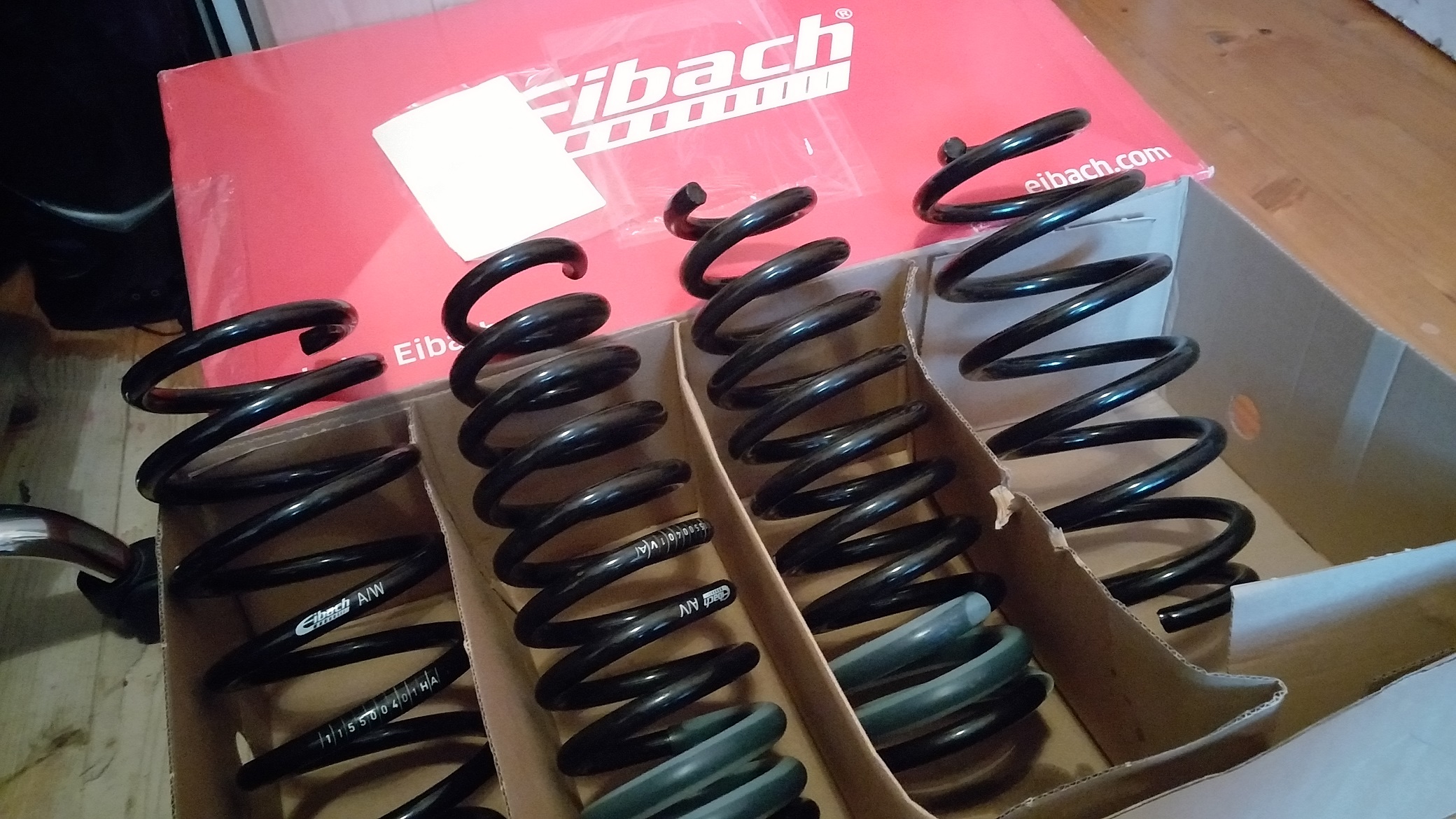

Dzisiaj po powrocie do domu czekała na mnie taka paczka :)
Czy kwota ok 250zł za założenie sprężyn to normalna cena czy już zdzierstwo?

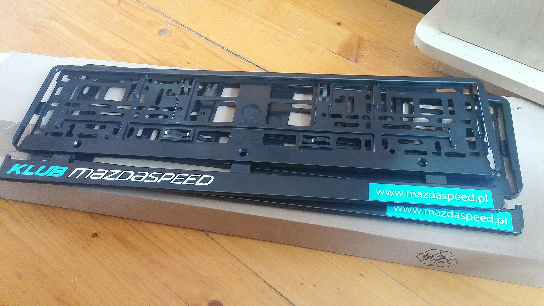

Dzisiaj dotarła do mnie kolejna paczucha, a w niej forumowe ramki :)
Ramki

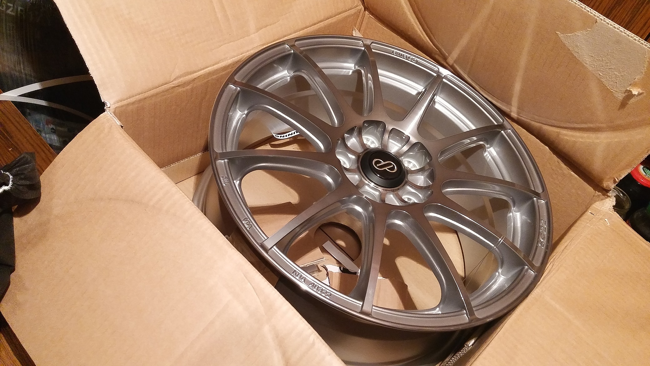

Dziś kolejna najbardziej wyczekiwana paka do mnie dotarła :)
Po miesiącu przygód z felgami dziś dotarły nówki funkiel nieśmigane Enkei Wakasa. Termin na złożenie wszystkiego do kupy to dopiero 4 maja ;( Ale mam nadzieję, że warto będzie czekać ;)

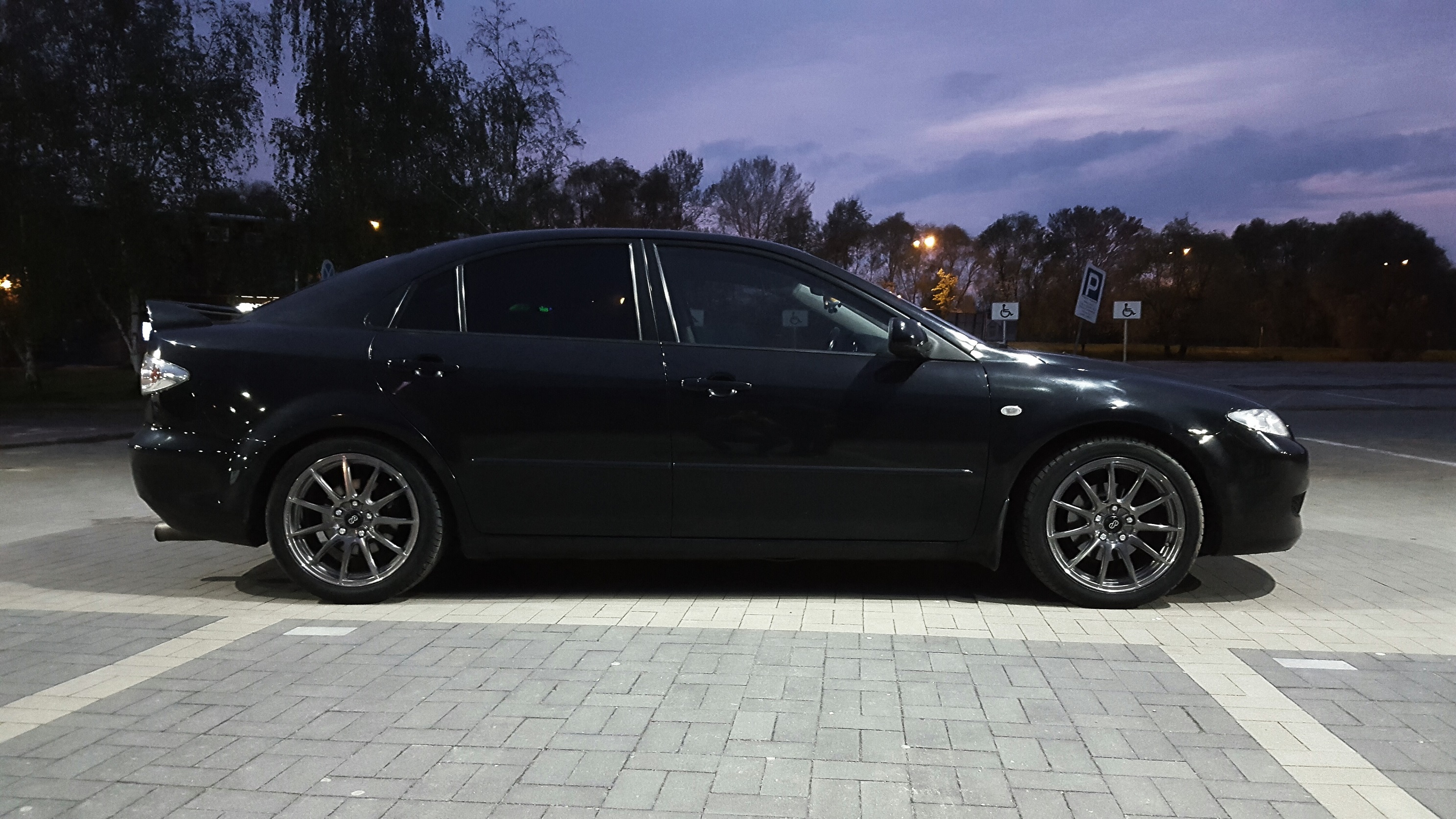

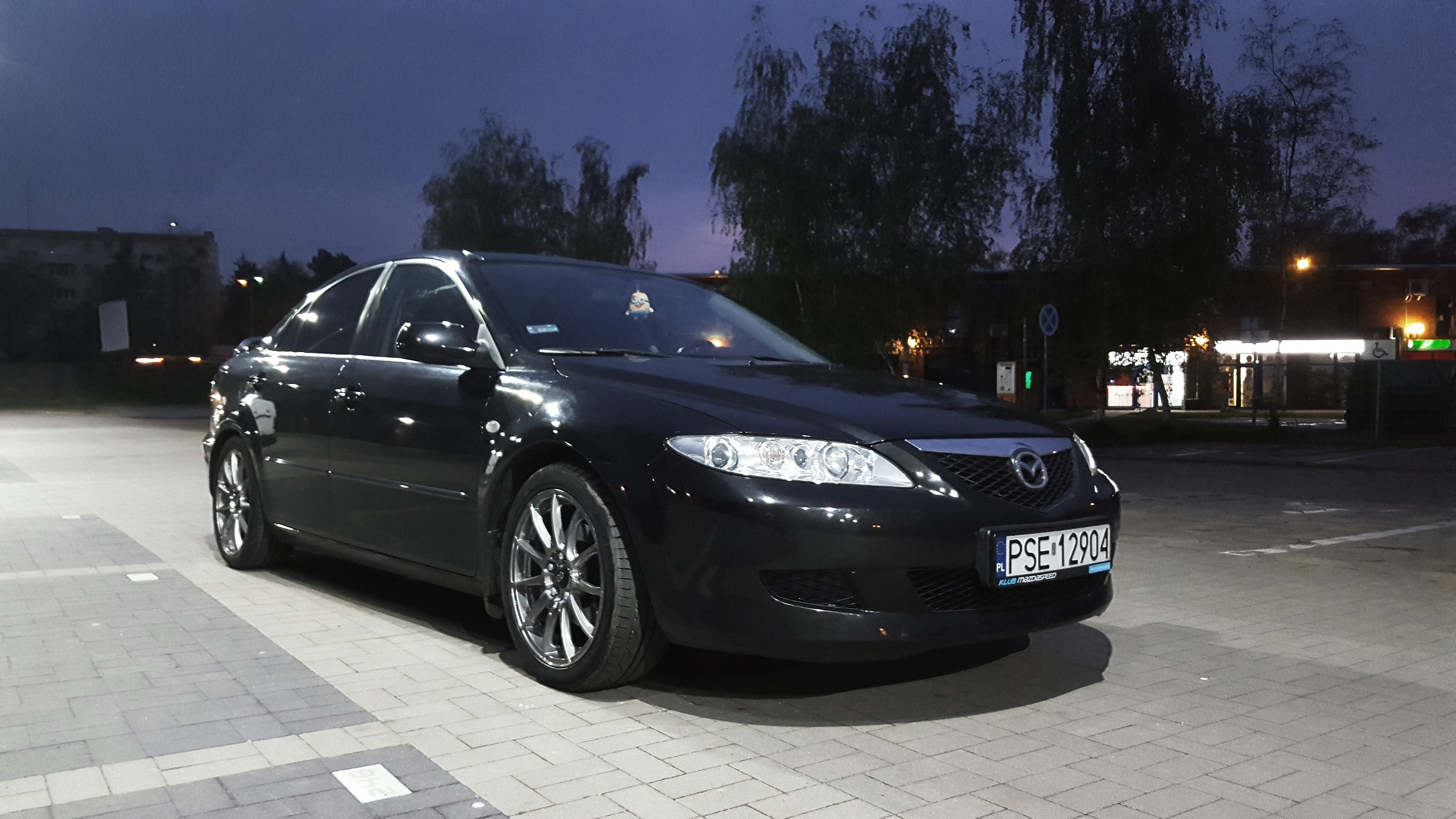

Postprzez Exegi Monumentum » 5 maja 2016, 22:27
Wczoraj Mazda przeszła małą metamorfozę, która nadała jej trochę charakteru i sprawiła, że moje serce zabiło mocniej :)
Wleciały felgi Enkei z oponami Hankook oraz sprężyny Eibach.
Wymieniony został także płyn hamulcowy i zrobiona geometria.
Od boku
Przód
Tył usiadł tak jakbym tego chciał, przód jednak został trochę wyżej. Tak samo było na seryjnych sprężynach.
Jakieś pomysły jak to ogarnąć?

Postprzez Weelkoo » 5 maja 2016, 23:02
Exegi Monumentum napisał(a):Tył usiadł tak jakbym tego chciał, przód jednak został trochę wyżej. Tak samo było na seryjnych sprężynach.
przód i tył siedzą równo, tylko z przodu nadkola są mocniej wycięte przez co dziura między kołem a nadkolem jest większa i stąd taki efekt wizualny. Jedyna opcja – podnieść tył na podkładkach gumowych, żeby zwiększyć z tyłu lukę między kołem a nadkolem ale to IMO bez sensu, bo efekt wizualny będzie jeszcze gorszy.
A zmiany na + – naprawdę ładna i porządna felga, pasuje do auta <spoko> ale rozważ zmianę koloru listwy grilla i ew. znaczka na czarny :)

Postprzez Danmazda » 5 maja 2016, 23:08
Weelkoo napisał(a):z przodu nadkola są mocniej wycięte przez co dziura między kołem a nadkolem jest większa i stąd taki efekt wizualny.
To prawda. Ale według mnie i tak przód za wysoko jest. U mnie nie ma takiego efektu z przodem, jak u wielu kolegów z forum.

Postprzez Weelkoo » 5 maja 2016, 23:24
na moje oko to siedzi właśnie bardzo podobnie jak np. u Ciebie :)
mało naukowe (jednak inna perspektywa, jedno trochę krzywe, rozmiarowo dobrane na oko) ale daje podgląd:
przód siedzi minimalnie wyżej ale cała buda tak siedzi (tył również), jak się ułożą sprężyny to efekt IMO będzie praktycznie taki sam więc nie panikowałbym, że coś jest nie tak <spoko>

Postprzez zelka » 6 maja 2016, 09:43
Przód usiadł i widać to po innych zdjęciach, jednakowoż nieznacznie. Mogłeś zmierzyć prześwit przed i po. ;)
Też dlatego eibachy -30 kiepsko mi się widzą i wolałbym jak Daniel miał w swojej białej GH, sprężyny Lowteca -40/-30.
Jeśli nadal jest za mało to czas myśleć nad Air-ride. :D :D
