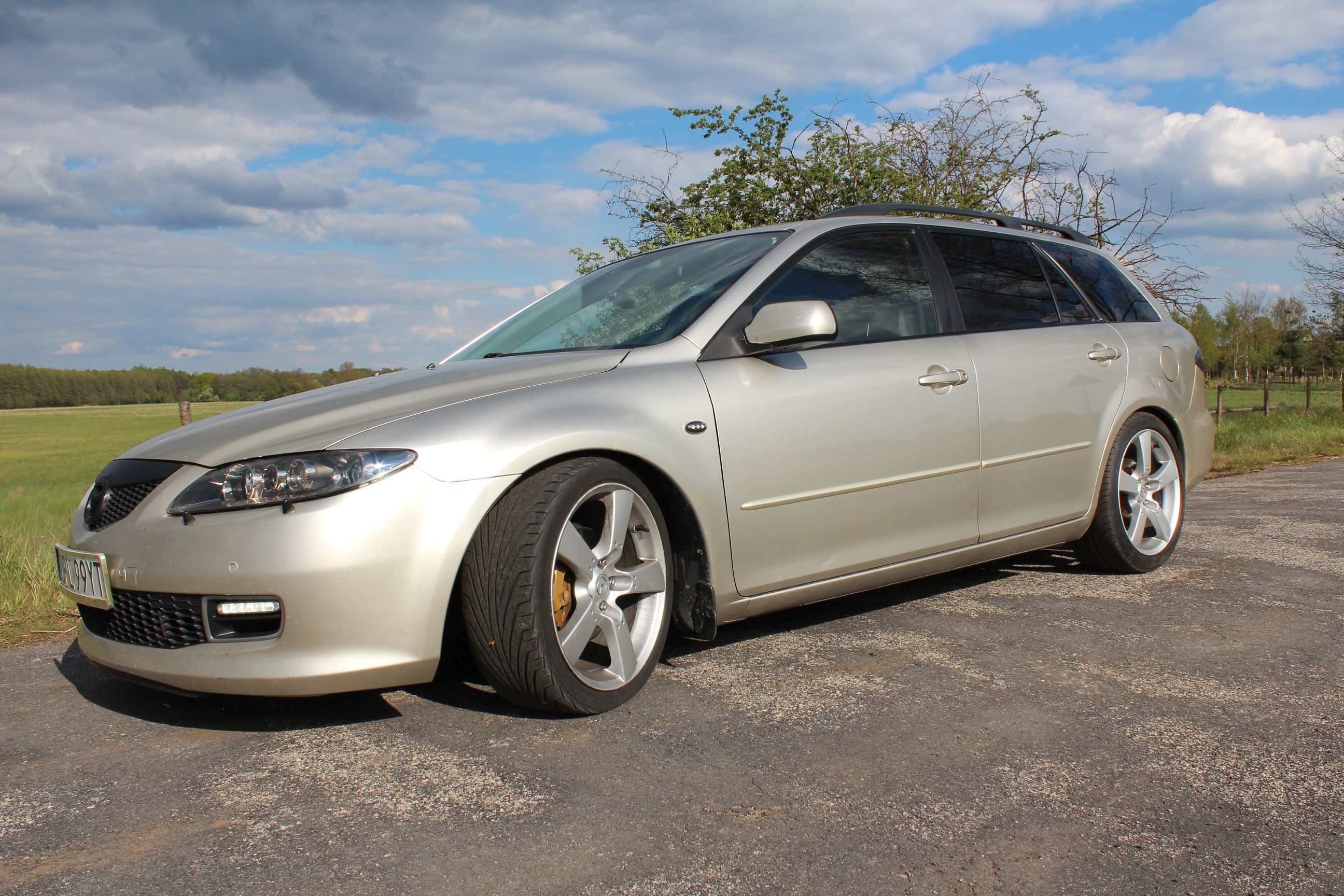

Modyfikacje
– swiatła dzienne DRL
– listwy ozdobne progów
– gumowe dywaniki na zimę (wnętrze oraz bagażnik)
– opony zimowe 205/55/16 Maloya Davos

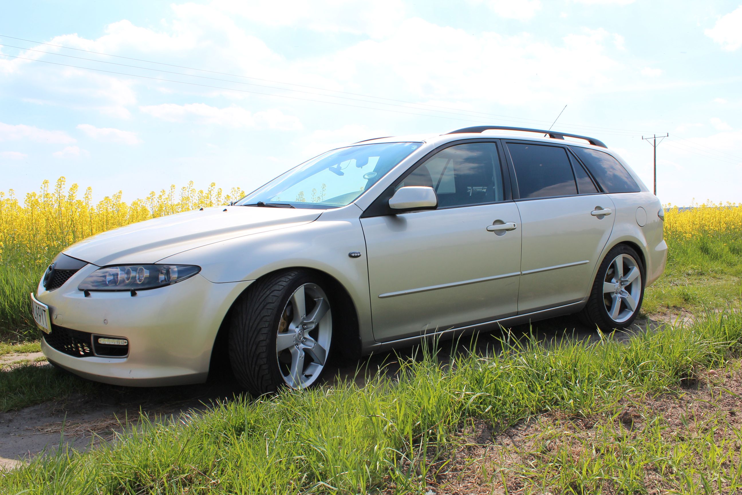

– felgi 18 od Mazdy RX-8 (opony: przód 225/40/18 Triangle :/
tył 235/40/18 Kleber Hydraxer)
– projektory Mazda na przednie drzwi (w miejsce oryginalnych kloszy – bez wiercenia)
– oswietlenie LED – pozycje oraz podswietlenie rejestracji
– przyciemnienie szyb

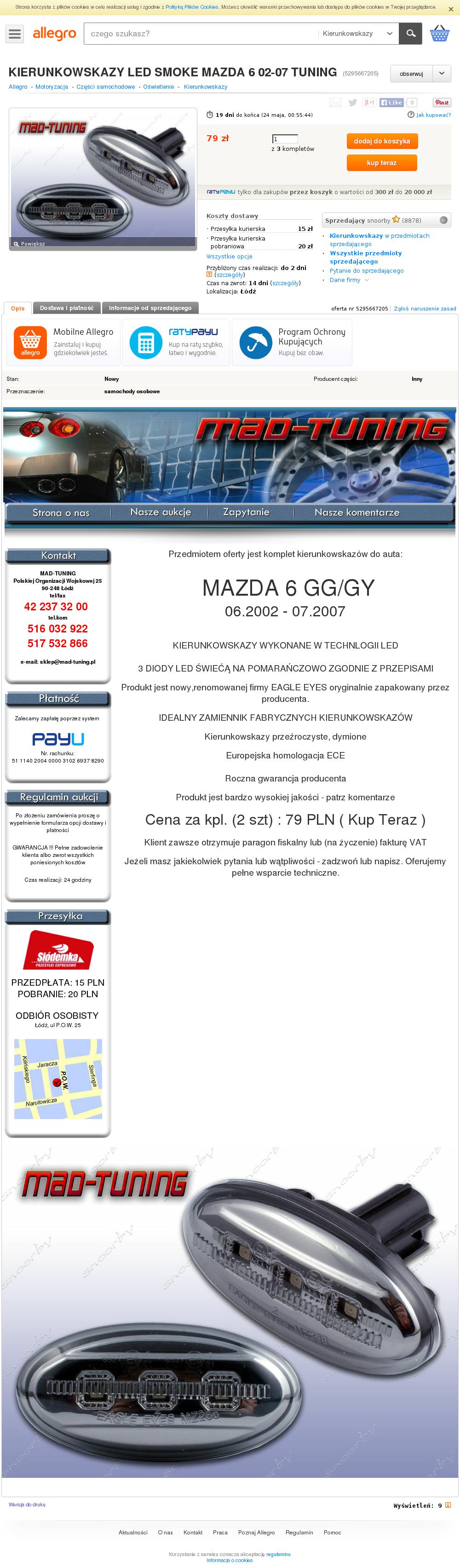

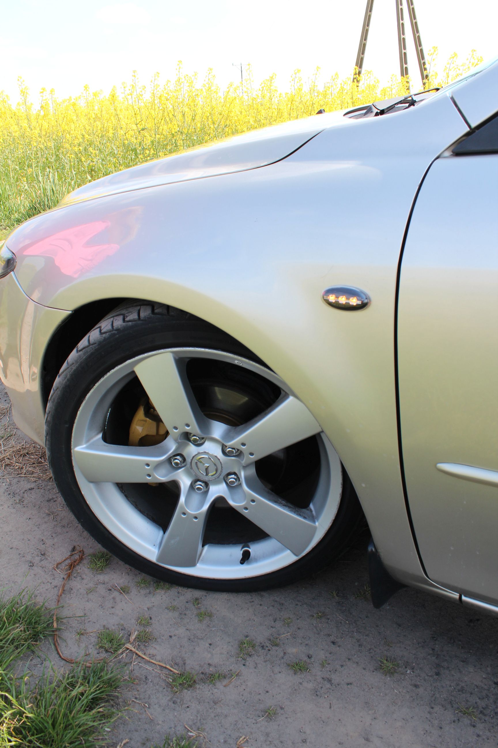

– wymiana bocznych kierunków na ledowe (całe klosze)

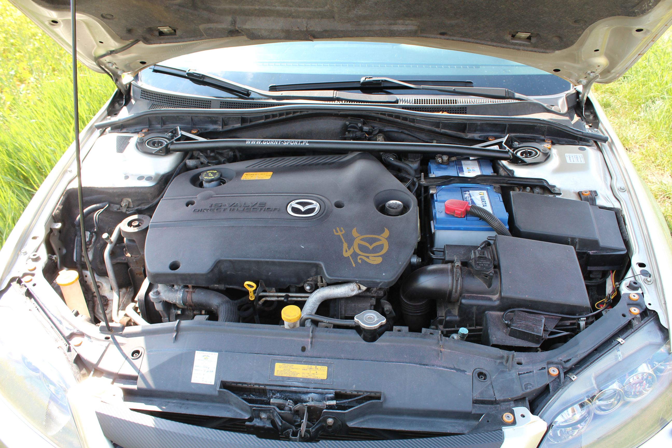

– przednia rozpórka od GSG
– obniżenie auta (sprężyny H&R dedykowane do mojego modelu – obniżenie o 4cm)
– malowanie zacisków na kolor złoty farbą firmy MOTIP
– welurowe dywaniki na lato

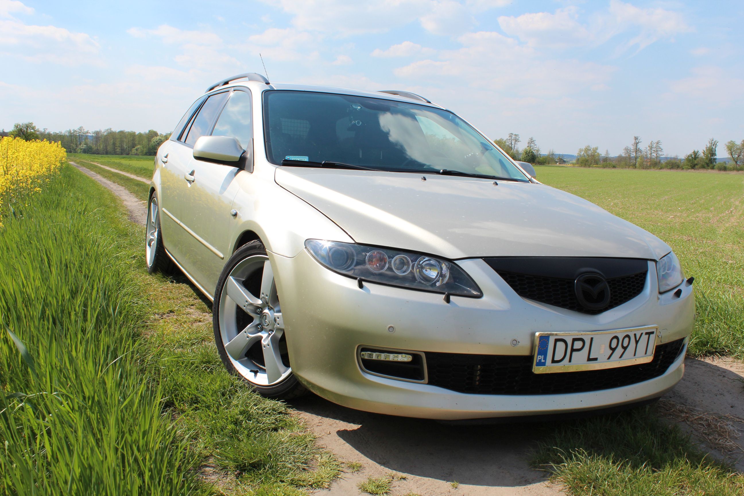

– oklejenie folią 'Carbon' chrom na atrapie oraz logo.

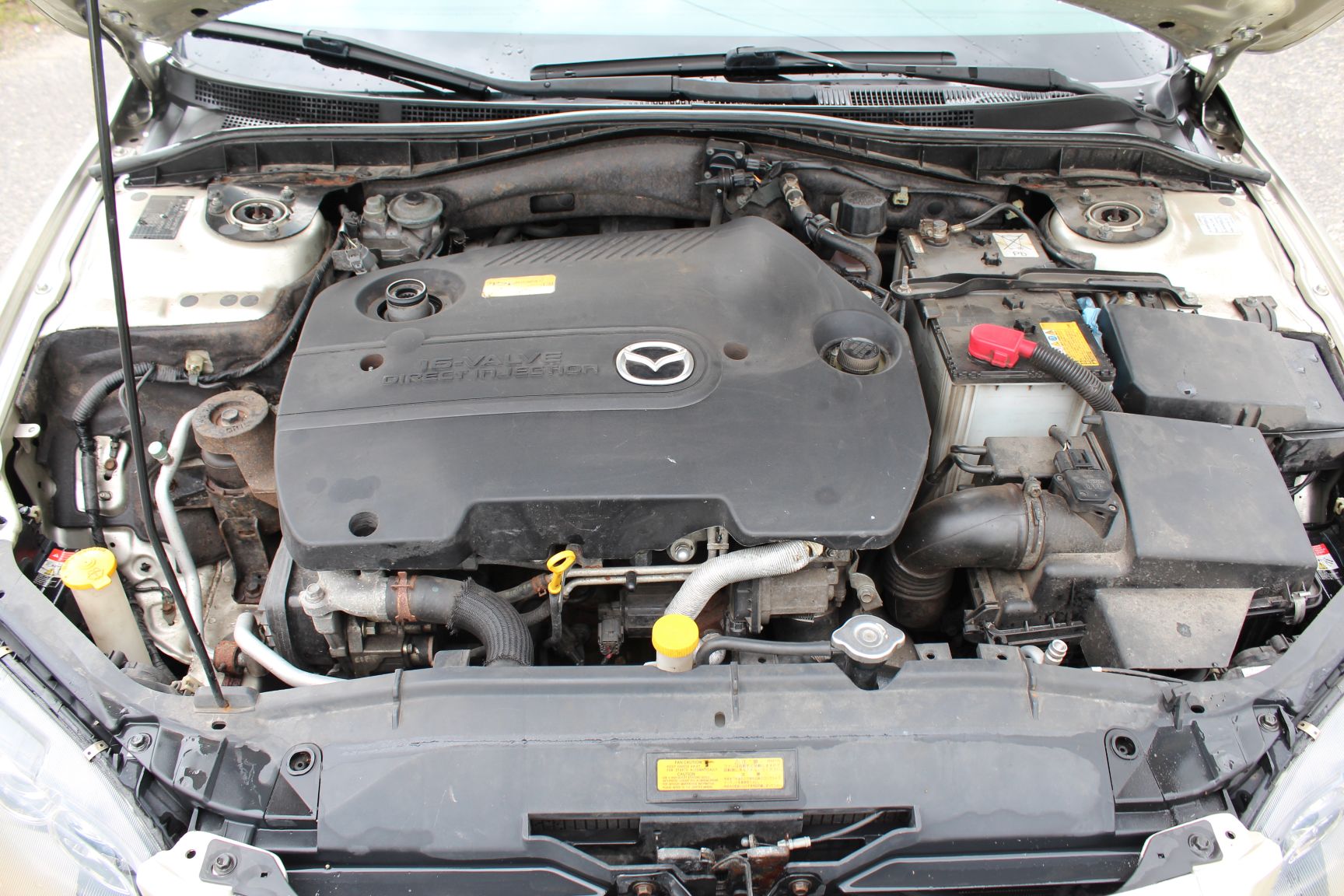

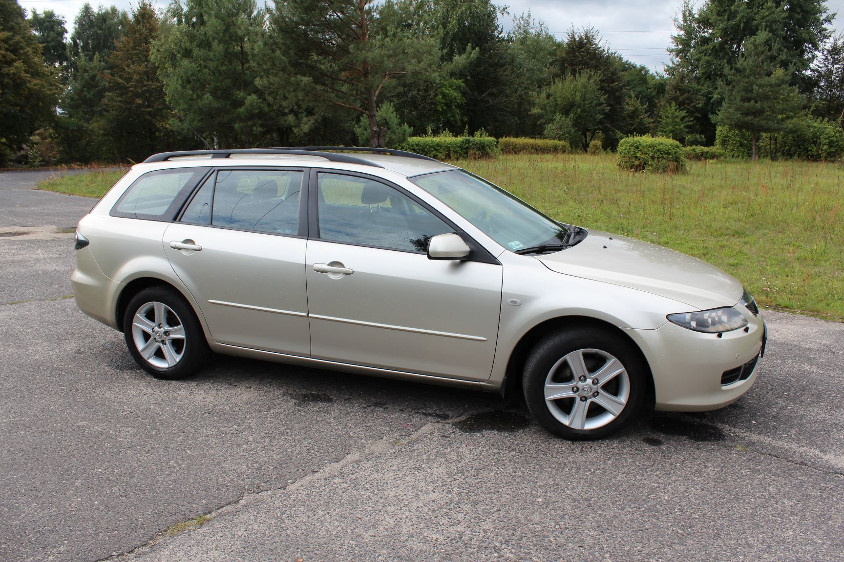

Tak było...
A tak jest obecnie.

Bardzo ładny kolorek, rzadko spotykany <spoko>

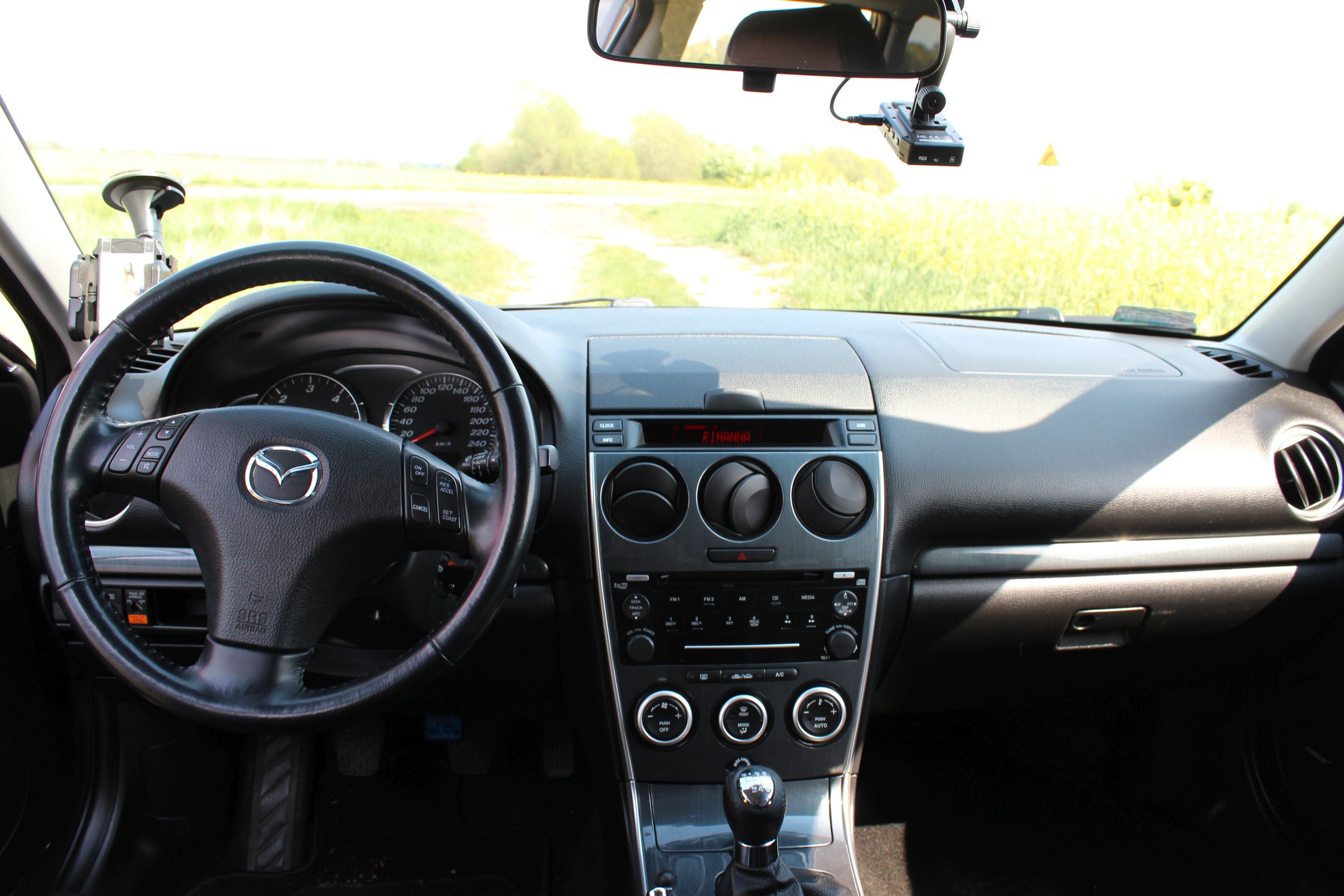

a co to jest ten przycisk? czy co to koło lewarka skrzyni biegów na tunelu środkowym? takie jakieś półokrągłe małe coś – widzę to drugi raz na fotach i nie wiem co to :) dzięki

Wyłączanie przedniego parktronika.

Ładna sztuka no i te rexy....... :D Tylko ramek klubowych brakuje :p

Bardzo fajne kierunki boczne. Można wiedzieć gdzie kupiłeś ? Chętnie bym zamontował takie u siebie bo pewnie będą pasować :) :)

Git sunia :D widziałbym czarne felgi w macie <jupi>

Ładne, słuszne autko z przyjemnym silnikiem. Mam tę samą komorę silnika i tę samą rozpórkę i chciałbym sie dowiedzieć jak rozwiązałeś problem uderzającej pokrywy o rozpórkę? Podczas odpalania lub niskich, obciążonych obrotów (start pod górkę) slychać niepotrzebne stukanie. Chyba że ten problem u Ciebie nie występuje, jak tak to przepraszam :)

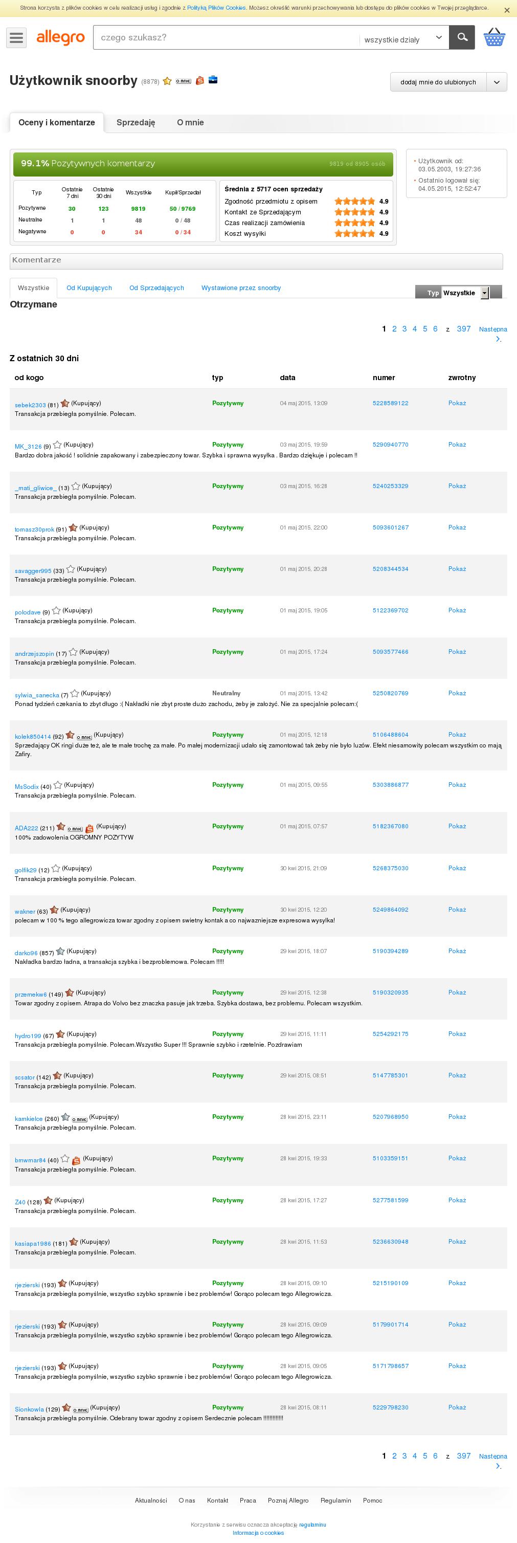

Kupowałem na allegro u tego sprzedawcy.
LooKasH8, u mnie nic nie kołacze.
Jednak musiałem dołożyć podkładkę pod srubkę od pokrywy (tą najbliżej rozpórki). Po tym zabiegu mocniej docisnęło mi pokrywę i jest spokój.
Edit:
danmazda, poprawny. Wystarczy kliknąć zakładkę 'sprzedaję' i przenosi nas w przedmioty sprzedawcy. Celowo nie dawałem konkretnej aukcji, bo ta po jakims czasie zapewne zostanie przeniesiona do archiwum i slad po niej zaginie.
Ale, żeby nie było:
http://allegro.pl/kierunkowskazy-led-smoke-mazda-6-02-07-tuning-i5295667205.html

Dzięki. Jak wyjąć te kierunki ? One są na zasadzie jakiś zacisków ?
Od: 9 lut 2015, 17:16
Posty: 251 (0/2)
Auto: Była: Mazda 3 2.0 LF
Jest: Renault Megane Grandtour 2010 1.5 dCi
Postprzez NightStalker » 4 maja 2015, 16:52
Lekko pociągasz ręką za lampkę, potem z jednej strony wkładasz śrubokręt aby nacisnąć sprężynkę wtedy na spokojnie wyciągasz. Tylko ze śrubokrętem delikatnie aby nie porysowac auta.
Zresztą jak będziesz miał lampkę to będzie widać co i jak.

LooKasH8 napisał(a):jak rozwiązałeś problem uderzającej pokrywy o rozpórkę?
to może ja pomogę :D mała dziurka przewiercona z tyłu pokrywy i dociśnięcie trytytką plastikowej pokrywy do jakiejś rurki, która była pod ręką <oczko>
Postprzez Nightfall » 4 maja 2015, 19:22
Rafi dobry patent bo ja też mam ten problem ale miałem podlozony kawałek taśmy 2 stronnej a tak pokombinuje jak piszesz.

Reksie na plus tylko ten gril jak dla mnie za ciemny. Pozatym super.
