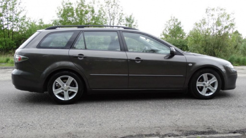

Witam nadszedł czas zmiany samochodu ,przez ostatnie 6 lat uzytkowałem czarnego turasa E46 z 2000r ale niespodziewanie natrafiła sie okazja kupienia MAZDY 6 GY .Auto sprowadzone z ITALY z uszkodzonym silnikiem przez co cena była okazyjna a wiec co miałem do stracenia :D :D :D

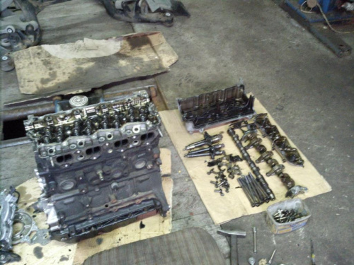

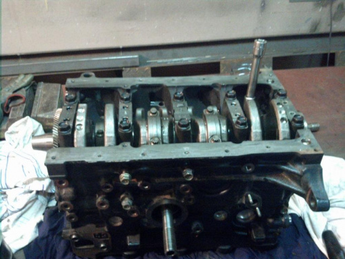

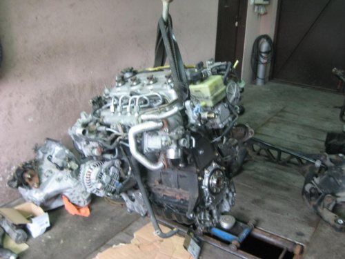

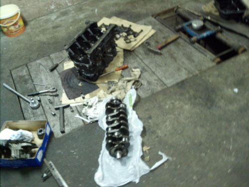

Makaroniarze sciagli dolna miske odkrecili zakoksowanego smoka po czym wszystko ładnie zapakowali do bagaznika . Po przetransportowaniu samochodu do domu zajałem sie demontażem silnik w celu tchnięcia w niego nowego ducha :P :P :P
Zaraz po demontażu.
Rozłozenie silnika ujawniło skąd pochodził stuk po odpaleniu ,wypalone podkładki wtryskiwczy 1i2 cylinder /zamontowane jeszcze starego typu / oraz zatarcie panewki na 4-tym korbowodzie /obcieło zamki/ oraz delikatne przytarcia na reszcie czopów. Po rozmowie z zakładem zajmujacym sie szlifem wałów dostarczyłem im blok e celu tzw.przestrzelenia ,korbowody -4ty ma zostac zregenerowany oraz wał korbowy . Wczoraj otrzymałem telefon ze jest juz gotowe wał został przeszlifowany na 1-szlif z wyjatkiem czopu 4 tego korbowodu bedzie na 2-gi szlif.Udało sie <jupi> <jupi> <jupi> C.D.N

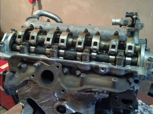

Prac ciag dalszy złozony słupek:
a tu silnik z czescia osprzetu

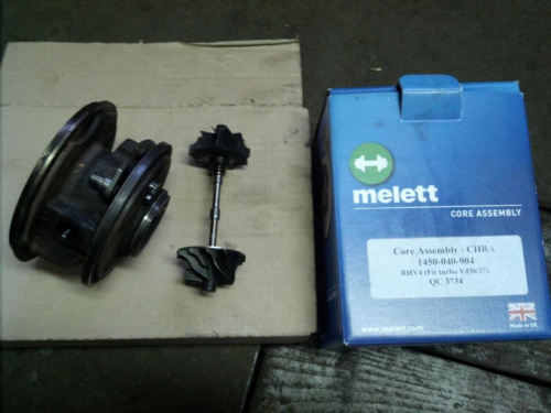

Glowica zregenerowana tj. wymienione wszystkie prowadnice zaworowe /nadmierny luz /,nowe uszczelniacze zaworów ,sprawdzona na szczelność ,splanowana .Czekamy tylko na turbo którego nie udało sie uratowac i bedzie miało nowy "koras" MELETTa :D :D :D

Jeszce foty z montazu nowy rdzen turbo
a tu siedzi w ramie :D :D :D

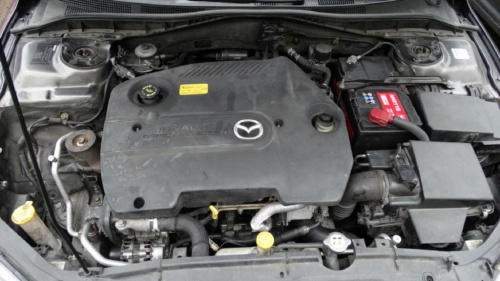

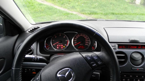

a wiec silnik zamontowany i odpalony <jupi> <jupi> <jupi> chodzi jak pszczółka równo i cicho ,sama przyjemnosc z jazdy ale narazie ma lekko czekam az wszystko sie ułozy .Jedynie co mnie nurtuje to kontrolka niesprawnosci silnika i bład "zawór recylkulacji spalin -nieprawidłowe działanie" był czyszczony wyglada jak nowy ale sadze ze ma usterke wewnatrz i sie nie otwiera ,jutro mam miec inny a wiec zobaczymy czy pomoze .

Zawór EGR wymianiony ,błedy skasowane zrobiłem samochodem około 40 km i narazie odpókać <jupi> <jupi> <jupi> jest OK ,teraz moze po swietach czas na montaz BOSE.

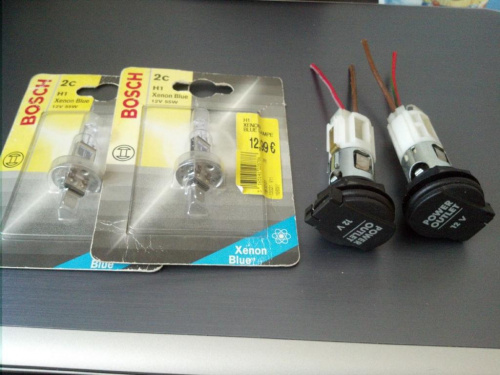

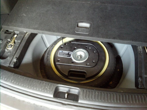

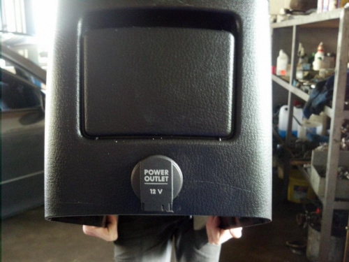

Zakupiłem mocniejsze żarówki ze względu na słabe swiatło z tych które mam w samochodzie zobaczę jaki będzie efekt ewentualnie moze pokuszę się o montaż ksenonów ,gniazda 12V jedno do montażu w bagażniku /niewiem czemu nie ma fabrycznie/ posiadam lodówkę samochodowa i nie mam jej gdzie podpiąć a czas zacząć sezon grillowy na działce :D :D :D :D a drugie planuje zamontowac z w podłokietniku żeby było dostepne dla pasażerów z tyłu.

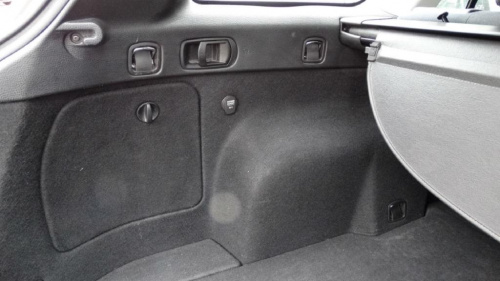

Nadszedł czas na montaż BOSE ale nie obyło sie bez problemów ..
Przy montazu okazuje sie ze nie da sie przełozyc samego modułu radia tak jak chciałem panel przedni ma inna ilosc pinów we wtyczkach ,naped CD jest inaczej montowany :| :| trzeba bedzie kupic kompletne radio , równiez co sie okazuje trzeba zmienic przednie osłony podnosników szyb ze wzgledu na inny kształ głosników .
udało sie podpiac subwoofer ,wtyczka znajduje sie pod lewa osłona bagaznika
przy okazji zamontowałem gniazda 12V
Teraz pytanie do bardziej obytych z tematem gdzie znajduje sie wtyczka do podpiecia wiazki do wzmacniacza ??? <co?> <co?>
