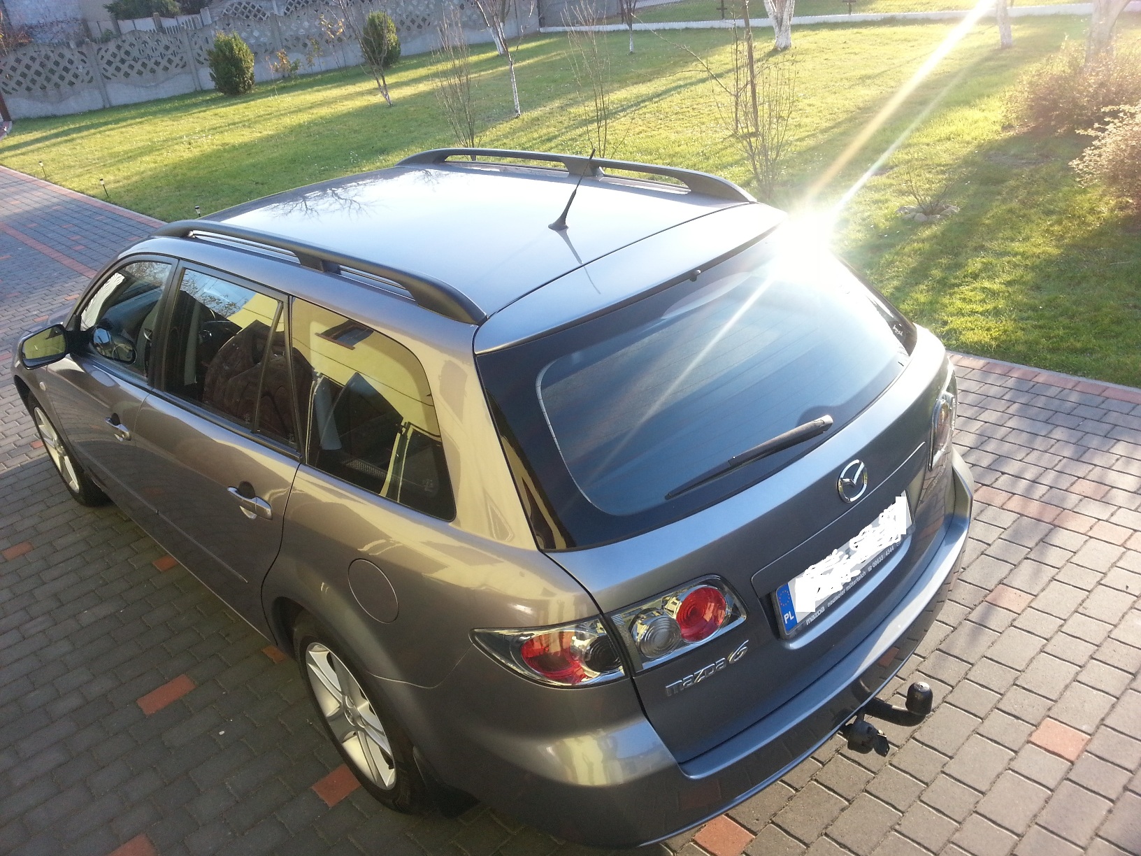

Kilka fotek po dzisiejszym myciu i woskowaniu. :>

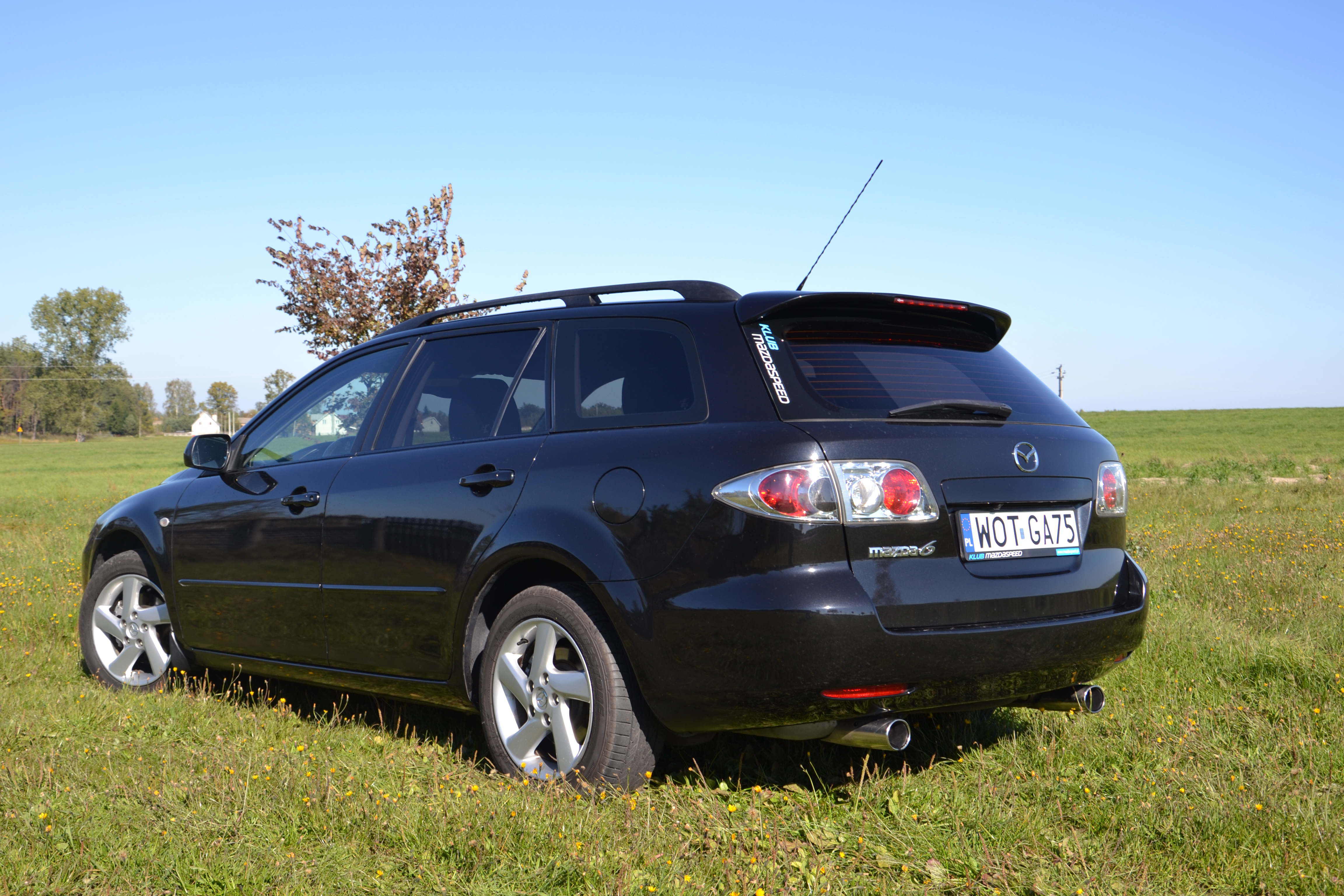

Postprzez mądry » 1 lis 2013, 22:41
Maniekvip napisał(a):możesz jakieś przykładowe foto na kombiku dać ?
No jasne że mogę ;) nawet masz zdjęcie mojego wozidła ;)

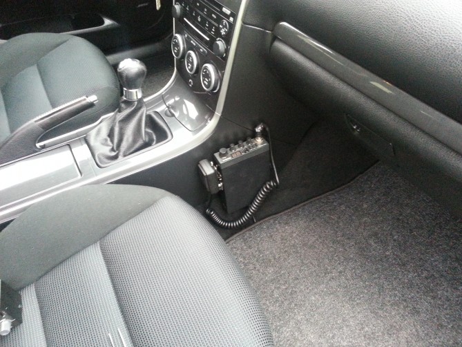

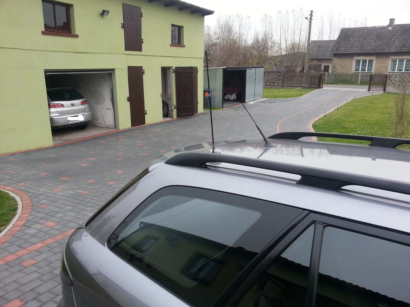

W związku z tym że wygospodarowałem dzisiaj chwilkę wolnego czasu założyłem dzisiaj cb radio <jupi> .
Antenę postawiłem z tyłu po prawej stronie.
Radio przykręciłem do tunelu środkowego po stronie pasażera wykorzystując śrubę mocującą tunel.
Kabel zasilający pociągnąłem ze skrzynki bezpieczników, masę przykręciłem do śrubki pod nogami pasażera.
Czas pracy 1h.

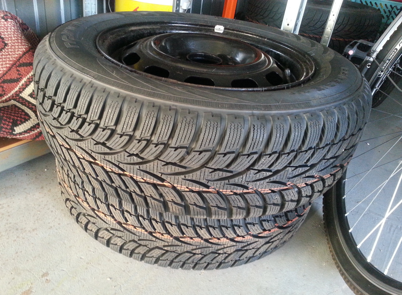

Wspomnę jeszcze że "obuwie zimowe" czeka w garażu na pierwsze opady :D
4x Nokian WDR3 196/65/R15

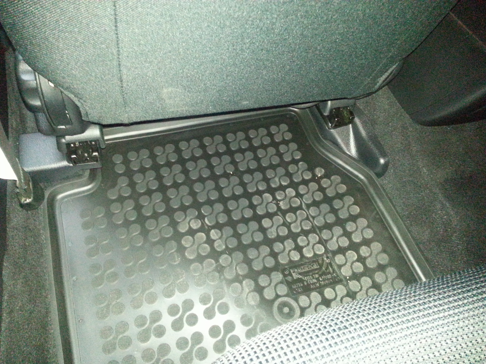

Dzisiaj włożyłem do auta z racji pogody typowo jesiennej gumowe "dywaniki" dedykowane do M6 polecane tutaj na forum zakupione na znanym portalu aukcyjnym.
Spasowanie dywaników jest idealne, posiadają dość wysoki rancik zapobiegający rozlewowi wody itp. Wykonane są z dość miękkiej, bezzapachowej gumy. Leżą sabinie nie ma potrzeby mocowania. Stopa też nie ma prawa na nich ujechać.

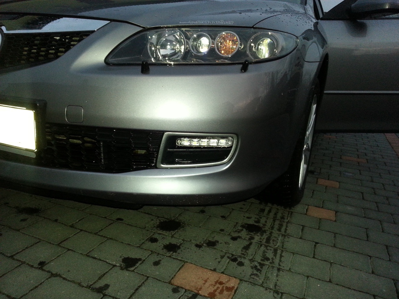

W Sobotę 9 XI 2013 roku nadszedł dzień na wymianę tylnych nadkoli na plastikowe po wcześniejszym wyczyszczeniu rdzawych nalotów i nałożeniu konserwacji.
Pozbyłem się też plastikowych listew biegnących pod autem wzdłuż progów. Rdzawy nalot wyczyściłem pomalowałem podkładem i zakonserwowałem. W próg poszła konserwacja do profili zamkniętych. :>
Wyczyściłem hak bo kulka była mocno pomarańczowa, pomalowałem i nałożyłem nowy kapturek <faja>
Tego dnia udało mi się jeszcze zdemontować przednie nadkola.
No i nadszedł Poniedziałek na sam początek w ruch poszedł papier ścierny wiertarka szczotka druciana itp. Przednie nadkola zostały oczyszczone i zakonserwowane.
Czas na montaż, tył poszedł sprawnie lecz było trzeba delikatnie przerobić pewne mocowania.

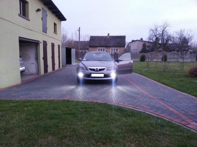

Zanim został poskładany przód na montaż czekały zakupione tydzień wcześniej światełka do jazdy dziennej.
Montaż został przeprowadzony dokładnie tak jak opisał to mmarcis4.
Potem zostały poskładane przednie nadkola i to by było na tyle.

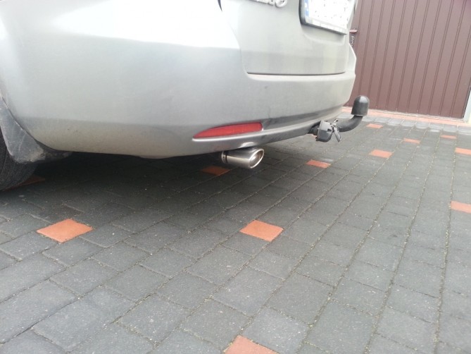

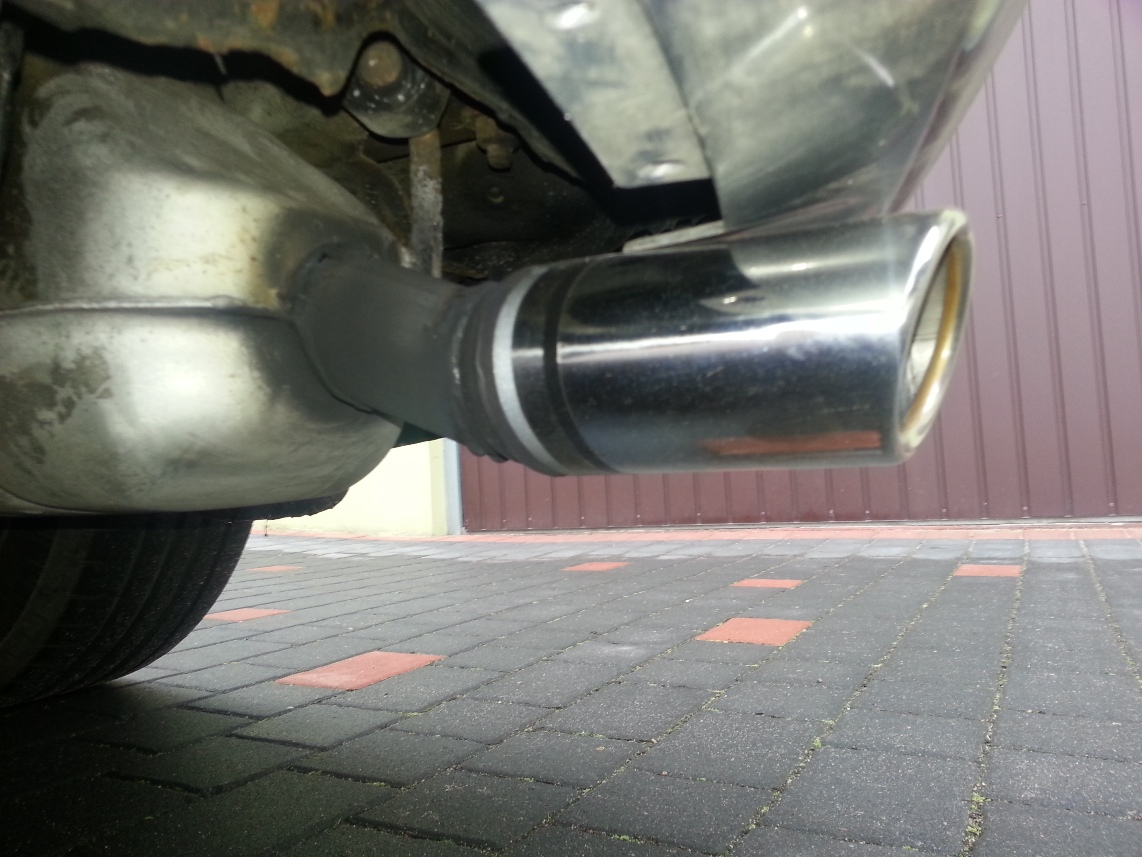

Nadszedł dzisiaj dzień na montaż końcówek wydechu.
Pierwsza opcja była taka aby założyć końcówki kręcone na śrubkę do oryginalnego kawałka rury aby obyło się bez żadnych przeróbek. Niestety okazało się że lewy tłumik jest bardziej schowany i nie szło ich dopasować aby miało to ręce i nogi.
Druga opcja to wspawanie innej końcówki. Na początku trzeba uciąć rurę która wystaje z tłumika. Mazda Kombi nie ma w zderzaku zaślepek więc aby wspawać nową końcówkę po ucięciu oryginalnej rury trzeba wspawać nową odpowiednio dopasowaną rurę aby zejść pod zderzak i przyspawać odpowiednio przyciętą końcówkę.
Oto efekty:
