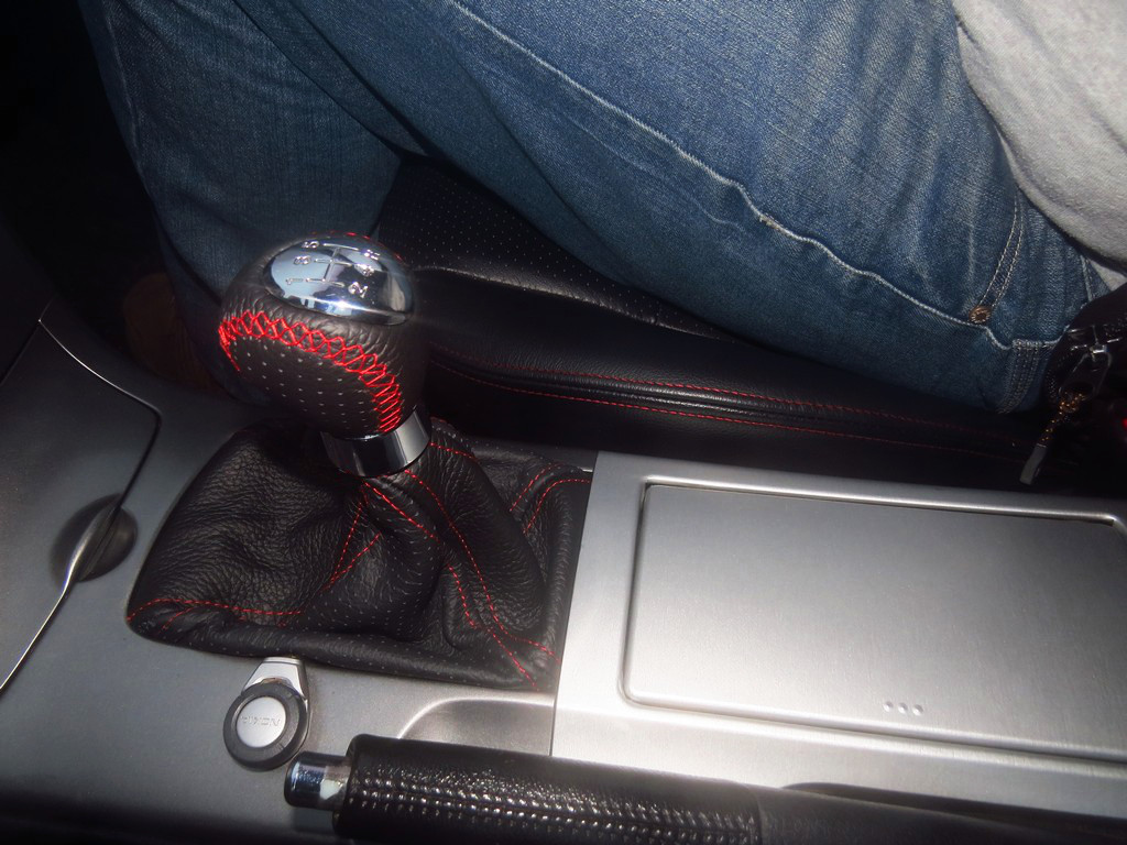

Nie mam białych niciuf. :P No właśnie zostanie mi tylko podłokietnik do kompletu zrobić i byłoby wtedy wszystko ale na razie szukam odpowiednich skór.
Dopisano 19 lut 2016, o 16:39:
Jeszcze tylko muszę poukładać mieszek aby dobrze leżał i trzeba się brać w następnym tygodniu za ręczny.

Siadła by mi taka "gała" i mieszek z czerwienią <spoko>

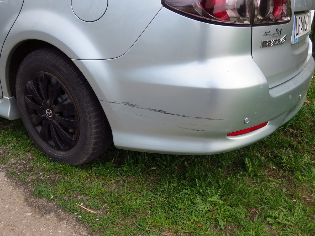

Na szczęście winny się przyznał i dostałem odszkodowanie bezpośrednio od niego do ręki. Może dlatego, że się okazało był fanem Mitsubishi. Czarny ślad to pozostałość po plastiku z zderzaka tamtego auta. Sporo już mi tu się udało zetrzeć bo wyglądało początkowo gorzej. Postaram się zdrapać resztki tego plastiku a potem co się da wypolerować. Szkoda tylko, że w okolicy czujnika lakier pękł.

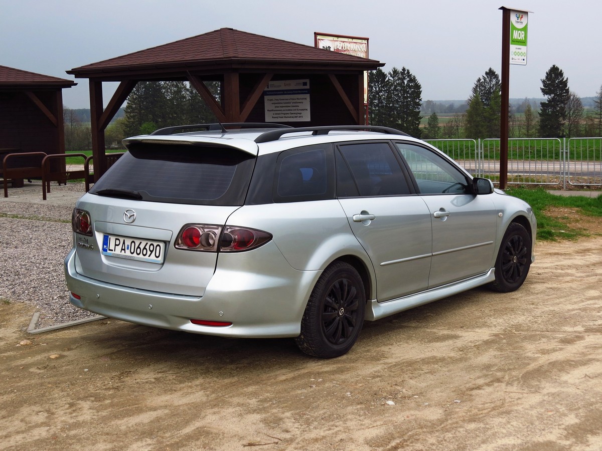

Przy okazji fotki jeszcze na zimowym obuwiu, zrobione tak na szybko w celu upamiętnienia.

To auto w pakiecie robi robotę :D Zderzak się wylakieruje i będzie znów śliczny :D

Mi najbardziej się podobają ciemne słupki <serduszka> . Jeszcze jakbyś zdemontował relingi... Tylko zdejmij już te kołpaki, zima nie wróci :P. Będziesz coś robił z tą maską bo dalej ciut w górze?

Bardzo ładny kombiaczek.
Gdybyś się zdecydował na zdjecie relingów to dawaj na PW ;)
