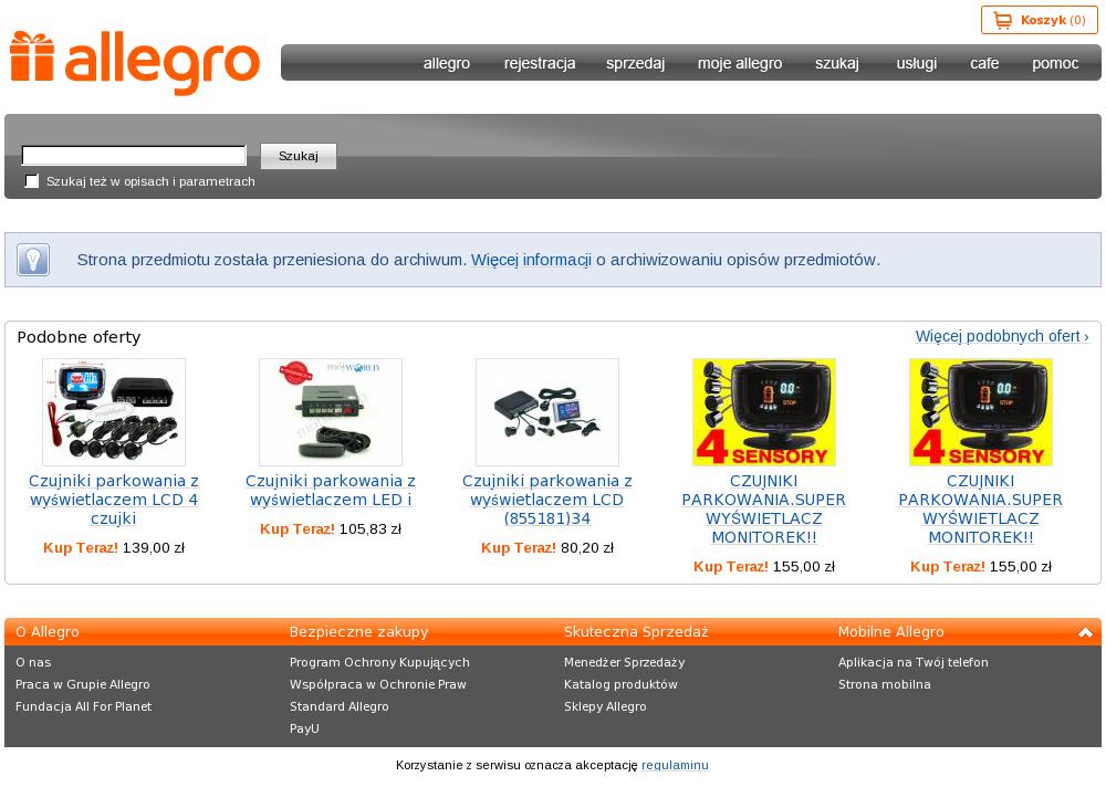

a co do czujnikow parkowania to tez planuje zamontowac taki zestaw, lecz w kolorze szarym i z wyswietlaczem, ktory mozna montowac tez do gory nogami
for example http://allegro.pl/czujniki-parkowania-podwieszany-wyswietlacz-i1535464549.html
