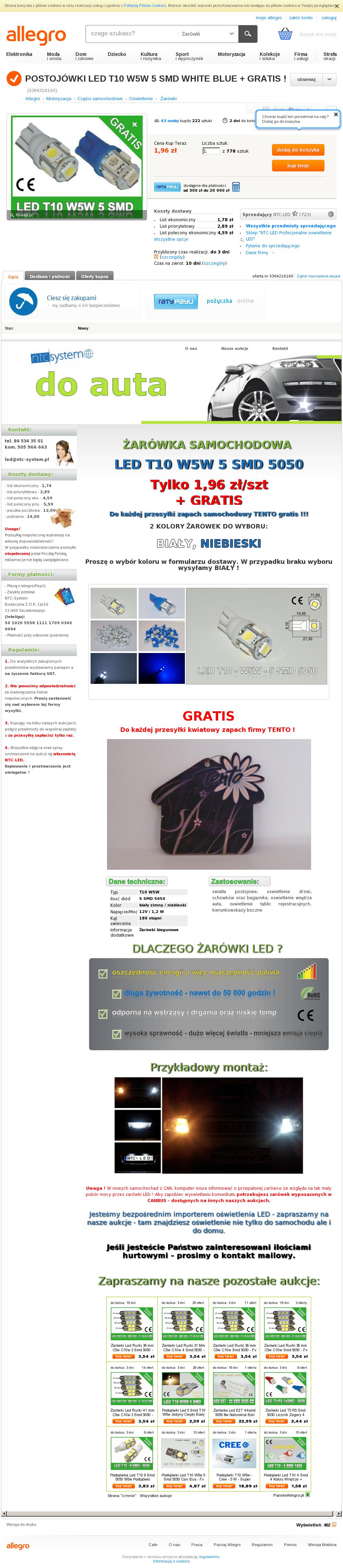

Postprzez maciejmp » 27 lip 2013, 17:30
Mozesz podrzucic linka do ledow, ktore zamontowales jako podswietlenie rejestracji?
Od: 2 kwi 2013, 14:45
Posty: 25
Auto: Mazda 6, 2004, 2.0 140
Postprzez zagiell » 27 lip 2013, 23:44
Jasna sprawa :)
Kupiłem na tej aukcji:
http://allegro.pl/postojowki-led-t10-w5 ... 16160.html

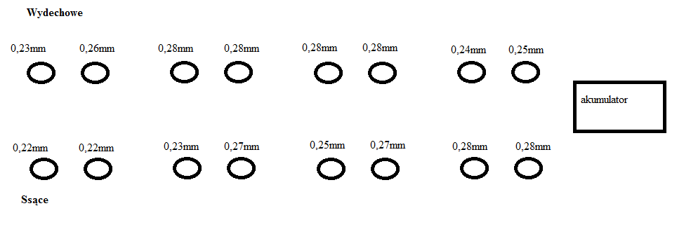

Wykonałem również dawno planowany pomiar luzów zaworowych – chyba był robiony pierwszy raz, gdyż wszystkie spinki mocujące przewody do śrub pokrywy zaworowej, wyglądały na nieruszane. Dodam tylko, że uszczelki pod pokrywą nie zmieniałem. Mam nadzieję, że nic nie będzie ciekło i się pociło :)
Z uwagi norm dla zaworów ssących i wydechowych, które przedstawię poniżej, będę musiał powoli przygotowywać się do regulacji luzów.
Normy luzów zaworowych:
zawory ssące: 0,22-0,28mm
zawory wydechowe: 0,27mm-0,33mm
U mnie, wygląda to następująco, jak na zdjęciu w załączniku. Póki co, jeszcze tragedii nie ma, ale na wydechowych połowa minimalnie poniżej normy, a połowa w dolnej granicy. Tak więc jeszcze kilkanaście tys. km i trzeba będzie regulować. Jeżeli chodzi o ssące, 2 już są na styk, a reszta jeszcze w miarę ok. Przebieg to 166 600km, z czego 30kkm na LPG.

Postprzez horolezec » 26 lis 2013, 15:14
Nie ma u Ciebie tragedii. Ja ssące mam w porządku, ale na wydechowych już nie jest tak różowo. Przy przebiegu 207 000 i 25 000 na LPG dwa wydechowa mam w stanie 0,18 mm i 0,16 mm :(
Nie orientujesz się może jak kształtuje się koszt takiej regulacji? U mnie chłopcy w serwisie mówią coś o 1 000 zł, przy czym ruszać chcą tylko te wydechowe, a ssące zostawić tak jak są.
Swoją drogą ciekawe na ile w tych naszych Mazdach rzeczywiście niszczy te popychacze LPG, a na ile się zużywają po prostu wskutek przebiegu na benzynie nawet.

Postprzez zagiell » 27 lis 2013, 08:47
Mówiąc szczerze jeszcze dokładnie nie wiem, ale niedługo powinienem być u mojego mechanika – co prawda z innym samochodem, ale dopytam przy okazji. Na nasze szczęście, pasują szklanki od Forda Mondeo do kupienia w ASO Forda, które będą tańsze od tych w ASO Mazdy (pomimo że takie same <glupek2> ) Z tego co mi mówił siemek55, który robił regulację, koszt szklanki w zależności od grubości to 30-70zł. Do tego dochodzi uszczelka pod dekiel (chociaż niektórzy twierdzą że jej wymiana jest niepotrzebna), która w klubowym sklepie kosztuje z tego co pamiętam ok. 150zł + robocizna do tego, a to już zależy od konkretnego mechanika bo jedni liczą większą a inni mniejszą stawkę za swoje usługi.

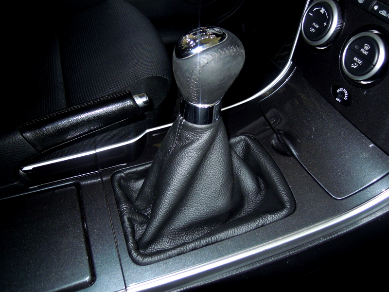

No i gwóźdź programu: wymieniłem mieszek na lewarku skrzyni biegów :D Stary nie prezentował się zbyt estetycznie, na dodatek od jakiegoś czasu było w nim pęknięcie. Zakupiłem więc nowy skórzany mieszek (24zł z przesyłką na znanym portalu aukcyjnym ;)), który co prawda nie był idealnie spasowany, ale po kilku drobnych poprawkach i montażu, jestem w pełni zadowolony <jupi> Teraz zastanawiam się nad obszyciem gałki, bo przy nowym mieszku, wygląda na trochę sfatygowaną ;)
