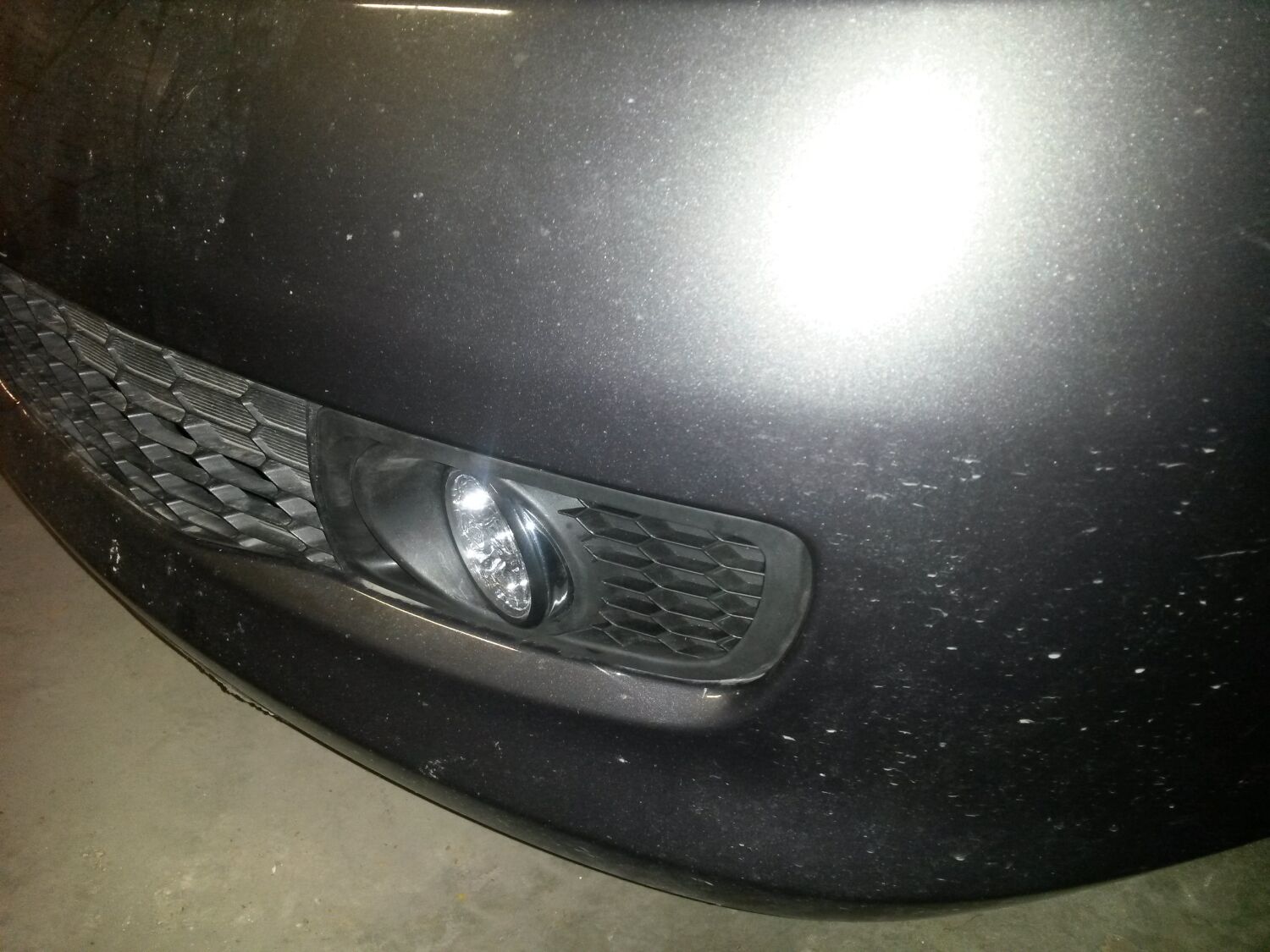

tak się spasowały ze zderzakiem
pomimo iż trochę wystają z ramki to nie wychodzą po za obrys zderzaka

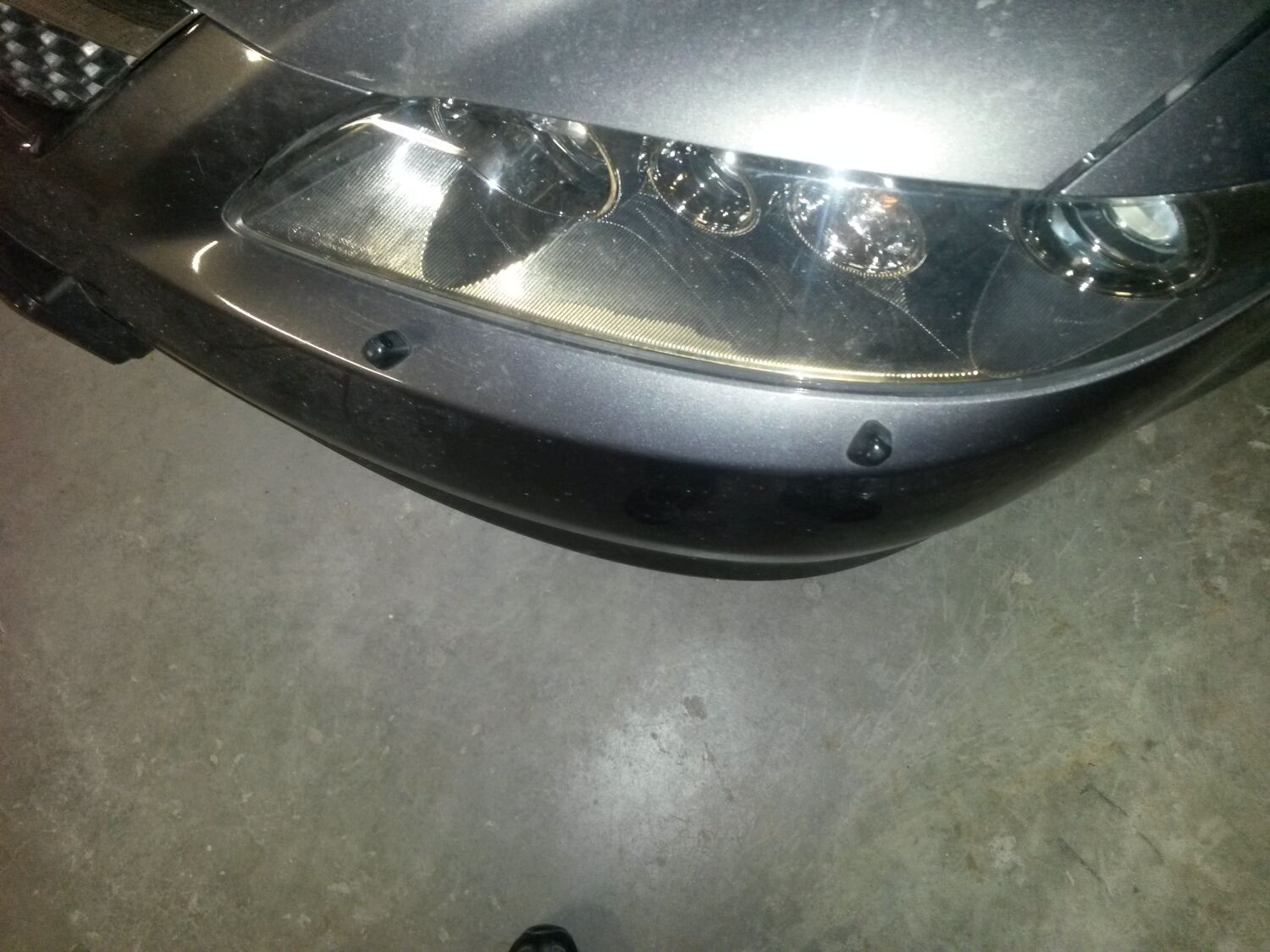

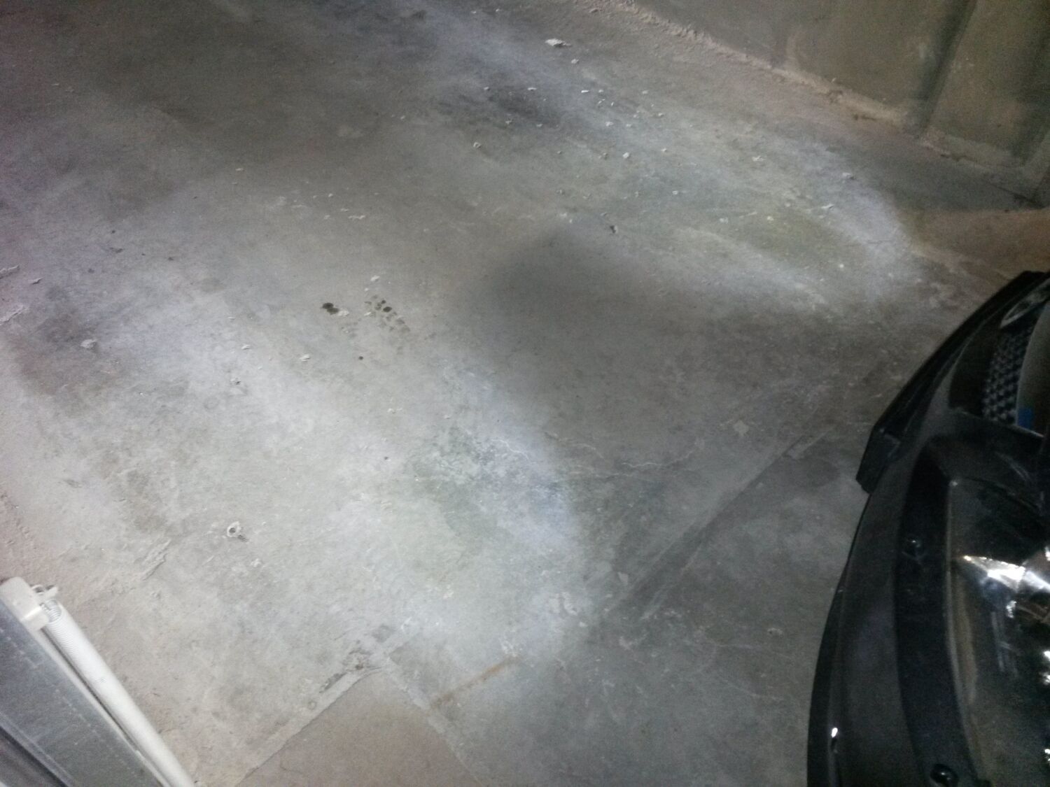

świecą idealnie na wprost

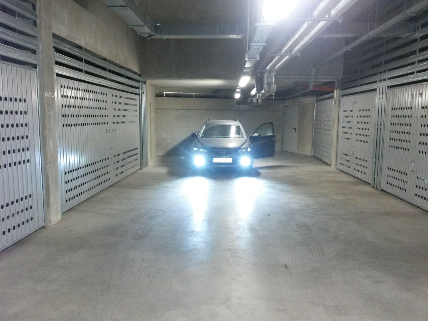

w garażowym holu walą po oczach mocno i na wprost :)

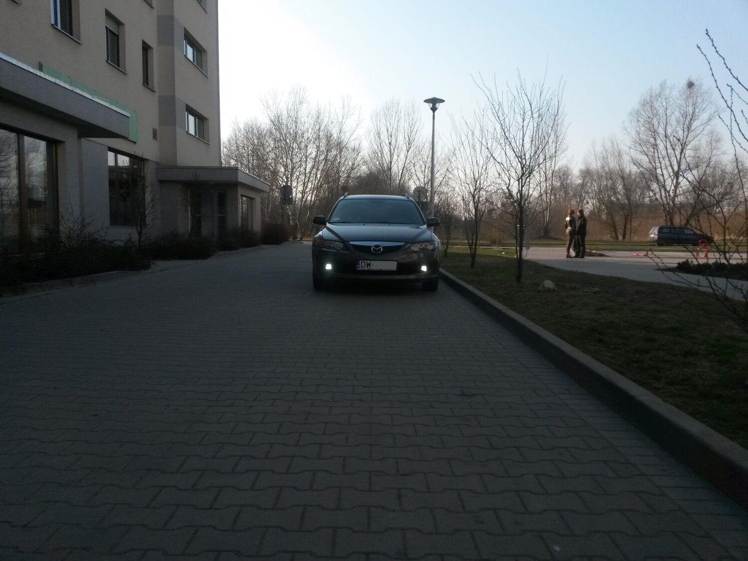

na świeżym powietrzu też są dobrze widoczne

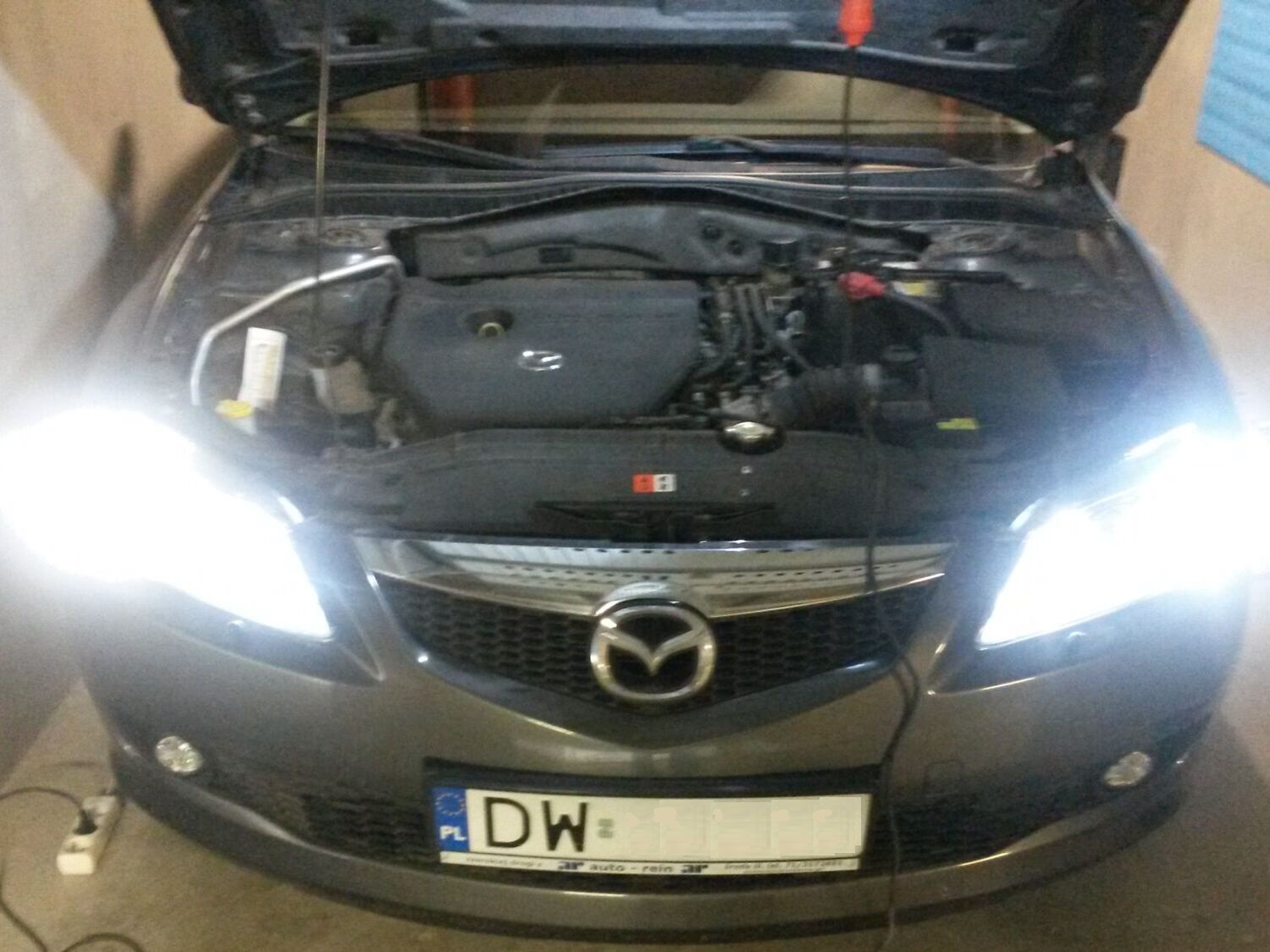

Dziś przerobiłem zasilanie moich DRL... pobrałem + po kluczyku ze skrzynki bezpieczników w środku auta <faja> dzięki temu prąd dociera do nich dopiero w drugim kroku przekręcania stacyjki :) pozwala to słuchać radia na postoju (na wyłączonym silniku) bez zapalonych DRL... gasną od razu po wyłączeniu silnika czyli cel osiągnięty <spoko>

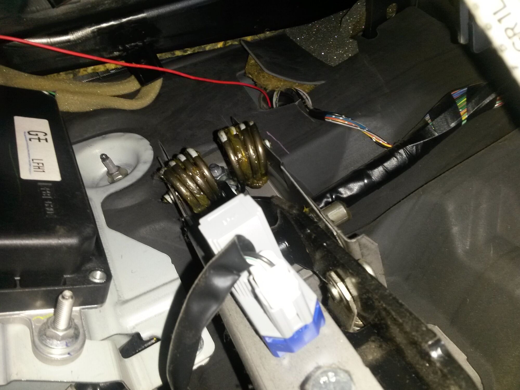

Nawet nie wiedziałem, że podszybie w M6 jest dzielone na dwie części <co?> dzięki temu mniej roboty miałem :) łatwo zeszło i dostęp do gumowej zaślepki, przez którą przechodzi zasilanie do w wycieraczek był już otwarty, wyjąłem, przedziurawiłem gwoździkiem, przepchnąłem kabelek i już byłem w kabinie...
Ta gumka jest bardzo elastyczna, po przeciśnięciu przewodu tak otuliła przewód, że nie musiałem uszczelniać otworu :) Miejsce podpięcia w skrzynce nie wrzucam bo jest kilka – Yoki pokazał na fotce <spoko> jedno z nich:
viewtopic.php?f=331&t=176910&start=180
Ja jestem podpięty pod gruby, niebieski przewód zasilający całą skrzynkę po stacyjce :) miałem tam już zdjętą izolację bo lutowałem tam już przewód od lusterka dla kamerki wstecznej :) więc w chwilę się dolutowałem, zaizolowałem i mam co chciałem <faja> kilka fotek poniżej

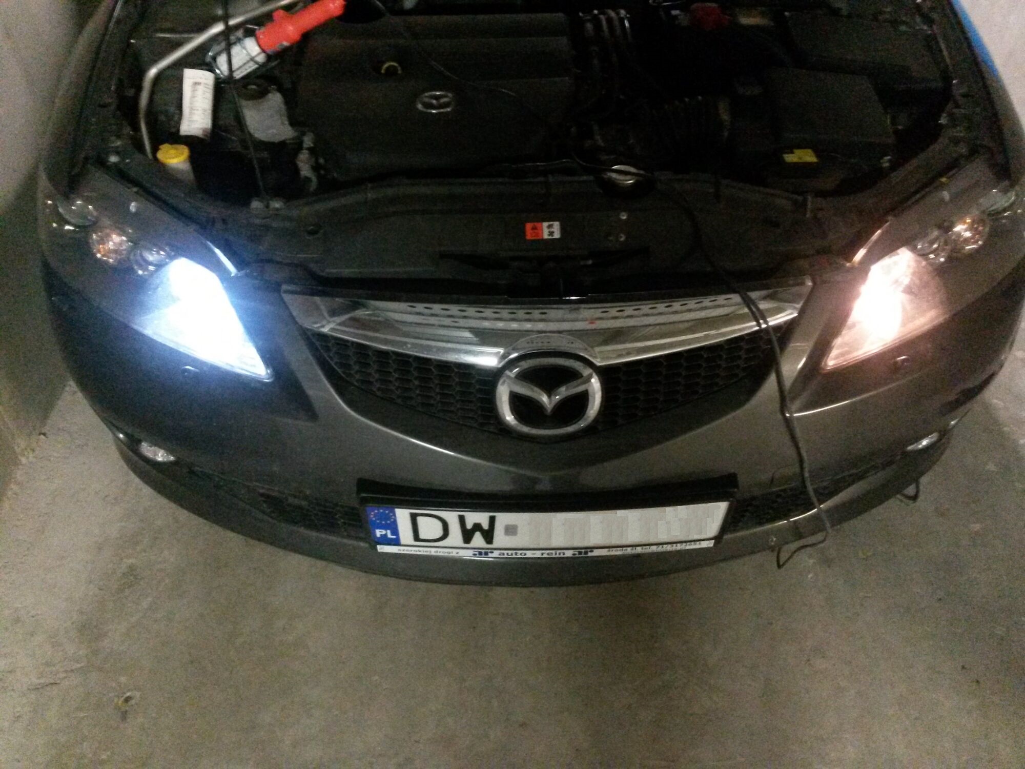

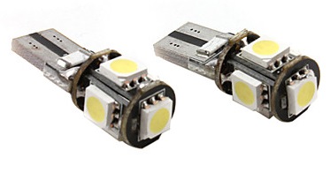

Dziś w tzw wolnej chwili wrzuciłem LEDy zamiast tradycyjnych W5W na postoje. Efekt lepszy niż się spodziewałem <jupi> widziałem na zdjęciach u innych jak to wygląda ale w rzeczywistości jest jeszcze lepiej, cały klosz lampy robi się biały :) jestem zadowolony :)

Kabelek poszedł do kabiny przez zaślepkę zasilania dla wycieraczek
W środku wyszedł wysoko nad pedałami

Postój z ksenonem wymiata – ładnie pasuje :)
Nastała jasność w kloszach :)

Do przed lifta są inne plastiki... Te konkretne, które mam ja pasują tylko do polifta. LEDy to nic wyszukanego – zwykłe 5 SMD canbus, bez plastikowej oprawki – żeby nie miało się co stopić :) kupione od LiderPolska na allegro... 24 msc gwarancji.... Świecą trochę jaśniej niż ksenony ale razem ładnie wyglądają :) o niebo lepiej niż z żarówkami W5W

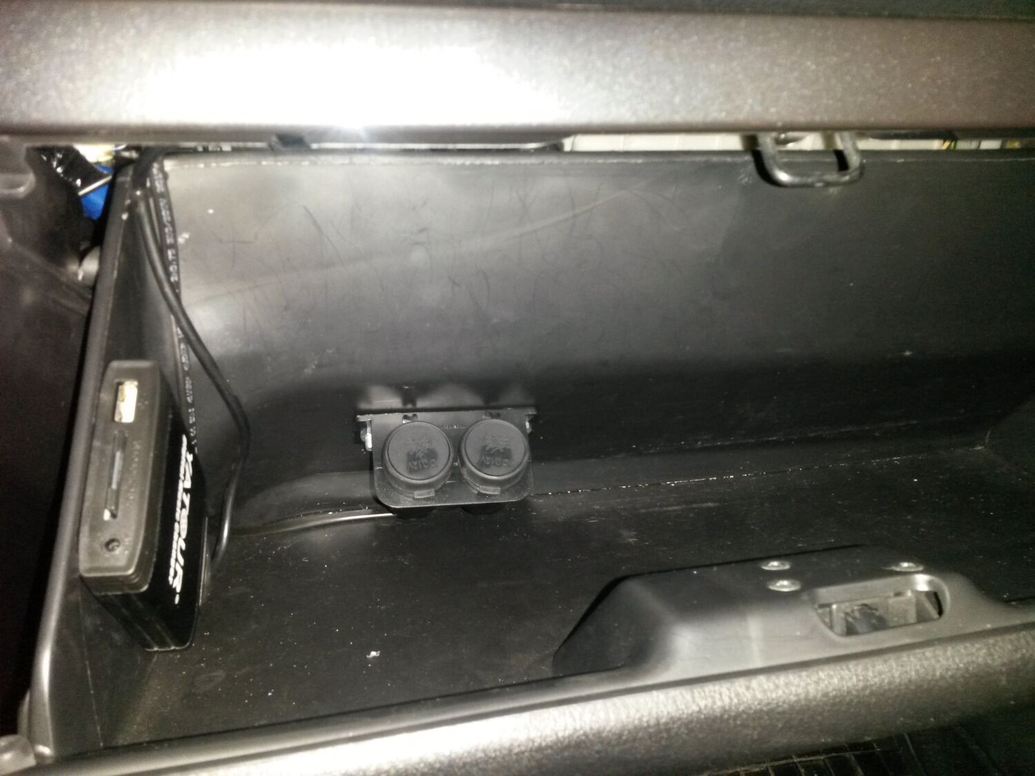

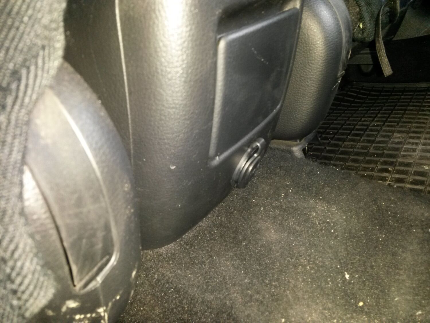

Dzisiaj znalazł się w końcu czas na zamontowanie dodatkowych gniazdek zapalniczek :) jedno dla pasażerów tylnej kanapy, pod popielniczką w podłokietniku oraz dwa dodatkowe w przednim schowku – jedno pod rejestrator jazdy, który planuję kupić przed wyjazdem wakacyjnym a drugie dla nawigacji. Oryginalna zapalniczka będzie teraz rzadko wykorzystywana i nie będzie splątanych kabli w środku auta <jupi> Poniżej kilka fotek jak to wyszło...
Tak osadziłem tylną w podłokietniku
Gniazdo skręcane od tylu plastikowym pierścieniem – nakrętką
Tak siedzi – na dole przy podłodze ale dobry dostęp
Gniazdo zatykane gumową zaślepką żeby się tam syfu nie nazbierało :)
W schowku podwójne gniazdo, również odporne na zanieczyszczenia
