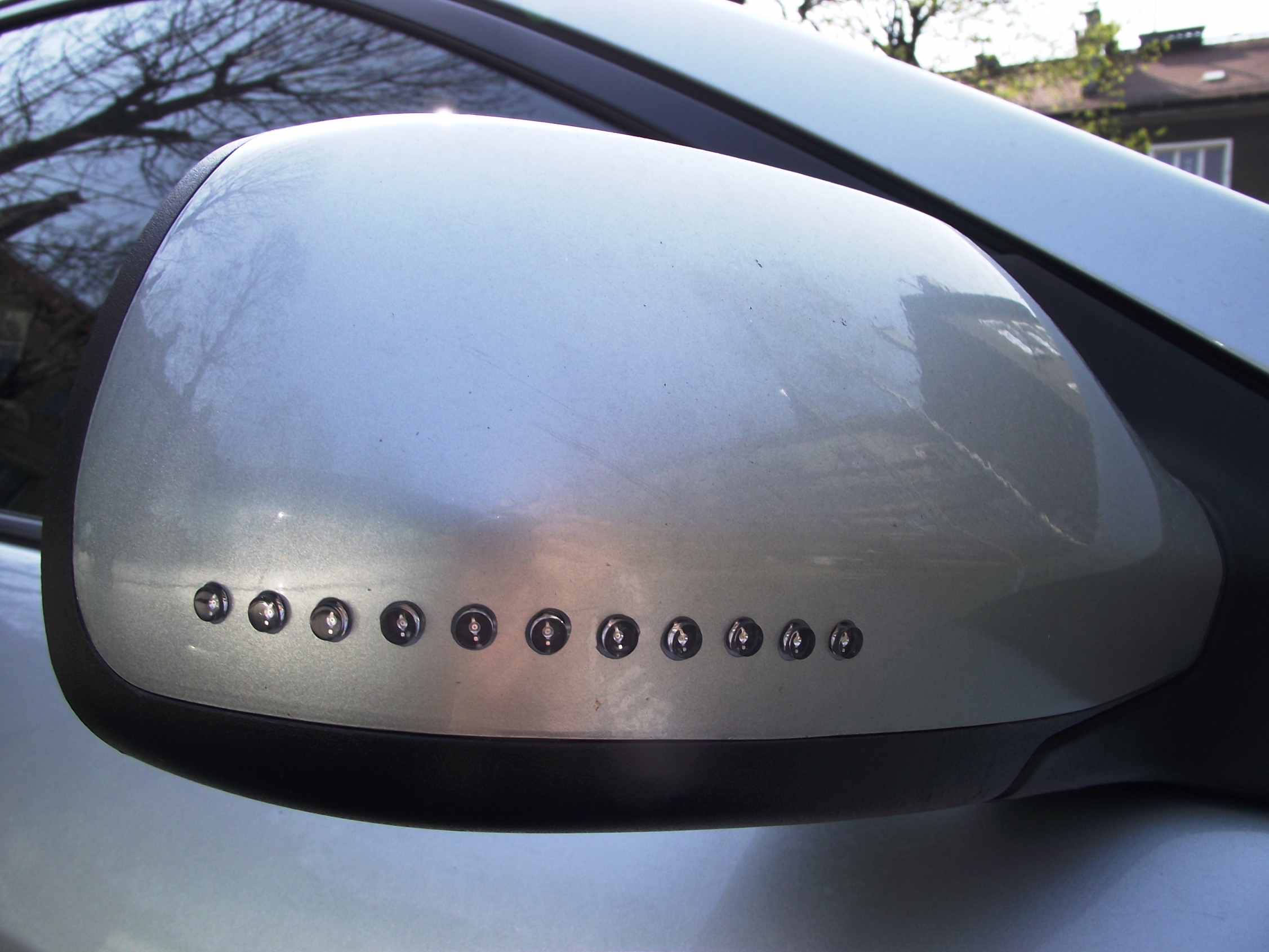

NIEBO! napisał(a):Czym wierciłeś, że tak równiutko wyszło? Wiem, że jest szablon w zestawie ale w plastiku to może czasem zejść :P
Początkowo nawiercałem wiertłem 2 mm, a później powiercałem 5. na już prawidłowy wymiar.

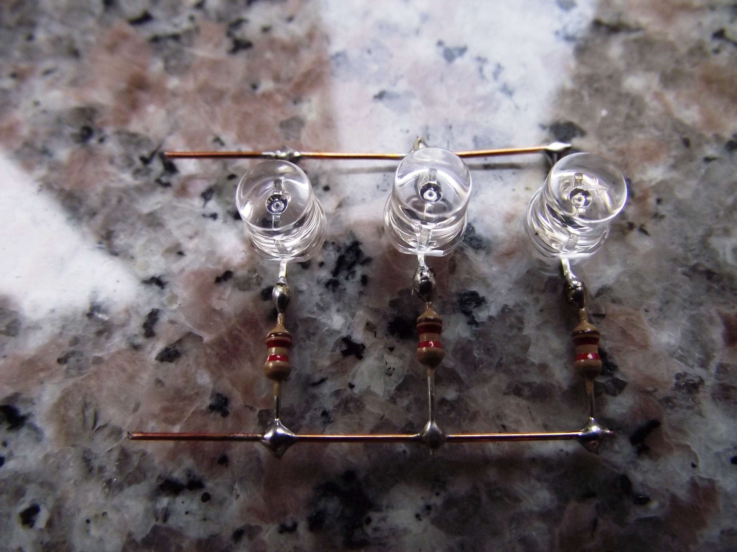

NIEBO! napisał(a):Sam jestem ciekawy jak to jest zrobione ... te diody są powciskane tylko?
Tak, wiercisz otwory co ok 1 cm, a diody, że tak powiem wciskasz, bo wiercisz wiertłem 5., a diody mają ok 5.1 mm. Układ jest nieizolowany po to, żeby lepiej dopasował się do indywidualnego lusterka, po zmontowaniu zalewasz całość sylikonem, bądź klejem na ciepło izolując go i zabezpieczając przed wpadaniem do środka.
NIEBO! napisał(a):Ten szczególny układ to 3 rezystory? :)
Nie do końca :P Każda z diod ma swój rezystor, a całość połączona szeregowo. Z ostatniej (bądź pierwszej) wyprowadzone są przewody :)
NIEBO! napisał(a):Diody mają płaski łepek?
Jak widać ze zdjęć – tak.
NIEBO! napisał(a):Czy wystają?
Czy będą wystawać zależy od Ciebie. Ja je wciskałem do końca, tak żeby wystawały, bo ładniej to wygląda nie tyle z zewnątrz, ale podczas świecenia. Jeżeli są na równo znacznie bardziej widać, że to pojedyncze diody, bo światło nie rozchodzi się delikatnie na boki.
mmarcis4 napisał(a):Zrób jakieś dobre zdjęcie w dzień żeby było widać jak to zamontowałeś.
NIEBO! napisał(a):Sam chętnie zobaczyłbym fotkę z bliska.
Wedle życzenia :)

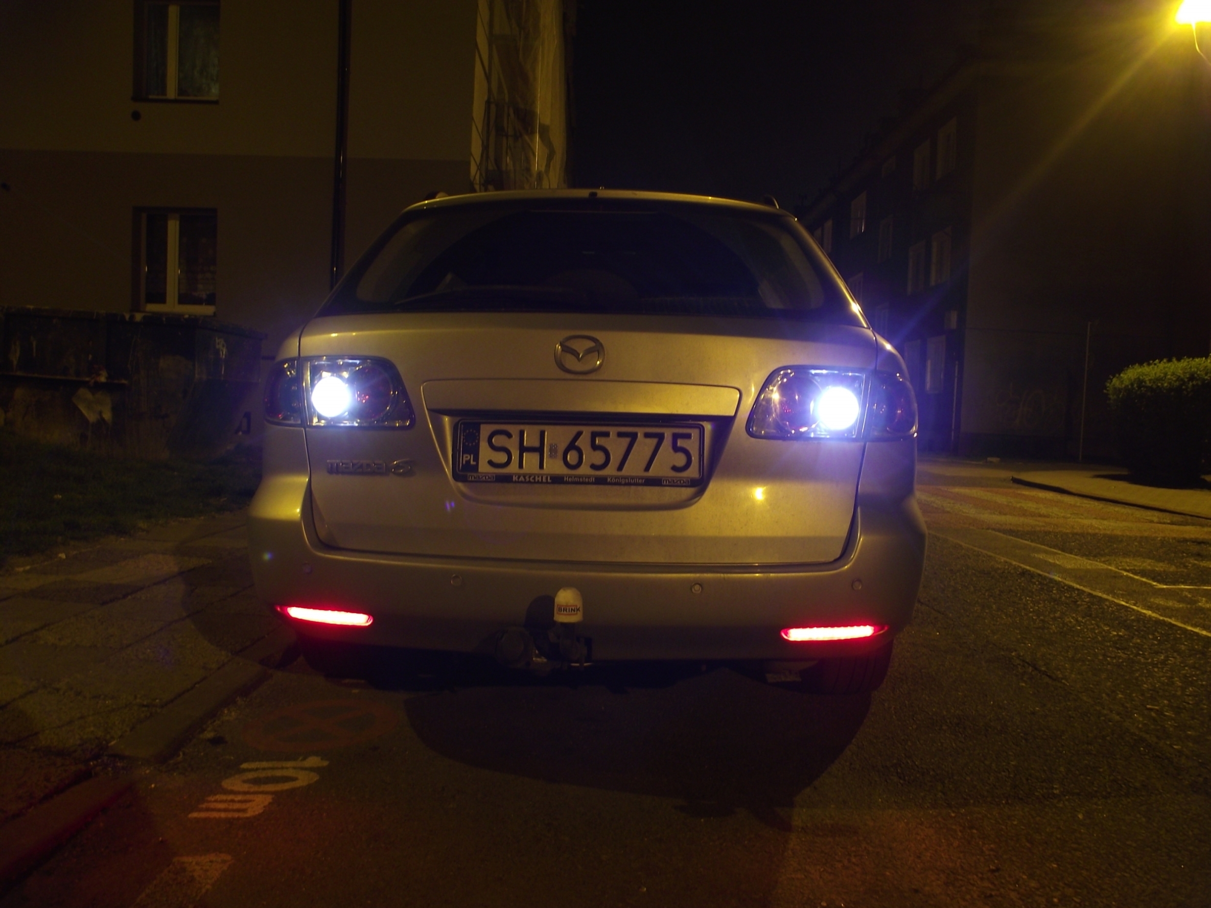

Postprzez Mandey » 13 kwi 2014, 21:52
Maniekvip napisał(a):Wsteczne ledy dają więcej światła niż seryjne ?
Wydaje mi się, że tyle samo.
Nightfall napisał(a):JAk zwykle Mandey dobry pomysł.Ty rzeczywiscie nie umiesz wysiedzieć bez modów :P .Coś tam wsadził?? <spoko> <spoko>
Dzięki, nie umiem :P
To co w postojówki. Cree 5W :D

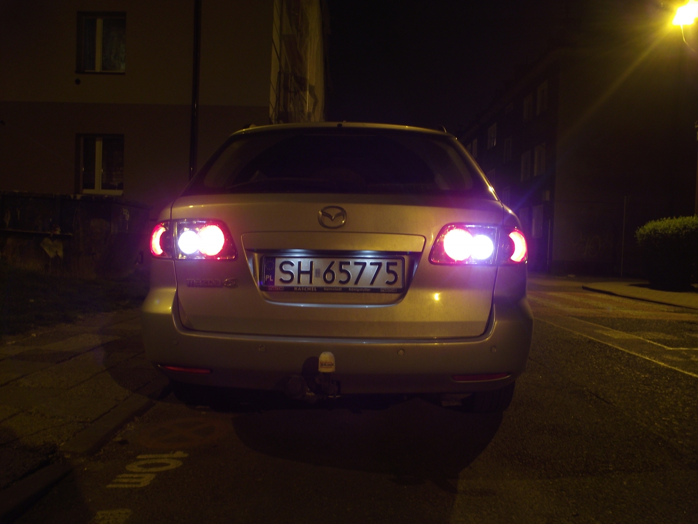

Postprzez Mandey » 16 kwi 2014, 22:38
Do tyłu wchodzą bez problemu, a za postojówki nieco je przypiłowałem w kształt jajka, bo nie przechodziły tylko przez zaczepy :)
A dodatkowo, że xenon 6000K to wydawały się nieco "żółte" więc dotknąłem je niebieskim sprayem żeby dawały lepszą poświatę i dopiero teraz wygląda elegancko :D
