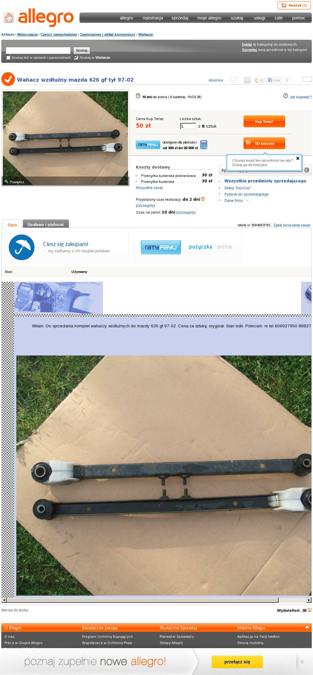

Postprzez Zibi85 » 26 mar 2013, 22:51
Czy ktoś kupował oryginalne wahacze tylne wzdłużne do Mazd 323/626/Premacy u sprzedawcy HenCar z Wielunia? Prosiłbym o informacje jak faktycznie prezentowały się otrzymane wahacze, czy podobnie jak na zdjęciu w aukcji (to samo jest używane od jakichś 2 lat), czy były w znacznie gorszym stanie?
http://allegro.pl/wahacz-wzdluzny-mazda ... 83785.html
Od: 15 wrz 2011, 23:45
Posty: 175 (1/4)
Skąd: Tarnów okolice
Auto: Sprzedam opony: viewtopic.php?f=5&t=190412
Mazda 626 GF 1999r,
Exclusive
2.0 FS 136KM + LPG.
Postprzez Lantis 89 » 27 mar 2013, 22:43
Lepszym rozwiązaniem jest wymian tulei niż kupno używanych wahaczy w niewiadomym stanie.
PS na zdjęcia zawsze idzie ten najładniejszy towar a pozostałe 6szt, może juz tak ładnie nie wyglądać ;)
