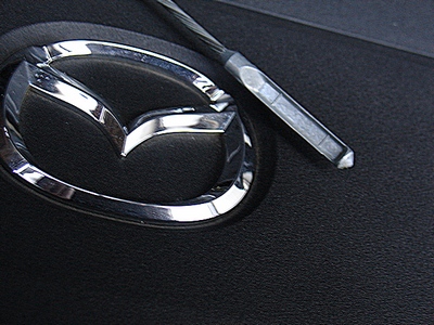

Wskazania poziomu oleju – bagnet olejowy OFF TOP
Postprzez brodaM6 » 3 mar 2014, 22:11
CLAU napisał(a):Dodatkowo wprowadzasz ludzi w błąd, bo do M6 nie leje się oleju wg ACEA A5, tylko standardowo ACEA3. A5 jest nowszą klasą, więc można lać taki olej oczywiście.

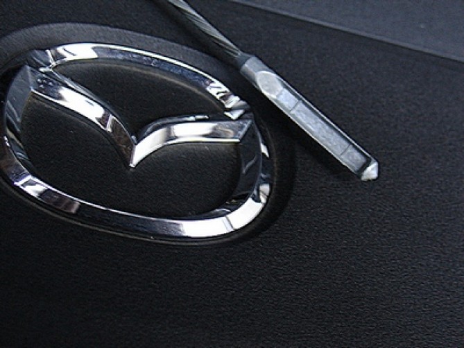

W mojej M6 2.3 mam bagnet
Natomiast w manualu
Ilość oleju
Ostatnio edytowano 4 mar 2014, 16:09 przez rymko, łącznie edytowano 1 raz

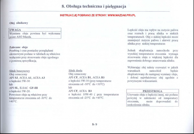

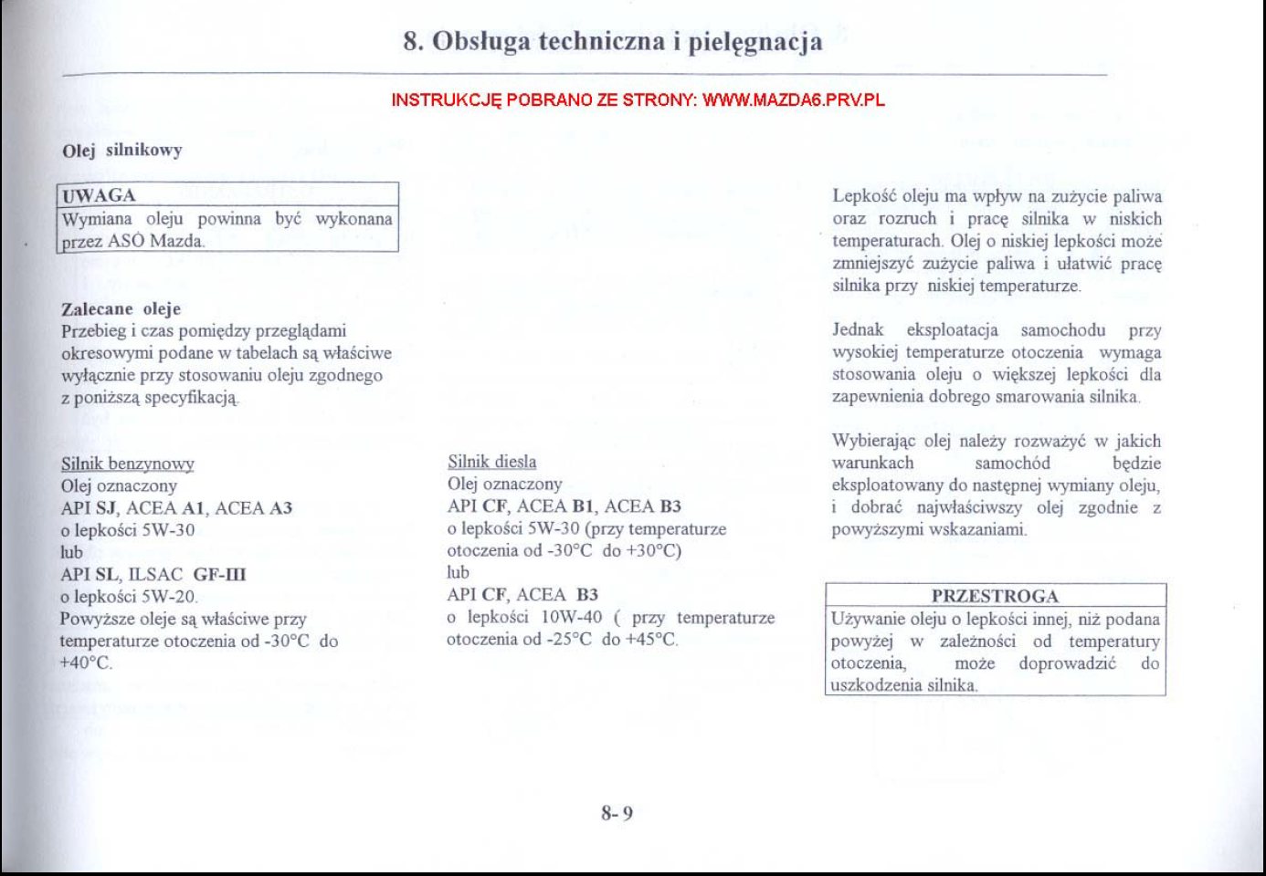

Ale po co ty sie upierasz przy tym A5 ? Masz jak byk podane, w *OFICJALNYM* dokumencie, jakiej klasy powinien być olej. Nie ma tam ani słowa o ACEA A5, jest po A3 a Ty dalej z uporem maniaka tworzysz historie o tym oleju i piszesz, ze ma być A5, no ludzie. Słowo pisane nie działa, screeny z manuala również nic nie dają więc jedyne co mi pozostaje to już filmiki video i piosenki ale chyba nie mam siły tak dyskutować.
Cytat z manuala:
Recommended engine oil:
Grade: API SL
ACEA A3

Postprzez rymko » 4 mar 2014, 16:25
Stary w twoim oficjalnym manualu nie ma ani mojego bagnetu, ani w mojej książce nie ma oleju 10W40 z twojego manuala – wytłumacz mi to.
Nie rozumiesz, że Mazda sama wybrała najlepszy olej do swoich silników w specyfikacji A5/B5 wypuszczając Dexelię na rynek, a nie ja? Dlaczego nie wypuściła Dexeli w specyfikacji A3 – wytłumacz mi to.

Wracając do tematu wskazań oleju jak już napisałem wcześniej u mnie przy 4 litrach zalanych przy wymianie, na moim bagnecie, poziom jest w połowie miedzy minimum i maximum – czyli git.

Postprzez CLAU » 4 mar 2014, 17:22
jak nie wypuściła, jak wypuściła ? Skąd w 2002 roku mieliby mieć olej A5, skoro obowiązywały klasy A3 ? ACEA A5 weszło jako zalecenie dopiero pod koniec 2004 roku.
W manualu masz napisane, dla wersji poza Europą masz oleje o specyfikacji:
API SG, SH, SJ, SL
ILSAC GF-2, GF-3
Viscosity: 40, 30, 20,
20W-20, 10W-30,
10W-40, 10W-50,
20W-40, 15W-40,
20W-50, 15W-50,
5W-20, 5W-30

W manualu użytkownika mazdy USA, jest zalecany olej 5W20 lub 5W30, API SL:
https://www.mymazda.com/MusaWeb/pdf/man ... zda6OM.pdf
Rónież w tym manualu, jest pokazany bagnet w postaci walca jak u rymko dla silnika 2.3, oraz bagnet taki/podobny do tego co mamy my w silniku 2.0 europa.

Post przez damage.inc » 04 mar 2014 wczoraj 20:44
Specyfikacja A5 to oleje o niższym HTHS
od 2,9 do 3,5MPa.s.. Specyfikacja A5 zastępuje A1 a nie jak błędnie piszecie – A3
Nie ja to napisałem lecz CLAU – podobno w ASO mazdy był olej w spec. A3, zmieniono nalepkę i nagle wskoczył A5.
