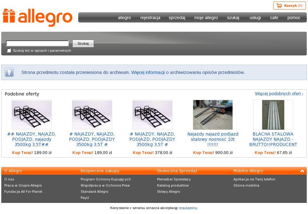

Postprzez Tomek6 » 23 paź 2011, 19:20
Croom <uklon> <spoko>
A jak by się spisywało takie 0w20 w moim silniku, gdzie zaleca się wg. instrukcji 5w30? Przyznam, że zmieniałem niedawno olej na M1 ESP Formula 5w30, ale coś mi nie do końca pasuje w kulturze pracy...
P.S Wiecie, gdzie można kupić te..."najazdy"(?) ? Obrazek

Postprzez Grucha » 24 paź 2011, 08:43
Zalewam wlasnie 0w-20 , troche posmigam i zrobie analize .
Co do najazdow to fajna sprawa ale znalazlem tylko takie http://allegro.pl/najazdy-najazd-podjaz ... 03806.html i http://www.ebay.com/itm/NEW-DAVRIC-MAGN ... 1936wt_681
Pozdr
