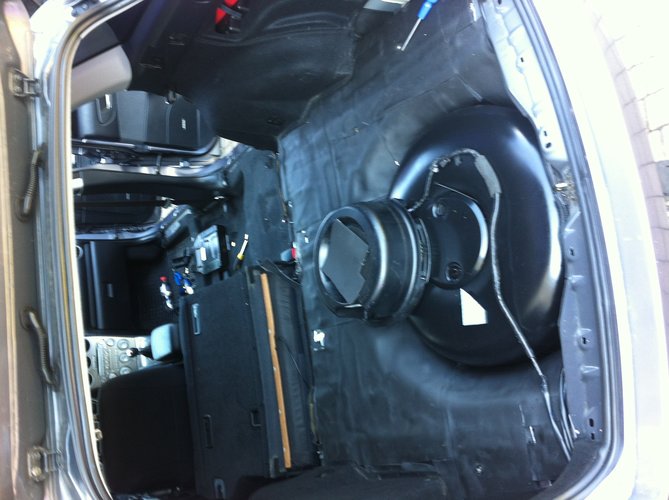

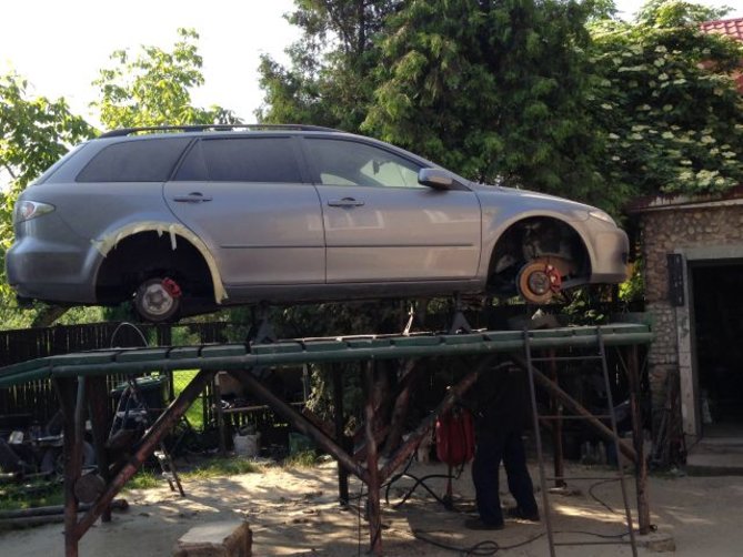

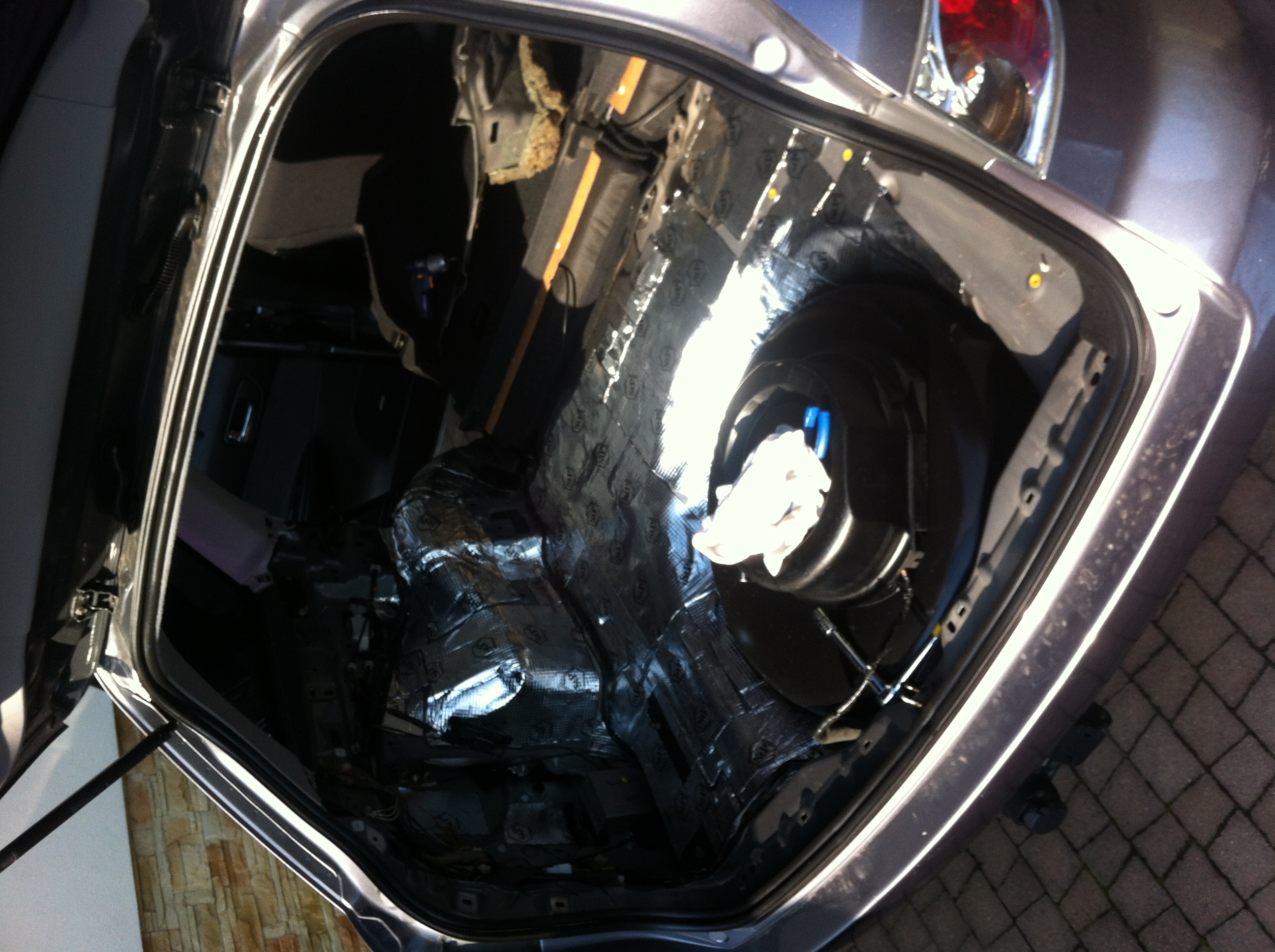

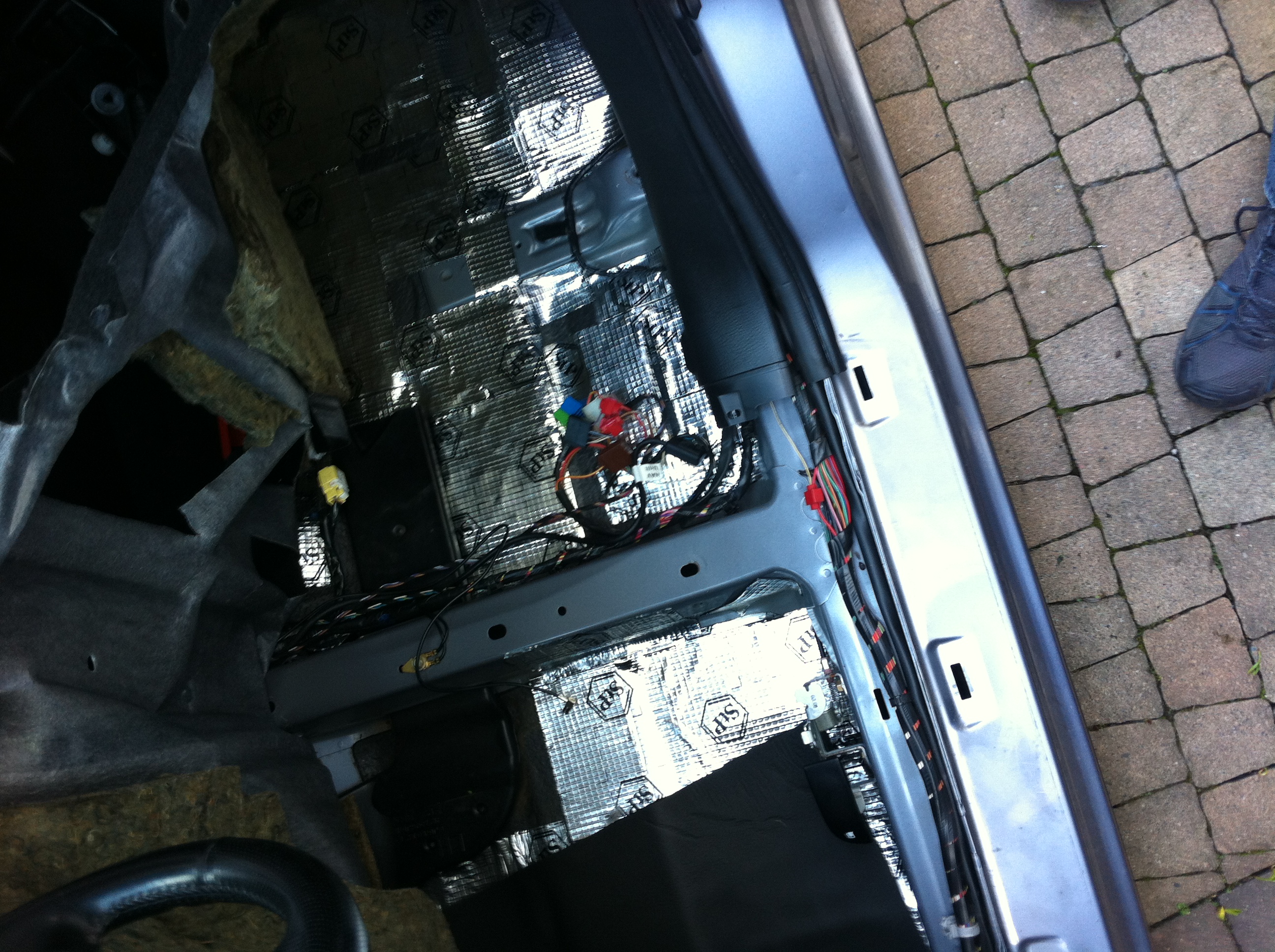

Na początek pierwszą rzeczą jaką zrobiłem po wymianie oleju i płynów było wygłuszenie całej podłogi, bagażnika i nadkoli
zdjęcia kiepskiej jakości ale w niedługim czasie zrobię lepsze...
Następna rzecz zrobiona to zabezpieczenie całego spodu-piaskowanie i konserwacja :)
Przed początkiem prac wyglądało wszystko ładnie, lecz piaskowanie pokazało nie miłe niespodzianki <płacze> Na szczęście wszystko już zabezpieczone przed korozją <ok>

Ładny początek, zaczynasz tak jak ja powinienem rok temu :P Pogratulować wygłuszenia, jak wrażenia? I jakich materiałów użyłeś? :P Widzę STP, ale na całości?

LooKasH8 napisał(a):Pogratulować wygłuszenia, jak wrażenia? I jakich materiałów użyłeś? :P Widzę STP, ale na całości?
Wygłuszenie podłogi spełniło moje oczekiwania-różnica słyszalna szczególnie przy większych prędkościach. Przed wygłuszeniem jadąc z prędkością 140 na autostradzie Córa oglądała bajkę na tablecie max głośność 14, po wygłuszeniu trasa ta sama i nawet bajka ta sama, a tablet grał już na głośności 10!!
Roboty jest dość dużo-szczególnie z wyciąganiem wszystkich siedzeń , ale warto!!
Do wygłuszenia użyłem STP i pianki o strukturze komórek zamkniętych 9mm żeby wilgoci nie wchłaniała.

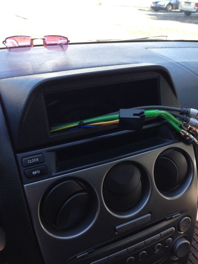

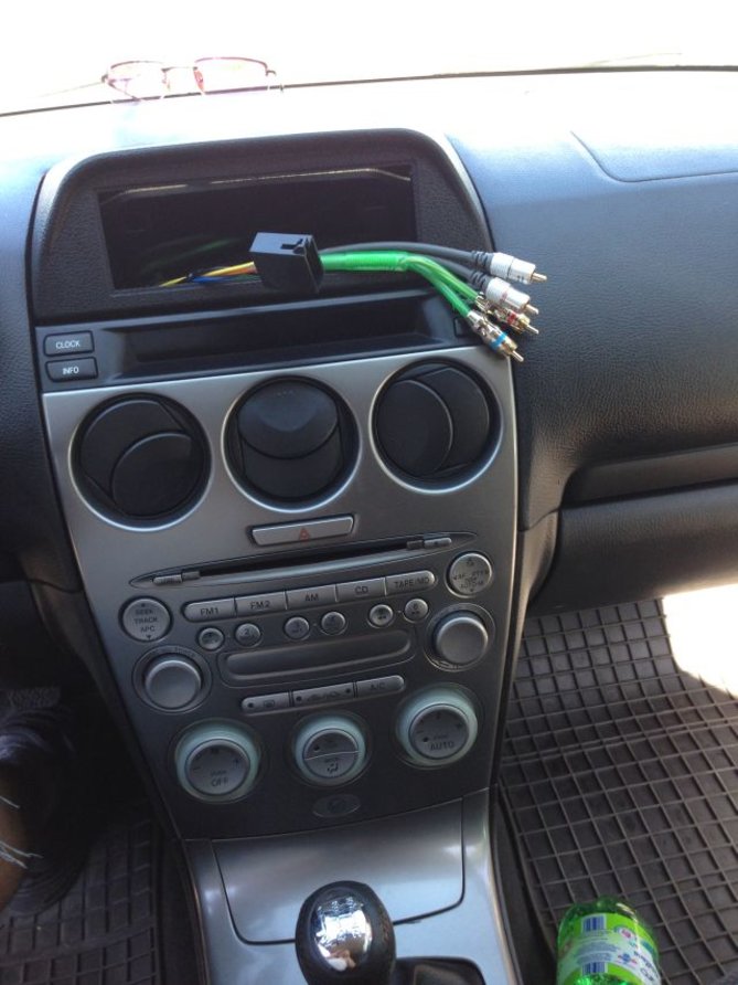

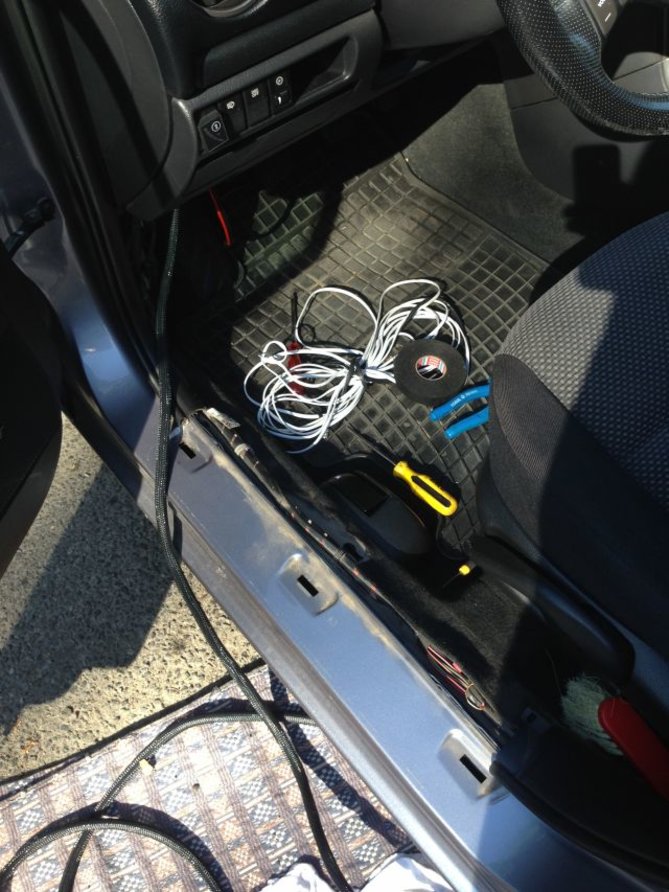

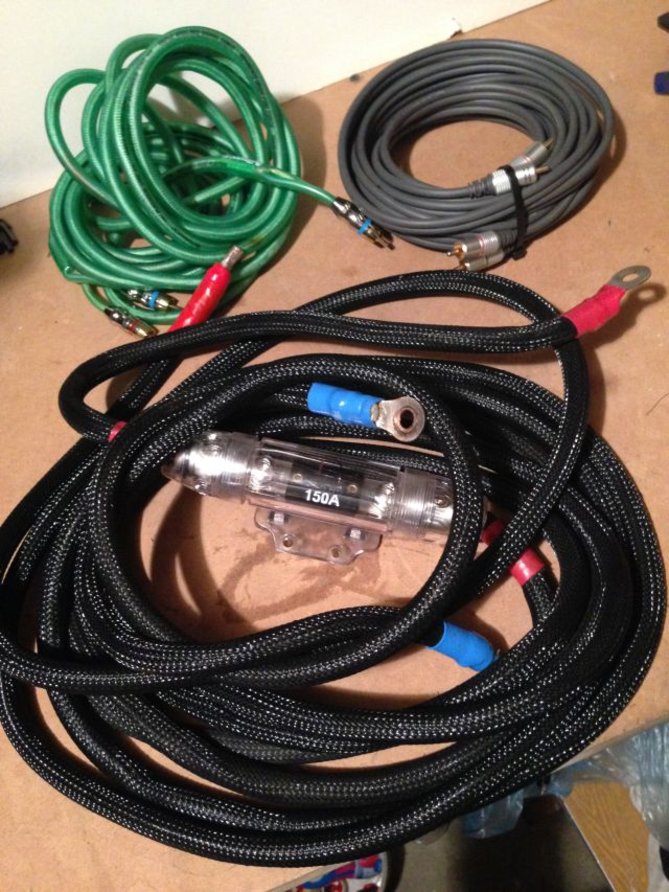

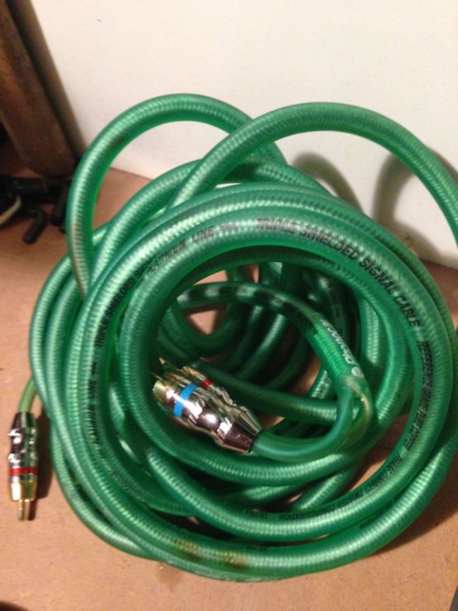

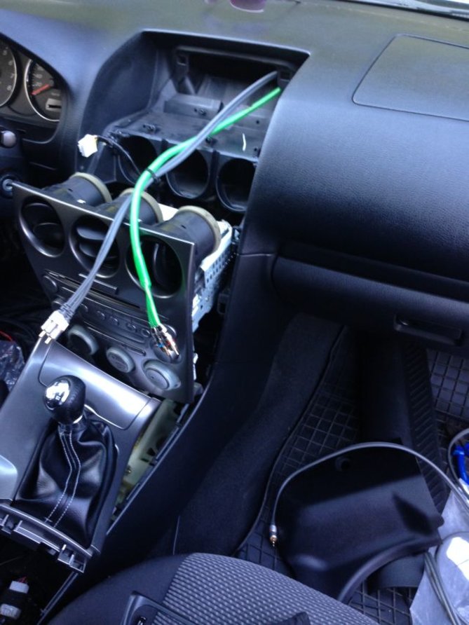

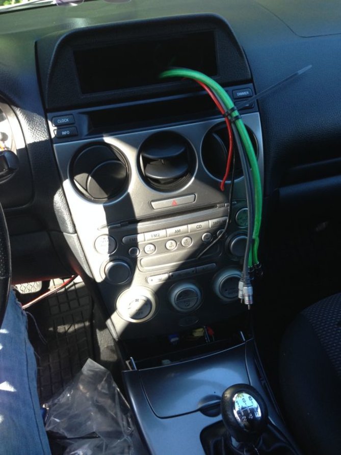

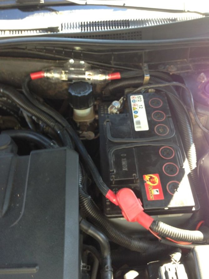

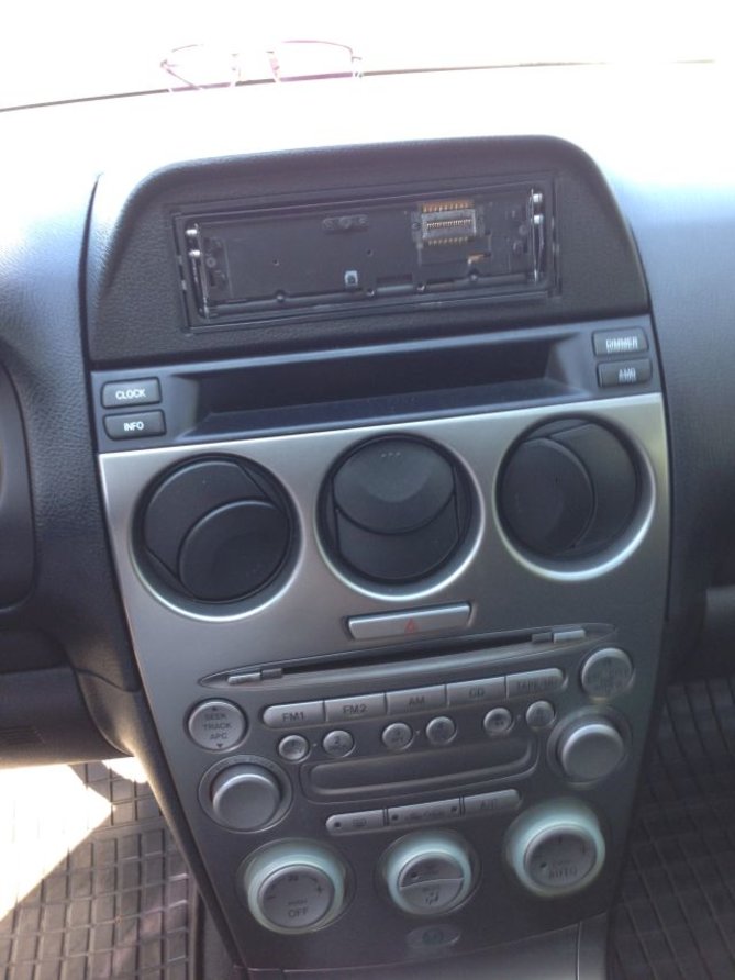

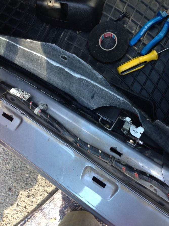

Postprzez zaczek111 » 17 wrz 2015, 16:00
Pogoda ładna więc ruszyły modyfikacje car audio

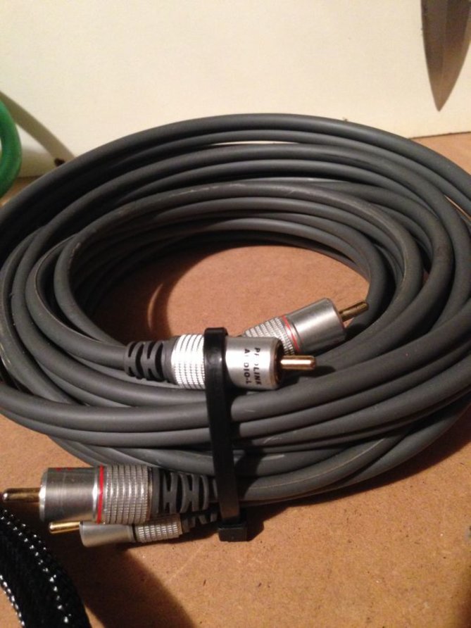

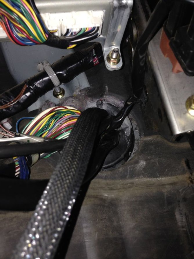

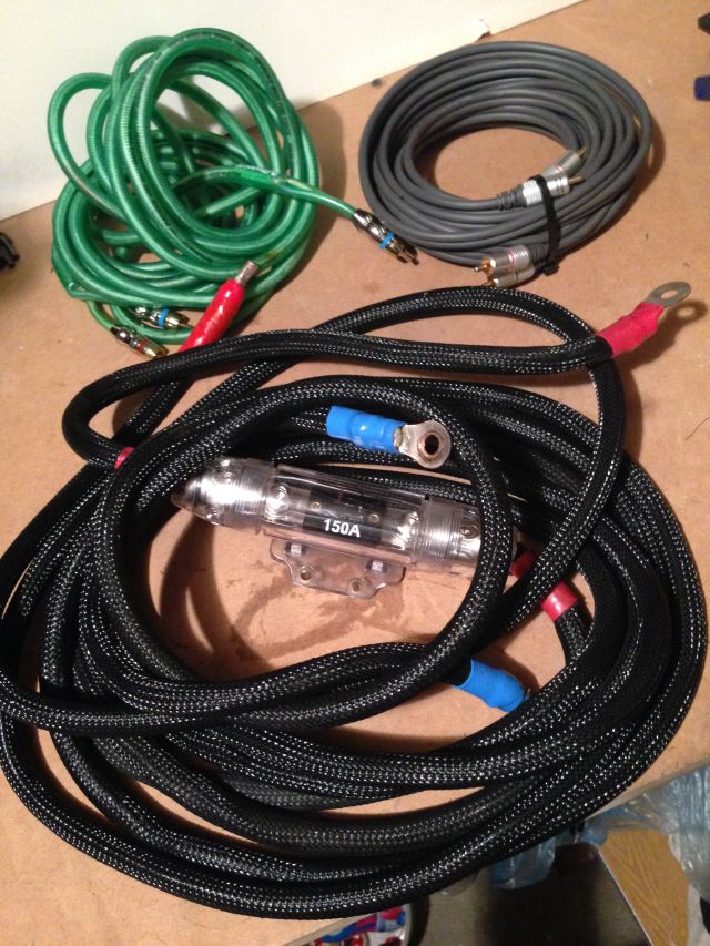

Zasilanie puszczone lewym progiem, rca drugim, wraz z głośnikowymi. Radyjko pozostało ze starego autka więc bez kombinowania z oryginalnym radiem padła decyzja na jego montaż. Kabel zasilający do spawara 35mm2 w oplocie-sprawdzony i fajnie się układa. RCA to kabelki pro-link plus phonocar. Masa będzie z "budy" ale jak czas pozwoli to trzeba będzie dorobić masę: karoseria-silnik i karoseria-aku (dobrze że zostało trochę kabla).

Postprzez xRafalx » 17 wrz 2015, 16:08
Kable wyglądają na porządne, ale nie wiem czy bym zniósł widok 2 radi w aucie :|

Postprzez zaczek111 » 17 wrz 2015, 16:50
xRafalx napisał(a):Kable wyglądają na porządne, ale nie wiem czy bym zniósł widok 2 radi w aucie
Jest to jakieś rozwiązanie- przy sprzedaży auta wyciągam i wkładam oryginał, a jak czytam o kombinacjach z oryginalnym radiem lub przerobieniem calego panelu to też różnie to wychodzi. Wybrałem poprostu mniejsze zło ;)

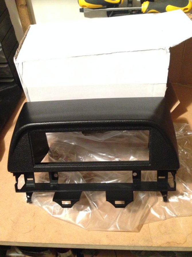

Postprzez makmarc » 17 wrz 2015, 21:53
Gdzie zamawiałeś tą górę pod radio?

makmarc napisał(a):Gdzie zamawiałeś tą górę pod radio?
Z chin- kolega Bubu mi zamówił-potem 2-3 tygodnie czekania i przychodzi do domu.
