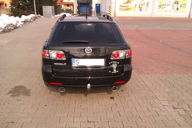

od niedawna jestem szczęśliwym posiadaczem Madzi 6. Był to obiekt moich marzeń od długiego już czasu i w końcu się doczekałem :] . Jest to wersja poliftingowa z silnikiem benzynowym, pojemność 2.3l, moc 166 KM.
Fabryczne wyposażenie:
– elektryczne lusterka (podgrzewane) + 4 x elektryczne szyby,
– czujniki deszczu i zmierzchu,
– tylne czujniki parkowania,
– ksenony z samopoziomowaniem,
– audio Bose + zmieniarka 6 CD,
– podgrzewane fotele,
– elektryczny szyberdach,
– klimatronik,
– multimedialna kierownica (sterowanie audio + tempomat),
– 8 poduszek powietrznych,
– ABS,
– DSC + TCS,
– immobiliser,
– centralny zamek (piloty + kluczyki typu scyzoryk),
– aluminiowe felgi MAZDA 17''.
Dodatkowe modyfikacje:
– przyciemnione tylne szyby,
– naklejka z bobasem :) ,
– końcówki wydechów,
– żarówki LED (postojówki, oświetlenie drzwi, oświetlenie tablicy rejestracyjnej).
Planowane modyfikacje i zakupy:
– odświeżenie zacisków hamulcowych i haka – pomalowanie na czarno (nie na czerwono <oczko> ),
– prawdopodobnie konserwacja podwozia (muszę się mu jeszcze dokładnie przyjrzeć),
– instalacja świateł LED do jazdy dziennej,
– założenie instalacji LPG,
– komplet nowych letnich opon 215/45 R17: jakie możecie doradzić powiedzmy ze średniej półki cenowej?,
– jak się uporam z powyższym dołożenie obsługi mp3 (Xcarlink) :D .
Póki co to tyle, o efektach tych i kolejnych prac dopiszę w niedalekiej przyszłości.
Mile widziane wszelkie opinie i sugestie.

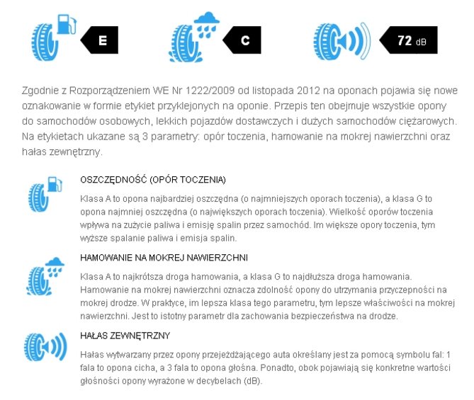

Wisniaus napisał(a):BARUM,zerknij jaki maja TRADEWEAR,np moje maja 550 conti.,a toyo 270 im wieksza liczba tym wolniej sie scieraja,TEMPERATURE A A lub jedno A , TRACTION A, jesli bedzie gdzies B to daruj sobie taka oponke.
Czytałem coś o tych parametrach które podajesz, jednak teraz w sklepach internetowych widnieją trzy podstawowe (poniżej), tak wygląda sprawa dla modelu Barum Bravuris 2:
Od: 12 mar 2013, 17:59
Posty: 299 (2/2)
Auto: Mazda 6 SportWagon benzyna + LPG 2.3l 166 KM 2006r.
Postprzez WisniaUs » 2 kwi 2013, 22:37
Oooo widzisz to takie ustrojstwa powymyślali na oznaczenia opon.Ehhhh zachcialo sie nam UE.Poszukam jakie ma oznaczenia teraz Toyo i Continental,moze znajde. <spoko> .Aha pacnij kilka fotek wnętrza bo cacanie wyglada ta twoja czarnulka. <spoko>
Dopisano 2 kwi 2013, 22:42:
Narazie znalazlem takie cusik <glupek2>
http://toyotires.com/tire/pattern/proxe ... ires?cat=2
Dopisano 2 kwi 2013, 23:01:
Oki Toyo ma takie same oznaczenia jak barum,E,C,71db.Ale nadal Toyo zbiera pochwaly za prowadzenie sie auta i to zwlaszcza na mokrym,ehhhhh,a portfel podpowiada BARUM! :P
