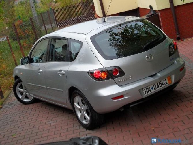

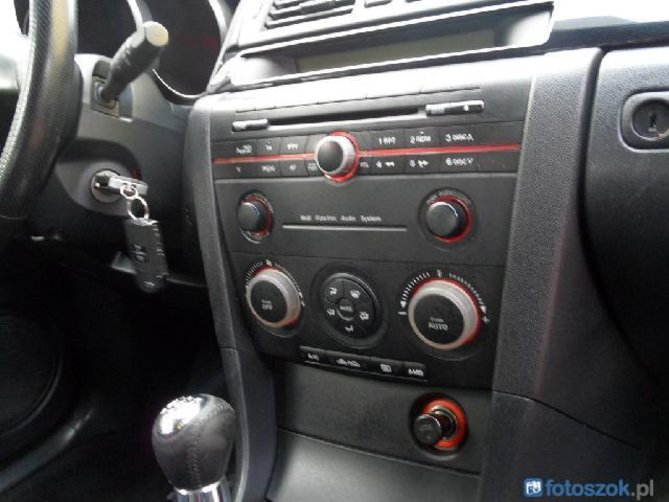

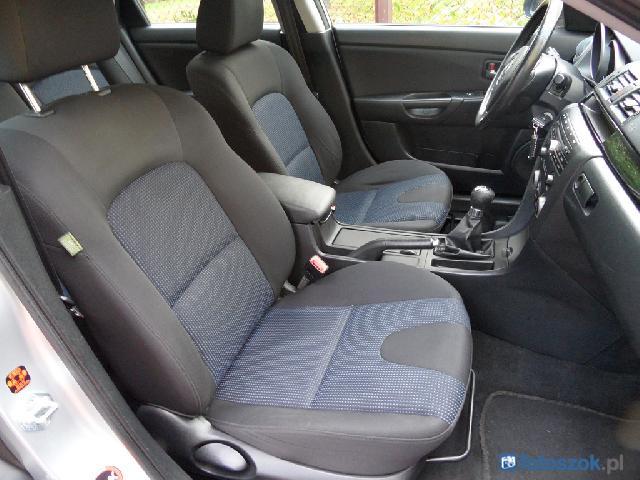

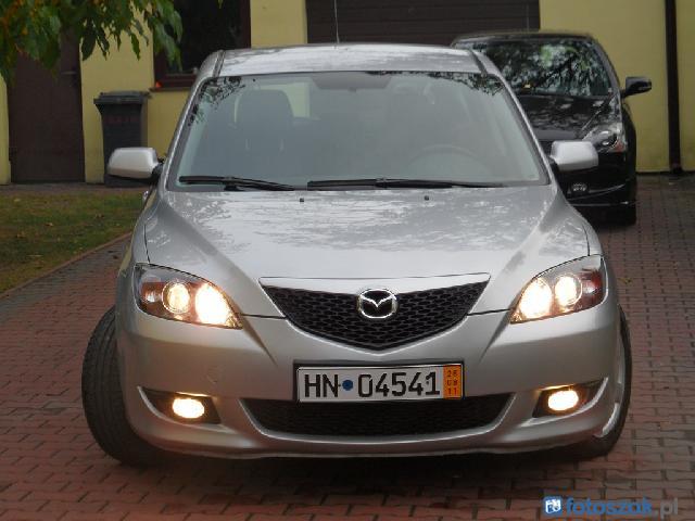

Po długich poszukiwaniach stałem się posiadaczem Mazdy 3 jak w tytule.
Auto z udokumentowanymi 114tys km, wizualnie i technicznie bez zarzutu, ale wszystko wyjdzie w praniu.

Piękniste auto, jaki koszt tego chipa?

Czy pieknista? hmm... moge sie z kims zamienic na czarna, albo niebieska – srebrna nie do konca mi lezy, ale nie kolor byl glownym kryterium przy zakupie:)

po tylnych światłach i kluczyku śmiem twierdzić, że jednak jest, sprawdź VIN – jeśli jest JMZBK14Y to jest FAP.
