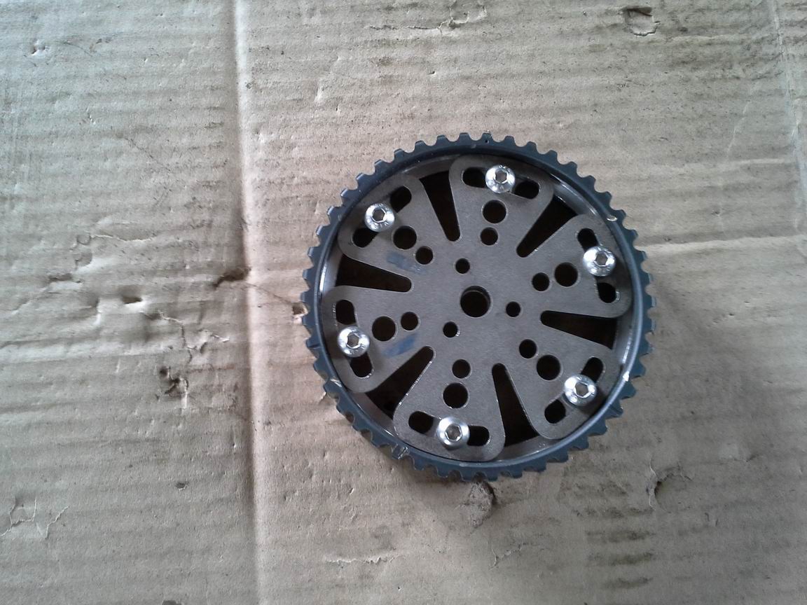

– regulowane koła rozrządu by AndyFAT

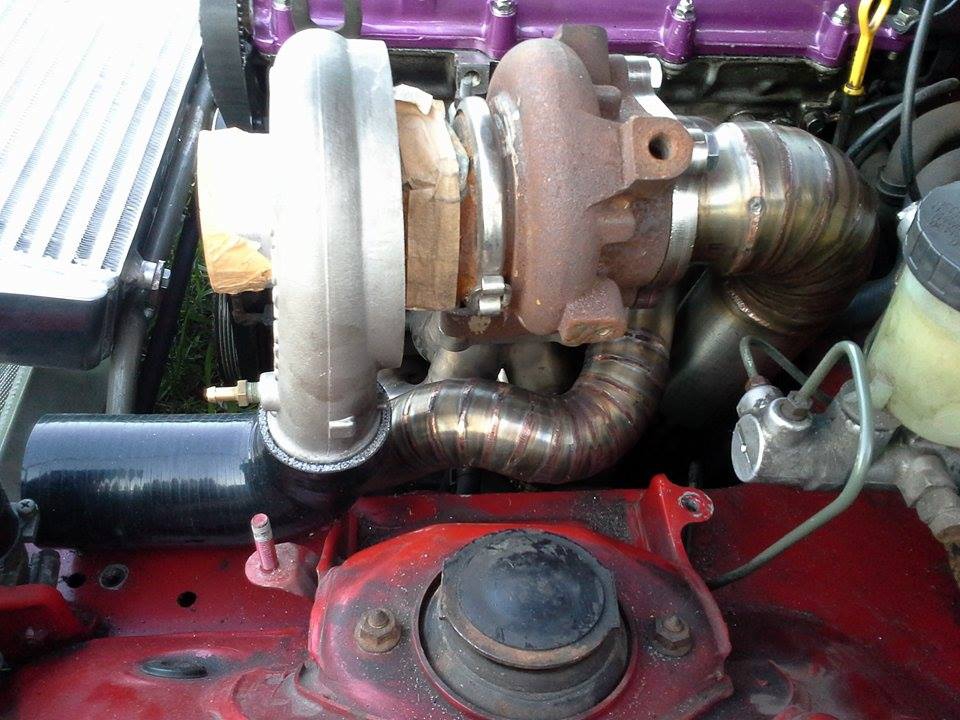

– turbo

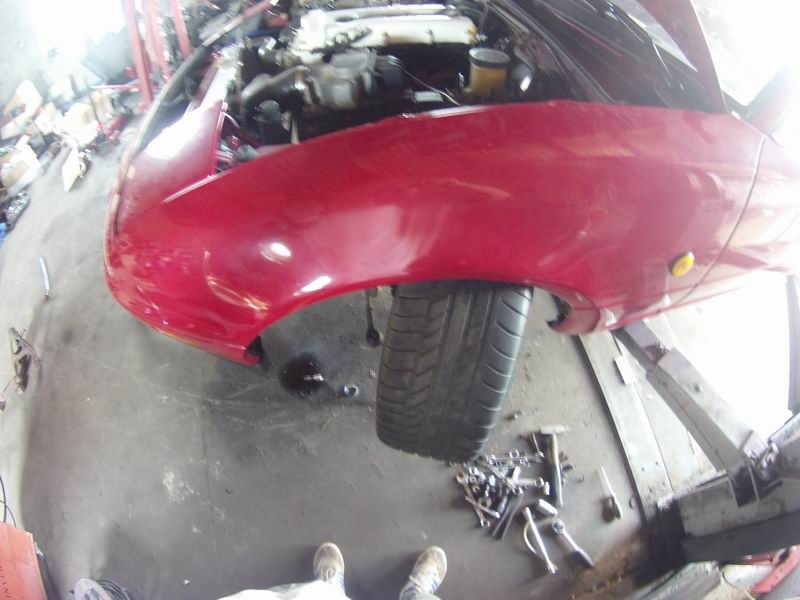

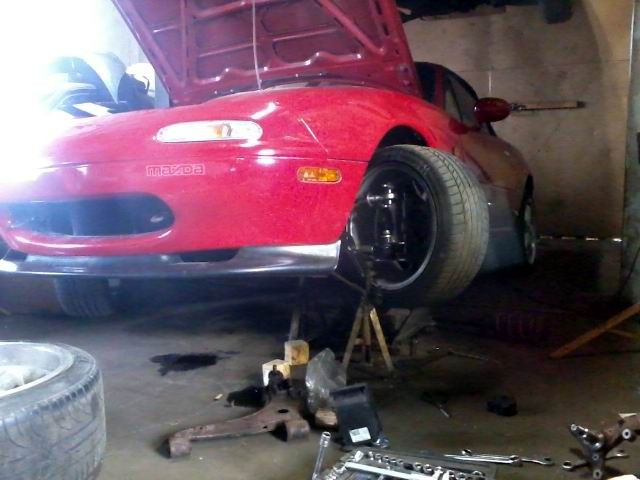

Prototyp skrętu:

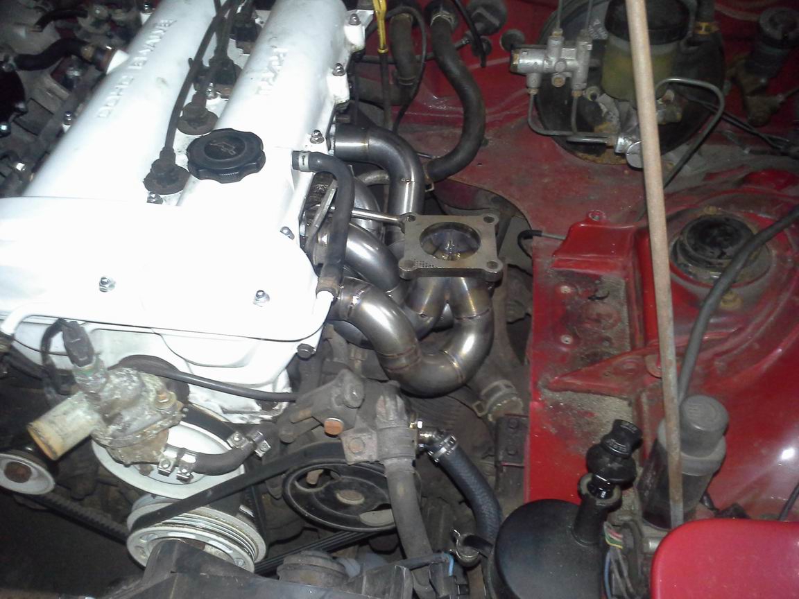

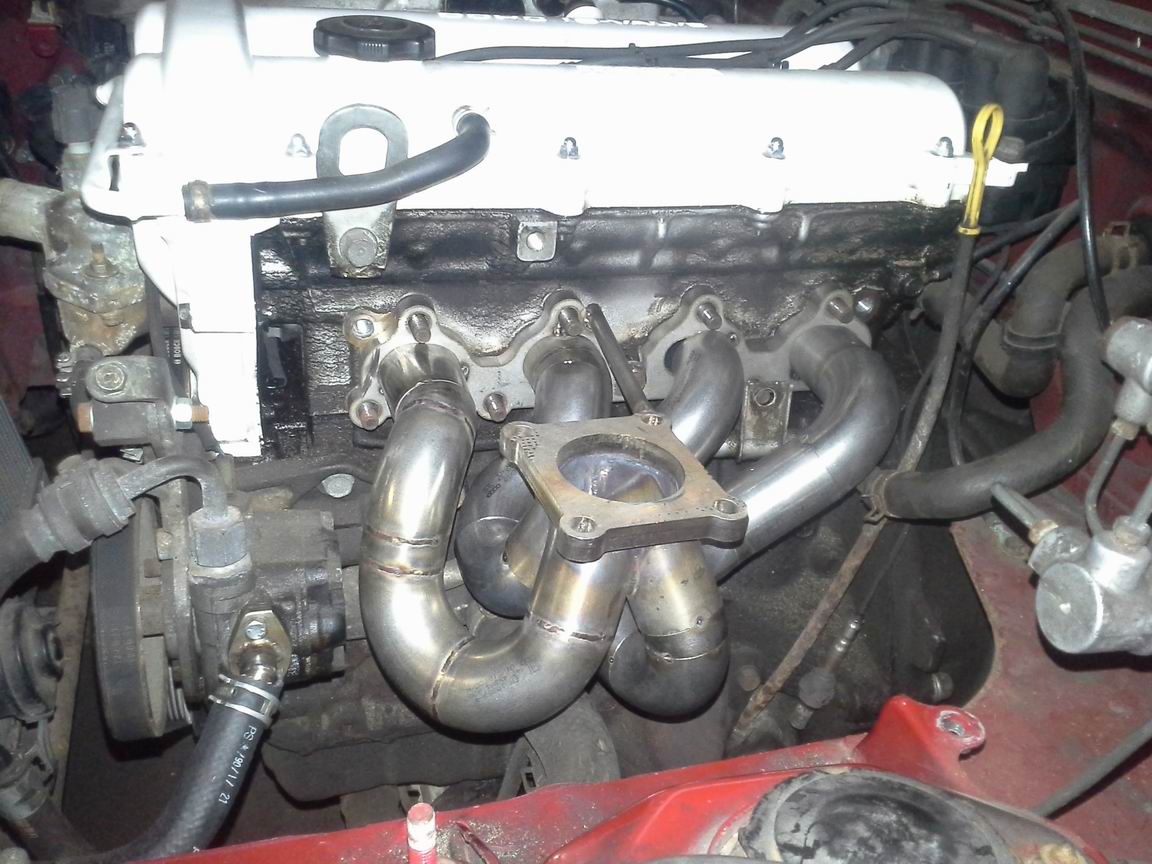

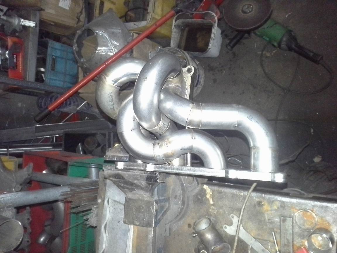

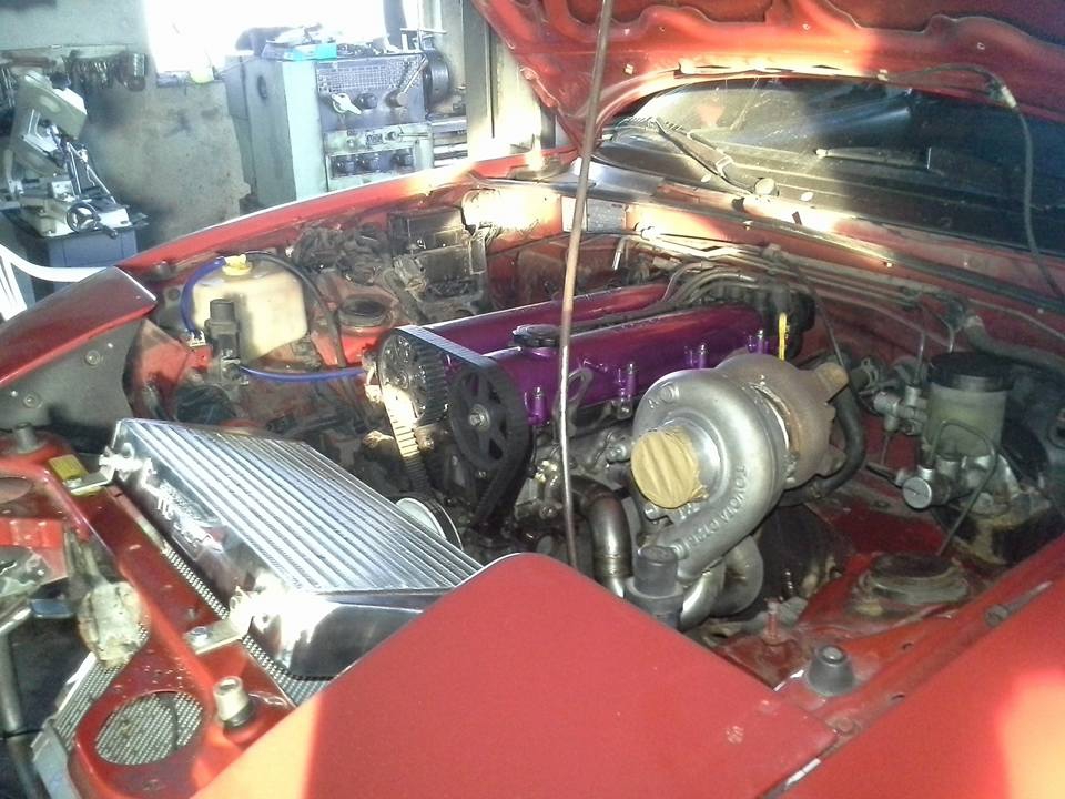

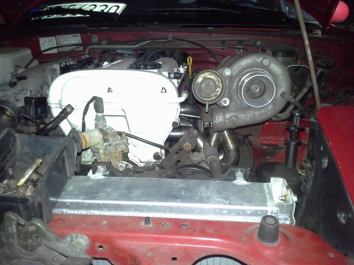

Kolektorek:

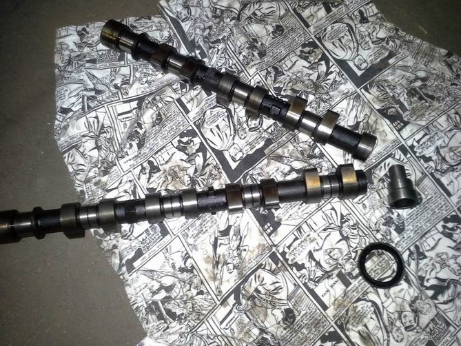

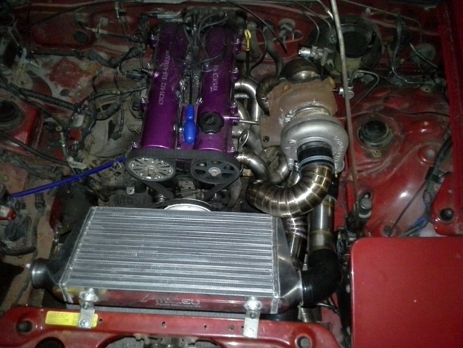

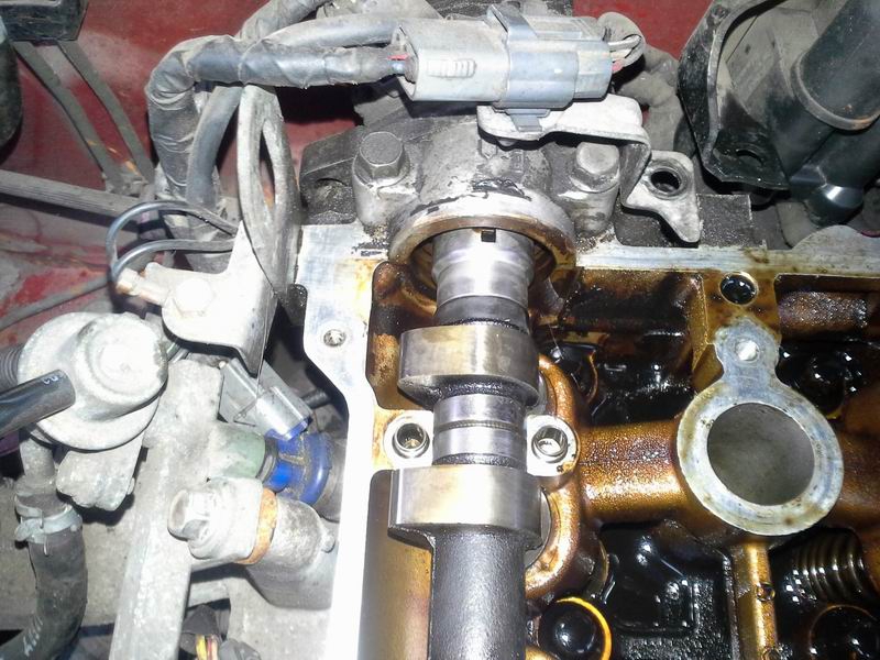

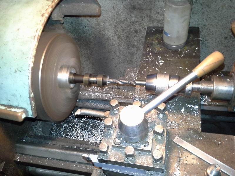

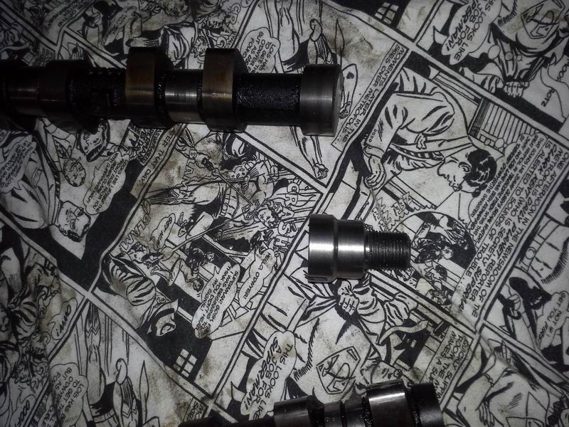

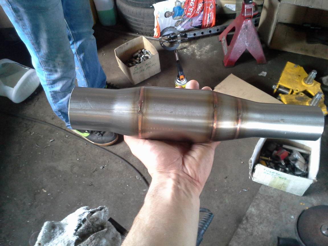

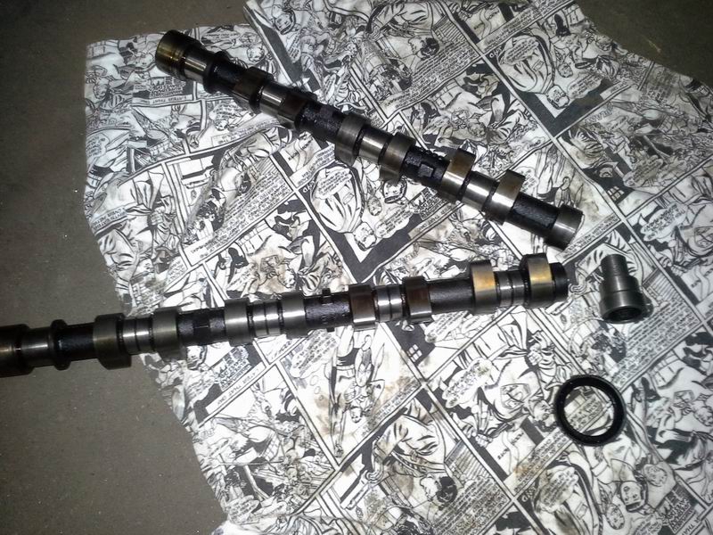

Wiedząc, iż wałek wydechowy jest o wiele ostrzejszy (I236° E250°) wpadłem na pomysł, aby wsadzić taki zamiast ssącego. I tu pierwszy problem – usłyszałem od kolegi ( ;) Pozdro :p ), że nie da się, bo napęd impulsatora jest na ssącym. Ale i na to znaleźliśmy z braćmi sposób:
Wałek obrobiliśmy na tokarce – ma wewnątrz gwint. Z wałka ssącego odciąłem napęd impulsatora, gdyż nie chciało nam się toczyć całości od zera:

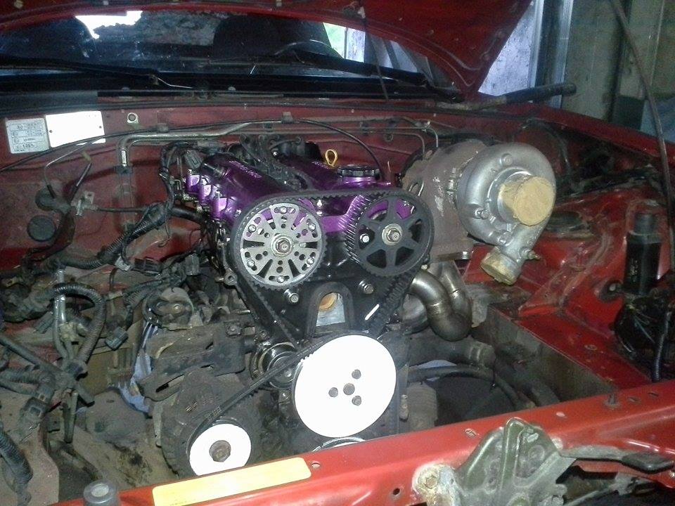

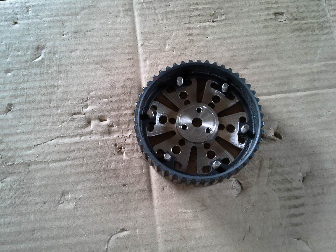

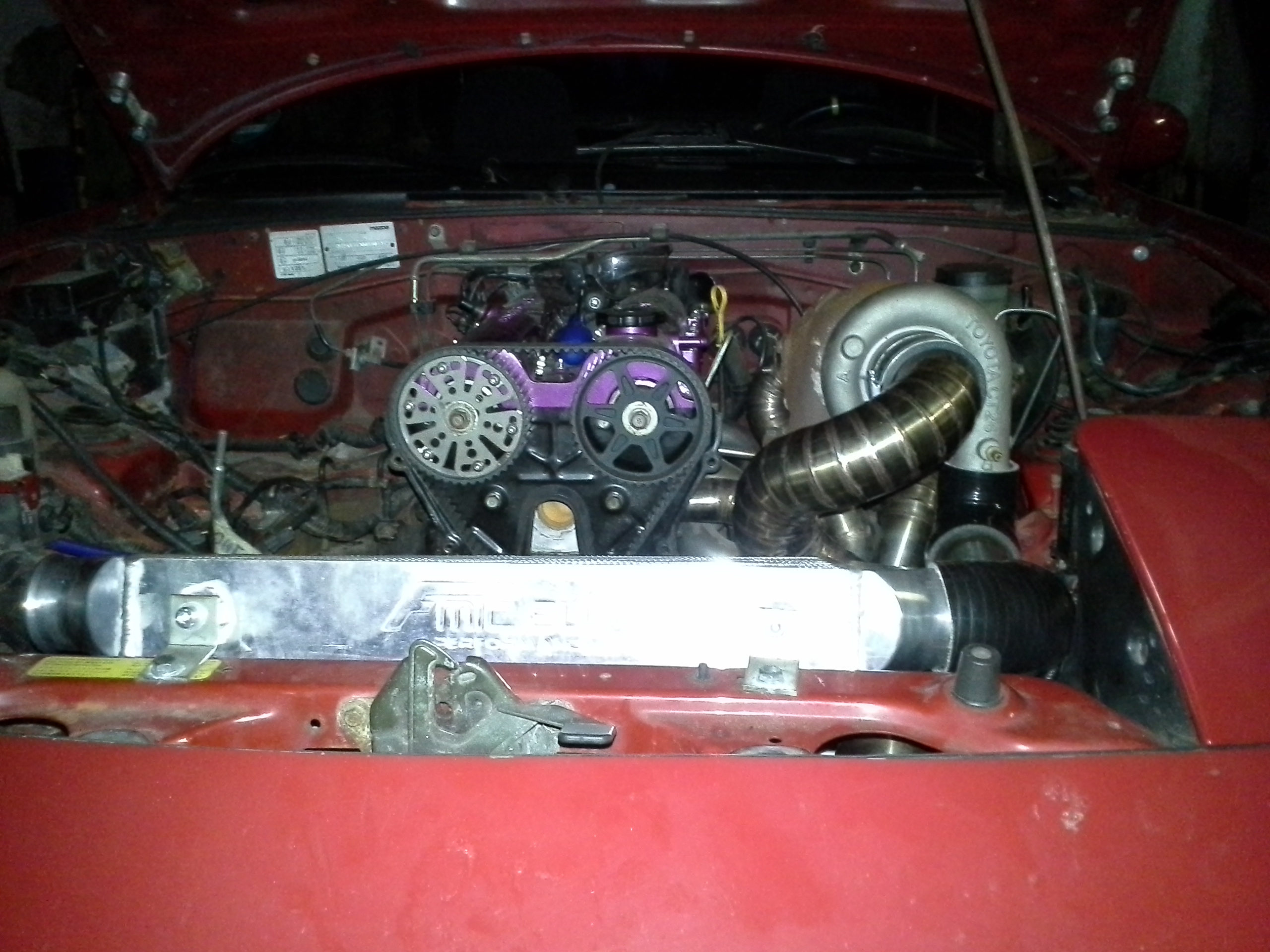

Już jeździłem. Powiem tak, bez wysterowania zapłonu wolne RPM falują, ale jak tylko delikatnie dotknie się gazu auto reaguje niesamowicie lepiej, a przyrost mocy jest nieziemski. Miata w końcu jakoś jedzie. No jakaś magia. Z efektu jestem bardziej niż zadowolony. Najtrudniejsze to ustawienie rozrządu bo już znaki z kółka na ssącej stronie nie pasują. Ale to też się udało ogarnąć w jakaś godzinkę. Zrobiłem sobie też regulowane koła rozrządu:

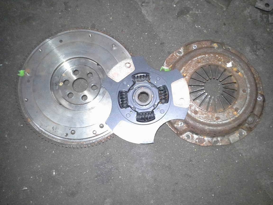

Dodatkowo dotarło moje sprzęgło, ze wzmocnionym dociskiem, co ciekawe bez dodatkowej sprężyny. I troszkę odchudzony zamach. Brakuje mi już tylko elektroniki.
Tak sobie sobotami dłubie powoli:

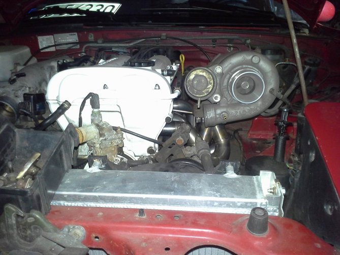

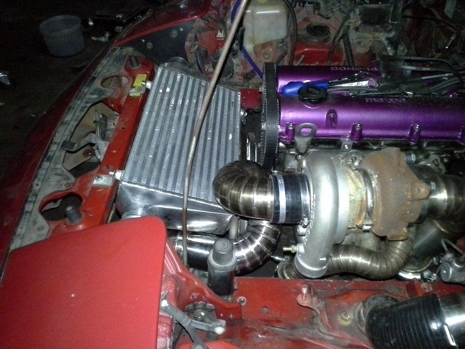

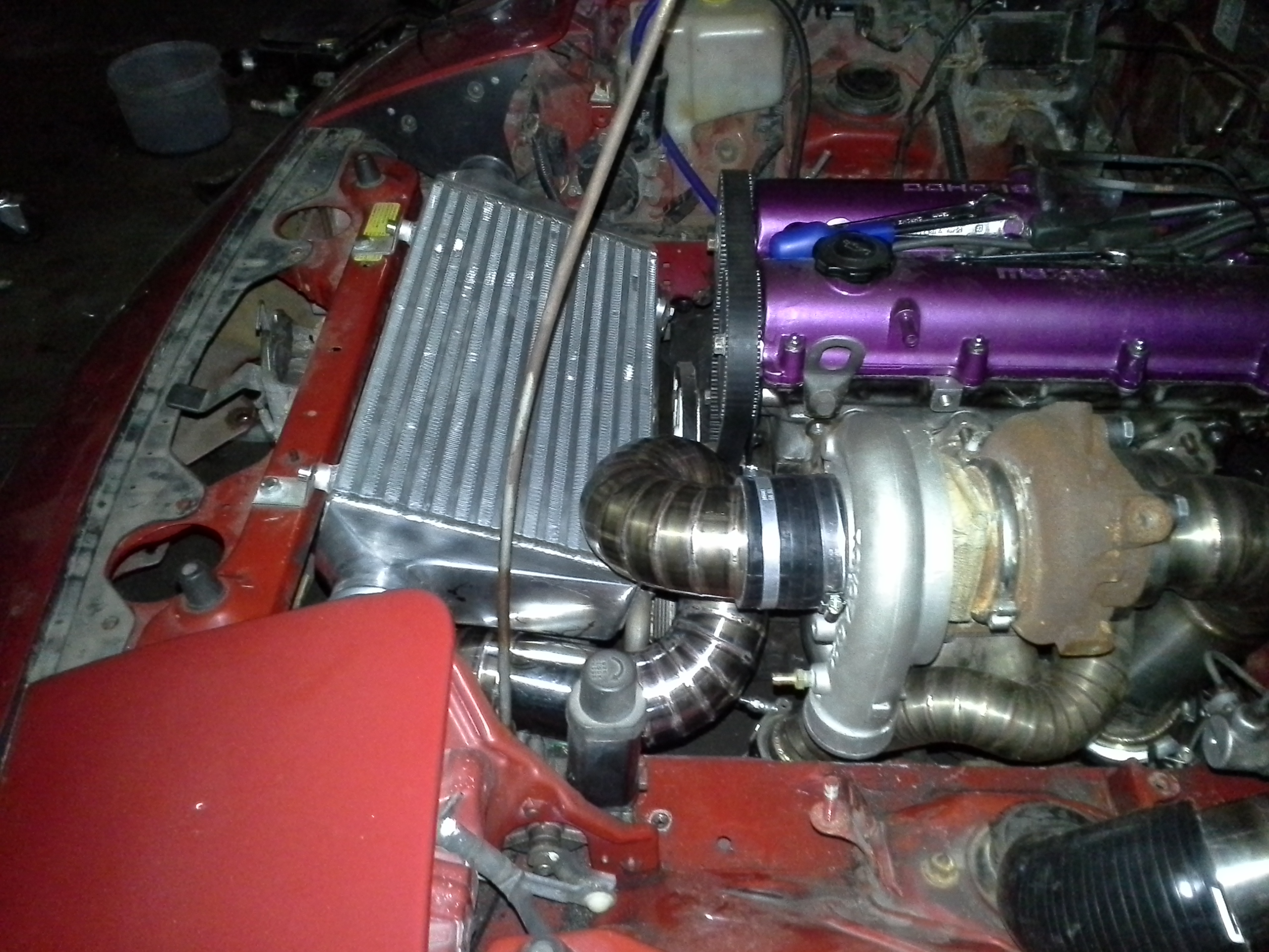

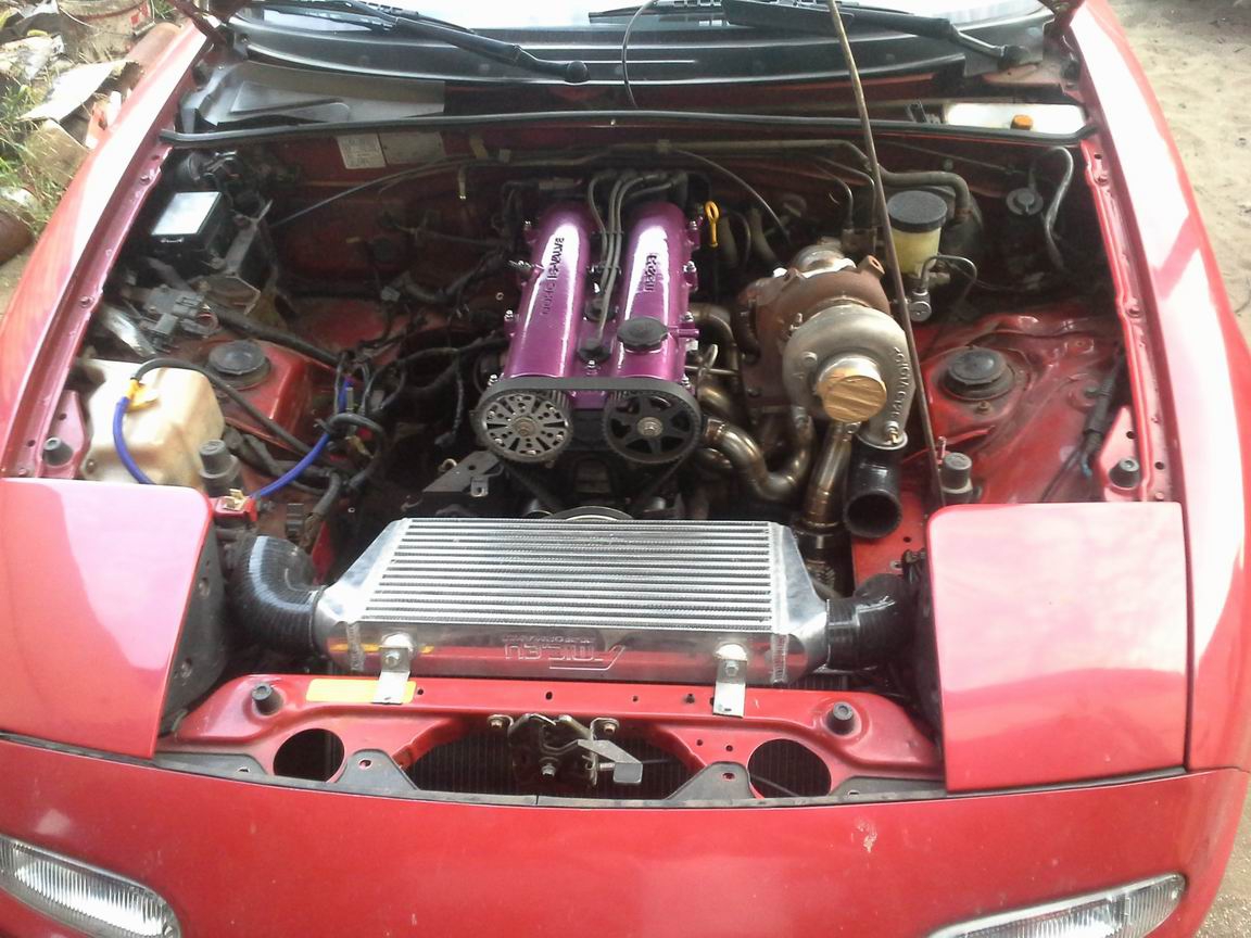

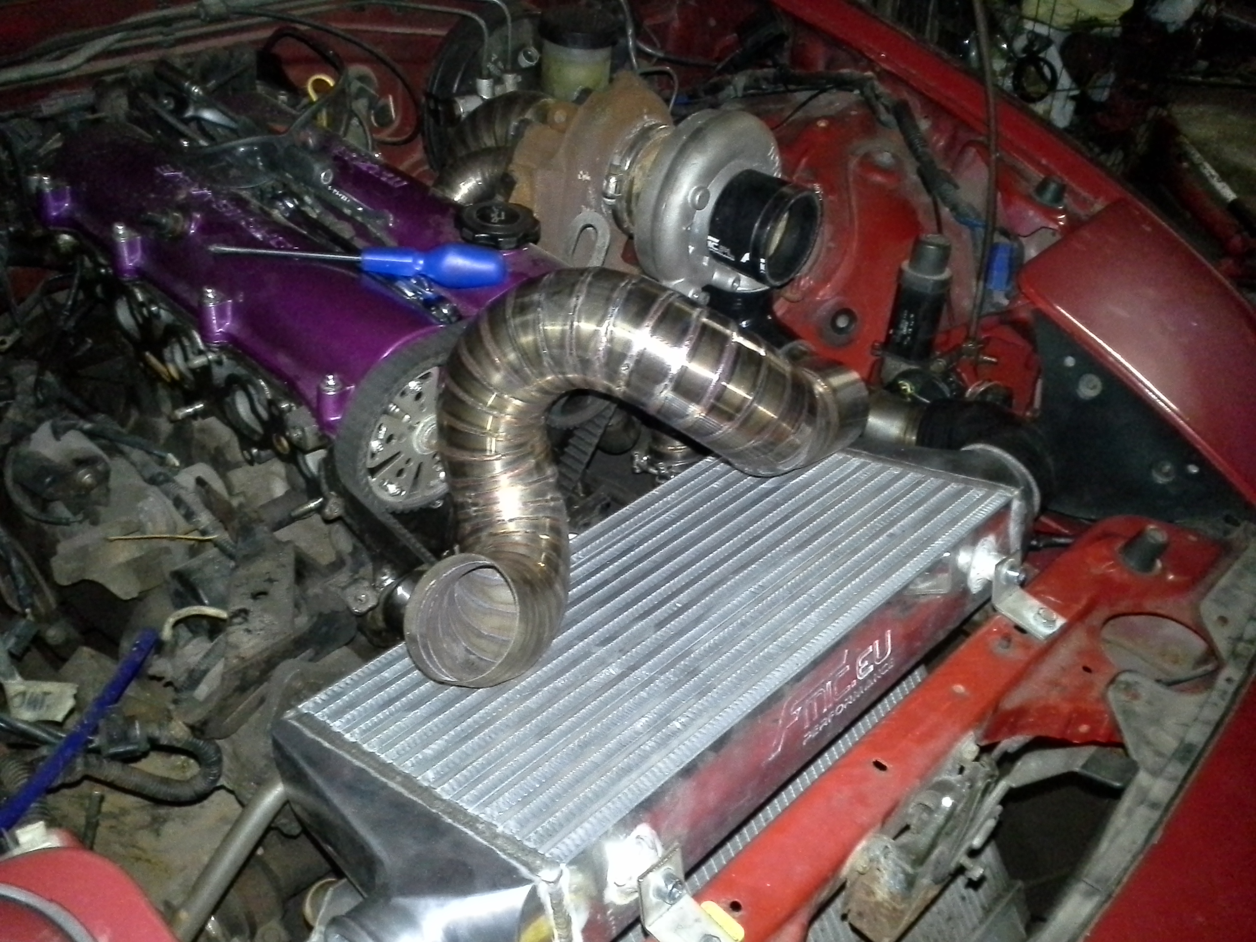

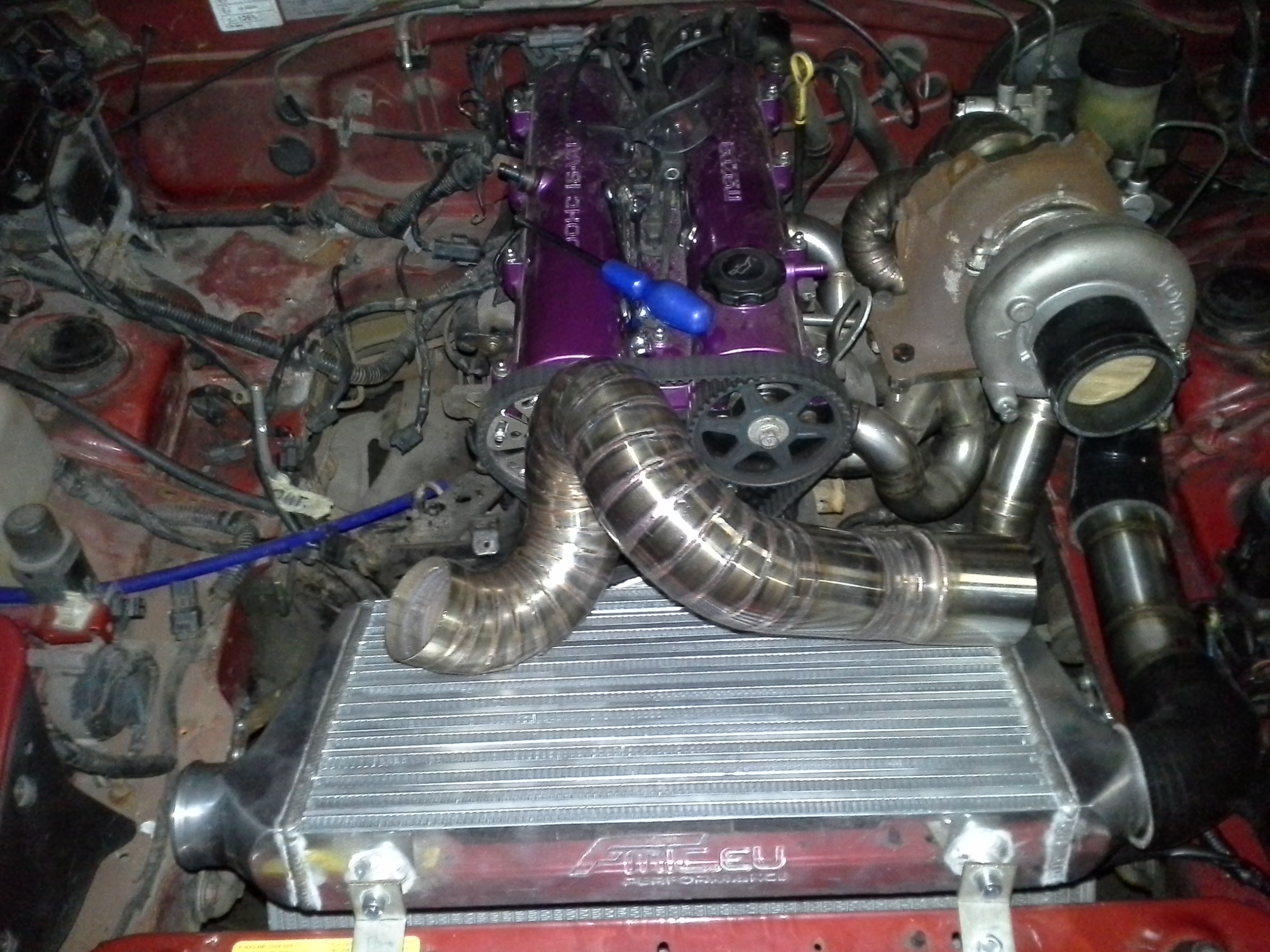

Zrobiłem dolocik do filtra, nigdzie sie skubany nie miescił.

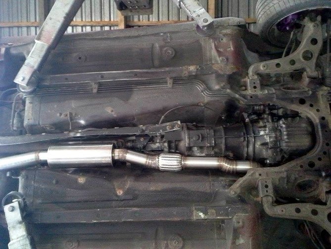

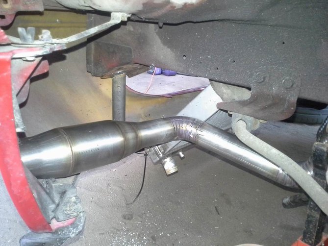

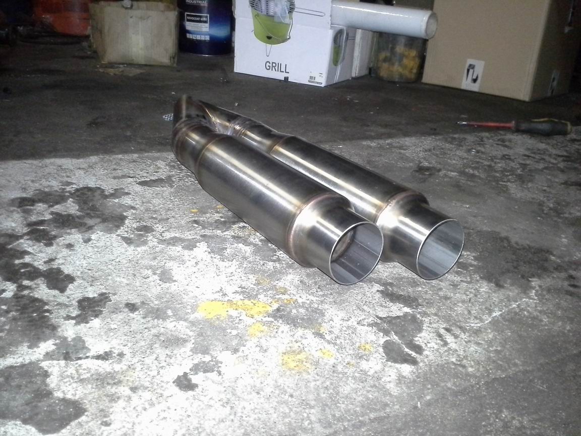

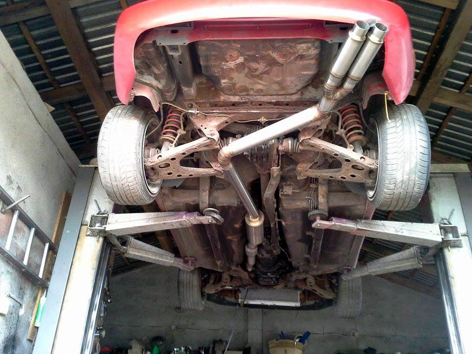

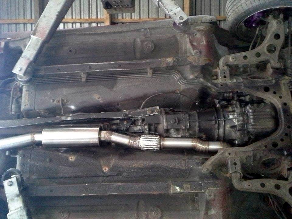

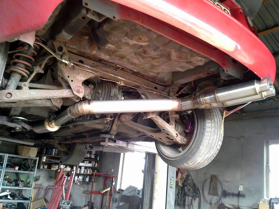

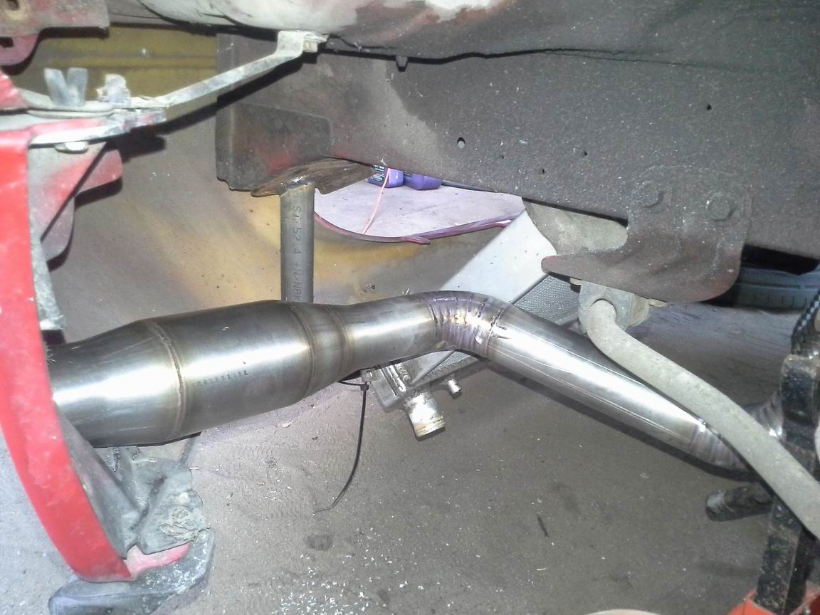

Jest wydech

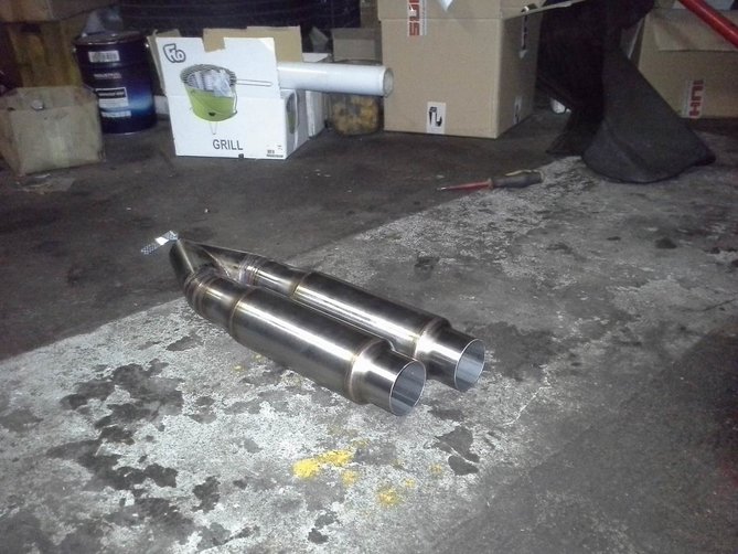

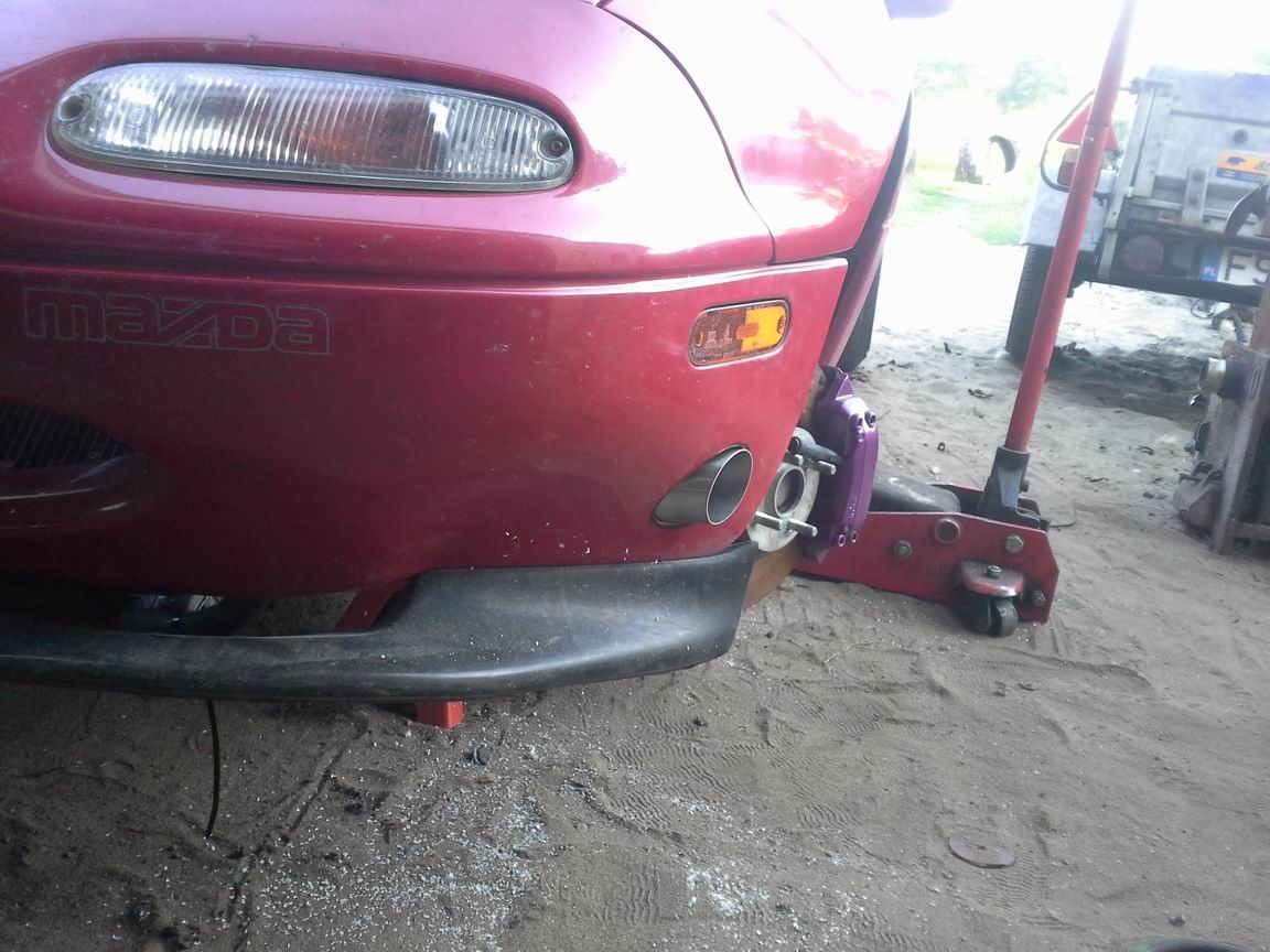

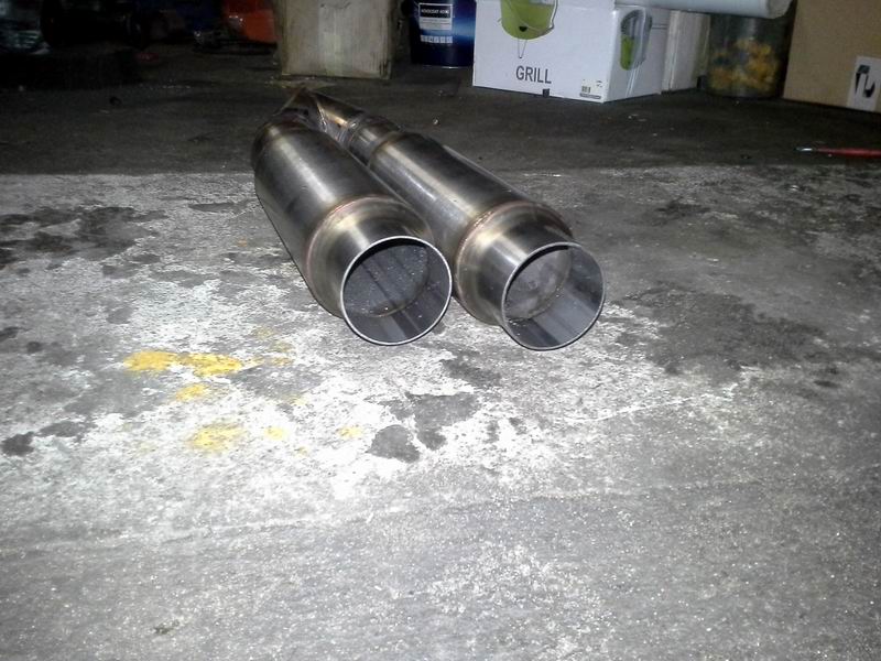

Wydech Jest ! :D kolejny ptaszek na liście modów :D

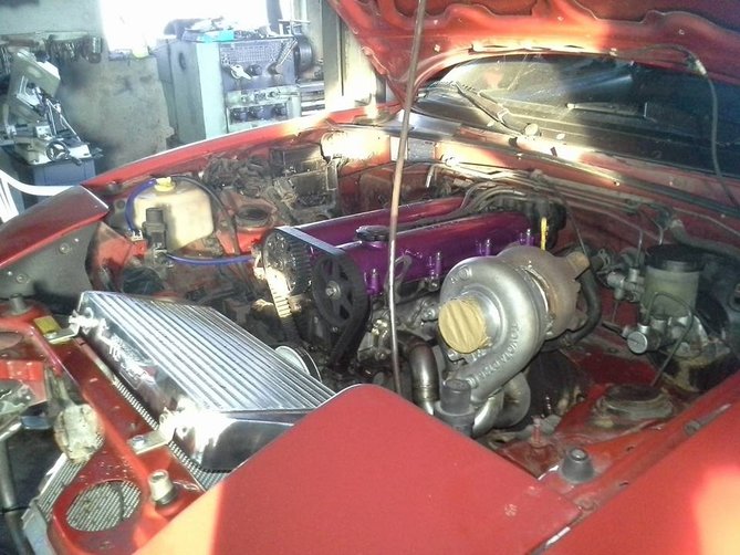

Andy, ile planujesz dmuchnąć w ten silnik?
Pytam, bo turbina jest spora ...emiksowe silniki wytrzymają powyżej bara bez zakucia?

Postprzez AndyFAT » 25 sie 2015, 22:49
Wale bara, potem sie zobaczy,jak wywali korbe,to co mi tam:d silniki sa tanie.

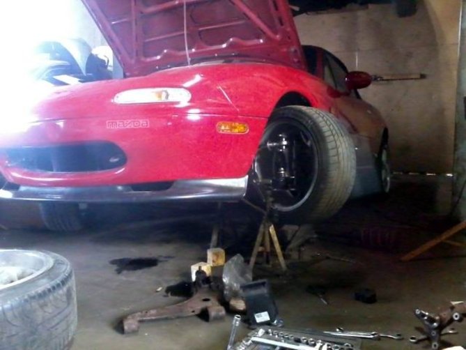

Postprzez Boris86 » 26 sie 2015, 08:51
Swietny projekt. Masz jakieś foto z prac nad hamulcami?|
Nie za poteżne te hamulce do tak lekkiego nadwozia?

Postprzez AndyFAT » 27 sie 2015, 19:28
Foty z prac nad hamulcami gdzieś mam, poszukam, hamuje idealnie, nie istnieje coś takiego jak zbyt duże hamulce. Przymierzam sie tez do wymiany pompy hamulcowej na coś nieco większego, starcza, ale bardzo na styk.

PS. dopiero teraz zobaczyłem wydech :|

Postprzez jacobs » 2 wrz 2015, 18:51
_DEXTER_ napisał(a):PS. dopiero teraz zobaczyłem wydech
a to jest wydech czy screamer? bo wydaje mi się że to drugie :P

Postprzez OddajMiKase » 2 wrz 2015, 19:36
daj sie chlopakowi nacieszyc <lol>
Od: 18 lip 2013, 22:22
Posty: 323 (0/6)
Postprzez sewo » 2 wrz 2015, 22:41
to jest ryczypipa <diabełek>

Postprzez AndyFAT » 6 wrz 2015, 09:42
Tak to screamer, chociaż chodzi mi po głowie streight pipe z dwoma takimi rezonatorami zamiast końcowego tłumika. Wczoraj wkoncu znalażłem dla niej chwile i upchałem filtr powietrza, zrób Vmounta mówili, będzie fajnie mówili :D tylko nic sie nigdzie nie mieści:D ale pracy sie nie boje:D
Foty w pierwszym poście
Od: 1 lis 2013, 21:28
Posty: 41 (0/1)
Skąd: okolice Gorzowa wlkp
Auto: MX-5 NA 1,6 1991
Postprzez tekkenfan » 6 wrz 2015, 10:54
Ja pierdziu genialnie wyszedł ten dolot.
