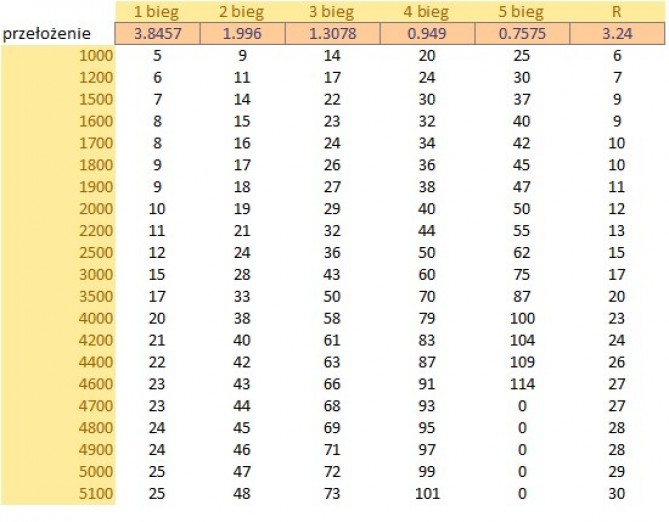

bez ingerencji w komp jest nieosiagalne... Toledo rozpedza sie tylko do 114 mph czyli jakies 189 km/h
... jak sie da rozpedzic... hahaha
Edit:
Ponizej moje obliczenia predkosci przy zadanych obrotach :)
tabela A w km/h
tabela B w mph:

Nie zakręcisz wyżej?

WIdać że silnik strasznie niskoobrotowy. No i długie przełozenia zeby niby mało palił wtedy. Ja w mazdzie przy 2tys obr na 5 bieg mam 65km/h.

piątka dłuższa niż u mnie, ja przy 100 mam 2700 obr, teoretycznie powinno być przy 2620.

tak biegi sa dluuugie... <ok>
nie oznacza to oczywiscie, ze mocne w calym ich zakresie :)
Gib napisał(a):Nie zakręcisz wyżej?
nie, powyzej mozna krecic auto, ale nie ma to sensu... (powyzej 4000 rpm juz nie ciagnie mocno)
