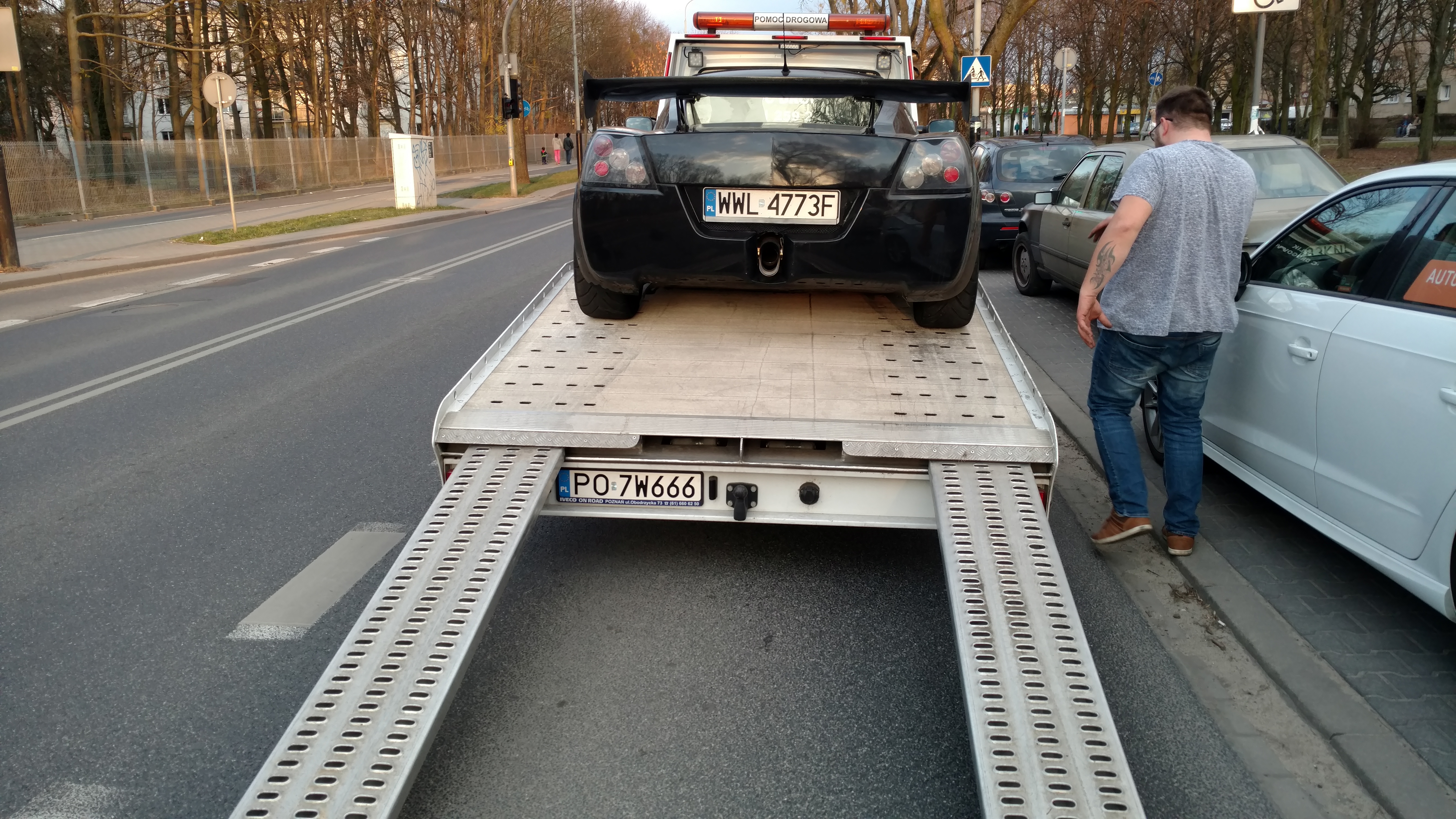

A tak skończyło. Mój przyjaciel laweciarz.

Postprzez onyx » 8 kwi 2018, 19:33
Drogo Cię wyniosła poprawa czasu o niecałe 2s :/
Opisz co się wydarzyło.

Postprzez piwo » 8 kwi 2018, 19:48
Spadek mocy po babajadze, potem pukanie panewki najprawdopodobniej ale i jakieś krople oleju na asfalcie więc możliwe że miałem spadek ciśnienia oleju przez jakąś nieszczelność. Jak mechanik zdejmie osłony silnika będzie coś więcej wiadomo. Dużo się działo na tym poznaniu. Jeden palący się spidster, drugi z spadnieta rura z icka, dwie bandy, urwane koło. Było grubo. A zwycięzca Jacek z czasem 1m44,1. Co do mojego czasu dwie sesje jeździłem z kimś a jak jechałem sam była mega różnica na plus w przyczepności lecz spadek mocy wykluczył dalszą poprawę niestety. Ten czas 53,9 zrobiłem z wyprzedzaniem i poślizgiem na wyjściu z łuku ale takim sporym 50m usluzgiem. Ogólnie sprawnym autem w ten dzień było do zrobienia przeze mnie 1m52 co i tak jest poniżej oczekiwań.
