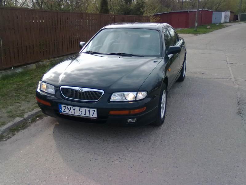

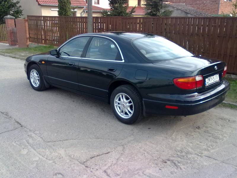

Przyszedł czas na zmiany , po dwóch latach i 4 miesiącach spędzonych razem z moim byłym już X6 , ani mi przez myśl nie przeszło , żeby rozstac się z marką , i oto mój nowy nabytek , którym na razie troche wstyd się pochwalic , bo jest sporo do zrobienia przy nim , ale będę na bieżąco informował o przebiegach prac nad moją nową miłościa :)

Xedosik aktualnie stoi na 15 calowych felgach Allutec , które zostaną na zime , ponieważ juz zakupiłem 17 oryginalne z M6 wraz z oponami. W aucie jest sporo do zrobienia . Oprócz standardowych wymian płynów ustrojowych i filtrów trzeba zrobic polerke , gdyż lakier jest miejscami zmatowiały i porysowany, ale nie głęboko . Nie działa klimatyzacja , oraz panel sterujący nawiewami i klimą (można tylko zmniejszyc lub zwiększyc temp.) Jest spory wyciek oleju z silnika lub skrzyni ( z góry silnik suchutki ). Do wymiany prawy halogen , który już do mnie jedzie. Auto stało bez ruchu przez 4 lata ale silniczek i ASB działaja bez zarzutu .

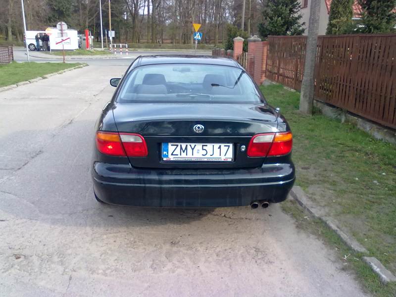

Parę fotek na początek , bo narazie wstyd pokazywac :) Sorki za jakośc , fotki robione telefonem.

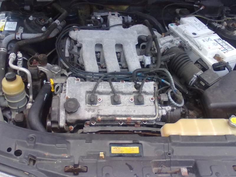

Dziekuje za miłe słowa :) . Dziś pierwsza i jedna z ważniejszych wymian czyli dokładne zlokalizowanie wycieku oleju silnikowego oraz jego wymiana wraz filtrem , a także załozenie nowego filtra powietrza .

deejay27 napisał(a):Dziekuje za miłe słowa :) . Dziś pierwsza i jedna z ważniejszych wymian czyli dokładne zlokalizowanie wycieku oleju silnikowego oraz jego wymiana wraz filtrem , a także załozenie nowego filtra powietrza .
Jeżeli wyciek będzie z okolic tylnego kolektora wydechowego, to uszczelki dekli masz do wymiany, u mnie tak lały że na 500km gubiłem koło 0,5L oliwy.

Postprzez Siwus » 20 kwi 2012, 10:11
czasami tez czujnik ciśnienia oleju przy podstawie filtra lubi puszczać albo tzw. broki czyli zaślepki wałków na bloku silnika od strony rozrządu.

Postprzez deejay27 » 20 kwi 2012, 17:19
A więc jestem po pierwszysch wymianach:)
– olej silnikowy Mobil 10W40 + filtr knecht
– filtr powietrza knecht
– płyn chłodniczy Prestone

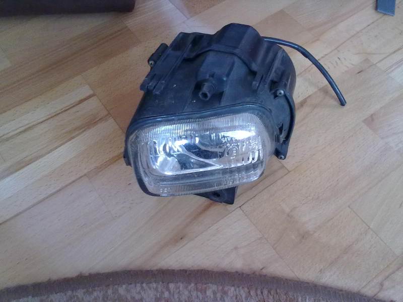

Tyle na dziś , doszedł do mnie halogen który mam stłuczony , jutro w miedzyczasie jak bedzie auto polerowane zostanie załozony na swoje miejsce:)
Wyciek oleju który miałem, okazał się błachostką ,filtr oleju był po prostu nie dokręconyi , leciało właśnie nim . Zdiagnozowałem winowajce , a raczej winowajców stuków tylnego zawieszenia . Są to gumy stabilizatora i łacznik , drugi też nie jest w najlepszej kondycji , więc wymienie oba na raz , żeby miec spokój.

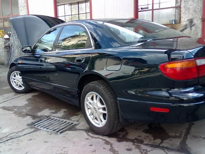

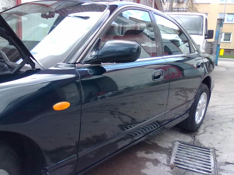

Postprzez deejay27 » 21 kwi 2012, 17:32

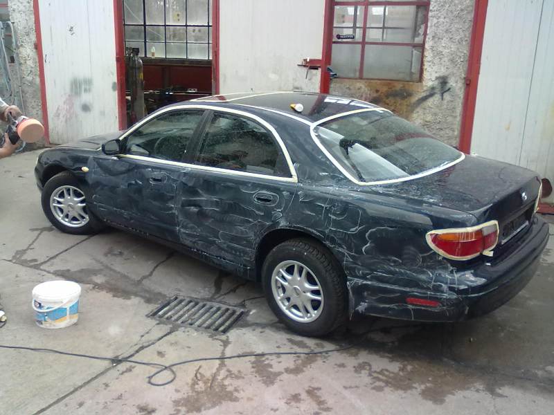

Po ciężkiej nocnej zmianie w pracy , przyszedł czas na ciężki , prawie cały dzionek pracy nad Magdą :)
Dziś zostały usunięte stuki tylnego zawieszenia , tj gumy stabilizatora i oba łączniki. Po wykonaniu tych czynności mechanicznych , podjechałem na myjnie , w celu dokładnego wymycia auta , przed pracami kosmetycznymi. A oto jak przebiegały:

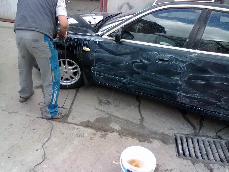

Polerowanie i usuwanie zarysowań pastą G3
Odpowiedni ubiór do odpowiedniego auta :)

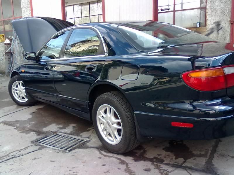

Efekt jest , i to całkiem niezły, auto nie ma zarysowań i zmatowiałych błotników przednich, przede wszystkim jest jednolity kolorek i jednakowy połysk , na wszystkich elementach nadwozia

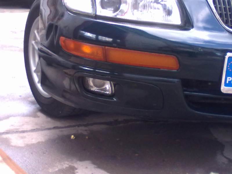

Halogen juz na miejscu :)
A tak prezentuje się serducho , które dziś rano odpaliłem na nowym oleju i nasłuchiwałem popychaczy których się nie dosłuchałem :) . Zresztą na starym też nie klekotały.

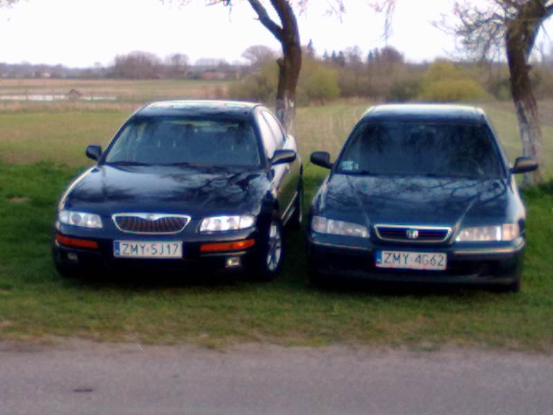

Postprzez deejay27 » 23 kwi 2012, 07:15
Niedzielny wypad na grila do kolegi na wieś , i spotkanie dwóch japońskich ślicznotek ( kolega też mówi "nie szmelcwagenom" :)
Dwie japoneczki – nowy nabytek kolegi Honda Accord i mój X9
Sorki za jakośc zdjecia .
Dzisiaj powinny dojśc koła 17 wcześniej zamówione więc jak załoze , to zrobie juz taka bardziej profesjonalna sesyjke aparatem, nie telefonem wraz z wnętrzem auta .
