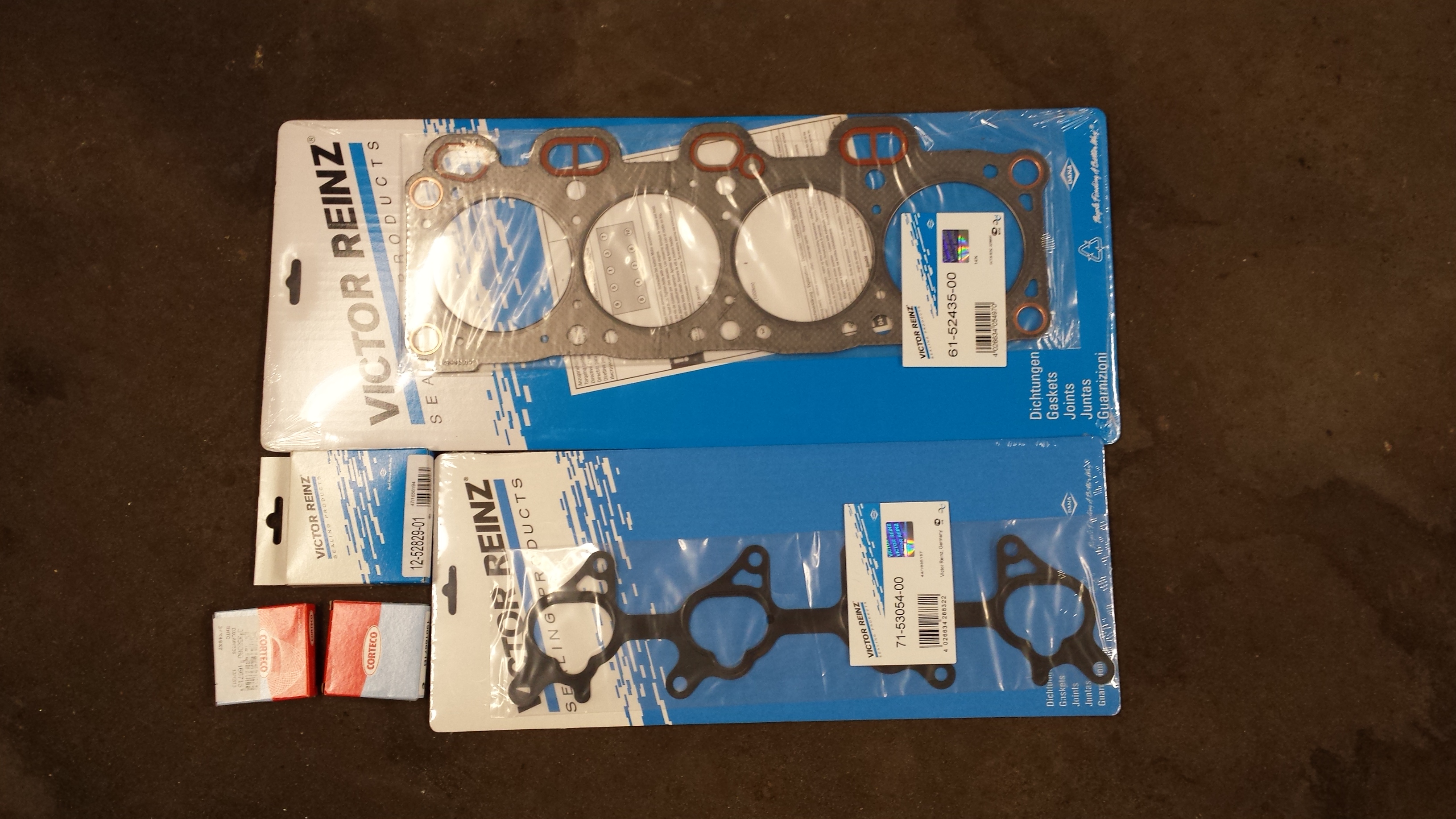

Postprzez Pudzian84 » 8 kwi 2014, 13:47
Audio już ogarnięte
I kilka nowych fantow zakupionych
